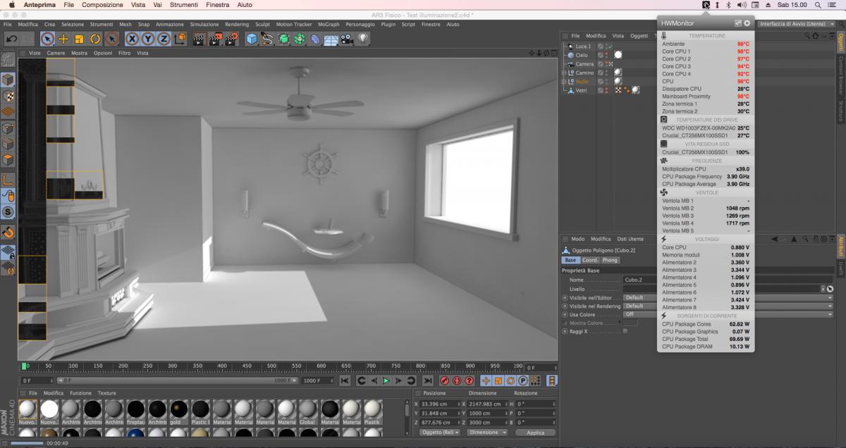

BlackMagick Posted November 8, 2014 Author Share Posted November 8, 2014 Ho installato HwMonitor per vedere le temperature e sono rimasto senza parole. Nell'uso normale, ovvero navigazione, musica, due browser aperti e qualche altra cosuccia, le temperature sono buone come si vede dallo screen. Ma in fase di rendering, la cpu raggiunge valori altissimi. Ho il dissipatore intel originale sul core i7 4770k, che avevo gia intenzione di sostituire, ma mi chiedevo di quanti gradi potrei migliorare la situazione? Voi che dissipatore mi consigliereste viste le altissime temperature in fase di rendering. Sono preoccupato a fare rendering con quelle temperature. Caspita. Link to comment https://www.insanelymac.com/forum/topic/301477-yosemite-su-msi-z87-g45-gaming/page/7/#findComment-2082827 Share on other sites More sharing options...

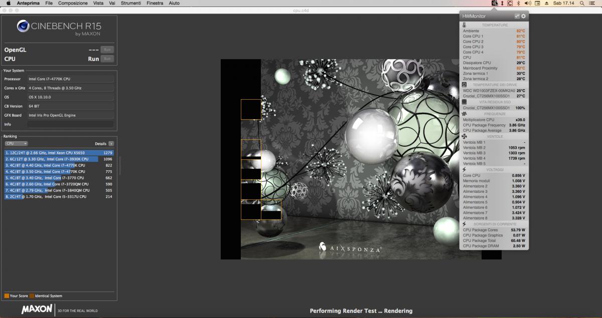

Ciro82 Posted November 8, 2014 Share Posted November 8, 2014 Non ho usato il tuo stesso software ma Cinebench mi porta le temp come in foto: Link to comment https://www.insanelymac.com/forum/topic/301477-yosemite-su-msi-z87-g45-gaming/page/7/#findComment-2082835 Share on other sites More sharing options...

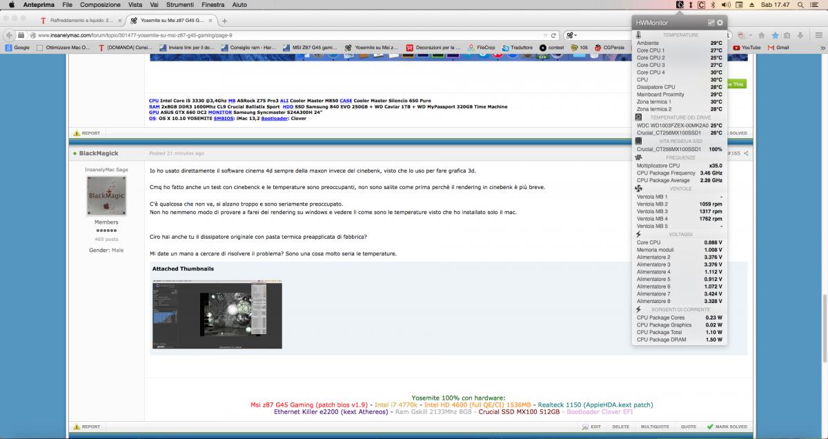

BlackMagick Posted November 8, 2014 Author Share Posted November 8, 2014 Io ho usato direttamente il software cinema 4d sempre della maxon invece del cinebenk, visto che lo uso per fare grafica 3d. Cmq ho fatto anche un test con cinebenck e le temperature sono preoccupanti, non sono salite come prima perchè il rendering in cinebenk è più breve. C'è qualcosa che non va, si alzano troppo e sono seriamente preoccupato. Non ho nemmeno modo di provare a farei dei rendering su windows e vedere li come sono le temperature visto che ho installato solo il mac. Ciro hai anche tu il dissipatore originale con pasta termica preapplicata di fabbrica? Mi date un mano a cercare di risolvere il problema? Sono una cosa molto seria le temperature. Link to comment https://www.insanelymac.com/forum/topic/301477-yosemite-su-msi-z87-g45-gaming/page/7/#findComment-2082903 Share on other sites More sharing options...
Ciro82 Posted November 8, 2014 Share Posted November 8, 2014 Io ho un dissipatore after market della Alpenföhn con ventola da 120mm impostata alla metà della velocità, per avere pochissimo rumore. Nel tuo caso le temperature sono preoccupanti eccome, io proverei subito a cambiare il dissipatore intel con uno che abbia almeno una ventola da 120mm. Link to comment https://www.insanelymac.com/forum/topic/301477-yosemite-su-msi-z87-g45-gaming/page/7/#findComment-2082908 Share on other sites More sharing options...
BlackMagick Posted November 8, 2014 Author Share Posted November 8, 2014 Infatti. In un uso normale sono buone. Ma faccio rendering, montaggi video, audio Devo subito prendere un buon dissipatore, ora do un occhiata su amazon. Si accettano consigli/suggerimenti. Grazie mille Link to comment https://www.insanelymac.com/forum/topic/301477-yosemite-su-msi-z87-g45-gaming/page/7/#findComment-2082918 Share on other sites More sharing options...
