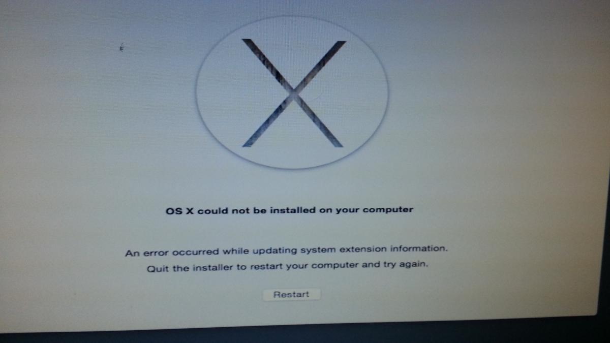

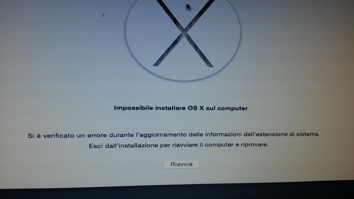

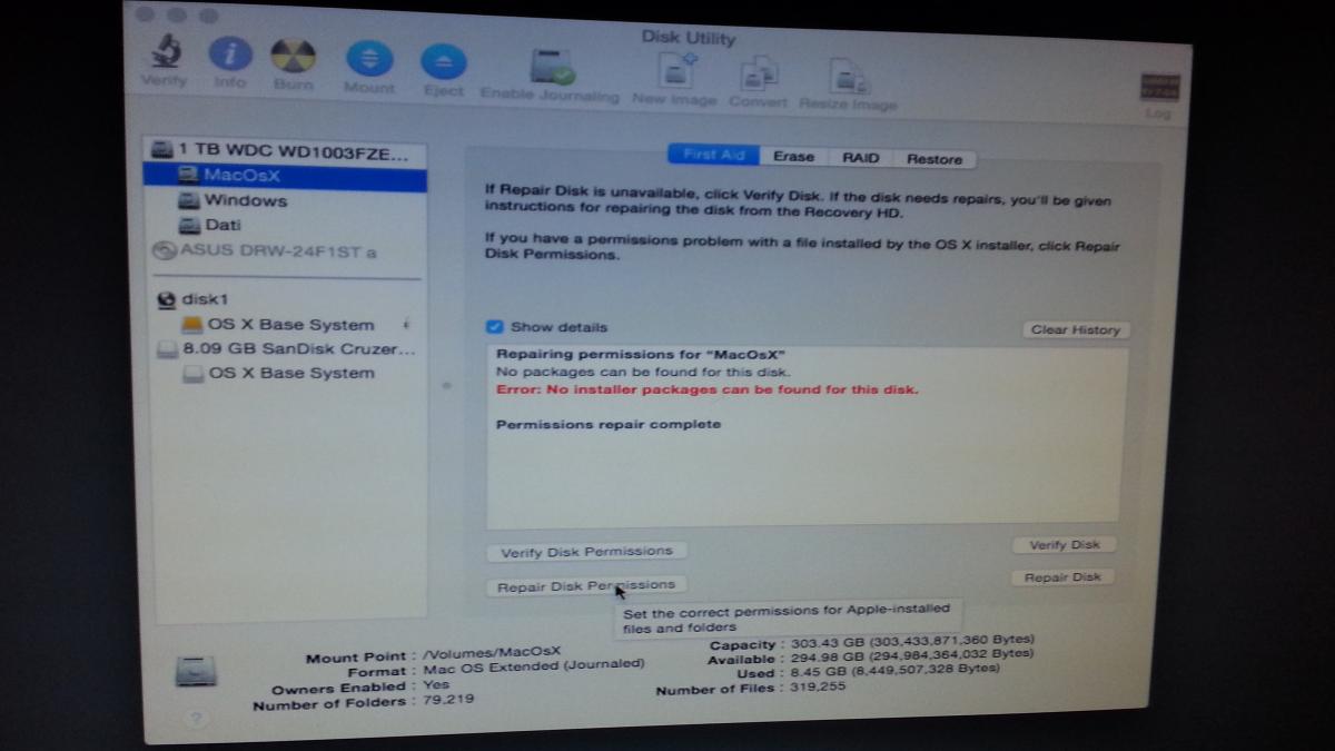

BlackMagick Posted October 22, 2014 Author Share Posted October 22, 2014 Non si blocca, ma come gia dicevo l'installazione non termina, quasi alla fine all'improvviso esce la schermata del primo screen. Se poi da chiavetta cerco di riparare i permessi da l'errore che si vede nel secondo screen. Link to comment https://www.insanelymac.com/forum/topic/301477-yosemite-su-msi-z87-g45-gaming/page/3/#findComment-2074017 Share on other sites More sharing options...

BlackMagick Posted October 22, 2014 Author Share Posted October 22, 2014 Da quello che mi sembra di capire è che non riesce ad installare la cartella extentions?| Link to comment https://www.insanelymac.com/forum/topic/301477-yosemite-su-msi-z87-g45-gaming/page/3/#findComment-2074025 Share on other sites More sharing options...

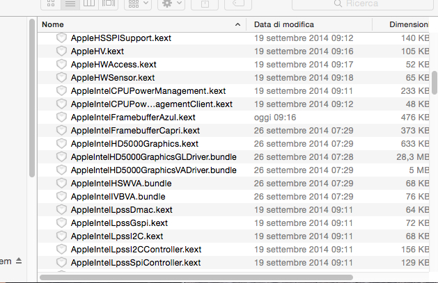

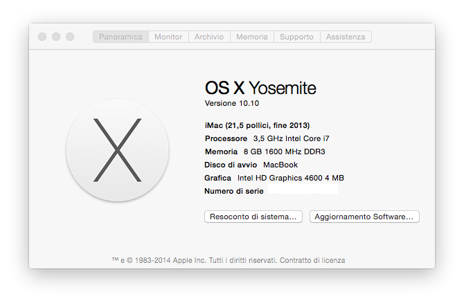

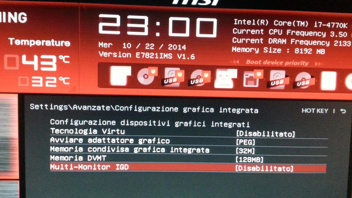

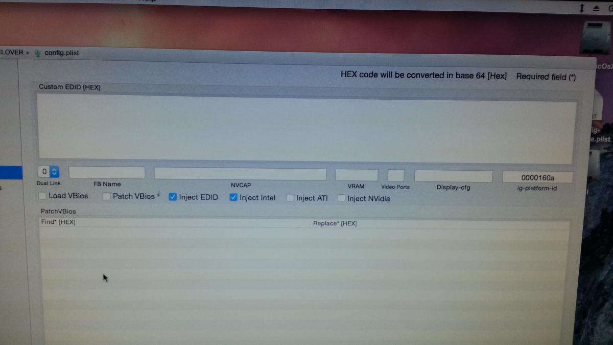

BlackMagick Posted October 22, 2014 Author Share Posted October 22, 2014 Ho provato con queste impostazioni. Viene vista, ma senza qe/ci e con solo 4MB. La barra in alto non è trasparente. Nel bios l'ho settata come si vede dallo screen 2. Link to comment https://www.insanelymac.com/forum/topic/301477-yosemite-su-msi-z87-g45-gaming/page/3/#findComment-2074253 Share on other sites More sharing options...
carbo178 Posted October 23, 2014 Share Posted October 23, 2014 Togli la stringa ig-platform e riprova, al limite metti 0600260a. Se non funziona prova gli altri della lista sotto: 0 = 000006041 = 0000060c2 = 000016043 = 0000160a4 = 0000160c5 = 000026046 = 0000260a7 = 0000260c8 = 0000260d9 = 0200160410 = 0300220d11 = 0500260a12 = 0600260a13 = 0700260d14 = 0800260a15 = 08002e0a Link to comment https://www.insanelymac.com/forum/topic/301477-yosemite-su-msi-z87-g45-gaming/page/3/#findComment-2074362 Share on other sites More sharing options...

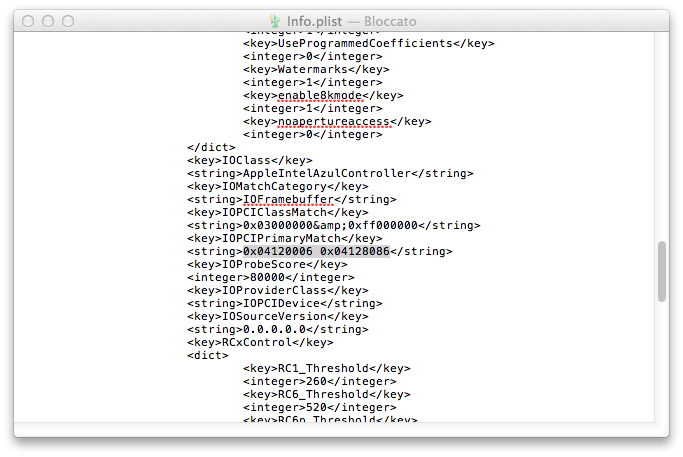

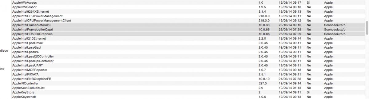

BlackMagick Posted October 23, 2014 Author Share Posted October 23, 2014 Non va. Ho iniettato anche gli ID nei kext, ma nada. I kext non vengono caricati, forse è questo il problema del perchè viene riconosciuta (anche se solo con 4MB di memoria), ma senza qe/ci? Link to comment https://www.insanelymac.com/forum/topic/301477-yosemite-su-msi-z87-g45-gaming/page/3/#findComment-2074428 Share on other sites More sharing options...
Fabio1971 Posted October 23, 2014 Share Posted October 23, 2014 Non devi iniettare niente nei kext ma solo quello indicato nel config.plist Dalla foto del bios non hai per caso la voce IGPU come video integrata Fabio Link to comment https://www.insanelymac.com/forum/topic/301477-yosemite-su-msi-z87-g45-gaming/page/3/#findComment-2074446 Share on other sites More sharing options...
BlackMagick Posted October 23, 2014 Author Share Posted October 23, 2014 Non funziona e quindi ho provato anche ad iniettare gli id nei kext. Le stò provando tutte. Ma comunque i kext non vengo caricati e credo che sia un problema, o no? In che senso dalla foto del bios non hai per caso la voce IGPU? Intendi dire che devo selezionare quella voce se c'è? Link to comment https://www.insanelymac.com/forum/topic/301477-yosemite-su-msi-z87-g45-gaming/page/3/#findComment-2074450 Share on other sites More sharing options...
Fabio1971 Posted October 23, 2014 Share Posted October 23, 2014 Controlla se hai quella voce nel bios, PEG secondo me è la PCI Express aggiungo i bios non sono tutti uguali Fabio Link to comment https://www.insanelymac.com/forum/topic/301477-yosemite-su-msi-z87-g45-gaming/page/3/#findComment-2074463 Share on other sites More sharing options...
BlackMagick Posted October 23, 2014 Author Share Posted October 23, 2014 C'è una voce che si chiama IGP... messa, ma non cambia nulla. Stò quasi per arrendermi. Oramai è da troppo tempo che provo con questo dannato Yosemite Link to comment https://www.insanelymac.com/forum/topic/301477-yosemite-su-msi-z87-g45-gaming/page/3/#findComment-2074547 Share on other sites More sharing options...
