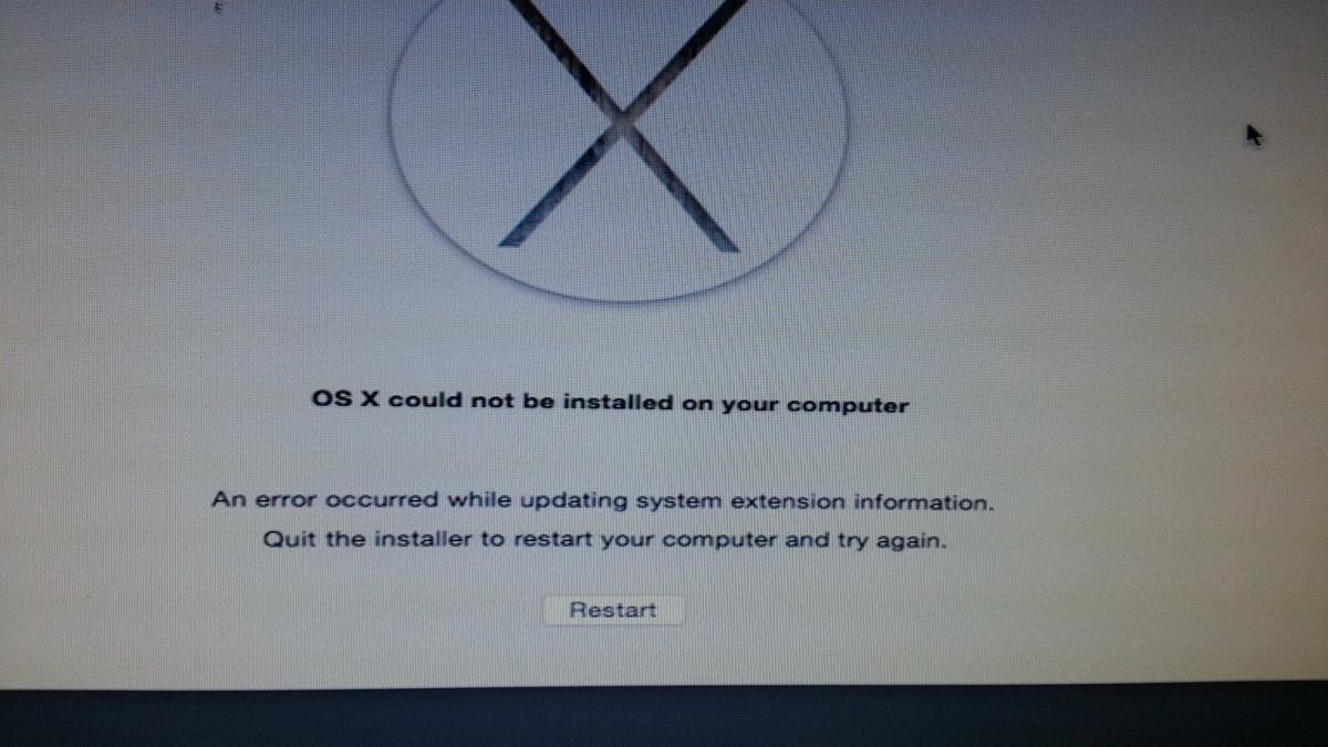

BlackMagick Posted October 22, 2014 Author Share Posted October 22, 2014 Mavericks si installa, ma Yosemite mi sta facendo dannare. Ho scaricato da app store la versione definitiva. L'installazione non va a buon fine, arriva a un 70-80% e va in tilt con un bel messaggio che dice più o meno; non è stato possibile installare, si prega di riavviare. Riavvio e ovviamente non parte. Una sola volta sono riuscito ad arrivare al desktop, ed installando alcuni kekxt, vado per riparare i permessi e la riparazione non funziona... esce una scritta rossa che dice impossibile riparare. Allora provo kext wizard, non da errori, ma ci mette un millesimo di secondo e quindi ovviamente non ha riparato nulla. La causa credo che sia dovuta dall'installazione che non è terminata al 100%. Non so che fare più, avrò rifatto la chiavetta usb una ventina di volte ("metodo carbo", "metodo OS X Yosemite Chameleon-r2403", "metodo m...") e sempre la stessa cosa, ma perchè? Ho riscaricato 3 volte yosemite da app store e sempre lo stesso. Ho provato anche a recuperarla "da altre fonti" e sempre la stessa cosa. Bhooooo. Link to comment https://www.insanelymac.com/forum/topic/301477-yosemite-su-msi-z87-g45-gaming/page/2/#findComment-2073733 Share on other sites More sharing options...

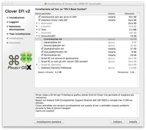

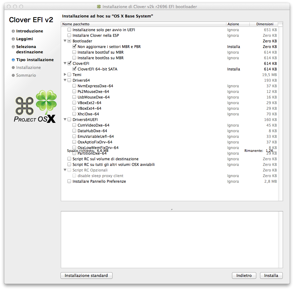

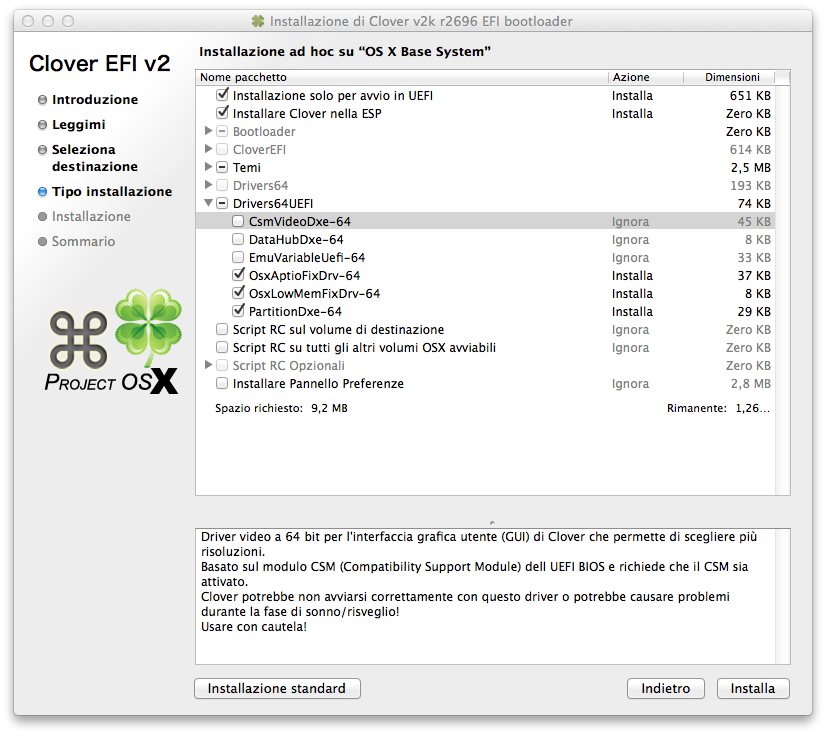

BlackMagick Posted October 22, 2014 Author Share Posted October 22, 2014 Ok grazie. Fabio, ecco lo screen (lo ho ingrandito per far rientrare tutte le opzioni) come mi suggerivi di postare: Link to comment https://www.insanelymac.com/forum/topic/301477-yosemite-su-msi-z87-g45-gaming/page/2/#findComment-2073802 Share on other sites More sharing options...
BlackMagick Posted October 22, 2014 Author Share Posted October 22, 2014 Provo a fare un tentativo io con queste opzioni speriamo bene. Link to comment https://www.insanelymac.com/forum/topic/301477-yosemite-su-msi-z87-g45-gaming/page/2/#findComment-2073827 Share on other sites More sharing options...
Fabio1971 Posted October 22, 2014 Share Posted October 22, 2014 Va bene, driversUefi64 solo : EmuvariableUefo-64 OsxAptiofixdrvUefi-64 Scegli in tema Fabio 1 Link to comment https://www.insanelymac.com/forum/topic/301477-yosemite-su-msi-z87-g45-gaming/page/2/#findComment-2073842 Share on other sites More sharing options...

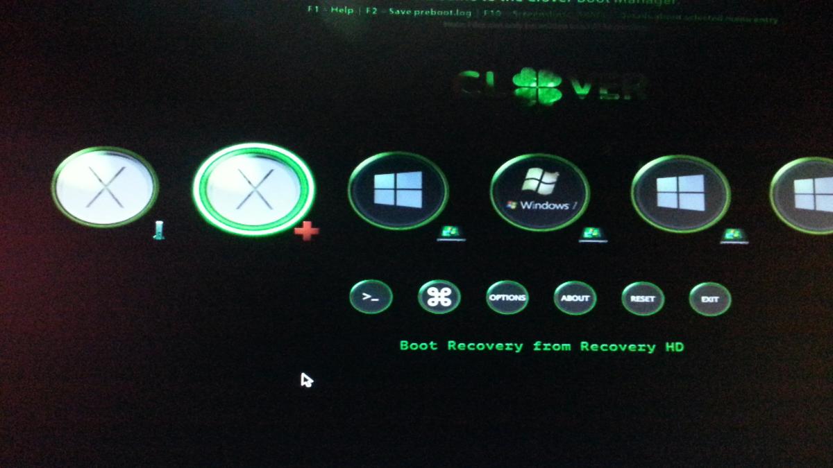

BlackMagick Posted October 22, 2014 Author Share Posted October 22, 2014 E' partita la pennetta ma nulla, non va, l'installazione (stranamente in inglese ma vabbè fa niente se si installasse bene) non termina e si blocca verso il 60-70% credo, poco dopo più della metà (barra progressiva) per intenderci, ed esce la scritta dello screen allegato. L'altro screen e come mi fa vedere la partizione dopo clover, la segnala come recovery con nome errato (io l'avevo rinominata Macosx) e con una x, ed infatti se provo ad avviarla, non carica si riavvia. Bho, sono davvero esausto, non so più che fare/provare. Link to comment https://www.insanelymac.com/forum/topic/301477-yosemite-su-msi-z87-g45-gaming/page/2/#findComment-2073903 Share on other sites More sharing options...

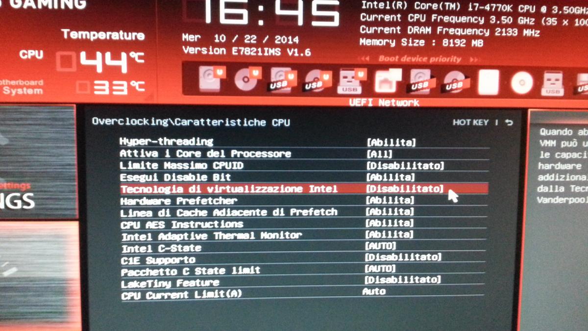

Fabio1971 Posted October 22, 2014 Share Posted October 22, 2014 Da bios devi avere impostato Boot Device Control : Uefi-Legasy Disabilita Intel vt-d Fabio 1 Link to comment https://www.insanelymac.com/forum/topic/301477-yosemite-su-msi-z87-g45-gaming/page/2/#findComment-2073907 Share on other sites More sharing options...
BlackMagick Posted October 22, 2014 Author Share Posted October 22, 2014 Fatto per legacy-uefi, succede la stessa cosa Non trovo la voce vt-d Link to comment https://www.insanelymac.com/forum/topic/301477-yosemite-su-msi-z87-g45-gaming/page/2/#findComment-2073947 Share on other sites More sharing options...

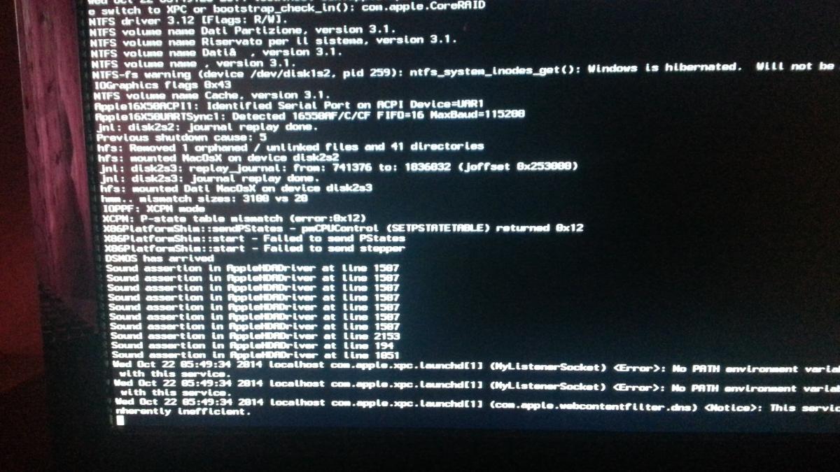

Fabio1971 Posted October 22, 2014 Share Posted October 22, 2014 Controlla bene e disabilita Avvia in verbose mode, se si blocca posta una foto Fabio Link to comment https://www.insanelymac.com/forum/topic/301477-yosemite-su-msi-z87-g45-gaming/page/2/#findComment-2073970 Share on other sites More sharing options...
BlackMagick Posted October 22, 2014 Author Share Posted October 22, 2014 Sarà ma proprio non la trovo quella voce. Dici che deve esserci per forza? Ci so stato 20 min a cercarla. Link to comment https://www.insanelymac.com/forum/topic/301477-yosemite-su-msi-z87-g45-gaming/page/2/#findComment-2073987 Share on other sites More sharing options...
Fabio1971 Posted October 22, 2014 Share Posted October 22, 2014 Si, quella voce devi averla ricontrolla le varie voci Fabio Link to comment https://www.insanelymac.com/forum/topic/301477-yosemite-su-msi-z87-g45-gaming/page/2/#findComment-2073992 Share on other sites More sharing options...
BlackMagick Posted October 22, 2014 Author Share Posted October 22, 2014 Forse è questa... la virtualizzazione? Link to comment https://www.insanelymac.com/forum/topic/301477-yosemite-su-msi-z87-g45-gaming/page/2/#findComment-2074002 Share on other sites More sharing options...
Fabio1971 Posted October 22, 2014 Share Posted October 22, 2014 Ok, avvia in verbose mode se si blocca posta una foto Fabio Link to comment https://www.insanelymac.com/forum/topic/301477-yosemite-su-msi-z87-g45-gaming/page/2/#findComment-2074005 Share on other sites More sharing options...
