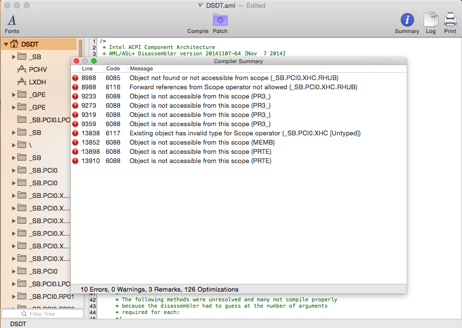

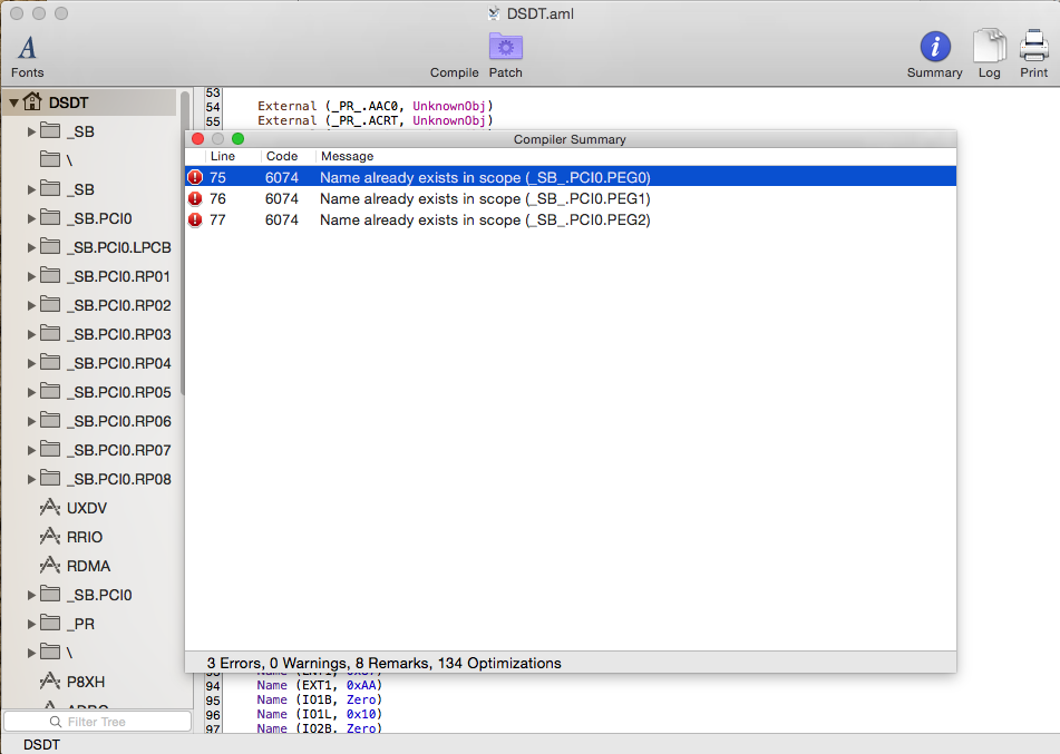

UltraLaser Posted December 5, 2014 Share Posted December 5, 2014 Fabio, saresti così gentile da spiegarmi come hai fatto ? (ovviamente funziona e ti ringrazio) NB: Mi chiedo come fai a compilarlo senza avere errori ? Se apro il tuo (che funziona) mi da questi errori, ma perchè? Link to comment https://www.insanelymac.com/forum/topic/295865-guida-di-baseestrarre-il-dsdt-e-correggere-gli-errori/page/16/#findComment-2092407 Share on other sites More sharing options...
Fabio1971 Posted December 6, 2014 Share Posted December 6, 2014 Fabio, saresti così gentile da spiegarmi come hai fatto ? (ovviamente funziona e ti ringrazio) NB: Mi chiedo come fai a compilarlo senza avere errori ? Se apro il tuo (che funziona) mi da questi errori, ma perchè? non sono errori, mi spiego: Il disassembler aggiunge le tre linee indietro. Rimuovere le 3 linee, compilare e salvare. Le linee supplementari non sono nel binario. Fabio 1 Link to comment https://www.insanelymac.com/forum/topic/295865-guida-di-baseestrarre-il-dsdt-e-correggere-gli-errori/page/16/#findComment-2092491 Share on other sites More sharing options...
UltraLaser Posted December 6, 2014 Share Posted December 6, 2014 non sono errori, mi spiego: Il disassembler aggiunge le tre linee indietro. Rimuovere le 3 linee, compilare e salvare. Le linee supplementari non sono nel binario. Fabio Non ci ho capito nulla Cmq, quello che ti chiedevo è : se ci provo io ad applicare la patch ottengo il risultatocome da foto allegata. Cosa sbaglio? Link to comment https://www.insanelymac.com/forum/topic/295865-guida-di-baseestrarre-il-dsdt-e-correggere-gli-errori/page/16/#findComment-2092500 Share on other sites More sharing options...

UltraLaser Posted December 6, 2014 Share Posted December 6, 2014 Prova a cambiare in ACPI 4 nelle preferenze di MacIASL No no no se metto ACPI 4 viene fuori un macello di errori dal mio già "pulito" e privo di errori. Guarda ti ho fatto anche un video così magari mi dici se sbaglio o dimentico di fare qualcosa : https://www.youtube.com/watch?v=HPPcKoAzMU0&feature=youtu.be PS: che versione di MaciASL usi? Link to comment https://www.insanelymac.com/forum/topic/295865-guida-di-baseestrarre-il-dsdt-e-correggere-gli-errori/page/16/#findComment-2092505 Share on other sites More sharing options...
carbo178 Posted December 6, 2014 Author Share Posted December 6, 2014 Io non uso MacIasl, uso DSDT Editor, con MacIasl non mi trovo bene; tutti gli errori con object not accessible dovresti risolverli eliminando la stringa Link to comment https://www.insanelymac.com/forum/topic/295865-guida-di-baseestrarre-il-dsdt-e-correggere-gli-errori/page/16/#findComment-2092510 Share on other sites More sharing options...
Fabio1971 Posted December 6, 2014 Share Posted December 6, 2014 Non ci ho capito nulla Cmq, quello che ti chiedevo è : se ci provo io ad applicare la patch ottengo il risultatocome da foto allegata. Cosa sbaglio? MaciASL devi impostarlo su ACPI 5 Le patch non vanno messe a caso, stai partendo da un dsdt estratto e sicuramente hai errori, è correggerlo poi applicare le varie patch. Nel tuo caso la prima cosa da fare è : Generic Fixes Poi applichi le altre patch Fabio 1 Link to comment https://www.insanelymac.com/forum/topic/295865-guida-di-baseestrarre-il-dsdt-e-correggere-gli-errori/page/16/#findComment-2092514 Share on other sites More sharing options...
UltraLaser Posted December 6, 2014 Share Posted December 6, 2014 Fabio il mio dsdt lo ho estratto da linux ed ho corretto tutti gli errori. È già impostato su acpi 5 (altrimenti non funziona) Link to comment https://www.insanelymac.com/forum/topic/295865-guida-di-baseestrarre-il-dsdt-e-correggere-gli-errori/page/16/#findComment-2092516 Share on other sites More sharing options...
