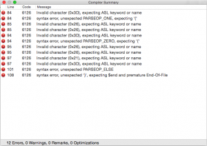

scusami ho questi errori in compilazione con MaciASL (settato con ACPI5)
i file li ho generati da clover "pulito" e poi li ho convertiti da aml a dsl con iasl_20141107_64
Puoi darmi qualche dritta per togliere gli errori pls?

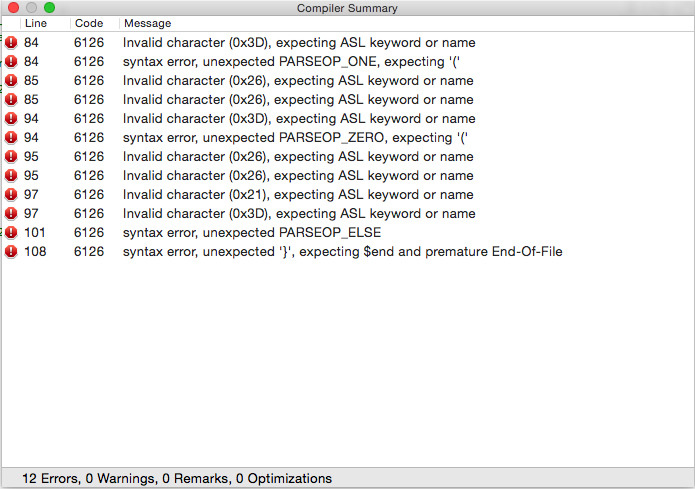

Da quello che leggo, non stai leggendo un .aml, il file che hai caricato contiene caratteri speciali che nulla hanno a che vedere con un .aml. se usi mavericks c'e' uno script in perl in prima pagina che ti estrae il DSDT dal sistema, ma devi partire in modo che non carichi nessun DSDT.
Oppure, se la mobo e' uefi, usi ozmtool per estrarlo direttamente dal bios della mobo

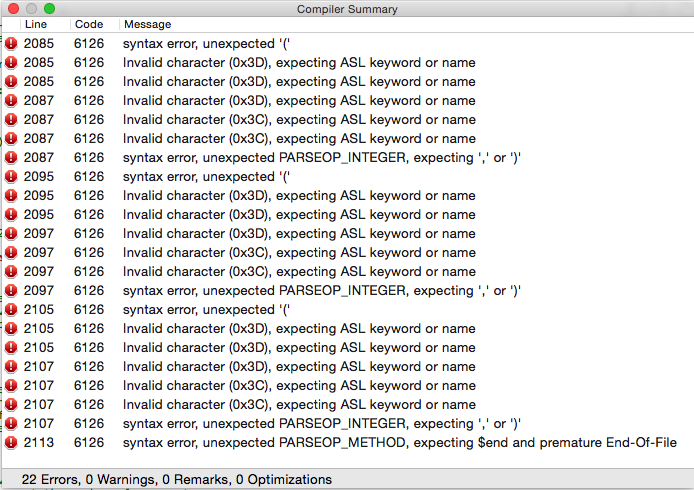

Questo sono sicuro che è giusto, lo ho appena fatto con aida64 :)
un sacco di errori e warnings :(
Mo buono aida64 da quello che vedo ci mette roba strana in mezzo
Prova e fammi sapere

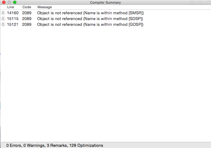

sul mio ho ripulito tutto, mi rimane fuori solo questo che non riesco a trovare su google :
14165, 2089, Object is not referenced (Name is within method [SMSR])
15120, 2089, Object is not referenced (Name is within method [SDSP])
15126, 2089, Object is not referenced (Name is within method [GDSP])
EDIT: il tuo lo ho provato ora ed è identico al mio con gli stessi identici errori :)
