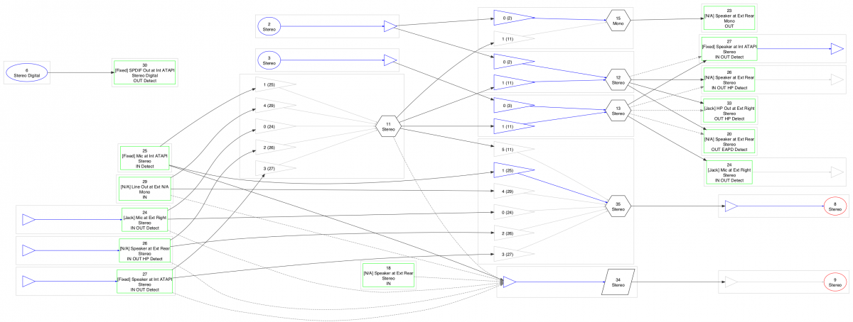

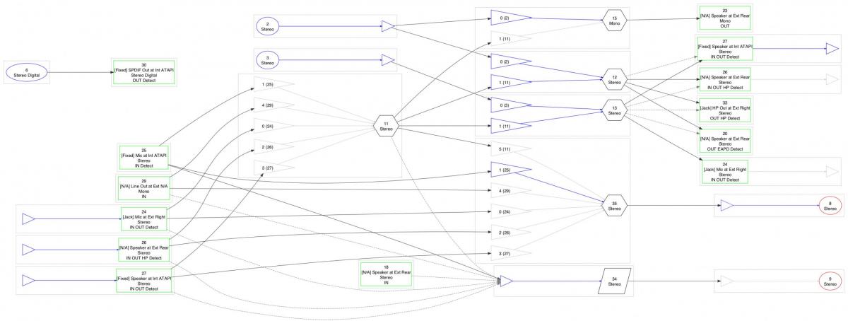

Allora, ho eseguito tutti i primi step, ho estratto il codec dump, l'ho convertito in decimali, ne ho ricavato gli svg, così come i verb. Ho modificato gli info.plist dei due kext dentro la cartella plugin dentro AppleHDA.kext
I miei dubbi iniziano dopo.
