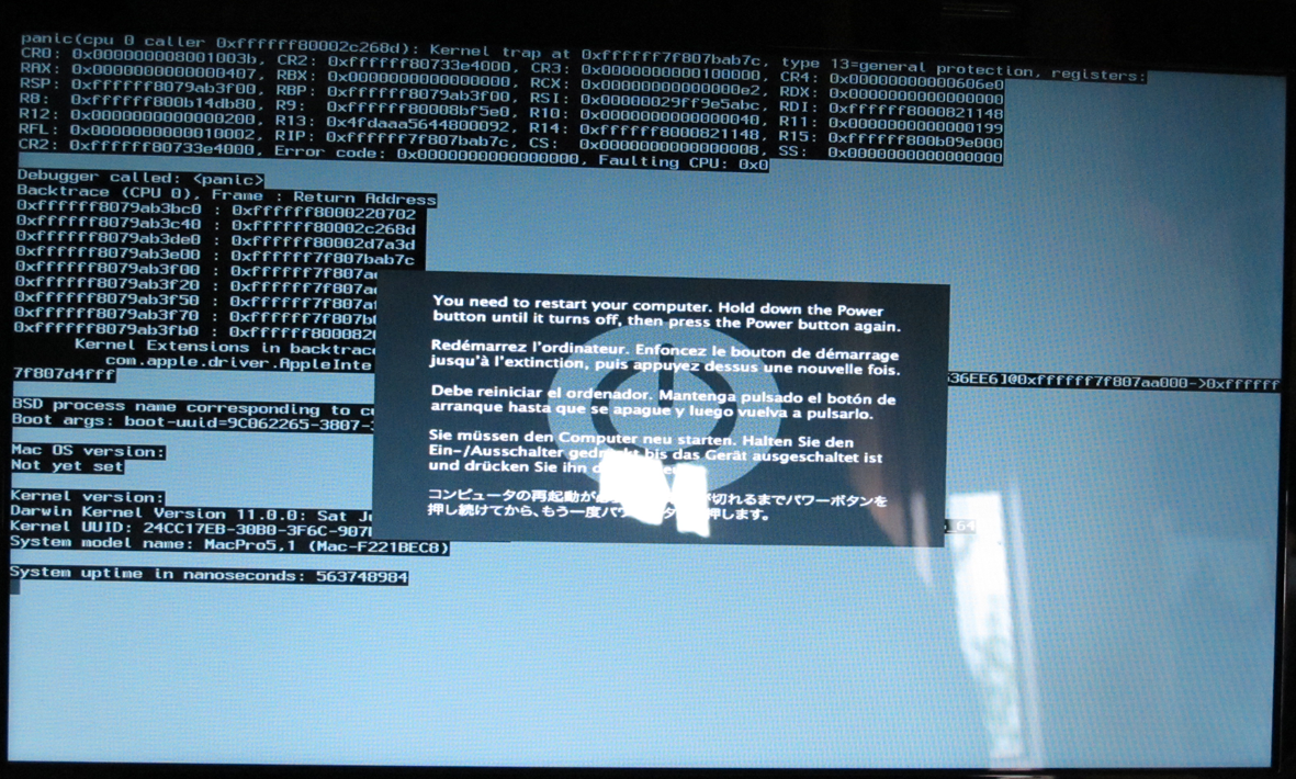

lidiano Posted July 24, 2011 Share Posted July 24, 2011 Ho fatto la chiavetta usb faccio partire l'istallazione sul mio portatile in firma ma mi va in panic subito Link to comment https://www.insanelymac.com/forum/topic/258485-guida-installare-os-x-lion-e-mountain-lion/page/16/#findComment-1721128 Share on other sites More sharing options...

Fiox89 Posted July 24, 2011 Author Share Posted July 24, 2011 Ecco lo screen Si intravede il nome di un kext, ma non capisco quale sia. AppleIntel_qualcosa hai il fakeSMC nella cartella Extra/Extensions? Che scheda video hai? Edit: il tuo portatile dovrebbe avere una Intel HD2000 + nvidia Elimina i kext AppleIntelHD* e partirà Si poi ho controllato bene la guida e ci sono riuscito,il problema ora è un altro non riesco a farlo partire senza la chiavetta,ho installato chamaleon ma il caricamento si blocca sempre verso la fine,se copio la cartella extra nell'hard disk invece non parte nemmeno più con la chiavetta,forse dipende dal fatto che l'ho installato sulla partizione secondaria di un hard disk dove nella primaria c'è windows?Infine non ho capito l'ultima parte della guida dal punto 3 in poi: 3- Inserite l'smbios adatto al vostro hack Fammi capire, hai installato Lion? Cosa non riesci a far partire? l'installazione o il sistema installato L'smbios sai cos'è? devi mettere quello adatto al tuo hack Chameleon si deve trovare sulla stessa usb dove hai l'installer di Lion. Successivamente ad installazione completata, installerai chameleon anche sull'hard disk. Windows non centra nulla Gli altri 2 passi sono opzionali. Il dsdt non è obbligatorio, e quelle 2 stringhe servono per lo speedstep, non necessario per avviare l'installazione Link to comment https://www.insanelymac.com/forum/topic/258485-guida-installare-os-x-lion-e-mountain-lion/page/16/#findComment-1721225 Share on other sites More sharing options...

lidiano Posted July 24, 2011 Share Posted July 24, 2011 Si intravede il nome di un kext, ma non capisco quale sia. AppleIntel_qualcosa hai il fakeSMC nella cartella Extra/Extensions? Che scheda video hai? Edit: il tuo portatile dovrebbe avere una Intel HD2000 + nvidia Elimina i kext AppleIntelHD* e partirà Scusami ma dove trovo quel kext che mi dici di eliminare lo screen che ti ho inviato mi esce quando dovrebbe partire l'istallazione Link to comment https://www.insanelymac.com/forum/topic/258485-guida-installare-os-x-lion-e-mountain-lion/page/16/#findComment-1721238 Share on other sites More sharing options...
frtommy Posted July 24, 2011 Share Posted July 24, 2011 Scusami ma dove trovo quel kext che mi dici di eliminare lo screen che ti ho inviato mi esce quando dovrebbe partire l'istallazione Ciao. Prima di tutto era meglio avviare in -v Così non ci veniva il disegnone del pulsante del power e si leggeva il nome del kext difettoso. Seconda cosa, il kext dove lo trovi? Nella solita posizione dove lo troveresti in Lion se fosse installato, oppure se ci fosse anche in Snow Leopard. Cioè entri nella chiavetta e vai in SYSTEM/Library/Extensions. Lì; cancelli tutti i kext riguardanti la grafica Intel. Oppure provi ad avviare l'installazione in -x Dovrebbe avere il solito effetto se non erro. Prova e facci sapere. Ciao ciao. Link to comment https://www.insanelymac.com/forum/topic/258485-guida-installare-os-x-lion-e-mountain-lion/page/16/#findComment-1721248 Share on other sites More sharing options...

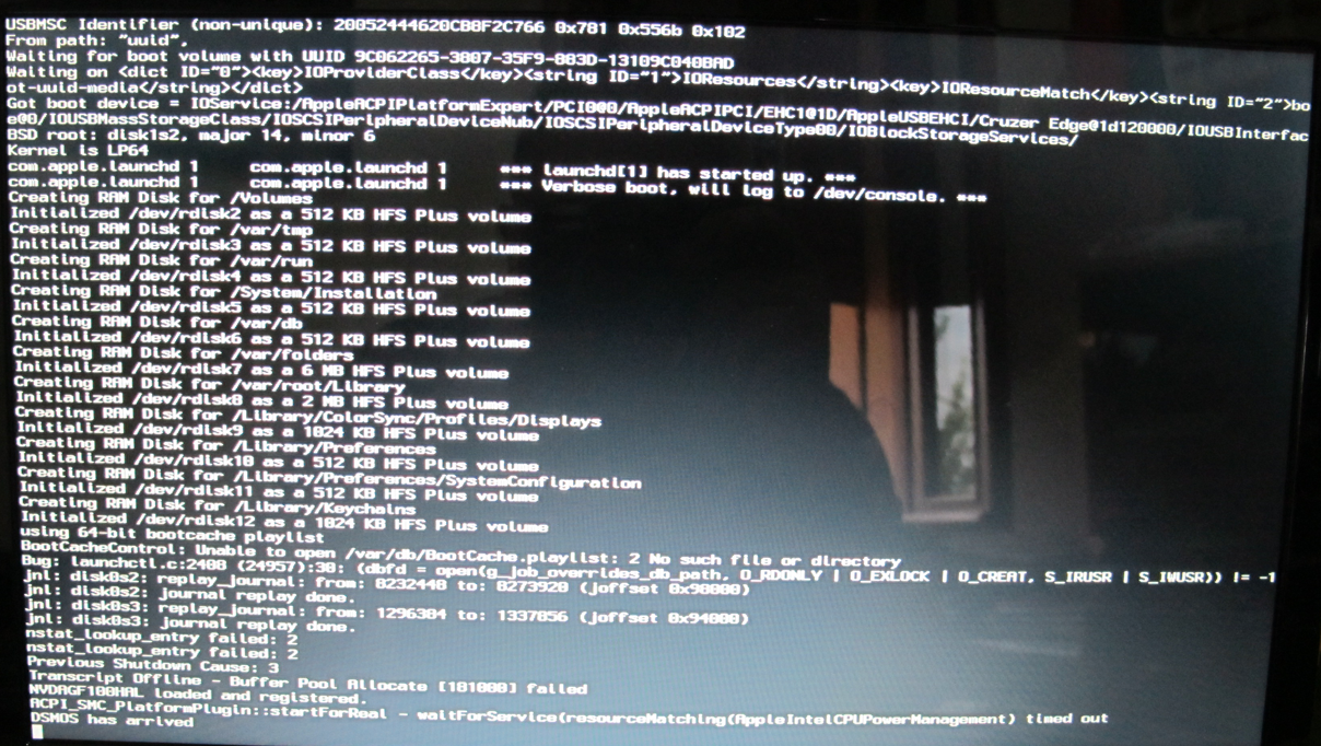

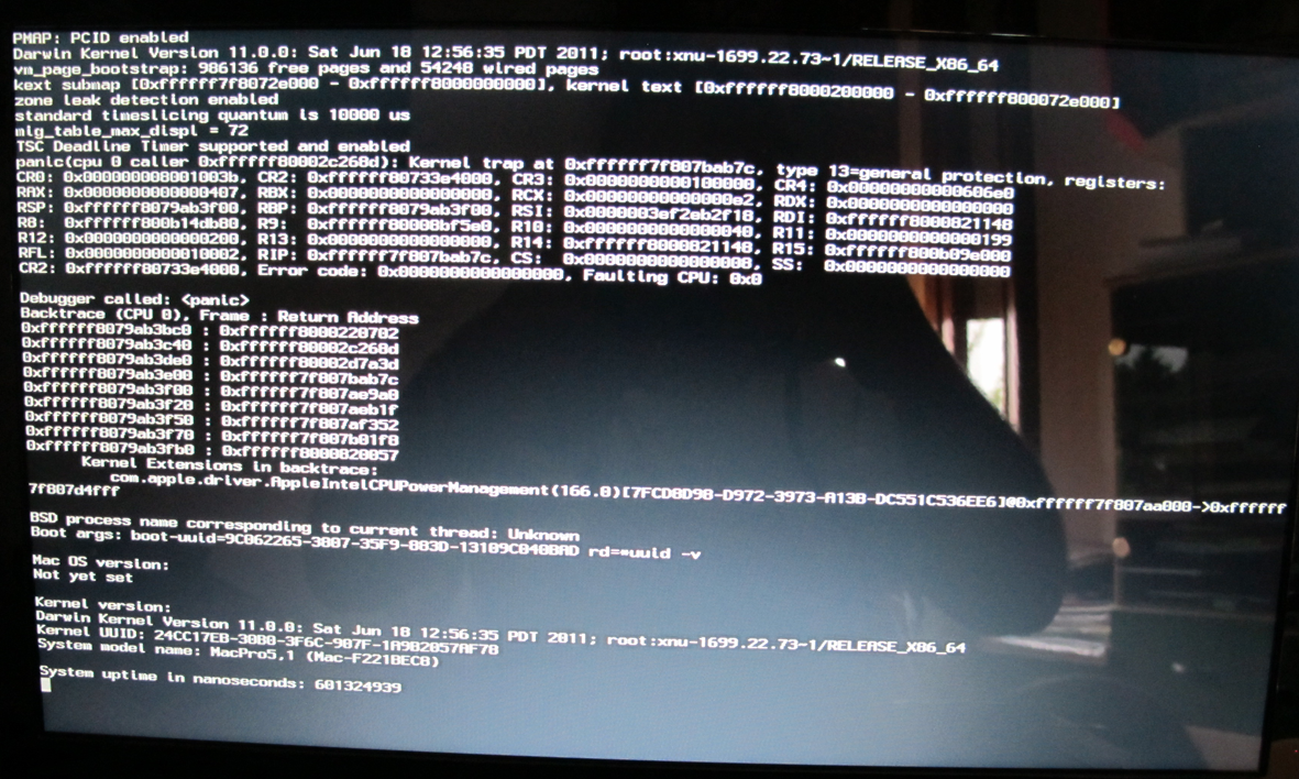

lidiano Posted July 24, 2011 Share Posted July 24, 2011 Questa è la videata dove si blocca avviando in -v Link to comment https://www.insanelymac.com/forum/topic/258485-guida-installare-os-x-lion-e-mountain-lion/page/16/#findComment-1721258 Share on other sites More sharing options...
frtommy Posted July 24, 2011 Share Posted July 24, 2011 Questa è la videata dove si blocca avviando in -v Ok. Non devi cancellare la grafica intel, ma bensi devi mettere nella cartella Extra/Extensions della pennina, il file NullCPUPowerManagement. Perchè non avendo il DSDT ( deduco per poter caricare AppleLPC ) il tuo processore non è supportato per usare lo speedstep dei Mac. In parole povere, risolvi mettendo il kext NullCpu come ti ho detto sopra. Ciao. Link to comment https://www.insanelymac.com/forum/topic/258485-guida-installare-os-x-lion-e-mountain-lion/page/16/#findComment-1721267 Share on other sites More sharing options...

lidiano Posted July 24, 2011 Share Posted July 24, 2011 Ok. Non devi cancellare la grafica intel, ma bensi devi mettere nella cartella Extra/Extensions della pennina, il file NullCPUPowerManagement. Perchè non avendo il DSDT ( deduco per poter caricare AppleLPC ) il tuo processore non è supportato per usare lo speedstep dei Mac. In parole povere, risolvi mettendo il kext NullCpu come ti ho detto sopra. Ciao. Ho inserito NullCPUPowerManagement e adesso vedo la schermata con la mela poi parte il cerchio che gira sotto la mela e si blocca dopo un po perciò ho avviato dopo in -v per farvi capire e questa è la videata al momento che si blocca Link to comment https://www.insanelymac.com/forum/topic/258485-guida-installare-os-x-lion-e-mountain-lion/page/16/#findComment-1721497 Share on other sites More sharing options...

lidiano Posted July 24, 2011 Share Posted July 24, 2011 I kexts AppleIntelHD...come ti ho scritto prima tolti ma non cambia niente e la videata finale è uguale a quella di prima Link to comment https://www.insanelymac.com/forum/topic/258485-guida-installare-os-x-lion-e-mountain-lion/page/16/#findComment-1721541 Share on other sites More sharing options...
Fiox89 Posted July 24, 2011 Author Share Posted July 24, 2011 Hai eliminato tutti i kext della intelHD? Aspetta dai 10 ai 15 minuti perchè c'è un errore in ACPI che potrebbe rallentarne l'avvio Link to comment https://www.insanelymac.com/forum/topic/258485-guida-installare-os-x-lion-e-mountain-lion/page/16/#findComment-1721582 Share on other sites More sharing options...
lidiano Posted July 24, 2011 Share Posted July 24, 2011 Hai eliminato tutti i kext della intelHD? Aspetta dai 10 ai 15 minuti perchè c'è un errore in ACPI che potrebbe rallentarne l'avvio Ho eliminato i kext della intelHD erano 4 adesso ho fatto come dici tu ma è fermo da più di 10 minuti Link to comment https://www.insanelymac.com/forum/topic/258485-guida-installare-os-x-lion-e-mountain-lion/page/16/#findComment-1721621 Share on other sites More sharing options...
