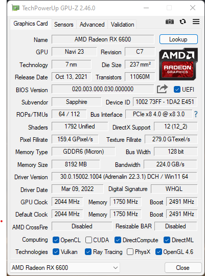

PoMpIs Posted June 17, 2022 Share Posted June 17, 2022 @miliuco Tiens el GPUz a mano?? podrías hacerme el favor de sacar una copia de la bios de tu GPU y pasármela ?? .... he probado varias bios y empiezo a creer que es cosa del propio diseño interno de esta RX6600.. la he probado en otro equipos que funcionan a la perfección, y con esta sucede lo mismo que en mi i5, no acaban de cargar el escritorio, lo hace una vez de 15 intentos... eso si, cuando lo hace funciona todo a full... cosa rarísima.... Y en monterey no da ningún tipo de problema esta GPU, ni la 6650XT tampoco, esta ultima ya ves que funciona de maravilla en Ventura, pero sin DRM ... Todos los que he visto con DRM a full en ventura son con GPUs anteriores, como las 5xxx .. Un Saludo Link to comment https://www.insanelymac.com/forum/topic/352012-instalaci%C3%B3n-macos-ventura-beta-1/page/3/#findComment-2785999 Share on other sites More sharing options...
miliuco Posted June 17, 2022 Share Posted June 17, 2022 @PoMpIs Espera que arranque Windows y saco la bios con GPU-z. Link to comment https://www.insanelymac.com/forum/topic/352012-instalaci%C3%B3n-macos-ventura-beta-1/page/3/#findComment-2786011 Share on other sites More sharing options...

miliuco Posted June 17, 2022 Share Posted June 17, 2022 @PoMpIs Navi23.rom 1 Link to comment https://www.insanelymac.com/forum/topic/352012-instalaci%C3%B3n-macos-ventura-beta-1/page/3/#findComment-2786016 Share on other sites More sharing options...
PoMpIs Posted June 17, 2022 Share Posted June 17, 2022 (edited) @miliuco muchísimas gracias, mi 6600 es el mismo modelo que la tuya, pero con una bios nueva que como dije no sale ni en la base de datos de techpowerup……. ahora arranca en ventura peeeero.. necesito el parche del DSDT en ventura sino no da vídeo…. pero ahora he descubierto más problemas en ventura… que te contaré después que estoy escribiendo desde el iPad y no es lo mismo que desde el ordenador jajaja EDITO: Aqui estoy desde ventura con la 6600 y ful decoder, funciona todo, app TV app Amazon, Netflix en safari Disney+ HBO, todo... Pero no se el porque, al usar esta Rx6600, petan los USBs de esta placa en Ventura, en Monterey todo bien, pero en ventura no me sirve el mapeo de USBs.... de ahí que muchas veces que reinicio no llega al escritorio porque se apaga el equipo a lo bestia como si lo desenchufara de la corriente.... Esto no es nuevo para mi, porque eso lo hacia aleatoriamente en windows con una RTX3080... pero muy poco, a lo mejor una vez a la semana... .pero en macOS dependiendo de la GPU que uses se apaga al entrar al escritorio... con la RX6650XT no sucede eso.... puedo usar la misma EFI para Monterey y Ventura sin problemas... De todos modos esta paca Asus b660 "casi no tiene USBs", es decir, son HUBs internos Asmedia 107x lleva 4 creo.. y eso es una mierda, dan mucho por saco... Fijaros la de Hubs Asmedia que tiene: Y uno lo tengo apagado en bios...... Esos HUBs ineternos con MacOS Ventura se vuelven locos al reiniciar, y es cuando al volver a arrancar se apaga el PC a lo loco..... lo extraño es que eso no sucede con la RX6650XT... solo que con esta ultima no hay DRM era Ventura ni ningún tipo de encoder decoder.... En fin, que el problema esta en PLACA/BIOS/Tipo de GPU que se use/Mapear USBs------ cosa que es casi imposible con tanto HUB interno, tengo USBMap que hice en windows que funciona muy bien usando la RX6650XT, con esta GPU no va.... Un Saludooo Edited June 17, 2022 by PoMpIs 1 1 Link to comment https://www.insanelymac.com/forum/topic/352012-instalaci%C3%B3n-macos-ventura-beta-1/page/3/#findComment-2786026 Share on other sites More sharing options...
