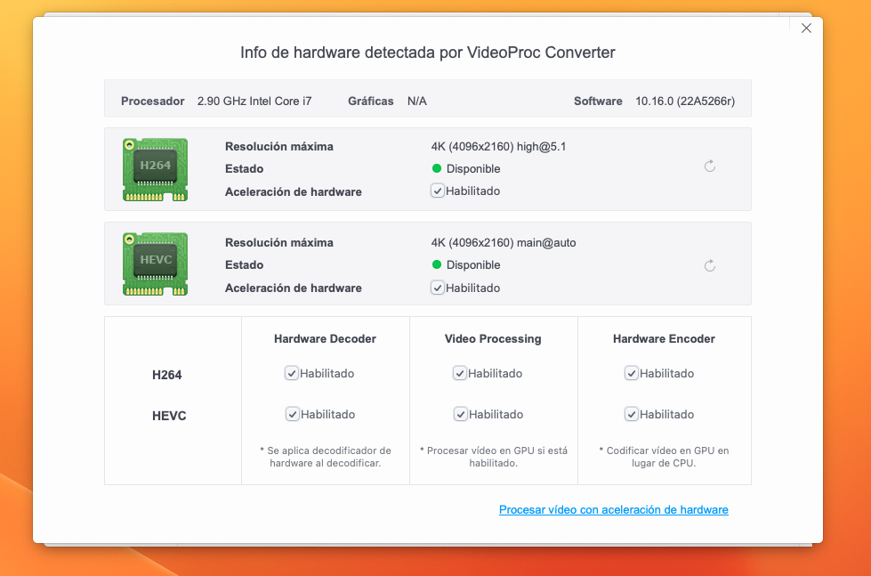

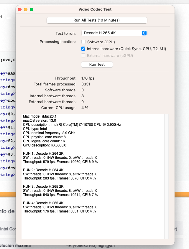

vale, inyecte bien la 6600xt
sin embargo sigo sin poder ver netflix en safari.........
el appleTV va bien

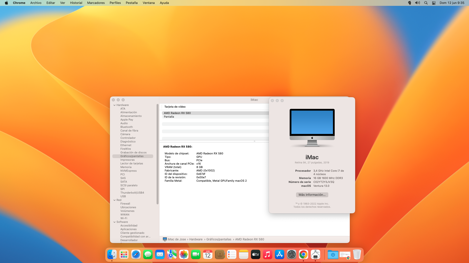

Hola a todos , he instalado bien Ventura en mi antiguo haswell pero en acerca de este mac no sale mi grafica..alguien sabe porque ?..saludos
Edited by zeus2000

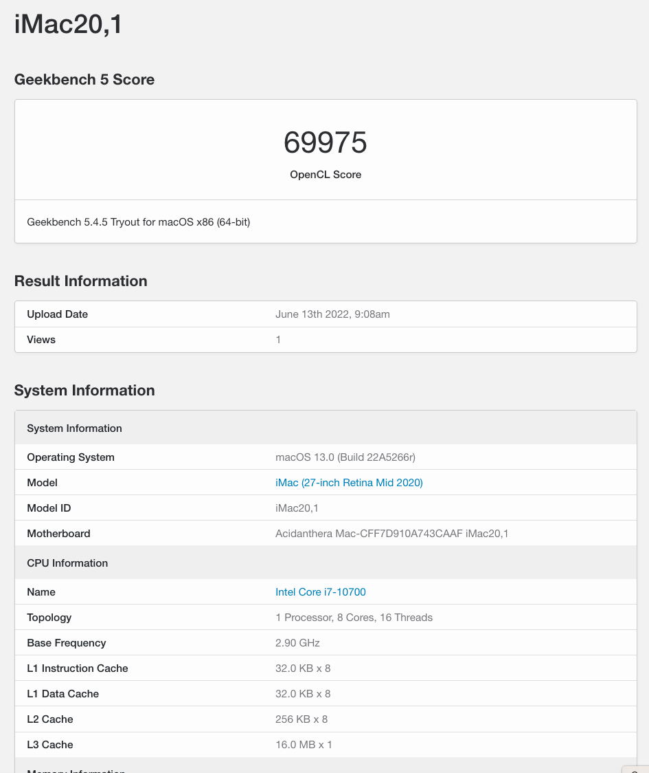

estoy probando con un Device-ID diferente (73E0)  al que usa todo el mundo en las 6650xt 😁
https://browser.geekbench.com/v5/compute/4967852

he probado arrancar ventura, con imacpro sin suerte, quite el control de temperatura, nada, quite la inyección de la 6600 nada.. no me arranca la pantalla en imacpro...
con todo puesto, inyección y control térmico
el video 4K va muy bien... en un rato pruebo la aplicación de prime video.. y va bien....
solo en safari no me van.. pero como nunca uso safari.. jajajaja... yo Brave y duckduckgo....

@Derty Tienes la RX perdiendo bastante rendimiento, esto es lo que da una simple RX 6600 ( no XT )
https://browser.geekbench.com/v5/compute/4710088
Esos parches para que no se paren los ventiladores no le sientan bien.... y ademas crea Stuttering en muchas aplicaciones....
La 6650XT, con parches la matan de todo:
https://browser.geekbench.com/v5/compute/4967835
Y ahora sin parches:
A la GPU no le va pasar nada, esta hecha para funcionar con el ZeroRPM activo, y te va ir mucho mas fluido todo..

Poco mas y tengo que hacer el pino puente a una mano, la madre que parió a esta GPU y a MacOS ventura...
Pero ha merecido la pena, app TV a full, app Amazon video a full, encoder y decode a full en Ventura, ahora si que da gusto... no podía quedarme con esa espinita ahí jodiendome 😅..
