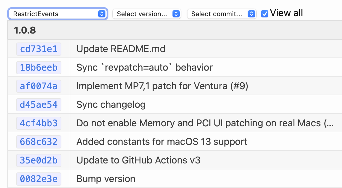

miliuco Posted July 23, 2022 Share Posted July 23, 2022 (edited) @PoMpIs @zeus2000 La única manera de que no salga ese aviso de mala configuración de la RAM con MacPro7,1 en la beta 3 es añadiendo RestrictEvents versión beta a partir de la compilación af0074a. https://dortania.github.io/builds/?product=RestrictEvents&viewall=true Spoiler Edited July 23, 2022 by miliuco 1 Link to comment https://www.insanelymac.com/forum/topic/352012-instalaci%C3%B3n-macos-ventura-beta-1/page/5/#findComment-2789599 Share on other sites More sharing options...
PoMpIs Posted July 23, 2022 Share Posted July 23, 2022 33 minutes ago, miliuco said: @PoMpIs @zeus2000 La única manera de que no salga ese aviso de mala configuración de la RAM con MacPro7,1 en la beta 3 es añadiendo RestrictEvents versión beta a partir de la compilación af0074a. https://dortania.github.io/builds/?product=RestrictEvents&viewall=true Reveal hidden contents Aahh vale vale.. yo es que RestrictEvents lo necesito porque sino MacOS muestra el Alder Lake como CPU desconocida o Intel Xeon xD Pero es todo un misterio que le suceda eso al compañero @zeus2000 ... Link to comment https://www.insanelymac.com/forum/topic/352012-instalaci%C3%B3n-macos-ventura-beta-1/page/5/#findComment-2789601 Share on other sites More sharing options...
miliuco Posted July 23, 2022 Share Posted July 23, 2022 @PoMpIs Sí, lo de no ver la gráfica en Información de @zeus2000 yo tampoco sé a qué se debe, eso no parece relacionado con las extensiones instaladas. RestrictEvents es para unas cuantas cosas: aviso de memoria mal instalada con SMBIOS de MacPro7,1, mostrar pestaña Memoria en Macs que la tienen soldada en placa, mostrar modelo de la CPU si no es bien reconocida (como en tu caso), etc. 1 Link to comment https://www.insanelymac.com/forum/topic/352012-instalaci%C3%B3n-macos-ventura-beta-1/page/5/#findComment-2789615 Share on other sites More sharing options...

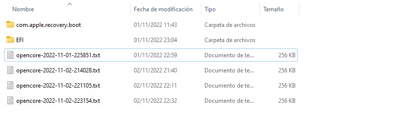

apriliars3 Posted November 2, 2022 Share Posted November 2, 2022 Pues ando en Big Sur con una AMD MSI B550 Tomahawk con Ryzen y Nvidia GT710 con el OC 0.8.5 y he intentado probar a instalar macOS Ventura y no llego ni a ver el menú de instalación, me sale el circulo con la aspa. Y aquí el pendrive que tengo creado siguiendo la guía de Dortania para macOS Ventura. Y el error u horror Os dejo la EFI por si fuera algo que me falta, aunque ya os digo que las MSI B550 están malditas, vaya suerte la mía para siempre me toca las narices algo que no sea compatible. Lo mismo tengo que añadir a los boot args estás opciones, aunque ni supongo que al menos me debería de cargar el menú de instalación, que menos que eso: amfi_get_out_of_my_way=1 ipc_control_port_options=0 Un saludo y gracias EFI.zip Link to comment https://www.insanelymac.com/forum/topic/352012-instalaci%C3%B3n-macos-ventura-beta-1/page/5/#findComment-2796500 Share on other sites More sharing options...
Derty Posted November 3, 2022 Author Share Posted November 3, 2022 6 hours ago, apriliars3 said: Pues ando en Big Sur con una AMD MSI B550 Tomahawk con Ryzen y Nvidia GT710 con el OC 0.8.5 y he intentado probar a instalar macOS Ventura y no llego ni a ver el menú de instalación, me sale el circulo con la aspa. Y aquí el pendrive que tengo creado siguiendo la guía de Dortania para macOS Ventura. Y el error u horror Os dejo la EFI por si fuera algo que me falta, aunque ya os digo que las MSI B550 están malditas, vaya suerte la mía para siempre me toca las narices algo que no sea compatible. Lo mismo tengo que añadir a los boot args estás opciones, aunque ni supongo que al menos me debería de cargar el menú de instalación, que menos que eso: amfi_get_out_of_my_way=1 ipc_control_port_options=0 Un saludo y gracias EFI.zip 4.01 MB · 0 downloads https://github.com/mikigal/ryzen-hackintosh/tree/master/OC hay algunos parches diferentes segun aqui... EFI.zip Link to comment https://www.insanelymac.com/forum/topic/352012-instalaci%C3%B3n-macos-ventura-beta-1/page/5/#findComment-2796511 Share on other sites More sharing options...
apriliars3 Posted November 3, 2022 Share Posted November 3, 2022 (edited) 4 hours ago, Derty said: https://github.com/mikigal/ryzen-hackintosh/tree/master/OC hay algunos parches diferentes segun aqui... EFI.zip 4.05 MB · 0 downloads Lo revisaré, sobre todo lo de la bios, aunque al ser una B350 y Ryzen 1700 con 8 núcleos cambian cosas del config.plist. Los kext hay algunos que tiene para un nvme no nativo que no sea el Samsung 970 Evo o el usbtoolbox con el parcheo de los puertos usb. De todas formas teniendo macOS Big Sur crearé un pendrive original y no el recovery desde Windows como recomienda la guía de Dortania, a ver si con eso arranca al menos el menú de configuración. Realmente no se si se podrá, ya que según parece no es posible con las malditas MSI. Hardware Limitations | OpenCore Install Guide (dortania.github.io) For the most part, all motherboards are supported as long as the CPU is. The exception is MSI 500-series AMD motherboards (A520, B550, and X570). These motherboards have issues with macOS Monterey: PCIe devices are not always enumerated properly The BIOS update for Zen 3 support breaks boot macOS Big Sur or earlier is recommended for these motherboards. Edited November 3, 2022 by apriliars3 1 Link to comment https://www.insanelymac.com/forum/topic/352012-instalaci%C3%B3n-macos-ventura-beta-1/page/5/#findComment-2796520 Share on other sites More sharing options...

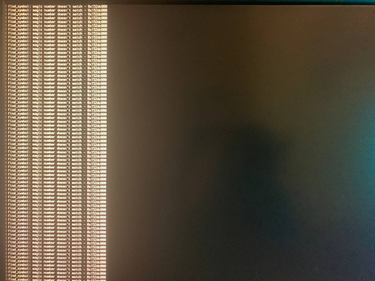

apriliars3 Posted November 3, 2022 Share Posted November 3, 2022 Lo mismo con un nuevo pendrive con macOS Ventura descargado desde Big Sur y creado con una EFI OC 0.8.5 que funciona al menos con Big Sur. find_symbol: magic number doesn´t match 0x152dc000 1 Link to comment https://www.insanelymac.com/forum/topic/352012-instalaci%C3%B3n-macos-ventura-beta-1/page/5/#findComment-2796568 Share on other sites More sharing options...
