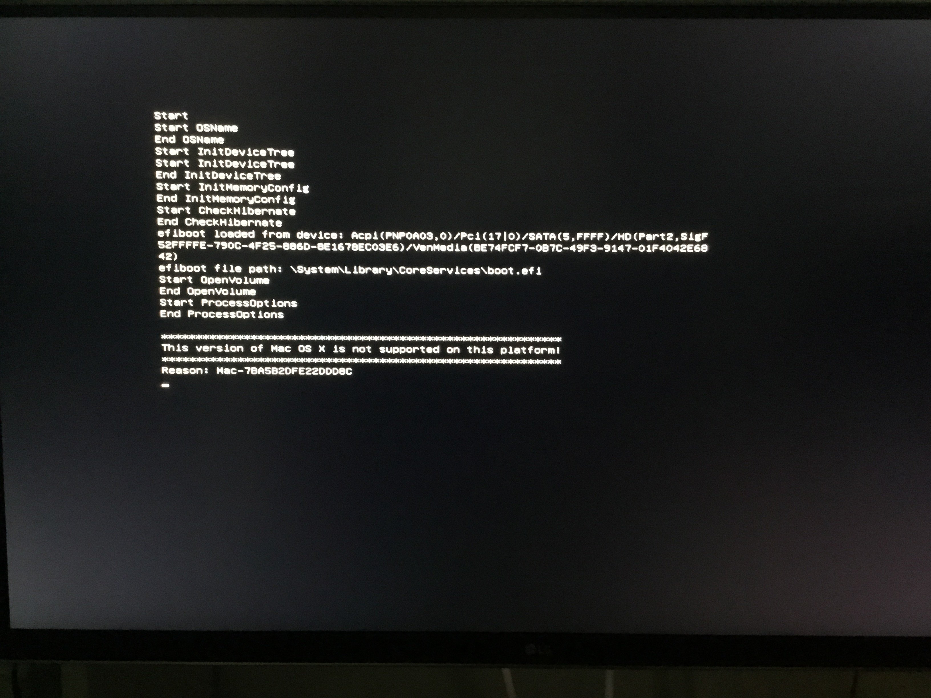

iconoclash Posted November 29, 2018 Author Share Posted November 29, 2018 Primi problemi, ho provato con m mini ma non si avvia, mi dà errore, boot vs 4658. Audio non si sente benissimo. Non si spegne il pc. Link to comment Share on other sites More sharing options...
foskvs Posted November 29, 2018 Share Posted November 29, 2018 Aggiungi le specifiche hardware in firma. Come smbios, usa iMac18,3, come già suggerito da @fasullo. Allega anche la EFI. Link to comment Share on other sites More sharing options...
fasullo Posted November 29, 2018 Share Posted November 29, 2018 Ma stai installando mojave????? Se si devi installare high sierra e poi fare l'update Link to comment Share on other sites More sharing options...
iconoclash Posted November 30, 2018 Author Share Posted November 30, 2018 18 hours ago, fasullo said: Ma stai installando mojave????? Se si devi installare high sierra e poi fare l'update Non ancora, sistemo prima high sierra. grazie della dritta. 19 hours ago, foskvs said: Aggiungi le specifiche hardware in firma. Come smbios, usa iMac18,3, come già suggerito da @fasullo. Allega anche la EFI. HW aggiunte in firma. Cambiato SMbios, pensavo che Mac mini fosse più azzeccato. Allego la EFI, in realtà è quella del PC vecchio quindi dovrei cambiare tutto. Ho tolta una cartella, ho messo screen. Nel bios devo cambiare qualcosa ? Boot Clover aggiorno e cambio da legacy a Eufi ? Non funzionano RETE, BOOT e REBOOT, audio si sente male . Archivio.zip Link to comment Share on other sites More sharing options...

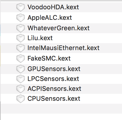

iconoclash Posted November 30, 2018 Author Share Posted November 30, 2018 (edited) 3 hours ago, gengik84 said: cancelli il contenuto della partizione EFI e reinstalli clover a modo in uefi. 3 hours ago, foskvs said: Rifai la USB da zero. L'installer va bene, ma Clover è installato il Legacy. Su una Z390 ti Conviene Clover in Modalità UEFI. Segui la guida di @gengik84 per le impostazioni base della EFI. Quando hai preparato la USB, allega la EFI che la "aggiustiamo" per la tua configurazione. 22 hours ago, fasullo said: Ma stai installando mojave????? Se si devi installare high sierra e poi fare l'update Installato clover uefi ed aggiornato i kexts. allego la nuova efi. Ora non si avvia più, ho fatto qualche casino di sicuro. NB_EFI.zip Edited November 30, 2018 by iconoclash Link to comment Share on other sites More sharing options...
gengik84 Posted November 30, 2018 Share Posted November 30, 2018 cancella OsxAptioFix3Drv-64.efi da driver64UEFI e poi i kext dove sono?? no Fakesmc ---> no party ---> no boot.... aggiungi i kext al suo posto 1 Link to comment Share on other sites More sharing options...
foskvs Posted November 30, 2018 Share Posted November 30, 2018 Sostituisci. Aggiungi i kext (almeno FakeSMC). Altrimenti non parte manco a spinta. CLOVER.zip 1 Link to comment Share on other sites More sharing options...
iconoclash Posted November 30, 2018 Author Share Posted November 30, 2018 3 minutes ago, foskvs said: Sostituisci. Aggiungi i kext (almeno FakeSMC). Altrimenti non parte manco a spinta. CLOVER.zip 4 minutes ago, gengik84 said: cancella OsxAptioFix3Drv-64.efi da driver64UEFI e poi i kext dove sono?? no Fakesmc ---> no party ---> no boot.... aggiungi i kext al suo posto questi vanno b ene ? Che pirla 3 minutes ago, foskvs said: Sostituisci. Aggiungi i kext (almeno FakeSMC). Altrimenti non parte manco a spinta. CLOVER.zip 4 minutes ago, gengik84 said: cancella OsxAptioFix3Drv-64.efi da driver64UEFI e poi i kext dove sono?? no Fakesmc ---> no party ---> no boot.... aggiungi i kext al suo posto questi vanno b ene ? Che pirla Link to comment Share on other sites More sharing options...
gengik84 Posted November 30, 2018 Share Posted November 30, 2018 voodooHDA non metterlo. Link to comment Share on other sites More sharing options...
iconoclash Posted November 30, 2018 Author Share Posted November 30, 2018 (edited) Quote voodooHDA non metterlo. ok tolgo. si è avviato con un errore bios. poi si è bloccato, riavviato ok. Devo cambiare qualche impostazione nel bios ?? Rete ed audio ok per non si spegne e riavvia correttamente. devo togliere Nvidia drivers ? Come si fa ? grazie mille Edited November 30, 2018 by iconoclash Link to comment Share on other sites More sharing options...

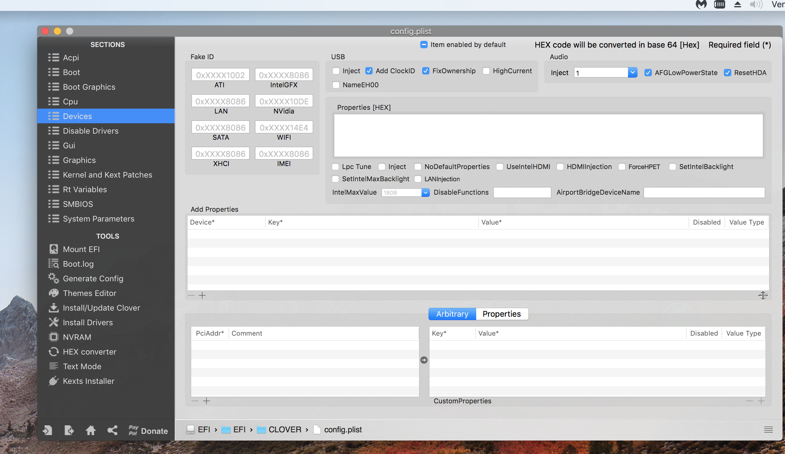

gengik84 Posted November 30, 2018 Share Posted November 30, 2018 28 minutes ago, iconoclash said: tolto e sono senza audio sul config in Devices/audio/inject metti 1 salva, riavvia e controlla l'audio Link to comment Share on other sites More sharing options...

iconoclash Posted November 30, 2018 Author Share Posted November 30, 2018 (edited) 2 hours ago, gengik84 said: allega attuale clover e ioreg Sto avviando da USB poi sistemo SSD. Ho fatto, spero, come hai detto qualche riga sopra per l'audio ma niente. Il Pc va in errore durante l'aggiornamento, come risolvo il problema dell'accensione e spegnimento ?? il sistema si blocca, stavo navigando e basta . secondo te/voi il resto è ok ? HackInfo_Report.zip Archivio.zip config.plist.zip Edited November 30, 2018 by iconoclash Link to comment Share on other sites More sharing options...
iCanaro Posted November 30, 2018 Share Posted November 30, 2018 (edited) ti ho fatto alcune modifiche al config, provalo (pen drive di emergenza a portata di mano) L'audio non funzionava in quanto mancava il rename HDEF, non importa resettare HDA poi a parer mio vi erano alcune mancanze ed errorini.. niente di grave ma a volte basta una spunta o meno nel config per far andare o meno un'hack config.plist 2.zip Edited November 30, 2018 by iCanaro Link to comment Share on other sites More sharing options...
