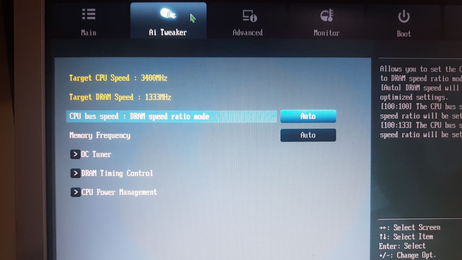

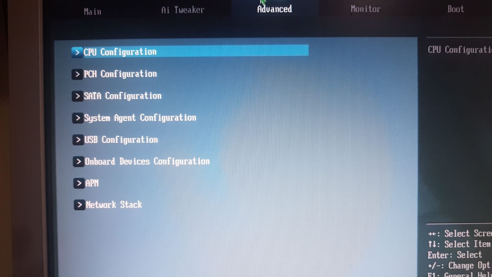

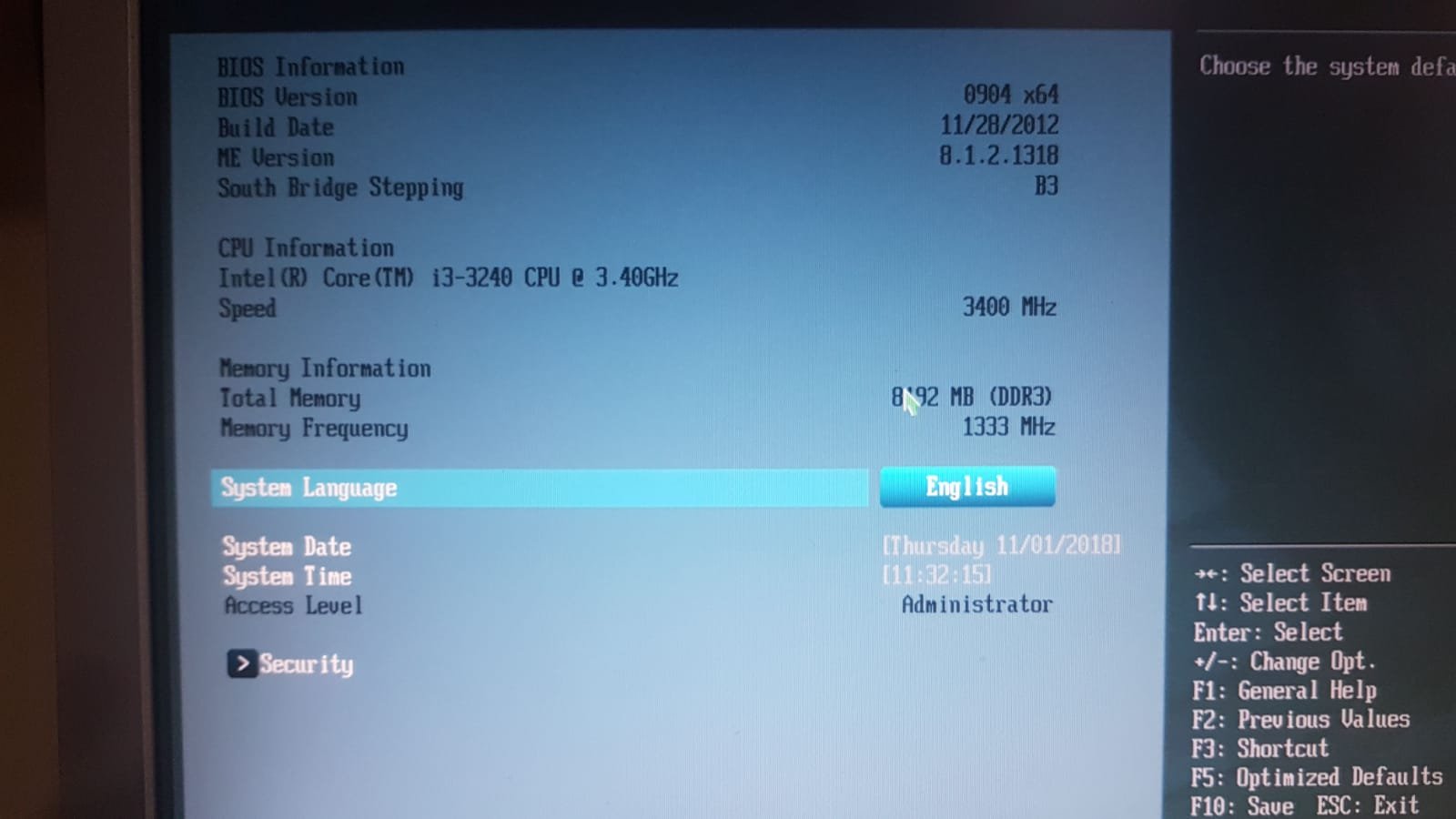

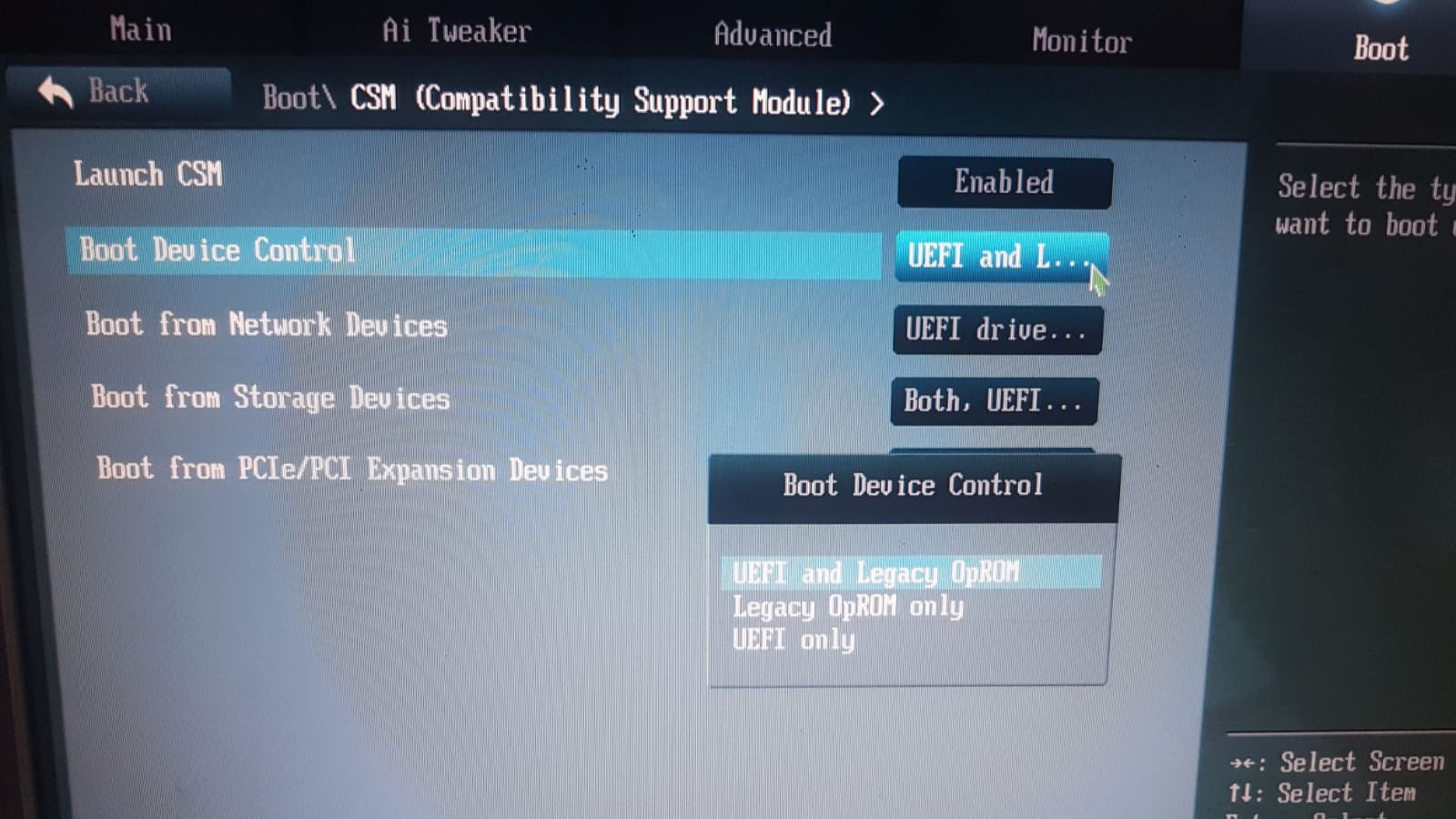

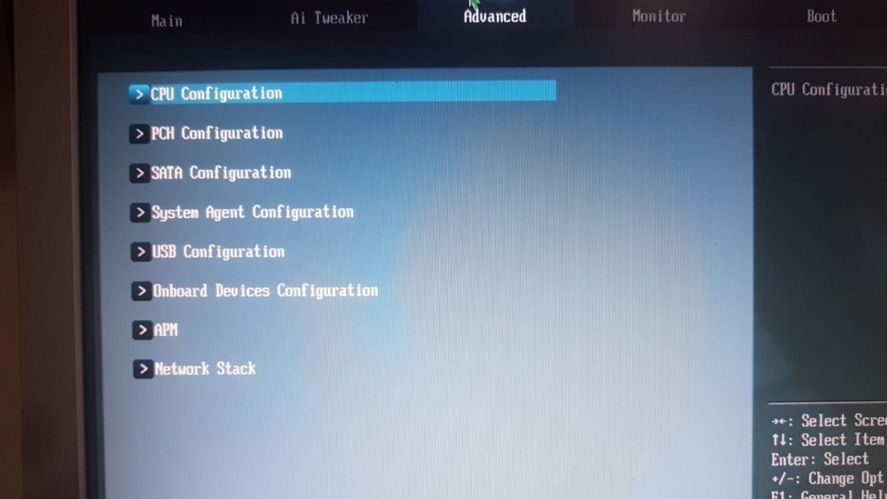

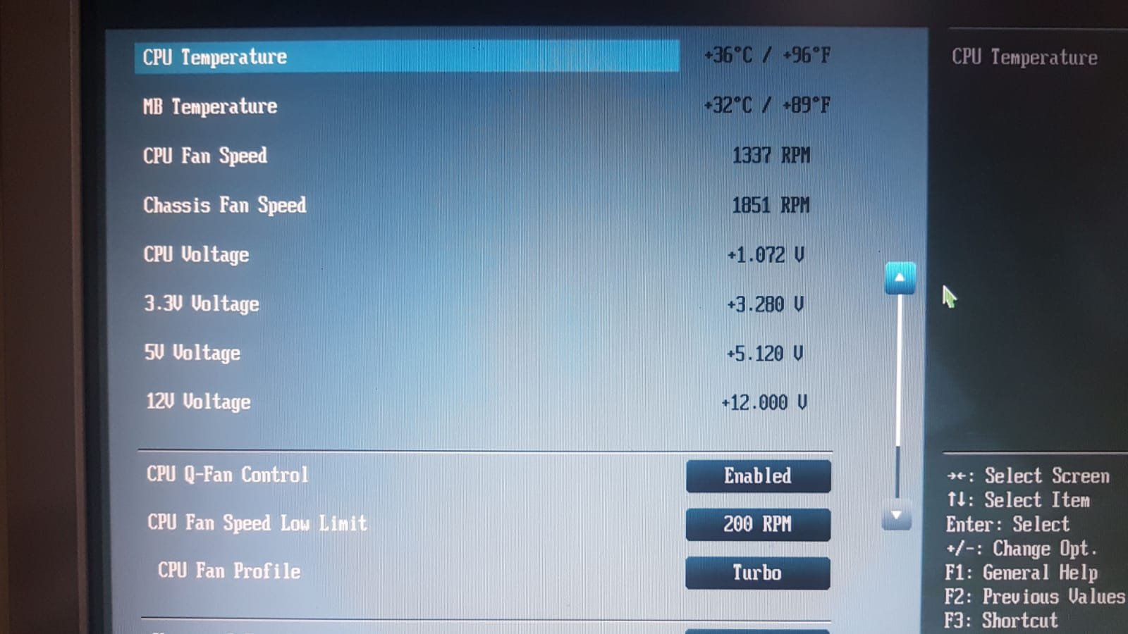

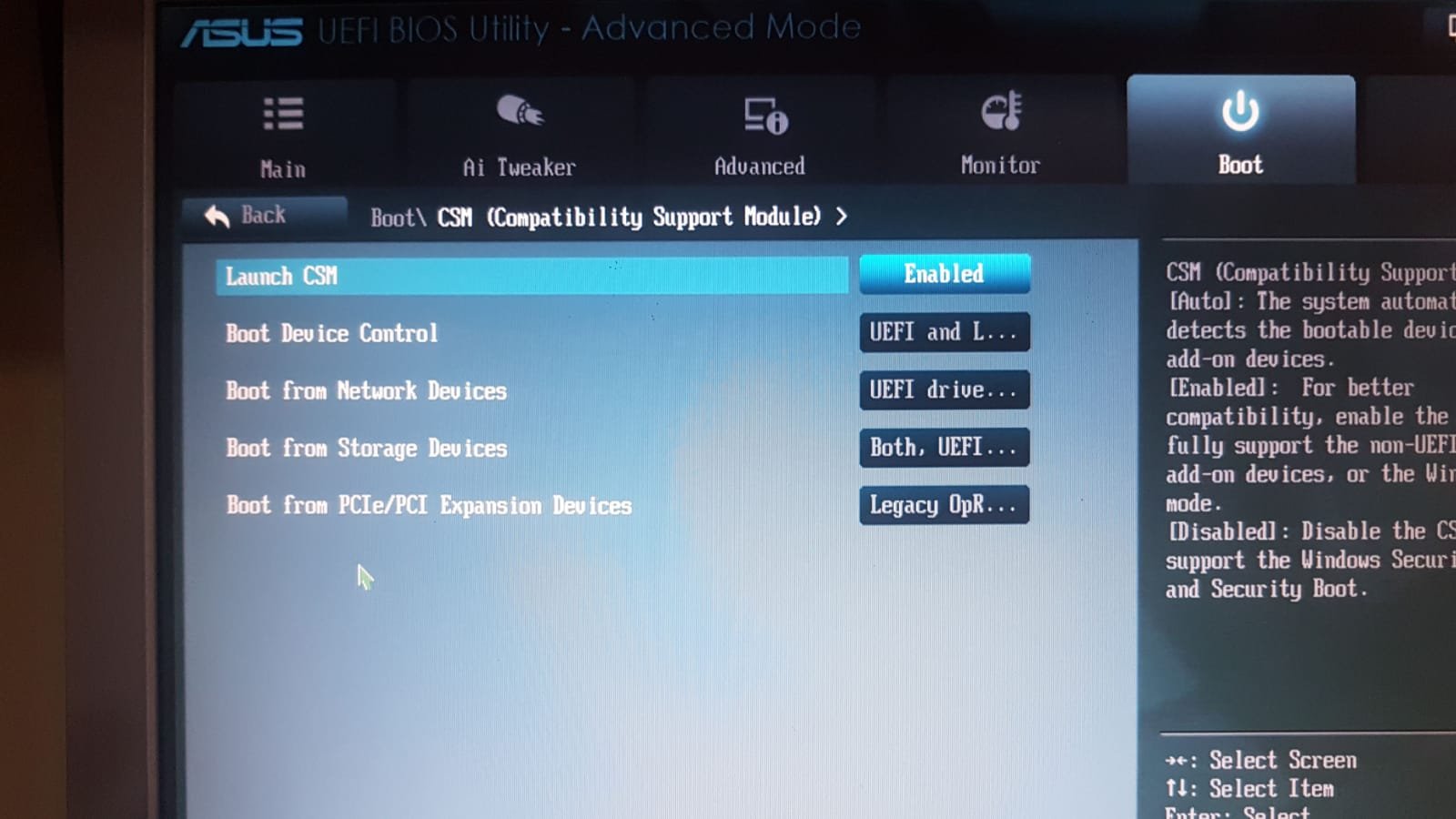

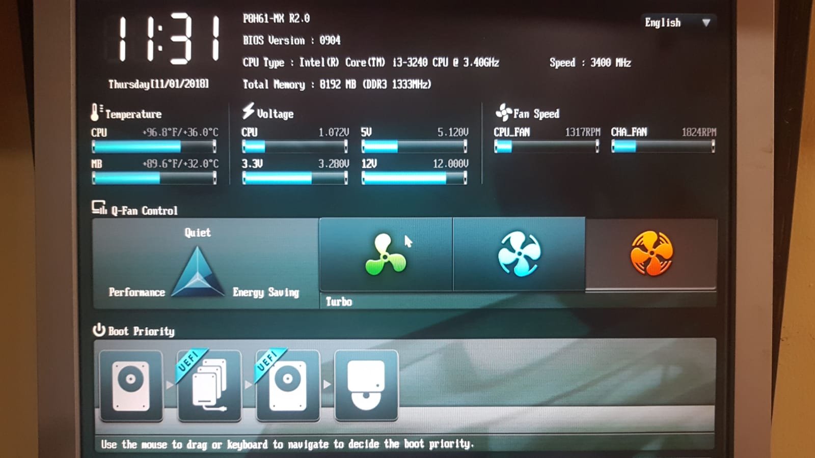

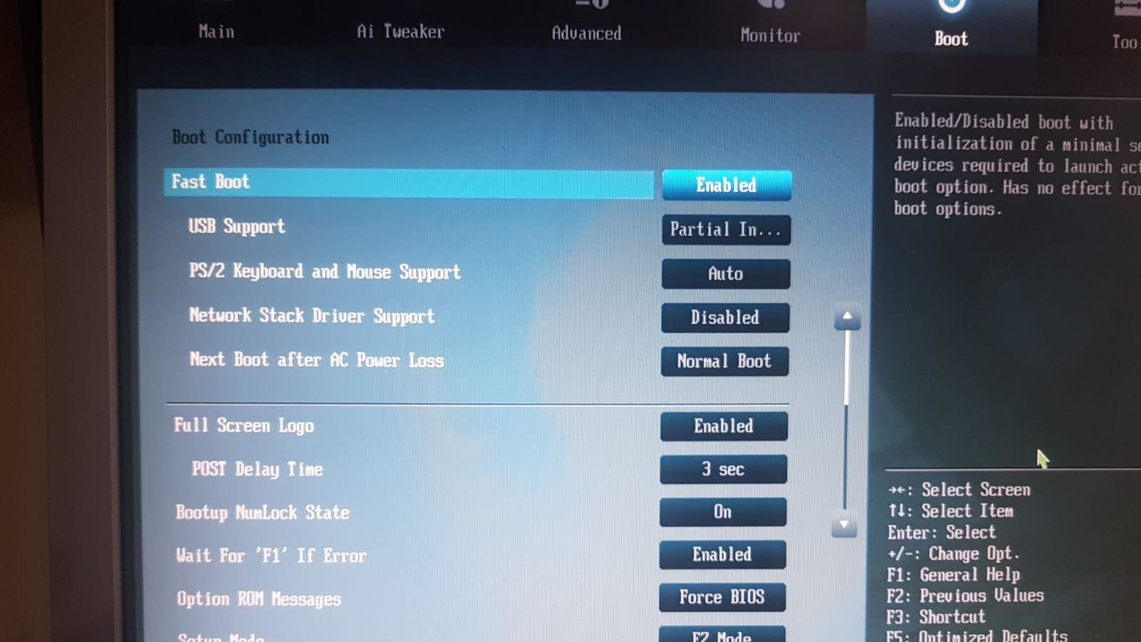

escozzaro71 Posted November 1, 2018 Author Share Posted November 1, 2018 Si l'ho fatto, e si avvia, ho copiato EFI sia nella partizione Nascosta che nella cartella di OSX che è il sistema di avvio. Ti allego le foto del BIOS forse c'è un piccolo errore. Link to comment Share on other sites More sharing options...
escozzaro71 Posted November 1, 2018 Author Share Posted November 1, 2018 Il sistema è cosi composto Hardisk 1 con 2 partizioni OSX (che contiene Sierra) e Dati Hardisk 2 con 2 partizione Mojave (che conteine Mojave) e dati Hardisk 1 è quello di boot. Con clover monto la partizione nascosta e ho sistemato EFI con i tuoi file. Ho visto che nella root di OSX c'era anche una cartella EFI e l'avevo rinominata in EFI-No al riavvio non è partito, ho sistemato la cartella con il nome EFI e ho riavviato. Il boot dovrebbe avvenire partendo dalla partizione EFI nascosta dell'Hardisk 1 Link to comment Share on other sites More sharing options...
Baio77 Posted November 1, 2018 Share Posted November 1, 2018 (edited) La EFI deve esserci solo 1 , O in Root del disco (installazione Legacy ) o in partizione EFI nascosta / istallazione UEFI .. Quindi seleziona avvio da HD in solo UEFI e vedi se avvia , nel caso NON avvia stai usando Legacy x avviare... X correggere questa cosa devi eliminarla dalla root del disco, impostare il bios come ti ho detto e fare una istallazione di Clover con avvio SOLO UEFI Edited November 1, 2018 by Baio77 Link to comment Share on other sites More sharing options...
