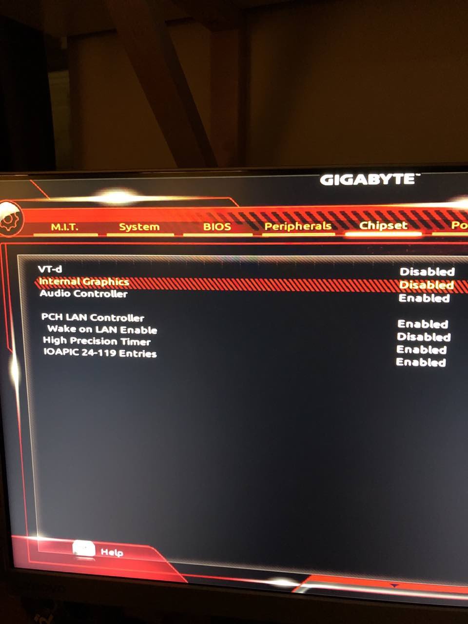

ambose Posted October 15, 2018 Share Posted October 15, 2018 Ciao a tutti, Il titolo di questo topic riporta l'evento scatenante che ha portato ad accorgersi di una possibile errata configurazione della cartella EFI che allego. L'hw di questa configurazione è: - i7 8700k + intel HD 630 - Gigabyte Aourus Gaming 7 - Sapphire AMD RX 580 8GB - 16 GB ram DDR4 - SSD 970 500GB M2 - OSX Mojave installato La configurazione apparentemente funziona molto bene per il 99% delle funzioni a parte l'esportazione in oggetto. Guardando in giro mi è stato riportato essere un possibile problema di driver della scheda video, allora si è pensato all'integrata che però in teoria è stata disattivata da Bios. Ho provato a inserire i corretti fakeID e ig-platform-id per la intel HD 630, il pc continua ad avviarsi ma il kernel Panic in esportazione persiste. Vi Clover e IOreg. brizzi_imac.ioreg.zip Solo per allegare CLOVER CLOVER.zip Link to comment Share on other sites More sharing options...

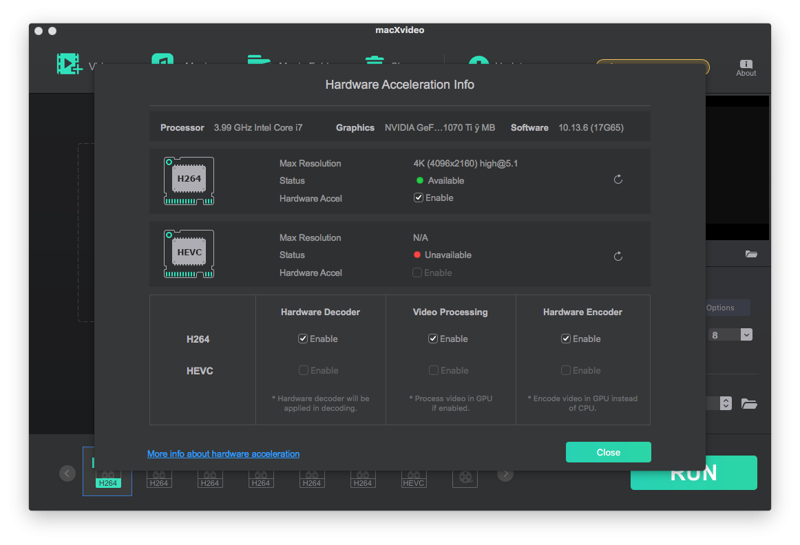

iCanaro Posted October 15, 2018 Share Posted October 15, 2018 scaricati macxvideo https://www.macxdvd.com/macxvideo/ avvialo vai in option e vedi se è tutto attivo Link to comment Share on other sites More sharing options...

ambose Posted October 15, 2018 Author Share Posted October 15, 2018 Ti allego la cartella originale di installazione che però, con il senno del poi, aveva già qualche porcheria inerente alla grafica integrata. Oggi quando abbiamo iniziato le prove il primo tentativo è stato quello di togliere la spunta a: inject Intel e azzerare l'ig-platform-id (refuso da un'altra config) ma il sistema in realtà andava in reboot. ho quindi proceduto ad aggiornare come detto sopra gli i parametri, e ad aggiornare la patch delle porte USB per la versione di Mojave.EFI.zip Spero di essermi spiegato correttamente, ho inoltrato al ragazzo con cui ho fatto la configurazione il programma per vedere l'accelerazione HW. Link to comment Share on other sites More sharing options...

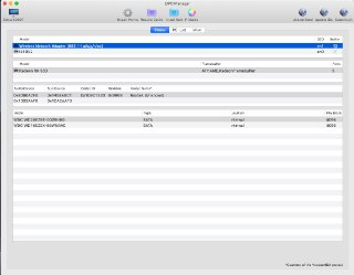

Baio77 Posted October 15, 2018 Share Posted October 15, 2018 Ok puoi postare anche foto DCPI manager ? hai 2 Kext x Lan e vorrei capire quale dei 2 è quello usi o se hai 2 Lan Link to comment Share on other sites More sharing options...
ambose Posted October 15, 2018 Author Share Posted October 15, 2018 ho 2 LAN, provvedo a mandare richiesta per DCPI. non so perch l'smBios non compaia ma l'avevo impostato su 18.3 scusate e che è una configurazione che non ho sotto mano ma che ho fatto in remoto. il mucchio di fix in acpi come mai Clover le mette di default? Driver64 la posso eliminare ? Siamo in UEFI comunque. Link to comment Share on other sites More sharing options...
Baio77 Posted October 15, 2018 Share Posted October 15, 2018 Appena posti le foto x individuare le Lan , da IORegistry ne vedevo 1 IntelMausiEthernet.kext Link to comment Share on other sites More sharing options...

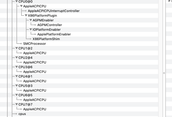

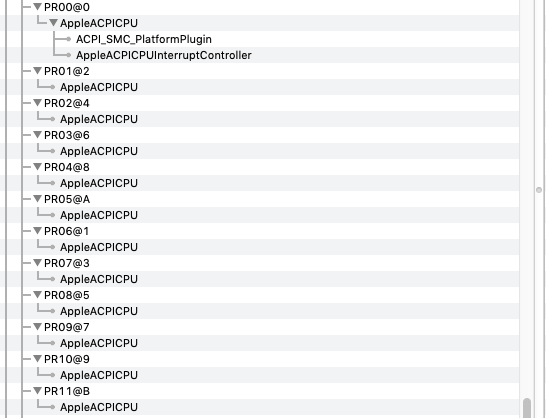

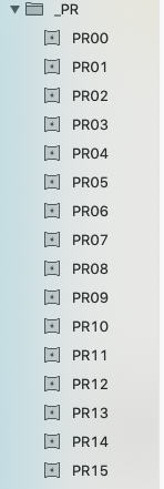

Baio77 Posted October 15, 2018 Share Posted October 15, 2018 (edited) Noto 1 stranezza nel IORegistry da te postato al 1 Post , la CPU NON viene caricata , ecco x me la causa dei tuoi problemi , ma forse sbaglio , mi torna strano sono il primo a notarlo di tutti quelli ti hanno aiutato sino adesso Cosi nel mio PC ivyBrige EDIT: ecco il tuo processore Edited October 15, 2018 by Baio77 Link to comment Share on other sites More sharing options...

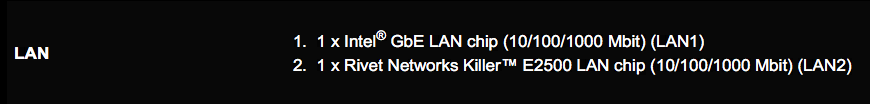

ambose Posted October 15, 2018 Author Share Posted October 15, 2018 Queste sono le schede di rete date da scheda tecnica della mobo. effettivamente il ragazzo mi ha detto che solo una gli funzionava, siccome non gli serviva non abbiamo poi indagato su quale fosse. Link to comment Share on other sites More sharing options...
ambose Posted October 15, 2018 Author Share Posted October 15, 2018 (edited) urca.. effettivamente anche il mio da cui sto scrivendo adesso è come il tuo. da cosa può dipendere questa anomalia? magari dai fix inutili in ACPI? Edited October 15, 2018 by ambose Link to comment Share on other sites More sharing options...
Baio77 Posted October 15, 2018 Share Posted October 15, 2018 (edited) Ok ora mi quadra x la Lan , 1 Non è attiva , la Kext NON va bene quindi lascio quella attiva , ti posto la Clover definitiva con SMBios impostato Rename e fix secondo Origin da te postata , provi e fai sapere ,posta IORegistry ed HackInfo se arriva al Destop ... TUTTE le kext aggiornate alla ultima release disponibile , OSX nuovo , KEXT nuove e Clover nuovo , questa è la prassi SEMPRE ... Avevi kext di versioni obsolete e questo è male se istalli un nuovo OS , prova CLOVER.zip 2 minutes ago, ambose said: urca.. effettivamente anche il mio da cui sto scrivendo adesso è come il tuo. da cosa può dipendere questa anomalia? magari dai fix inutili in ACPI? Da una diversa denominazione in DSDT , nel tuo caso fuori dalle specifiche , ma queste variano di Bios in Bios e di anno in anno .... Edited October 15, 2018 by Baio77 1 Link to comment Share on other sites More sharing options...

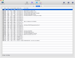

ambose Posted October 16, 2018 Author Share Posted October 16, 2018 (edited) Ciao ragazzi, ho passato il nuovo config di @iCanaro ma va in loop reboot, per lavorare senza FakeId avevo messo questo ig-platform-id = 0x0d220003 Domanda aggiuntiva, ho visto che dal DCPI manager risulta essere 200 Series xxxx xxxx xx etc io gli avevo fatto aggiungere il kext XHCI-300-series-injector, direi che posso farlo sostituire con il *200* confermate? Avevo fatto mettere il 300 perché essendo una z370 fosse necessario il 300. Edited October 16, 2018 by ambose Link to comment Share on other sites More sharing options...

ambose Posted October 16, 2018 Author Share Posted October 16, 2018 il punto potrebbe stare proprio lì, l'errore di esportazione che crea il kernel Panic, potrebbe dipendere da una "commistione" di schede video? Se l'obbiettivo fosse quello di disabilitare completamente la grafica integrata ai fini di far lavorare al meglio la RX580 come si dovrebbe procede a livello di config? a livello BIOS sembrerebbe già disabilitata come da parametro in foto nel primo post. 8 minutes ago, gengik84 said: no non viene ignorato a questo punto credo di essermi confuso. 45 minutes ago, ambose said: Domanda aggiuntiva, ho visto che dal DCPI manager risulta essere 200 Series xxxx xxxx xx etc io gli avevo fatto aggiungere il kext XHCI-300-series-injector, direi che posso farlo sostituire con il *200* confermate? In merito a questo punto secondo te posso procedere a dirgli di sostituire il kext? Link to comment Share on other sites More sharing options...
gengik84 Posted October 16, 2018 Share Posted October 16, 2018 per lavorare usando la sola 580? semplicemente come hai detto tu integrata disattivata dal bios config,sezione grafica senza mettere nulla kext:whatevergreen se invece le usi entrambe, sul config inject intel e platform-id con **** 3 finale ovviamente sul bios attiva anche igpu Link to comment Share on other sites More sharing options...
