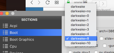

iCanaro Posted October 19, 2018 Share Posted October 19, 2018 riassuntino, cosa non va ancora? Link to comment https://www.insanelymac.com/forum/topic/335977-revisione-efi-esportazione-in-h264-sia-su-premiere-che-su-fcpx-da-errore/page/3/#findComment-2641820 Share on other sites More sharing options...
fabbrizio84 Posted October 19, 2018 Share Posted October 19, 2018 Just now, iCanaro said: riassuntino, cosa non va ancora? La modalità sleep ha sempre lo stesso problema, loop di accensione e spegnimento della macchina con intermittenza delle ventole. Oggi oltretutto quando ho risvegliato la macchina il mouse Bluetooth aveva dei forti lag, un problema che si era già presentato altre volte in passato col riavvio della macchina si è risolto il problema Bluetooth Link to comment https://www.insanelymac.com/forum/topic/335977-revisione-efi-esportazione-in-h264-sia-su-premiere-che-su-fcpx-da-errore/page/3/#findComment-2641821 Share on other sites More sharing options...
iCanaro Posted October 19, 2018 Share Posted October 19, 2018 (edited) setta e prova i vari valori di darkwake, dovresti trovarne almeno uno che ti risolve la cosa credo tu possa rimuovere USBinjectall dalla EFI, con la sola patchportlimit dovrebbero andare tutte prova a rimuove anche XHCI-300-series-injector, ti dovrebbe funzionare tutto regolarmente anche senza adesso accendo il mio hack con la Z370 e verifico, ma credo che si possa levare anche il flag a kernel IPm PS: confermo, puoi levare il flag a kernel IPm Edited October 19, 2018 by iCanaro Link to comment https://www.insanelymac.com/forum/topic/335977-revisione-efi-esportazione-in-h264-sia-su-premiere-che-su-fcpx-da-errore/page/3/#findComment-2641823 Share on other sites More sharing options...
fabbrizio84 Posted October 20, 2018 Share Posted October 20, 2018 16 hours ago, iCanaro said: setta e prova i vari valori di darkwake, dovresti trovarne almeno uno che ti risolve la cosa credo tu possa rimuovere USBinjectall dalla EFI, con la sola patchportlimit dovrebbero andare tutte prova a rimuove anche XHCI-300-series-injector, ti dovrebbe funzionare tutto regolarmente anche senza adesso accendo il mio hack con la Z370 e verifico, ma credo che si possa levare anche il flag a kernel IPm PS: confermo, puoi levare il flag a kernel IPm allora togliendo USBinjectall risolve il problema. ho rimosso anche xhci-300-series-injector è sembra funzionare tutto ugualmente quando seleziono la modalità stop il computer si spegne e per richiamarlo basta il tasto power del case. non ce modo di richiamarlo tramite mouse e tastiera bluetooth, ma a questo punto credi funzioni solo in questo modo per i lag del mouse bluetooth al rientro dalla modalità stop, per ora non si è verificato. lo monitorerò perché è un problema che si è presentato ad intermittenza in varie situazioni. levando il flag a kernel IPm invece l'avvio arriva alla schermata Clover, seleziono la partizione solita, e il sistema si riavvia. ho quindi rimesso la spunta non starei a toccare a questo punto i valori di darkwake, giusto? grazie 1 Link to comment https://www.insanelymac.com/forum/topic/335977-revisione-efi-esportazione-in-h264-sia-su-premiere-che-su-fcpx-da-errore/page/3/#findComment-2641916 Share on other sites More sharing options...
foskvs Posted October 20, 2018 Share Posted October 20, 2018 29 minutes ago, fabbrizio84 said: quando seleziono la modalità stop il computer si spegne e per richiamarlo basta il tasto power del case. non ce modo di richiamarlo tramite mouse e tastiera bluetooth, ma a questo punto credi funzioni solo in questo modo Controlla le impostazioni del BIOS. Spesso il risveglio da USB è disattivato di default (sempre che tu non abbia applicato patch a riguardo sul DSDT). Link to comment https://www.insanelymac.com/forum/topic/335977-revisione-efi-esportazione-in-h264-sia-su-premiere-che-su-fcpx-da-errore/page/3/#findComment-2641922 Share on other sites More sharing options...
iCanaro Posted October 20, 2018 Share Posted October 20, 2018 36 minutes ago, fabbrizio84 said: allora togliendo USBinjectall risolve il problema. ho rimosso anche xhci-300-series-injector è sembra funzionare tutto ugualmente quando seleziono la modalità stop il computer si spegne e per richiamarlo basta il tasto power del case. non ce modo di richiamarlo tramite mouse e tastiera bluetooth, ma a questo punto credi funzioni solo in questo modo per i lag del mouse bluetooth al rientro dalla modalità stop, per ora non si è verificato. lo monitorerò perché è un problema che si è presentato ad intermittenza in varie situazioni. levando il flag a kernel IPm invece l'avvio arriva alla schermata Clover, seleziono la partizione solita, e il sistema si riavvia. ho quindi rimesso la spunta non starei a toccare a questo punto i valori di darkwake, giusto? grazie beh direi che abbiamo raggiunto un buon setup, fai backup della EFI ed usalo così Link to comment https://www.insanelymac.com/forum/topic/335977-revisione-efi-esportazione-in-h264-sia-su-premiere-che-su-fcpx-da-errore/page/3/#findComment-2641923 Share on other sites More sharing options...
fabbrizio84 Posted October 20, 2018 Share Posted October 20, 2018 16 minutes ago, foskvs said: Controlla le impostazioni del BIOS. Spesso il risveglio da USB è disattivato di default (sempre che tu non abbia applicato patch a riguardo sul DSDT). il wake up da usb funziona bene. volevo capire se esisteva qualcosa per le periferiche bluetooth 11 minutes ago, iCanaro said: beh direi che abbiamo raggiunto un buon setup, fai backup della EFI ed usalo così si assolutamente grazie per il supporto Link to comment https://www.insanelymac.com/forum/topic/335977-revisione-efi-esportazione-in-h264-sia-su-premiere-che-su-fcpx-da-errore/page/3/#findComment-2641925 Share on other sites More sharing options...
foskvs Posted October 20, 2018 Share Posted October 20, 2018 Scusa, ho letto male io. Preferenze di Sistema -> Bluetooth -> Avanzate. Non uso periferiche BT, quindi non so se ti può aiutare a risolvere. Link to comment https://www.insanelymac.com/forum/topic/335977-revisione-efi-esportazione-in-h264-sia-su-premiere-che-su-fcpx-da-errore/page/3/#findComment-2641929 Share on other sites More sharing options...

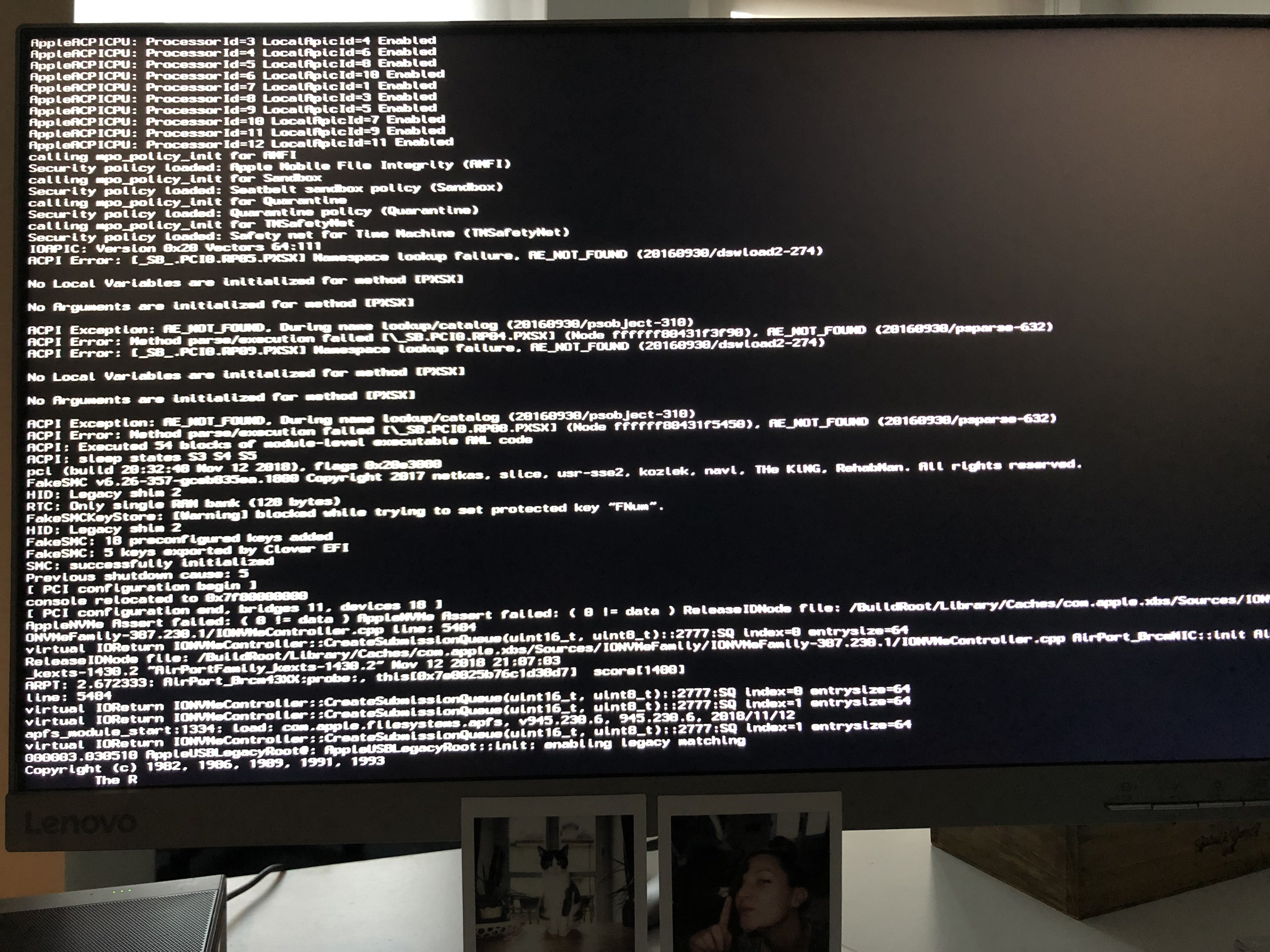

fabbrizio84 Posted December 17, 2018 Share Posted December 17, 2018 Ciao a tutti mi ritrovo a dovervi chiedere supporto per la stessa configurazione. Da allora nessun problema. Oggi invece vado per accendere e mi da questo messaggio. Sapete cosa può essere? grazie Link to comment https://www.insanelymac.com/forum/topic/335977-revisione-efi-esportazione-in-h264-sia-su-premiere-che-su-fcpx-da-errore/page/3/#findComment-2654224 Share on other sites More sharing options...
iCanaro Posted December 17, 2018 Share Posted December 17, 2018 quando sei nella GUI di clover pigia F11 per reset NVRAM se ancora non parte, prova con la USB di emergenza Link to comment https://www.insanelymac.com/forum/topic/335977-revisione-efi-esportazione-in-h264-sia-su-premiere-che-su-fcpx-da-errore/page/3/#findComment-2654228 Share on other sites More sharing options...
fabbrizio84 Posted December 17, 2018 Share Posted December 17, 2018 9 minutes ago, iCanaro said: quando sei nella GUI di clover pigia F11 per reset NVRAM se ancora non parte, prova con la USB di emergenza Ho provato entrambe le cose ma si blocca uguale Link to comment https://www.insanelymac.com/forum/topic/335977-revisione-efi-esportazione-in-h264-sia-su-premiere-che-su-fcpx-da-errore/page/3/#findComment-2654230 Share on other sites More sharing options...
iCanaro Posted December 17, 2018 Share Posted December 17, 2018 controlla il setup del BIOS, non è plausibile che senza nessuna apparente ragione prima vada poi non parta più Link to comment https://www.insanelymac.com/forum/topic/335977-revisione-efi-esportazione-in-h264-sia-su-premiere-che-su-fcpx-da-errore/page/3/#findComment-2654231 Share on other sites More sharing options...
fabbrizio84 Posted December 17, 2018 Share Posted December 17, 2018 Just now, iCanaro said: controlla il setup del BIOS, non è plausibile che senza nessuna apparente ragione prima vada poi non parta più ho effettuato l'aggiornamento a mojave all'ultima versione e se non ricordo male anche clover, però poi avevo riavviato la macchina ed ero riuscito ad avviarla senza intoppi. ora provo a ricontrollare il bios se ha tutto a posto Link to comment https://www.insanelymac.com/forum/topic/335977-revisione-efi-esportazione-in-h264-sia-su-premiere-che-su-fcpx-da-errore/page/3/#findComment-2654236 Share on other sites More sharing options...
fabbrizio84 Posted December 17, 2018 Share Posted December 17, 2018 Per qualche motivo il bios era tornato alle impostazioni iniziali. Risolto grazie ancora Link to comment https://www.insanelymac.com/forum/topic/335977-revisione-efi-esportazione-in-h264-sia-su-premiere-che-su-fcpx-da-errore/page/3/#findComment-2654243 Share on other sites More sharing options...
