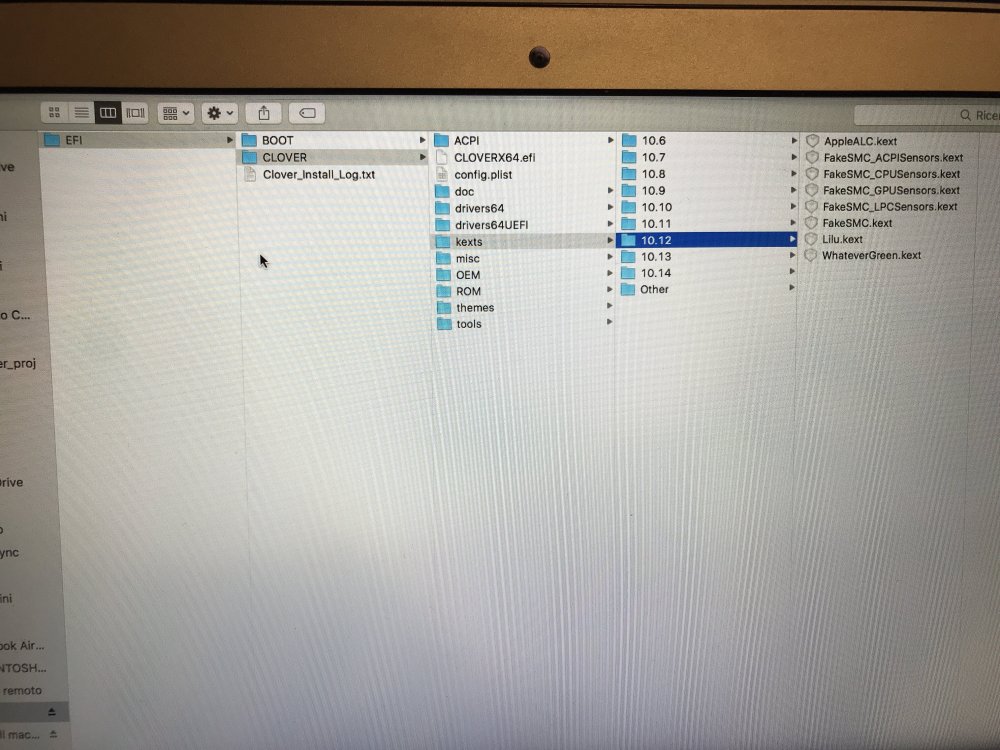

Fedeanzaf Posted September 4, 2018 Share Posted September 4, 2018 Ciao a tutti, premetto che sono un neofita (anche di forum) quindi non so (quasi) nulla di Hackintosh; (Chiedo preventivamente scusa se ho sbagliato categoria, se non ho messo tags e se non ho inserito dei parametri nel topic) mi sono bloccato nella creazione della USB avviabile in quanto non so come compilare correttamente il config.plist sulla mia build. Sono componenti inusuali quindi non sono riuscito a trovare nessuno che l'avesse e che avrei potuto modificare. If necessary I'm able to speak english so I can understand english replies or give you more informations. Grazie 1 Link to comment https://www.insanelymac.com/forum/topic/335399-configplist/ Share on other sites More sharing options...

iCanaro Posted September 5, 2018 Share Posted September 5, 2018 OK allora se riesci posta qui la EFI della USB per l'installazione (senza la cartella apple se presente) che vediamo quali kext hai inserito, config etc... 1 Link to comment https://www.insanelymac.com/forum/topic/335399-configplist/#findComment-2633408 Share on other sites More sharing options...
Fedeanzaf Posted September 5, 2018 Author Share Posted September 5, 2018 Eccola 1 Link to comment https://www.insanelymac.com/forum/topic/335399-configplist/#findComment-2633416 Share on other sites More sharing options...
iCanaro Posted September 5, 2018 Share Posted September 5, 2018 OK i sensor per l'installazione li puoi anche levare, il resto dei kext basta tu abbia l'ultima release va bene, devi aggiungere USBInjectall https://bitbucket.org/RehabMan/os-x-usb-inject-all/downloads/ poi posta il config che vediamo un po' come è settato 1 Link to comment https://www.insanelymac.com/forum/topic/335399-configplist/#findComment-2633418 Share on other sites More sharing options...

iCanaro Posted September 5, 2018 Share Posted September 5, 2018 (edited) devi copiare quello che hai in EFI, lo comprimi e lo trascini nel box dove stai scrivendo oppure clicchi su choose files la tua mobo è questa giusto? ftp://ftp.ts.fujitsu.com/pub/mainboard-oem-sales/products/mainboards/eol/EoL_ClassicDesktop/Datasheets/D3xxx/DS_D3162-A.pdf chip audio Conexant CX20642 quindi layout 11, 13 da inserire uno dei due poi nel config per avere l'audio operativo Edited September 5, 2018 by iCanaro Link to comment https://www.insanelymac.com/forum/topic/335399-configplist/#findComment-2633423 Share on other sites More sharing options...

iCanaro Posted September 5, 2018 Share Posted September 5, 2018 se non arriva prima gengik ti stò aggiustando il config, devo capire quale SMBIOS inserire Link to comment https://www.insanelymac.com/forum/topic/335399-configplist/#findComment-2633432 Share on other sites More sharing options...

iCanaro Posted September 5, 2018 Share Posted September 5, 2018 ecco... prova questo per installare config.plist i5_3470.zip Link to comment https://www.insanelymac.com/forum/topic/335399-configplist/#findComment-2633447 Share on other sites More sharing options...
