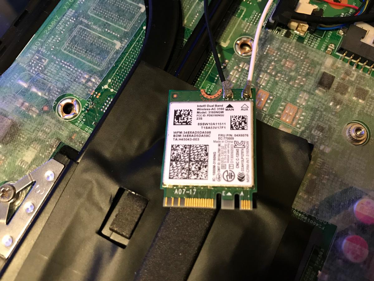

Desmojack Posted November 29, 2017 Author Share Posted November 29, 2017 La scheda di rete è questa, che tipo è? Per la whitelist... se mi dici di cosa si tratta ristringo la ricerca, altrimenti non so da dove iniziare. Link to comment https://www.insanelymac.com/forum/topic/330085-high-sierra-su-lenovo-yoga-500-15ihw-u3e1-possibile/#findComment-2541484 Share on other sites More sharing options...
foskvs Posted November 29, 2017 Share Posted November 29, 2017 La scheda di rete è questa, che tipo è? M.2 (NGFF) con due antenne. Come la BCM94352Z. Per la whitelist... se mi dici di cosa si tratta ristringo la ricerca, altrimenti non so da dove iniziare. A ogni avvio, il bios controlla gli id della scheda wifi. Se non rientrano nella whitelist, il pc non parte. Puoi trovare la lista delle schede supportate dal bios sul manuale del pc. Controlla sul sito di Lenovo. Link to comment https://www.insanelymac.com/forum/topic/330085-high-sierra-su-lenovo-yoga-500-15ihw-u3e1-possibile/#findComment-2541502 Share on other sites More sharing options...

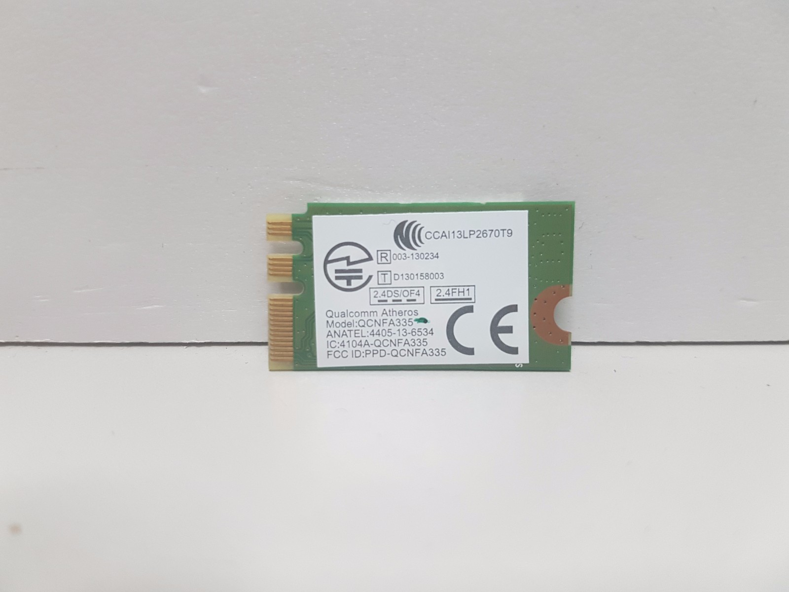

foskvs Posted November 29, 2017 Share Posted November 29, 2017 Di quelle schede, l'unica che potrebbe essere compatibile è la Atheros QCNFA335 (168c-0036). Le Broadcom che ci sono non vanno (della BCM43142 va solo il Bluetooth, e male) Link to comment https://www.insanelymac.com/forum/topic/330085-high-sierra-su-lenovo-yoga-500-15ihw-u3e1-possibile/#findComment-2541539 Share on other sites More sharing options...

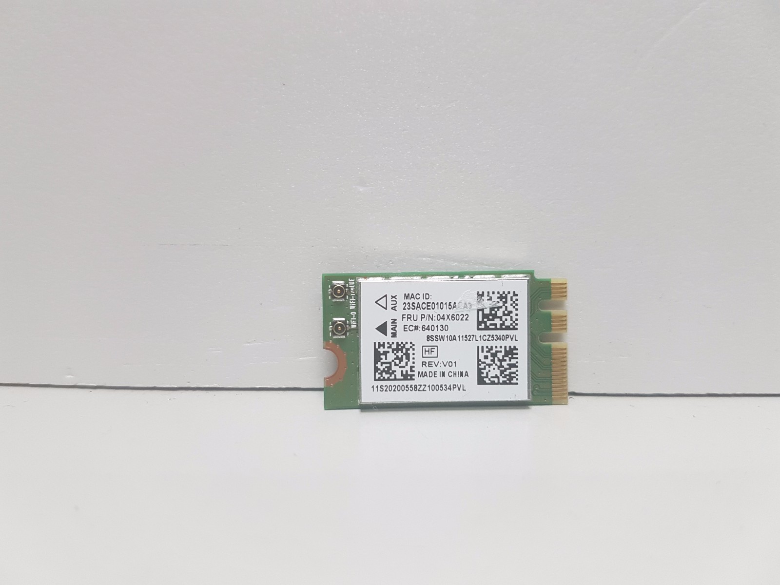

foskvs Posted November 29, 2017 Share Posted November 29, 2017 Ora mi spieghi dove hai trovato queste info perchè io non riesco a trovarle... Dal link che hai messo. C'è una lista di schede wifi. Dalle foto si legge il modello. Link to comment https://www.insanelymac.com/forum/topic/330085-high-sierra-su-lenovo-yoga-500-15ihw-u3e1-possibile/#findComment-2541653 Share on other sites More sharing options...
Desmojack Posted November 29, 2017 Author Share Posted November 29, 2017 Dal link che ho messo ok ma... allora sono mezzo rinco. Io non riesco a trovarla... Link to comment https://www.insanelymac.com/forum/topic/330085-high-sierra-su-lenovo-yoga-500-15ihw-u3e1-possibile/#findComment-2541689 Share on other sites More sharing options...
foskvs Posted November 29, 2017 Share Posted November 29, 2017 Dal link che ho messo ok ma... allora sono mezzo rinco. Io non riesco a trovarla... Piccolo aiuto.. Guarda le foto di quei 6 modelli. Link to comment https://www.insanelymac.com/forum/topic/330085-high-sierra-su-lenovo-yoga-500-15ihw-u3e1-possibile/#findComment-2541697 Share on other sites More sharing options...
Desmojack Posted November 29, 2017 Author Share Posted November 29, 2017 Si, sono proprio completamente rinco... Oltre a questa manca altro hardware? Questa va bene? Link to comment https://www.insanelymac.com/forum/topic/330085-high-sierra-su-lenovo-yoga-500-15ihw-u3e1-possibile/#findComment-2541707 Share on other sites More sharing options...
foskvs Posted November 30, 2017 Share Posted November 30, 2017 In teoria, sì. In pratica metà utenti dicono che va e metà dicono che non va. Stando a questa lista, funziona con delle patch: http://forum.osxlatitude.com/index.php?/topic/2120-inventory-of-supported-and-unsupported-wireless-cards/ Link to comment https://www.insanelymac.com/forum/topic/330085-high-sierra-su-lenovo-yoga-500-15ihw-u3e1-possibile/#findComment-2542087 Share on other sites More sharing options...
