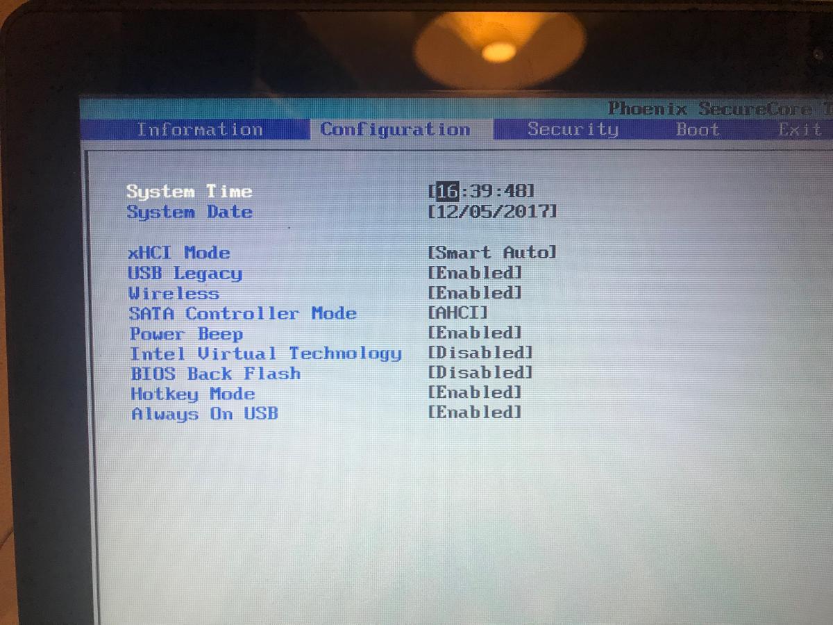

Desmojack Posted December 5, 2017 Author Share Posted December 5, 2017 Per il momento mi collegherò via cavo. Volendo lasciare windows installato da dove iniziare con osx? Devo prima partizionare l'ssd? O posso creare una partizione durante l'installazione di osx? Devo creare una chiavetta avviabile con High Sierra. Poi cosa mi manca? Operazioni per il bios? P.S: stò seguendo anche la guida di gengik84 ma essendo alle primissime armi ci sono alcune cose/passaggi che non capisco e non so se sono giuste per il mio caso... Link to comment https://www.insanelymac.com/forum/topic/330085-high-sierra-su-lenovo-yoga-500-15ihw-u3e1-possibile/page/2/#findComment-2544542 Share on other sites More sharing options...
foskvs Posted December 5, 2017 Share Posted December 5, 2017 Volendo lasciare windows installato da dove iniziare con osx? Dipende come è installato. Consiglio mio: parti da zero. Spesso la EFI di Windows è di 100MB, mentre macOS la vuole da 200MB. Devo prima partizionare l'ssd? O posso creare una partizione durante l'installazione di osx? Lo puoi partizionare da utility disco nell'installer. (GUID, una partizione per macOS e una per Windows). P.S: stò seguendo anche la guida di gengik84 ma essendo alle primissime armi ci sono alcune cose/passaggi che non capisco e non so se sono giuste per il mio caso... Se qualcosa non ti è chiaro, chiedi. Link to comment https://www.insanelymac.com/forum/topic/330085-high-sierra-su-lenovo-yoga-500-15ihw-u3e1-possibile/page/2/#findComment-2544547 Share on other sites More sharing options...

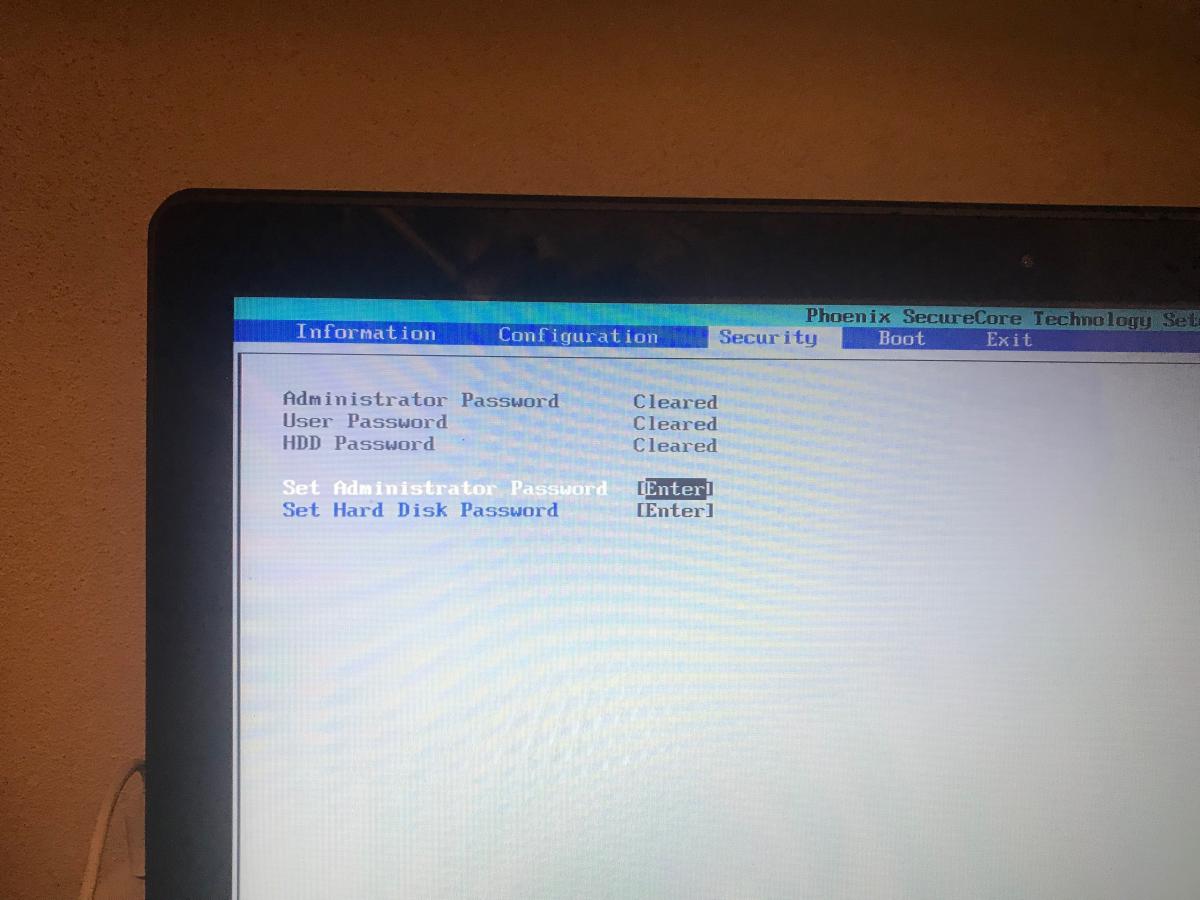

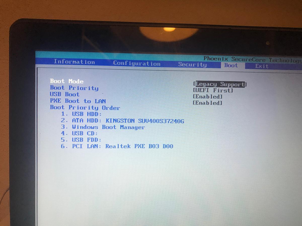

Desmojack Posted December 5, 2017 Author Share Posted December 5, 2017 Sul bios ho settato "Sata controller mode" su AHCI. "Secure boot" da disabilitare non lo trovo. Boot mode? Posso scegliere tra Legacy Support o UEFI, attualmente è su UEFI. Boot priority? Legacy first o UEFI first? Ora è su Legacy. USB Boot lo lasci su "enabled". Boot priority? USB HDD, USB CD, USB FDD? Per il dual boot Windows boot manager può servire? Link to comment https://www.insanelymac.com/forum/topic/330085-high-sierra-su-lenovo-yoga-500-15ihw-u3e1-possibile/page/2/#findComment-2544550 Share on other sites More sharing options...
foskvs Posted December 5, 2017 Share Posted December 5, 2017 Metti UEFI first. Controlla se ti compare a voce del Secure boot e magari fai una foto. Sul mio portatile (dual boot), Windows boot manager è l'unica voce disponibile. Al momento non modificare l'ordine o al limite metti la usb al primo posto. Link to comment https://www.insanelymac.com/forum/topic/330085-high-sierra-su-lenovo-yoga-500-15ihw-u3e1-possibile/page/2/#findComment-2544559 Share on other sites More sharing options...
Desmojack Posted December 5, 2017 Author Share Posted December 5, 2017 Ecco le foto. Link to comment https://www.insanelymac.com/forum/topic/330085-high-sierra-su-lenovo-yoga-500-15ihw-u3e1-possibile/page/2/#findComment-2544562 Share on other sites More sharing options...
foskvs Posted December 5, 2017 Share Posted December 5, 2017 Togli Legacy Support e lascia solo UEFI. Se la scheda madre supporta UEFI ha poco senso usare sistemi legacy Link to comment https://www.insanelymac.com/forum/topic/330085-high-sierra-su-lenovo-yoga-500-15ihw-u3e1-possibile/page/2/#findComment-2544577 Share on other sites More sharing options...
Desmojack Posted December 5, 2017 Author Share Posted December 5, 2017 Avendo come boot mode UEFI ho potuto disabilitare Secure Boot. A questo punto posso uscire salvando o c'è qualche altra modifica da effettuare? Link to comment https://www.insanelymac.com/forum/topic/330085-high-sierra-su-lenovo-yoga-500-15ihw-u3e1-possibile/page/2/#findComment-2544607 Share on other sites More sharing options...
foskvs Posted December 5, 2017 Share Posted December 5, 2017 Mi sembra sia a posto. Link to comment https://www.insanelymac.com/forum/topic/330085-high-sierra-su-lenovo-yoga-500-15ihw-u3e1-possibile/page/2/#findComment-2544614 Share on other sites More sharing options...
Desmojack Posted December 5, 2017 Author Share Posted December 5, 2017 Se imposto come "Boot Mode"UEFI e "Boot Priority" UEFI First all'avvio mi viene una schermata per scegliere da dove avviare, scegliendo l'hdd non riesce a caricare il SO. Invece scegliendo come Boot Mode Legacy Support e Boot Priority UEFI First è tutto ok. Link to comment https://www.insanelymac.com/forum/topic/330085-high-sierra-su-lenovo-yoga-500-15ihw-u3e1-possibile/page/2/#findComment-2544656 Share on other sites More sharing options...
foskvs Posted December 5, 2017 Share Posted December 5, 2017 Sull'HDD hai solo Windows? In tal caso, significa che Windows è installato in modalità Legacy. Motivo in più per installare da zero. Link to comment https://www.insanelymac.com/forum/topic/330085-high-sierra-su-lenovo-yoga-500-15ihw-u3e1-possibile/page/2/#findComment-2544686 Share on other sites More sharing options...

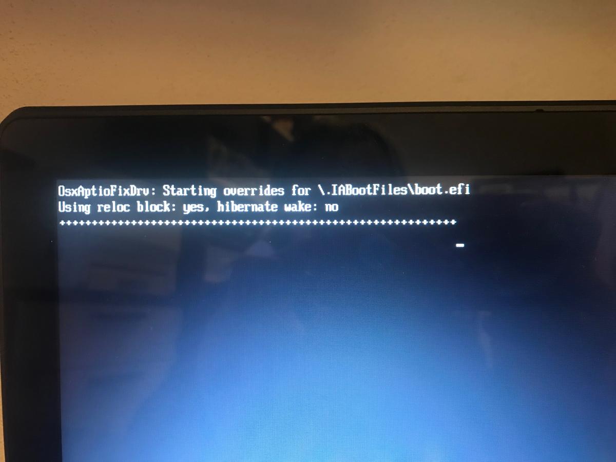

Desmojack Posted December 6, 2017 Author Share Posted December 6, 2017 Ho creato la usb come da guida (spero), e adesso? La collego al notebook ed accendo? Nel bios ho impostato UEFI nel "boot mode". Come primo boot priority order va bene USB HDD? Altrimenti ho USB CD o USB FDD. Dopo la schermata di clover dove ho scelto di installare di installare Osx sembra bloccato qui. Link to comment https://www.insanelymac.com/forum/topic/330085-high-sierra-su-lenovo-yoga-500-15ihw-u3e1-possibile/page/2/#findComment-2544929 Share on other sites More sharing options...

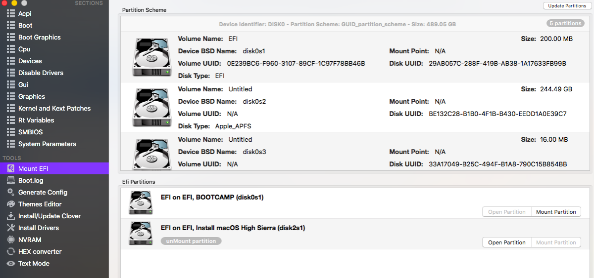

foskvs Posted December 6, 2017 Share Posted December 6, 2017 Monta la EFI con Clover Configurator. Vai su Install Drivers. Deseleziona OsxAptioFixDrv e seleziona OsxAptioFix2Drv. Link to comment https://www.insanelymac.com/forum/topic/330085-high-sierra-su-lenovo-yoga-500-15ihw-u3e1-possibile/page/2/#findComment-2544947 Share on other sites More sharing options...
Desmojack Posted December 6, 2017 Author Share Posted December 6, 2017 Gia fatto... stesso risultato. Link to comment https://www.insanelymac.com/forum/topic/330085-high-sierra-su-lenovo-yoga-500-15ihw-u3e1-possibile/page/2/#findComment-2544962 Share on other sites More sharing options...
foskvs Posted December 6, 2017 Share Posted December 6, 2017 Allega la cartella Clover. Link to comment https://www.insanelymac.com/forum/topic/330085-high-sierra-su-lenovo-yoga-500-15ihw-u3e1-possibile/page/2/#findComment-2544965 Share on other sites More sharing options...
Desmojack Posted December 6, 2017 Author Share Posted December 6, 2017 Clover mi crea la EFI sulla scrivania e una cartella EFI-Backups nella usb. Quale EFI devo montare con Clover Config? Quella sulla usb o quella sulla scrivania? Link to comment https://www.insanelymac.com/forum/topic/330085-high-sierra-su-lenovo-yoga-500-15ihw-u3e1-possibile/page/2/#findComment-2544967 Share on other sites More sharing options...
foskvs Posted December 6, 2017 Share Posted December 6, 2017 Sulla usb c'è una partizione EFI nascosta che puoi montare con Clover Configurator. Dentro a quella partizione, c'è una cartella EFI che contiene una cartella CLOVER. Link to comment https://www.insanelymac.com/forum/topic/330085-high-sierra-su-lenovo-yoga-500-15ihw-u3e1-possibile/page/2/#findComment-2544970 Share on other sites More sharing options...
