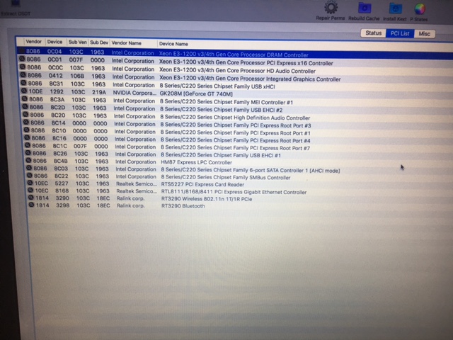

Aleks-0D Posted November 7, 2017 Author Share Posted November 7, 2017 Tutto funziona alla grande. Grazie davvero. grazie infinite. Mi spieghi cosa hai ricompilato please? mi sono ammazzato per capire e per fare prove……. Adesso se riuscissi a far funzionare il modulo Wireless sarebbe top. 1 Link to comment https://www.insanelymac.com/forum/topic/328996-sierra-su-hp-envy-15-aiuto/page/5/#findComment-2530702 Share on other sites More sharing options...
gengik84 Posted November 7, 2017 Share Posted November 7, 2017 Non è compatibile, devi sostituire o usare uno usb Link to comment https://www.insanelymac.com/forum/topic/328996-sierra-su-hp-envy-15-aiuto/page/5/#findComment-2530703 Share on other sites More sharing options...
Aleks-0D Posted November 7, 2017 Author Share Posted November 7, 2017 Non è compatibile, devi sostituire o usare uno usb Ok, grazie mille, grazie infinite. Funziona tutto benissimo, per il wifi me ne farò una ragione. A risentirci per il prossimo Hack, nel frattempo marchio come RISOLTO questo thread. 1 Link to comment https://www.insanelymac.com/forum/topic/328996-sierra-su-hp-envy-15-aiuto/page/5/#findComment-2530709 Share on other sites More sharing options...
