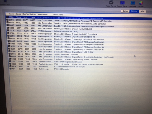

Aleks-0D Posted October 28, 2017 Author Share Posted October 28, 2017 Scarica DPCIManager e fai uno screen alla sezione PCI List. Eccola, non funziona neanche la parte audio tra l'altro. Link to comment https://www.insanelymac.com/forum/topic/328996-sierra-su-hp-envy-15-aiuto/page/2/#findComment-2523869 Share on other sites More sharing options...
gengik84 Posted October 28, 2017 Share Posted October 28, 2017 Ethernet: Download Per l'audio lancia getcodecid (Andy.V).zip posta il risultato...serve per poter vedere il codec e impostare i relativi possibili layout intanto questi sono i kext da mettere in EFI AppleALC Lilu.kext Link to comment https://www.insanelymac.com/forum/topic/328996-sierra-su-hp-envy-15-aiuto/page/2/#findComment-2523872 Share on other sites More sharing options...

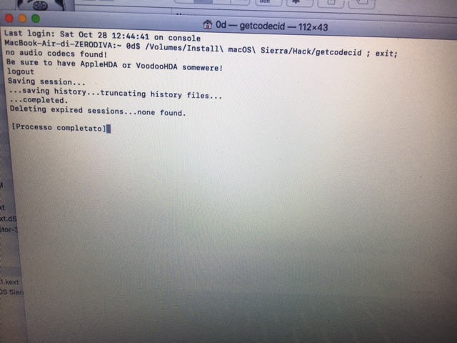

Aleks-0D Posted October 28, 2017 Author Share Posted October 28, 2017 nella EFI del disco ovviamente i kext vengono caricati dalla rispettiva efi nel dispositivo usato per fare il boot Ecco lo screenshot da getcodecid. Nel frattempo avevo risolto la parte ethernet installando con kext wizard il vecchio RealtekRTL8111.kext, potrebbe dare problemi con Lilu nella EFI? Link to comment https://www.insanelymac.com/forum/topic/328996-sierra-su-hp-envy-15-aiuto/page/2/#findComment-2523881 Share on other sites More sharing options...

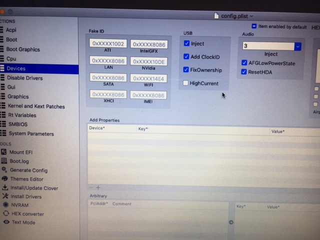

gengik84 Posted October 28, 2017 Share Posted October 28, 2017 quel kext dovevo metterlo in EFI, non c'è bisogno di installarlo quindi rimuovilo da S/L/E, ricostruisci la cache e mettilo nella EFI Per l'audio il codec non è stato riconosciuto, comunque prova sul config nella parte Devices/audio/inject a inserire il layout Prova con 3 4 o 12 ovviamente una prova alla volta, salvi la modifica, riavvii e controlli Link to comment https://www.insanelymac.com/forum/topic/328996-sierra-su-hp-envy-15-aiuto/page/2/#findComment-2523883 Share on other sites More sharing options...
foskvs Posted October 28, 2017 Share Posted October 28, 2017 Il wifi non penso sia compatibile. Per il lettore di schede, prova questo kext: dovrebbe essere compatibile per Realtek 5227 http://www.insanelymac.com/forum/topic/321080-sineteks-driver-for-realtek-rtsx-sdhc-card-readers/?p=2376387 Link to comment https://www.insanelymac.com/forum/topic/328996-sierra-su-hp-envy-15-aiuto/page/2/#findComment-2523889 Share on other sites More sharing options...
Aleks-0D Posted October 28, 2017 Author Share Posted October 28, 2017 quel kext dovevo metterlo in EFI, non c'è bisogno di installarlo quindi rimuovilo da S/L/E, ricostruisci la cache e mettilo nella EFI Per l'audio il codec non è stato riconosciuto, comunque prova sul config nella parte Devices/audio/inject a inserire il layout Prova con 3 4 o 12 ovviamente una prova alla volta, salvi la modifica, riavvii e controlli Intendi in questo modo layout? Ovviamente per fare questo importo nel configurator il config della partizione EFI del sistema e poi salvo giusto? Link to comment https://www.insanelymac.com/forum/topic/328996-sierra-su-hp-envy-15-aiuto/page/2/#findComment-2523950 Share on other sites More sharing options...
gengik84 Posted October 28, 2017 Share Posted October 28, 2017 si esatto Link to comment https://www.insanelymac.com/forum/topic/328996-sierra-su-hp-envy-15-aiuto/page/2/#findComment-2523976 Share on other sites More sharing options...

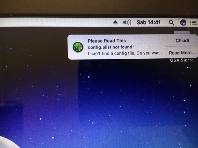

Aleks-0D Posted October 28, 2017 Author Share Posted October 28, 2017 si esatto Niente da fare, l'audio non va. Ed ho anche questa schermata di errore del configurator all'avvio, magari non fa nulla……. il lettore delle schede ora funziona, ethernet anche, il wifi no ma non avevo troppe speranze. Quindi devo risolvere solo l'audio in modo poi da installare il tutto su HD perché al momento ho fatto il test su una chiavetta da 64g. Tra l'altro il sistema mi risulta MAcBook Air e non MacBook Pro. Potrei cambiarlo? Provo a mettere in EFI il kext Voodoo o affini? Link to comment https://www.insanelymac.com/forum/topic/328996-sierra-su-hp-envy-15-aiuto/page/2/#findComment-2523991 Share on other sites More sharing options...

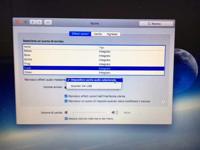

Aleks-0D Posted October 28, 2017 Author Share Posted October 28, 2017 In realtà non riesco a capire, ho questa schermata. Tralasciando la scheda Scarlet 2i4 che è una USB esterna, a me serve far funzionare quella integrata. Link to comment https://www.insanelymac.com/forum/topic/328996-sierra-su-hp-envy-15-aiuto/page/2/#findComment-2523998 Share on other sites More sharing options...
gengik84 Posted October 28, 2017 Share Posted October 28, 2017 guarda nella parte "in uscita" Link to comment https://www.insanelymac.com/forum/topic/328996-sierra-su-hp-envy-15-aiuto/page/2/#findComment-2524000 Share on other sites More sharing options...
Aleks-0D Posted October 28, 2017 Author Share Posted October 28, 2017 guarda nella parte "in uscita" In uscita ho solo la Scarlet scheda esterna ma non quella integrata……. Link to comment https://www.insanelymac.com/forum/topic/328996-sierra-su-hp-envy-15-aiuto/page/2/#findComment-2524282 Share on other sites More sharing options...
