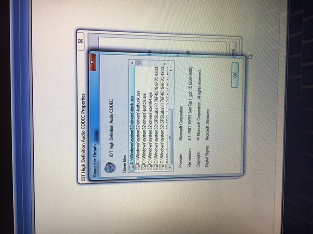

Aleks-0D Posted November 5, 2017 Author Share Posted November 5, 2017 Eccomi qui. Riappaio dopo un po' di giorni. Ho risolto la coesistenza Win7/Sierra su stesa disco fisico anche se Win7 è installato in legacy, mi sono inventato un sistema di boot 'alternativo' senza dover installare CLOVER con opzione legacy. Mi rimane il problema di far funzionare la scheda audio interna. Chiedo nuovamente aiuto please, grazie. Allego la schermata presa dai devices di Windows. Grazie come sempre in anticipo. Link to comment https://www.insanelymac.com/forum/topic/328996-sierra-su-hp-envy-15-aiuto/page/4/#findComment-2529625 Share on other sites More sharing options...

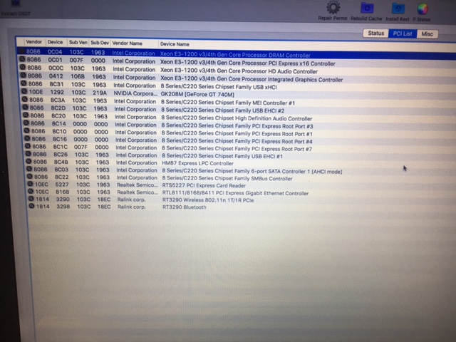

foskvs Posted November 6, 2017 Share Posted November 6, 2017 Serve sapere gli id hardware (due gruppi da quattro caratteri esadecimali). In quella foto non ci sono. Link to comment https://www.insanelymac.com/forum/topic/328996-sierra-su-hp-envy-15-aiuto/page/4/#findComment-2529787 Share on other sites More sharing options...
Aleks-0D Posted November 6, 2017 Author Share Posted November 6, 2017 Credo siano qui, li avevo postati precedentemente ed ho anche provato con i valori di 3 - 4 - 12 (come suggerito da Gengik) su Clover Configurator ma niente da fare. Link to comment https://www.insanelymac.com/forum/topic/328996-sierra-su-hp-envy-15-aiuto/page/4/#findComment-2529977 Share on other sites More sharing options...
foskvs Posted November 6, 2017 Share Posted November 6, 2017 L'audio è nella sezione Status. Altrimenti da Windows 7: Pannello di Controllo -> Gestione Dispositivi -> Controller audio, video e giochi Tasto destro su Realtek High Definition Audio -> Proprietà -> Dettagli -> dal menu a tendina scegli ID Hardware. Fai uno screen. Link to comment https://www.insanelymac.com/forum/topic/328996-sierra-su-hp-envy-15-aiuto/page/4/#findComment-2530046 Share on other sites More sharing options...
Aleks-0D Posted November 6, 2017 Author Share Posted November 6, 2017 L'audio è nella sezione Status. Altrimenti da Windows 7: Pannello di Controllo -> Gestione Dispositivi -> Controller audio, video e giochi Tasto destro su Realtek High Definition Audio -> Proprietà -> Dettagli -> dal menu a tendina scegli ID Hardware. Fai uno screen. Ecco cosa mi da nell'ID Hardware di IDT HIGH DEFINITION AUDIO CODEC HDAUDIO\FUNC_01&VEN_111D&DEV_76E0&SUBSYS_103C1963&REV_1003 HDAUDIO\FUNC_01&VEN_111D&DEV_76E0&SUBSYS_103C1963 Link to comment https://www.insanelymac.com/forum/topic/328996-sierra-su-hp-envy-15-aiuto/page/4/#findComment-2530075 Share on other sites More sharing options...
foskvs Posted November 6, 2017 Share Posted November 6, 2017 Prova ad aggiungere le ultime versioni di AppleALC.kext e Lilu.kext nella EFI. AppleHDA originale, nel config.plist, nella sezione Devices -> Audio -> Inject prova a mettere 3. Se non va, prova 12. Se nemmeno questo va, prova 33. Tra ogni tentativo, devi riavviare. Link to comment https://www.insanelymac.com/forum/topic/328996-sierra-su-hp-envy-15-aiuto/page/4/#findComment-2530090 Share on other sites More sharing options...
Aleks-0D Posted November 6, 2017 Author Share Posted November 6, 2017 Prova ad aggiungere le ultime versioni di AppleALC.kext e Lilu.kext nella EFI. AppleHDA originale, nel config.plist, nella sezione Devices -> Audio -> Inject prova a mettere 3. Se non va, prova 12. Se nemmeno questo va, prova 33. Tra ogni tentativo, devi riavviare. Già fatto, l'unica cosa che non ho provato è mettere il 33. Ci provo. Link to comment https://www.insanelymac.com/forum/topic/328996-sierra-su-hp-envy-15-aiuto/page/4/#findComment-2530118 Share on other sites More sharing options...
