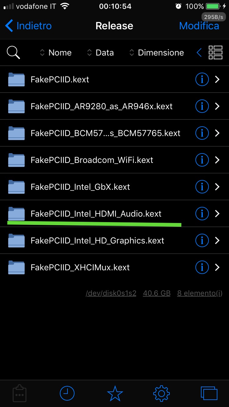

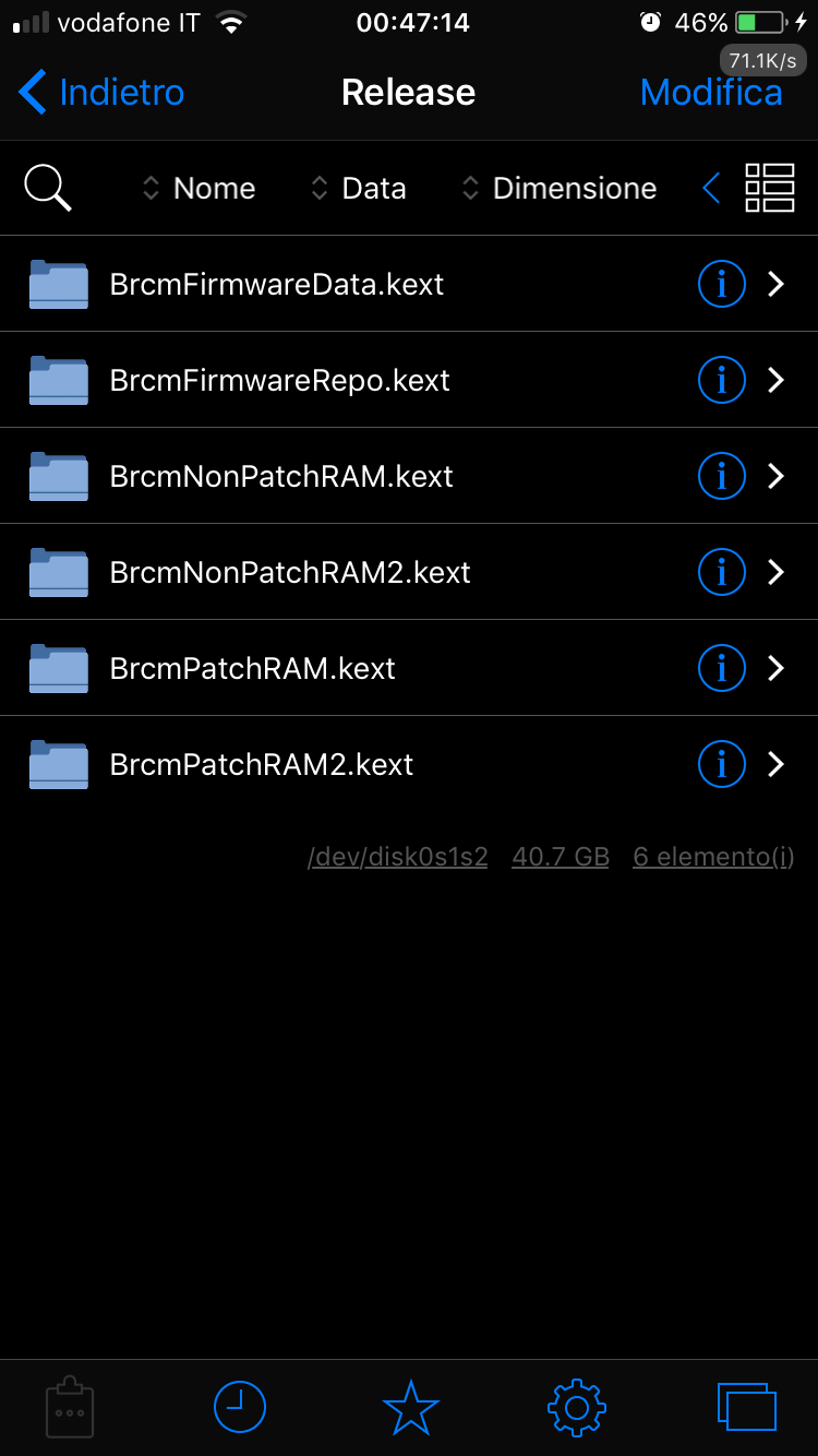

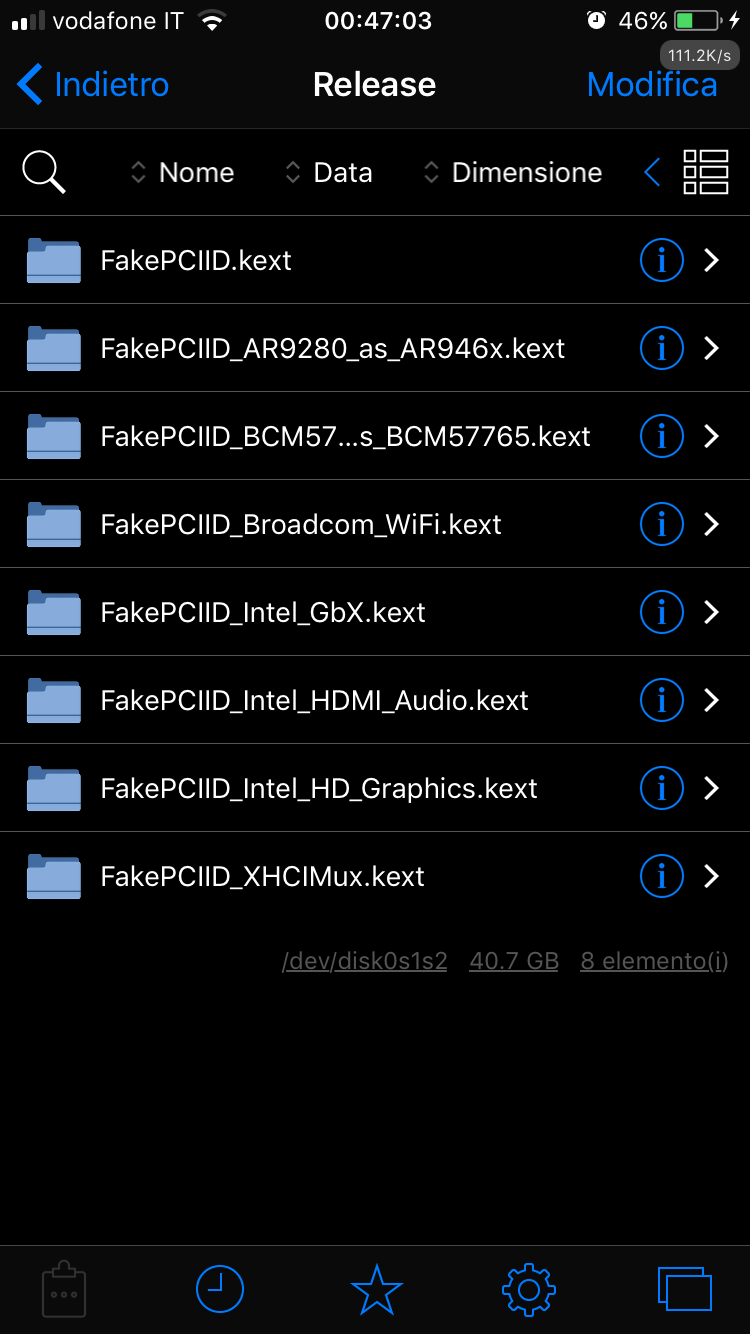

Emanuele-1998 Posted December 17, 2017 Author Share Posted December 17, 2017 Della prima foto qual'è il kext per far funzionare per il Wi-Fi ? Mentre nella seconda foto quale devo usare per far funzionare il Bluetooth? Ho la tua stessa scheda di rete foskvs Link to comment https://www.insanelymac.com/forum/topic/328961-installazione-high-sierra/page/10/#findComment-2552098 Share on other sites More sharing options...
foskvs Posted December 18, 2017 Share Posted December 18, 2017 Per il WiFi, FakePCIID.kext e FakePCIID_Broadcom_WiFi.kext nella EFI. Per il Bluetooth, BrcmFirmwareData.kext e BrcmPatchRAM2.kext nella EFI. Per l'audio HDMI, prova a vedere da Windows. Su Gestione Dispositivi cosa ti mostra? Edit: Prova con questi, senza SSDT per la gpu. Si avvia? config.plist.zip DSDT.aml.zip Link to comment https://www.insanelymac.com/forum/topic/328961-installazione-high-sierra/page/10/#findComment-2552210 Share on other sites More sharing options...

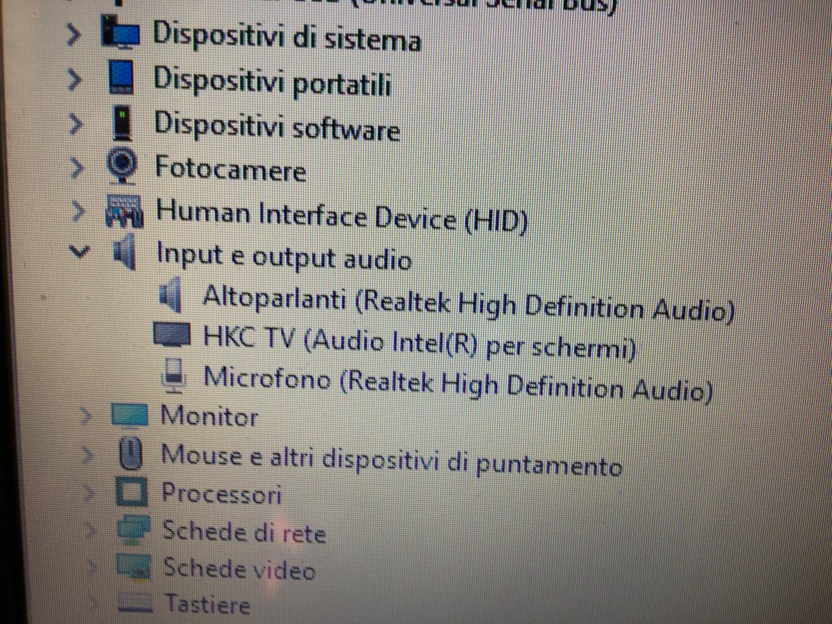

Emanuele-1998 Posted December 18, 2017 Author Share Posted December 18, 2017 Della prima foto qual'è il kext per far funzionare per il Wi-Fi ? Mentre nella seconda foto quale devo usare per far funzionare il Bluetooth? Nel mio post precedente? Comunque si avvia su Windows l'hdmi audio Link to comment https://www.insanelymac.com/forum/topic/328961-installazione-high-sierra/page/10/#findComment-2552239 Share on other sites More sharing options...
foskvs Posted December 18, 2017 Share Posted December 18, 2017 Della prima foto qual'è il kext per far funzionare per il Wi-Fi ? FakePCIID.kext e FakePCIID_Broadcom_WiFi.kext Mentre nella seconda foto quale devo usare per far funzionare il Bluetooth? BrcmFirmwareData.kext e BrcmPatchRAM2.kext Comunque si avvia su Windows l'hdmi audio Da quale scheda proviene? Dedicata o integrata? Link to comment https://www.insanelymac.com/forum/topic/328961-installazione-high-sierra/page/10/#findComment-2552257 Share on other sites More sharing options...
Emanuele-1998 Posted December 18, 2017 Author Share Posted December 18, 2017 Gestita da Intel mi dice ma comunque oltre all'audio dell'hdmi non c'è proprio l'audio al pc con OS X ed ho anche ALC e Lilu, ho provato il dsdt e il config ma non si avvia Link to comment https://www.insanelymac.com/forum/topic/328961-installazione-high-sierra/page/10/#findComment-2552356 Share on other sites More sharing options...

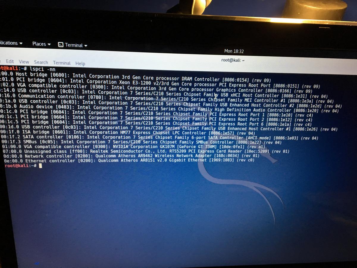

foskvs Posted December 18, 2017 Share Posted December 18, 2017 Qui si sta raggiungendo l'assurdo. Direi che l'audio HDMI su Windows è Intel. Prova da Linux a scrivere sul terminale lspci -nn Allega quanto ti mostra. Link to comment https://www.insanelymac.com/forum/topic/328961-installazione-high-sierra/page/10/#findComment-2552389 Share on other sites More sharing options...
Emanuele-1998 Posted December 18, 2017 Author Share Posted December 18, 2017 Ecco, comunque il mio pc fa uscire pazza la gente ? Adesso cosa c'è da fare? Ho pensato che se non funziona l'audio hdmi forse è perché non funziona nemmeno normalmente l'audio infatti mi compare uno stop sotto alle casse quando vado ad alzare l'audio. Però stranamente con vodooHDA funziona bene l'audio mentre con AppleALC non riconosce il codec. Forse per questo Link to comment https://www.insanelymac.com/forum/topic/328961-installazione-high-sierra/page/10/#findComment-2552573 Share on other sites More sharing options...

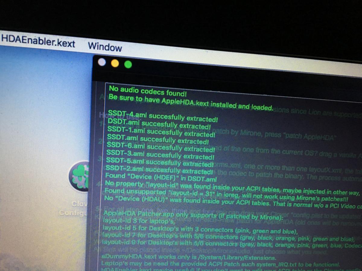

foskvs Posted December 18, 2017 Share Posted December 18, 2017 Alla buon'ora ci sono arrivato. Dal tuo ioreg: @1B,0 è l'audio analogico @1B,3 è l'audio digitale Nel tuo caso non c'è il device HDAU, ma è tutto sotto HDEF. Bisogna capire come abilitare l'audio con AppleHDA. Link to comment https://www.insanelymac.com/forum/topic/328961-installazione-high-sierra/page/10/#findComment-2552596 Share on other sites More sharing options...

foskvs Posted December 18, 2017 Share Posted December 18, 2017 No, non vedo riferimenti a AppleHDA. Link to comment https://www.insanelymac.com/forum/topic/328961-installazione-high-sierra/page/10/#findComment-2552662 Share on other sites More sharing options...

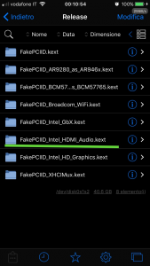

Emanuele-1998 Posted December 18, 2017 Author Share Posted December 18, 2017 Stavo rivedendo i file per la scheda di rete ed all'improvviso trovo questo, poiché é Intel che gestisce tutto l'audio hdmi se uso questo come kext? Link to comment https://www.insanelymac.com/forum/topic/328961-installazione-high-sierra/page/10/#findComment-2552785 Share on other sites More sharing options...
foskvs Posted December 19, 2017 Share Posted December 19, 2017 Sul tuo pc non c'è il device HDAU (o B0D3), quindi non funzionerebbe. L'audio è gestito da AppleHDA e suoi plugin. Link to comment https://www.insanelymac.com/forum/topic/328961-installazione-high-sierra/page/10/#findComment-2552906 Share on other sites More sharing options...

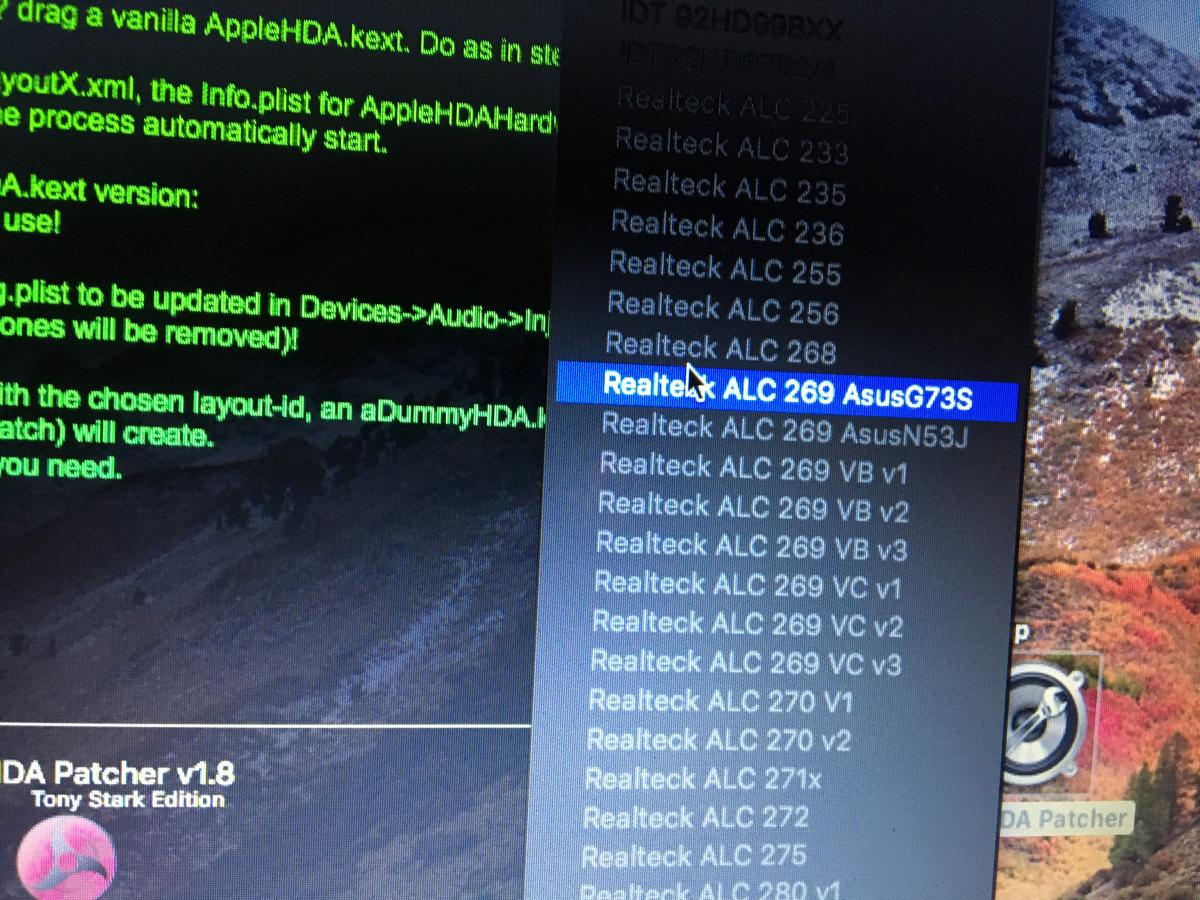

foskvs Posted December 20, 2017 Share Posted December 20, 2017 Tutto ok. Nel DSDT non ci deve essere il layout-id e devi togliere il layout 31 dal config (per poi mettere quello supportato dal patcher, mi sembra 3). Prova anche ALC 271x che è il codec che risulta dal dump da linux. Link to comment https://www.insanelymac.com/forum/topic/328961-installazione-high-sierra/page/10/#findComment-2553539 Share on other sites More sharing options...

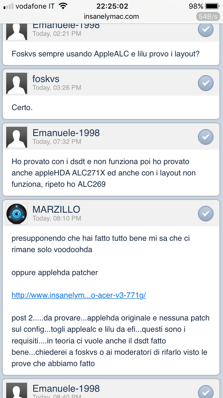

Emanuele-1998 Posted December 20, 2017 Author Share Posted December 20, 2017 se seguo questo video va bene? Non ho capito cosa ha scritto jolly magari questo può aiutare post 2 http://www.insanelymac.com/forum/topic/310435-kext-audio-acer-v3-771g/ Link to comment https://www.insanelymac.com/forum/topic/328961-installazione-high-sierra/page/10/#findComment-2553694 Share on other sites More sharing options...
foskvs Posted December 20, 2017 Share Posted December 20, 2017 Sì, ma alla pagina del patcher ci sono anche le istruzioni in italiano. Link to comment https://www.insanelymac.com/forum/topic/328961-installazione-high-sierra/page/10/#findComment-2553728 Share on other sites More sharing options...
