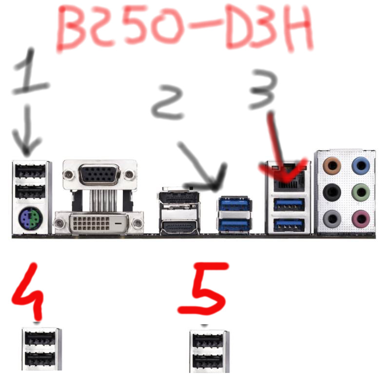

escozzaro71 Posted September 24, 2017 Author Share Posted September 24, 2017 Le porte USB che ho numerato da 1 a 5 nella schermata allegata, (4 e 5) sono quelli di davanti, funzioano ma con qualche piccola problematica. Tutte le porte da 1 a 5, se collego USB classiche (Attacco nero) Funzionano Correttamente Se collego alla porte USB Porta1 - HD Esterno USB 3 - Funziona Se collego alla porte USB Porta1 - HD Esterno USB 2 - Viene riconosciuto - funziona Se collego alla porte USB Porta2 - HD Esterno USB 3 - Non viene riconosciuto - In Disk Utility NON APPARE Se collego alla porte USB Porta2 - Pennino USB 3 - Non viene riconosciuto - In Disk Utility NON APPARE Se collego alla porte USB Porta2 - HD Esterno USB 2 - Viene riconosciuto - funziona Se collego alla porte USB Porta3 - HD Esterno USB 3 - Non viene riconosciuto - In Disk Utility NON APPARE Se collego alla porte USB Porta3 - Pennino USB 3 - Non viene riconosciuto - In Disk Utility NON APPARE Se collego alla porte USB Porta3 - HD Esterno USB 2 - Viene riconosciuto - funziona Se collego alla porte USB Porta4 - Pennino USB 3 - Viene riconosciuta Se collego alla porte USB Porta4 - HD Esterno USB 3 - Non viene riconosciuto - In Disk Utility NON APPARE - Sembra che l'alimentazione non c'è la faccia Se collego alla porte USB Porta5 - Pennino USB 3 - Viene riconosciuta Se collego alla porte USB Porta5 - HD Esterno USB 3 - Non viene riconosciuto - In Disk Utility NON APPARE - Sembra che l'alimentazione non c'è la faccia B250M-D3H nel disegno ho dimenticato M Se la cpu non rimane tutto il ltempo a 4 GHz, è a posto.Strano che HWMonitor non ti mostri i dati della GPU. Se clicco sopra, dopro un pò appare 800Mhz e poi di nouvo 4Ghz. La prequenza cambia ad intervalli regolari da 3 a 5 secondi da 4Ghz a 800Mhz Link to comment https://www.insanelymac.com/forum/topic/327346-risolto-sierra-126-i7-ga-b250m-d3h-dsdt-problemi/page/6/#findComment-2499857 Share on other sites More sharing options...
foskvs Posted September 24, 2017 Share Posted September 24, 2017 Sierra ha un limite alle porte usb. Ne puoi avere al massimo 15. Una mobo della serie 100 generalmente ne ha una ventina (tra interne e posteriori) Una porta usb3 conta per due: un dispositivo usb2 viene connesso alla porta hsxx; un dispositivo usb3 viene connesso alla porta ssxx. Dove xx sono numeri da 01 in su. Le hs vengono prima delle ss. Apri IORregistryExplorer. Vai su File -> save as Allega il file salvato. Fino a domani non ho accesso a un pc, magari qualcuno può vedere se il problema è quello. In tal caso, basta una "patch on the fly" sul config.plist Edit: Le usb3 su porte usb2 appaiono sotto hsxx (come se fossero dispositivi usb2) Link to comment https://www.insanelymac.com/forum/topic/327346-risolto-sierra-126-i7-ga-b250m-d3h-dsdt-problemi/page/6/#findComment-2499859 Share on other sites More sharing options...

foskvs Posted September 24, 2017 Share Posted September 24, 2017 sul config ha già la patch per port limitSu ioregistry gli vede tutte le porte?Da come ha descritto il problema, mi sembra il port limit. Link to comment https://www.insanelymac.com/forum/topic/327346-risolto-sierra-126-i7-ga-b250m-d3h-dsdt-problemi/page/6/#findComment-2499865 Share on other sites More sharing options...

foskvs Posted September 24, 2017 Share Posted September 24, 2017 Ti allego IOReg.txt fatto con ioreg.command. GIUSTO?Va bene uguale (ioregistry è più completo e ha interfaccia grafica) ma per questo problema basta un file txt.Se su android me lo fa aprire, provo a vedere. Edit: Le porte usb3 arrivano a ss06 Hai provato usbinjectall.kext? Link to comment https://www.insanelymac.com/forum/topic/327346-risolto-sierra-126-i7-ga-b250m-d3h-dsdt-problemi/page/6/#findComment-2499875 Share on other sites More sharing options...

escozzaro71 Posted September 24, 2017 Author Share Posted September 24, 2017 Ho sotituito il config, HD USB 3 - non viene riconosciuto nelle porte USB3 La Penna USB 3 VIENE RICONOSCIUTA nella USB Pota 3 - Come da grafico Ti allego il file fatto con il programma del Tuo Link IoRegistriExplorer iMac IORegistriExplorer.zip Link to comment https://www.insanelymac.com/forum/topic/327346-risolto-sierra-126-i7-ga-b250m-d3h-dsdt-problemi/page/6/#findComment-2499889 Share on other sites More sharing options...
gengik84 Posted September 24, 2017 Share Posted September 24, 2017 le porte sono riconosciute e sotto ancora al limite della patch sul config HS: da 01 a 12 SS: da 01 a 06 Link to comment https://www.insanelymac.com/forum/topic/327346-risolto-sierra-126-i7-ga-b250m-d3h-dsdt-problemi/page/6/#findComment-2499892 Share on other sites More sharing options...
escozzaro71 Posted September 24, 2017 Author Share Posted September 24, 2017 Per cui HD USB3 Lo debbo collegare sempre nelle Porte USB2 - Grafico Porte n. 1 Ma non capisco visto che la Penna USB3 nella prota USB3 Grafico Porte n. 3 Funziona, HD USB3 li non funzioni. Nel Clover Sistemato 4 - modificato con il tuo config.plist - tutto sembra funzionare bene - anche l'audio con HDMIAudio.kext Sarebbe bello che almeno una porta supportasse HD USB3. P.S. Grazie a Tutti VOI, non solo per l'aiuto datomi ma anche per il bagaglio di conoscenze che ho appreso. Link to comment https://www.insanelymac.com/forum/topic/327346-risolto-sierra-126-i7-ga-b250m-d3h-dsdt-problemi/page/6/#findComment-2499898 Share on other sites More sharing options...

escozzaro71 Posted September 24, 2017 Author Share Posted September 24, 2017 Ho inserito HD USB3 Nella Porta USB 3 - Grafico Porta n. 3 Lo ha riconosciuto, ha montato le 2 partiizioni e dopo qualche secondo le ha espulsi, in alto a destra spunta il messaggio "Espulsione disco non corretta" - Chiudi Grafiico Porta n. 2 (USB3) - Monta e smonta in continuazione HD Usb3 Il Pennino USB3 - Nelle porte USB3 - Grafico Porta n. 2 - non viene riconosciuto Il Pennino USB3 - Nelle porte USB3 - Grafico Porta n. 3 - Viene riconosciuto Link to comment https://www.insanelymac.com/forum/topic/327346-risolto-sierra-126-i7-ga-b250m-d3h-dsdt-problemi/page/6/#findComment-2499910 Share on other sites More sharing options...
gengik84 Posted September 24, 2017 Share Posted September 24, 2017 Non saprei...le porte sono tutte abilitate Impostazioni bios riguardo le usb? Link to comment https://www.insanelymac.com/forum/topic/327346-risolto-sierra-126-i7-ga-b250m-d3h-dsdt-problemi/page/6/#findComment-2499914 Share on other sites More sharing options...
escozzaro71 Posted September 24, 2017 Author Share Posted September 24, 2017 Può essere un problema di alimentazione, faccio le foto alle schermate del bios e li allego. Inoltre quando spengo il PC, il computer va in stand by se premo invio sulla tastiera tutto si riaccende. Io voglio che quando spegno, il computer si penga e si accende solo dopo aver premuto il tasto power Link to comment https://www.insanelymac.com/forum/topic/327346-risolto-sierra-126-i7-ga-b250m-d3h-dsdt-problemi/page/6/#findComment-2499917 Share on other sites More sharing options...
