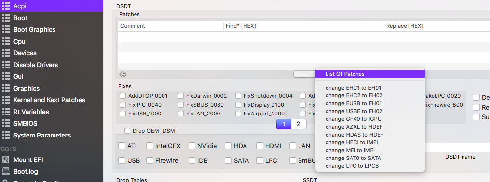

gengik84 Posted September 20, 2017 Share Posted September 20, 2017 No. cioè dopo aver avviato il computer, prima di entrare nel sistema debbo premere il pulsante F4. Lo faccio subito. Mi ha generato dei file nella cartella origin che allego. Metti i 2 kext allegati in EFI Metti il rename Hdau to Hdef sul config con layout 1 Se non sai come fare guarda la mia guida per asrock H110 Archivio.zip Link to comment https://www.insanelymac.com/forum/topic/327346-risolto-sierra-126-i7-ga-b250m-d3h-dsdt-problemi/page/2/#findComment-2498060 Share on other sites More sharing options...
escozzaro71 Posted September 20, 2017 Author Share Posted September 20, 2017 Non capisco questo. Metti il rename Hdau to Hdef sul config con layout 1 Link to comment https://www.insanelymac.com/forum/topic/327346-risolto-sierra-126-i7-ga-b250m-d3h-dsdt-problemi/page/2/#findComment-2498063 Share on other sites More sharing options...
foskvs Posted September 20, 2017 Share Posted September 20, 2017 Non capisco questo. Metti il rename Hdau to Hdef sul config con layout 1 Apri il config.plist con clover configurator. Acpi. Link to comment https://www.insanelymac.com/forum/topic/327346-risolto-sierra-126-i7-ga-b250m-d3h-dsdt-problemi/page/2/#findComment-2498069 Share on other sites More sharing options...
escozzaro71 Posted September 20, 2017 Author Share Posted September 20, 2017 Ho trovato questo nella tua guida, Rename HDAS to HDEF 48444153 48444546 ma non capisco cosa devo fare Apri il config.plist con clover configurator. Acpi. Fatto sono dentro OK. Capito Fatto Link to comment https://www.insanelymac.com/forum/topic/327346-risolto-sierra-126-i7-ga-b250m-d3h-dsdt-problemi/page/2/#findComment-2498072 Share on other sites More sharing options...

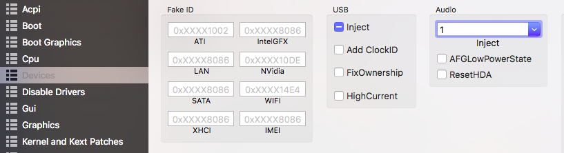

foskvs Posted September 20, 2017 Share Posted September 20, 2017 Ho trovato questo nella tua guida, Rename HDAS to HDEF 48444153 48444546 ma non capisco cosa devo fare Fatto sono dentro Ho visto solo ora che la sezione SMBIOS è vuota. Metti un mac con un processore simile al tuo. Ti consiglio iMac 17,1. Edit: Nella sezione "Serial number" clicca un po' di volte su "generate new", così eviti di usare seriali già registrati. Link to comment https://www.insanelymac.com/forum/topic/327346-risolto-sierra-126-i7-ga-b250m-d3h-dsdt-problemi/page/2/#findComment-2498075 Share on other sites More sharing options...
escozzaro71 Posted September 20, 2017 Author Share Posted September 20, 2017 E in device cosa debbo fare? Link to comment https://www.insanelymac.com/forum/topic/327346-risolto-sierra-126-i7-ga-b250m-d3h-dsdt-problemi/page/2/#findComment-2498077 Share on other sites More sharing options...
gengik84 Posted September 20, 2017 Share Posted September 20, 2017 il smbios è già impostato in devices/audio/inject metti 1 Riavvia e controlla l'audio Link to comment https://www.insanelymac.com/forum/topic/327346-risolto-sierra-126-i7-ga-b250m-d3h-dsdt-problemi/page/2/#findComment-2498078 Share on other sites More sharing options...
escozzaro71 Posted September 20, 2017 Author Share Posted September 20, 2017 Ho visto solo ora che la sezione SMBIOS è vuota. Metti un mac con un processore simile al tuo. Ti consiglio iMac 17,1. Edit: Nella sezione "Serial number" clicca un po' di volte su "generate new", così eviti di usare seriali già registrati. Fatto Link to comment https://www.insanelymac.com/forum/topic/327346-risolto-sierra-126-i7-ga-b250m-d3h-dsdt-problemi/page/2/#findComment-2498080 Share on other sites More sharing options...
