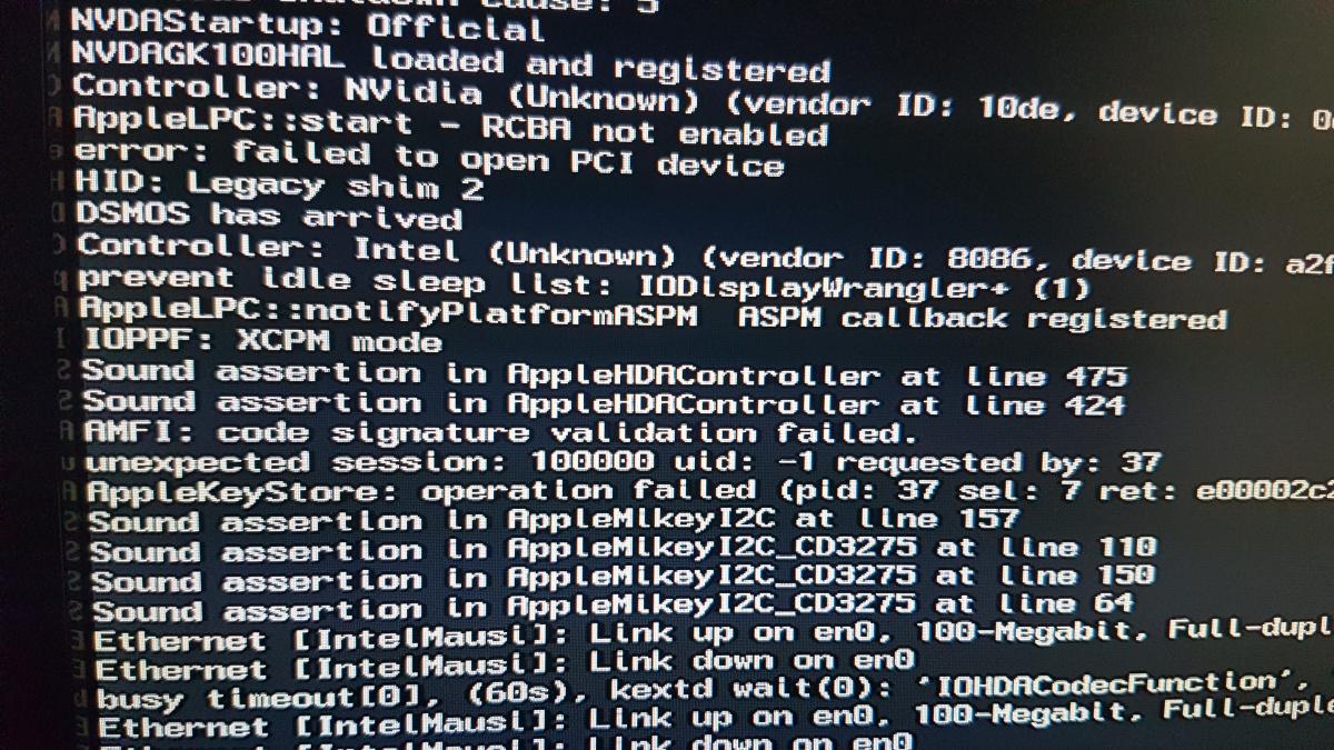

escozzaro71 Posted September 20, 2017 Share Posted September 20, 2017 Salve ho un hackitosh con questi componenti: Mobo: Gigabyte GA-B250M-D3H CPU: Intel® Core™ i7-6700 Ram: 16 GB ram DDR4 2133MHZ Graphics: NVIDIA GEFORCE GT710 1GB SDDR3 64bit VGA HDMI DVI non sono esperto di DSDT, per cui mi sono affidato alla rete e ho trovato il DSDT per la scheda: GA-Z270M-D3H (che allego) e devo dire che funziona quasi tutto bene, http://hackintosher.com/builds/ga-z270m-d3h/ tranne due piccholi problemi: un errore nel caricmaneto, e ho allegato la foto della schermata e un altro, dopo aver spendo il PC le porte USB restano alimentate. Mi potete dare una mano per risolvere il problema. Secondo voi questo DSDT che utilizzo, visto la mia scarsa conoscenza, è buono, al di là, dei 2 piccoli errori sopra indicati, visto che AUDIO, SCHEDA VIDEO, etc. funzionano bene. Allego anche il config.plist Grazie di cuore. Enzo DSDT.zip config.plist.zip Link to comment https://www.insanelymac.com/forum/topic/327346-risolto-sierra-126-i7-ga-b250m-d3h-dsdt-problemi/ Share on other sites More sharing options...
foskvs Posted September 20, 2017 Share Posted September 20, 2017 Salve ho un hackitosh con questi componenti: Mobo: Gigabyte GA-B250M-D3H CPU: Intel® Core™ i7-6700 Ram: 16 GB ram DDR4 2133MHZ Graphics: NVIDIA GEFORCE GT710 1GB SDDR3 64bit VGA HDMI DVI non sono esperto di DSDT, per cui mi sono affidato alla rete e ho trovato il DSDT per la scheda: GA-Z270M-D3H (che allego) e devo dire che funziona quasi tutto bene, http://hackintosher.com/builds/ga-z270m-d3h/ tranne due piccholi problemi: un errore nel caricmaneto, e ho allegato la foto della schermata e un altro, dopo aver spendo il PC le porte USB restano alimentate. Mi potete dare una mano per risolvere il problema. Secondo voi questo DSDT che utilizzo, visto la mia scarsa conoscenza, è buono, al di là, dei 2 piccoli errori sopra indicati, visto che AUDIO, SCHEDA VIDEO, etc. funzionano bene. Allego anche il config.plist Grazie di cuore. Enzo Senza SSDT e DSDT il pc si avvia? PS. Se avessi seguito una delle guide che ci sono qui su insanelymac (tipo quella di gengik), probabilmente avresti la metà dei problemi. Link to comment https://www.insanelymac.com/forum/topic/327346-risolto-sierra-126-i7-ga-b250m-d3h-dsdt-problemi/#findComment-2497745 Share on other sites More sharing options...

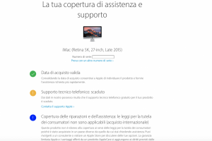

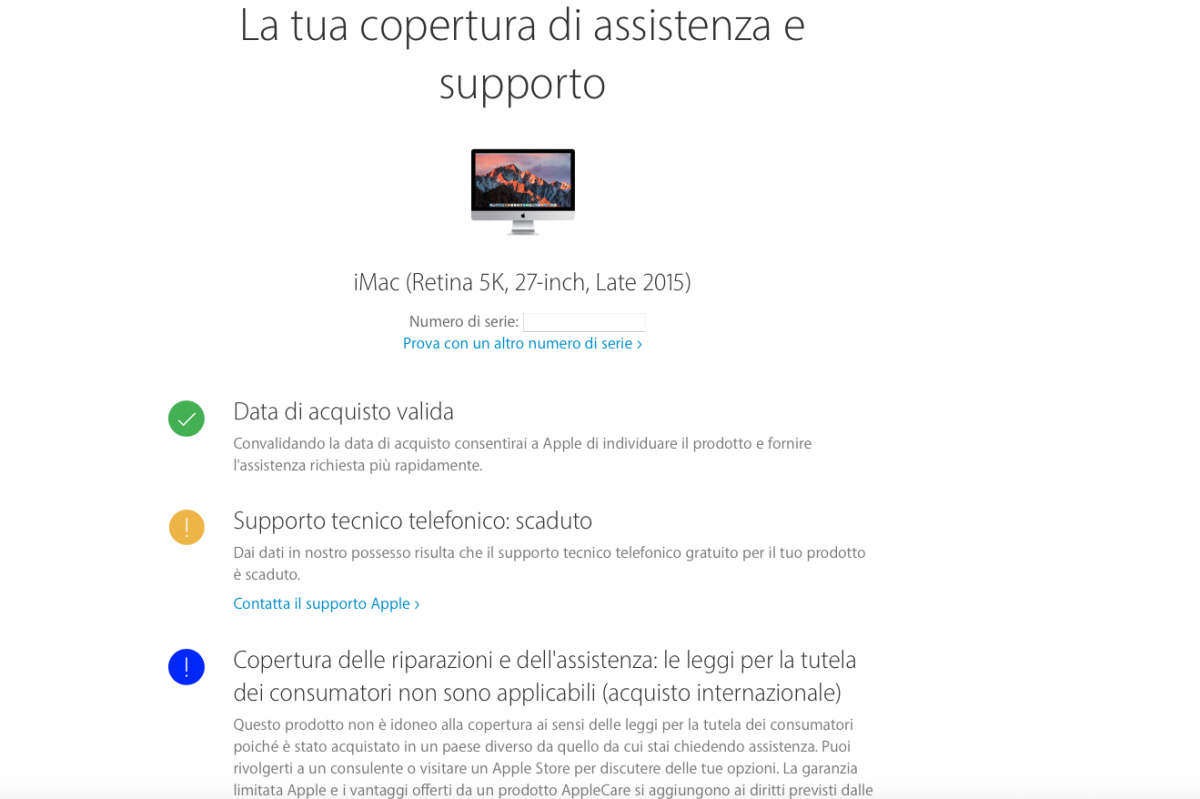

foskvs Posted September 20, 2017 Share Posted September 20, 2017 Sembra che non ci siano problemi. L'audio utilizzo quello dell'HDMI dello schermo con il cavo HDMI Che test posso fare, per fare un check completo. Esegui questo file e allega il risultato. Intanto non ti connettere ai servizi apple. Il DSDT e il SSDT che avevi, li puoi pure buttare. IMHO si devono usare SOLO le tabelle acpi provenienti dal proprio bios. Vai su informazioni su questo mac. Ti compare il numero di serie? ioreg.command.zip Link to comment https://www.insanelymac.com/forum/topic/327346-risolto-sierra-126-i7-ga-b250m-d3h-dsdt-problemi/#findComment-2497768 Share on other sites More sharing options...

foskvs Posted September 20, 2017 Share Posted September 20, 2017 Prima di eseguire il file, debbo riavviare affinché il config.plist nuovo venga letto? Fatto, ho copiato il config, poi ho riavviato e alla fine ho genrato lo script. Ok, ma non mi torna ancora una cosa sui kext caricati. Inoltre ho il sospetto che il seriale non sia corretto. Hai ancora il problema della usb? Prova ad eseguire il .dmg che ti allego. Aprilo, clicca su "agree". Poi clicca su "start". Metti la tua password -> continue. Poi clicca su done. Quando ha finito, chiudilo ed esegui lo script allegato qui sotto. Ti comparirà un file .dmg sul desktop. Allegalo. Capture_Data.dmg.zip c_d.command.zip Link to comment https://www.insanelymac.com/forum/topic/327346-risolto-sierra-126-i7-ga-b250m-d3h-dsdt-problemi/#findComment-2497825 Share on other sites More sharing options...

foskvs Posted September 20, 2017 Share Posted September 20, 2017 Provo ad essere conciso . Grafica: Il sistema carica IntelGraphicsFixup, installato in Library/Extensions. Ti serve? Usi anche la scheda video integrata? Se sì, quel kext non basta. Se no, puoi toglierlo. Hai installato i webdriver di Nvidia? Nel config li inietti, ma non ne trovo traccia nel tuo sistema. Dal report di corestorage, sono caricati i driver di Apple per le schede video Kepler (com.apple.nvidia.driver.NVDAGK100Hal) Audio: Qui arriva il bello. Che guida hai seguito a riguardo? Vedo che hai AppleALC + Lilu nella EFI, ma hai anche VoodooHDA in Library/Extensions. Risultato: Il sistema carica voodoo. Puoi anche togliere applealc e lilu (anche se sarebbe perferire togliere voodoohda, che è meno stabile) CPU: Per avere il powermanagemente, serve un SSDT.aml in EFI/Clover/Acpi/patched. Devi però generarlo tu. Quello che avevi scaricato da internet era il SSDT di un i7 7700 (con frequenze diverse dal tuo). Numero di serie: nel config.plist il campo del seriale è vuoto. In informazioni su questo mac ti mostra un seriale. Cercando sul sito della Apple, risulta già associato a un mac (vedi screenshot allegato). Se non possiedi quel mac, rischi innanzitutto il ban dell'id Apple. Senza andare a toccare il tema del "furto di dati". Detto questo, ti consiglio di installare sierra da capo seguendo questa guida (io ho sempre fatto a modo mio, ma tutti ne parlano bene ): http://www.insanelymac.com/forum/topic/306828-guida-installazione-mac-os-x-101x-clover-usb/ In questo modo, vai a togliere un'infinità di kext che non ti servono. Secondo me, non conviene intervenire su questa installazione, perché i problemi sono talmente tanti che non saprei proprio da dove iniziare. So che audio e grafica sembrano fuzionare, ma funzionano solo allo stesso modo delle distro: se carichi diecimila kext, almeno uno andrà. Edit: Mi sono accorto che senza saperlo ho sempre usato il metodo 2 di gengik Link to comment https://www.insanelymac.com/forum/topic/327346-risolto-sierra-126-i7-ga-b250m-d3h-dsdt-problemi/#findComment-2497882 Share on other sites More sharing options...
escozzaro71 Posted September 20, 2017 Author Share Posted September 20, 2017 (edited) Ok. Ci provo. Per la guida, ho utilizzato il tools che crea la USB poi ho fatto l'installazione. Ho installato Clover e poi ####### Per la scheda Grafica Interna, visto che non la uso, posso eliminare i driver. per la NVidia, ero convinto che funzionava, per cui ora scarico i driver, se hai un link evito si bagliare. Inoltre in S/LE/ io non ho installato nessun KEXT Fra un po' provo. Grazie di tutto. Edited September 20, 2017 by ErmaC removed unsupported tools reference Link to comment https://www.insanelymac.com/forum/topic/327346-risolto-sierra-126-i7-ga-b250m-d3h-dsdt-problemi/#findComment-2497904 Share on other sites More sharing options...
