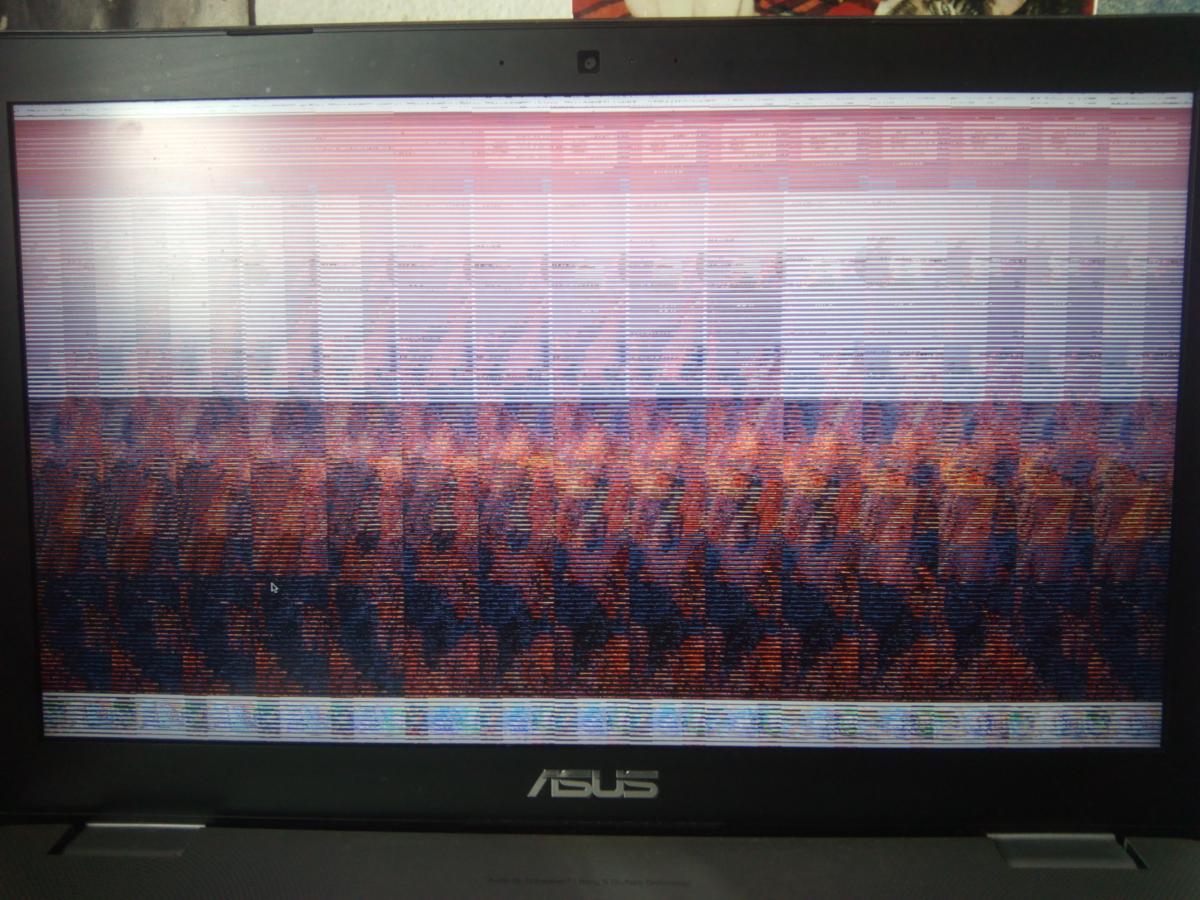

isach Posted July 1, 2017 Share Posted July 1, 2017 Ciao ragazzi scusatemi il disturbo io è da giorni che sto provando ad installare l'ultima versione di mac osx sierra la 10.12.5 finalmete sono riuscito a far partire l'installazione senza blocchi solo che ho questo problema grafico che mi impedisce di vedere le finestre sullo schermoIl mio pc è un: Asus Notebook n551jx-cn043t CPU: INTEL I7-4720HQ/BGA VRAM 4GB RAM 8GB SCHEDA GRAFICA: INTEL GRAPHICS HD 4600 + NVIDIA GEFORCE GTX 950M Per l'installazione ho scaricato l'ultima versione di Sierra dall'app store poi ho fromattato la chiavetta in gui partition map poi ho usato un comando tramite il terminale e li niente di che poi ho usato clover bootloader ho selezionato install for uefi only poi drivers 64 uefi ed ho selezionato osxaptiofix2drv-64 e partitiondxe-64 da li poi nella partizione efi della chiavetta nella cartella kext 10.12 e other ho copiato le ultime versioni di fakesmc, ps2controller, fakepciid, poi ho copiato un config.plist pre impostato per i notebook con scheda grafica intel hd 4200 4400 4600. i driver cioè i kext per audio ect li ho gia (ovviamente aggiornati) perche in passato ho applicato al mio pc una installazione pre modificata per un asus n550jx che è quasi identico al mio pc solo che la versione di sierra era quella beta e per alcune app che uso io mi serve una versione piu recente. Mi scuso se mi sono dilungato molto nel discorso ma volevo essere chiaro il piu possibile, vi lascio un file: la foto del problema allo schermo, spero possiate aiutarmi, grazie in anticipo Link to comment https://www.insanelymac.com/forum/topic/324882-problema-schermo-mac-os-x-sierra-10125/ Share on other sites More sharing options...

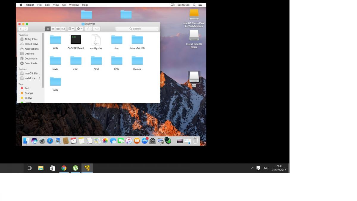

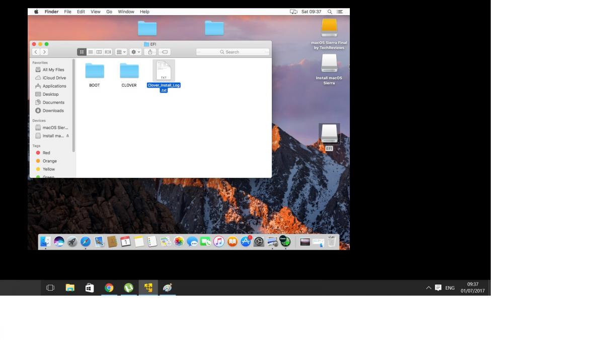

MARZILLO Posted July 1, 2017 Share Posted July 1, 2017 oltre la foto posta la efi....vediamo che c'è dentro il config.plist preimpostato mi sa che è di rehabman.....hai usato tool di tony? se si ti consiglio di installare seguendo questa guida http://www.insanelymac.com/forum/topic/306828-guida-installazione-os-x-101x-clover-usb/?do=findComment&comment=2148378 Link to comment https://www.insanelymac.com/forum/topic/324882-problema-schermo-mac-os-x-sierra-10125/#findComment-2454854 Share on other sites More sharing options...
isach Posted July 1, 2017 Author Share Posted July 1, 2017 oltre la foto posta la efi....vediamo che c'è dentro il config.plist preimpostato mi sa che è di rehabman.....hai usato tool di tony? se si ti consiglio di installare seguendo questa guida http://www.insanelymac.com/forum/topic/306828-guida-installazione-os-x-101x-clover-usb/#entry21 Ciao grazie per la risposta, no ho usato clover ed ho trovato i kext su google pero non li ho ancora messi a parte quelli necessari per fare andare l'installazione, cmq faccio le foto dei file nella efi della chiavetta in macchina virtule cmq si il config plist è di rehab ti metto le foto grazie ancora Link to comment https://www.insanelymac.com/forum/topic/324882-problema-schermo-mac-os-x-sierra-10125/#findComment-2454864 Share on other sites More sharing options...
gengik84 Posted July 1, 2017 Share Posted July 1, 2017 Ciao grazie per la risposta, no ho usato clover ed ho trovato i kext su google pero non li ho ancora messi a parte quelli necessari per fare andare l'installazione, cmq faccio le foto dei file nella efi della chiavetta in macchina virtule cmq si il config plist è di rehab ti metto le foto grazie ancora Controlla anche sul bios dvmt a quanto è impostata Link to comment https://www.insanelymac.com/forum/topic/324882-problema-schermo-mac-os-x-sierra-10125/#findComment-2454867 Share on other sites More sharing options...
isach Posted July 1, 2017 Author Share Posted July 1, 2017 oltre la foto posta la efi....vediamo che c'è dentro il config.plist preimpostato mi sa che è di rehabman.....hai usato tool di tony? se si ti consiglio di installare seguendo questa guida http://www.insanelymac.com/forum/topic/306828-guida-installazione-os-x-101x-clover-usb/#entry214837lafatto ho fatto la chiavetta usando il sudo comand nel terminale Link to comment https://www.insanelymac.com/forum/topic/324882-problema-schermo-mac-os-x-sierra-10125/#findComment-2454870 Share on other sites More sharing options...

isach Posted July 1, 2017 Author Share Posted July 1, 2017 Controlla anche sul bios dvmt a quanto è impostata intendi il bios del pc Link to comment https://www.insanelymac.com/forum/topic/324882-problema-schermo-mac-os-x-sierra-10125/#findComment-2454873 Share on other sites More sharing options...
gengik84 Posted July 1, 2017 Share Posted July 1, 2017 intendi il bios del pc si si... Link to comment https://www.insanelymac.com/forum/topic/324882-problema-schermo-mac-os-x-sierra-10125/#findComment-2454876 Share on other sites More sharing options...
isach Posted July 1, 2017 Author Share Posted July 1, 2017 oltre la foto posta la efi....vediamo che c'è dentro il config.plist preimpostato mi sa che è di rehabman.....hai usato tool di tony? se si ti consiglio di installare seguendo questa guida http://www.insanelymac.com/forum/topic/306828-guida-installazione-os-x-101x-clover-usb/?do=findComment&comment=2148378 eccole Link to comment https://www.insanelymac.com/forum/topic/324882-problema-schermo-mac-os-x-sierra-10125/#findComment-2454879 Share on other sites More sharing options...
gengik84 Posted July 1, 2017 Share Posted July 1, 2017 devi comprimere la EFI oppure basta anche la sola cartella Clover e poi devi allegarla segui le istruzioni date da @Marzillo su come allegare sul forum #10 Link to comment https://www.insanelymac.com/forum/topic/324882-problema-schermo-mac-os-x-sierra-10125/#findComment-2454881 Share on other sites More sharing options...
MARZILLO Posted July 1, 2017 Share Posted July 1, 2017 hai controllato la dvmt nel bios? Link to comment https://www.insanelymac.com/forum/topic/324882-problema-schermo-mac-os-x-sierra-10125/#findComment-2454882 Share on other sites More sharing options...
isach Posted July 1, 2017 Author Share Posted July 1, 2017 per guardare il bios devo riavviare il pc o posso guardare le info senza riavviare? scusatemi l'ignoranza Link to comment https://www.insanelymac.com/forum/topic/324882-problema-schermo-mac-os-x-sierra-10125/#findComment-2454885 Share on other sites More sharing options...
gengik84 Posted July 1, 2017 Share Posted July 1, 2017 devi riavviare ed entrare sul bios... fai una cosa alla volta, con calma... poi fornisci quello richiesto perché serve ad aiutarti 1 Link to comment https://www.insanelymac.com/forum/topic/324882-problema-schermo-mac-os-x-sierra-10125/#findComment-2454888 Share on other sites More sharing options...
MARZILLO Posted July 1, 2017 Share Posted July 1, 2017 devi riavviare e a seconda del modello premere un tasto,,,nel mio hp ad esempio è esc https://www.asus.com/it/support/faq/1008829 1 Link to comment https://www.insanelymac.com/forum/topic/324882-problema-schermo-mac-os-x-sierra-10125/#findComment-2454890 Share on other sites More sharing options...
isach Posted July 1, 2017 Author Share Posted July 1, 2017 devi riavviare e a seconda del modello premere un tasto,,,nel mio hp ad esempio è esc https://www.asus.com/it/support/faq/1008829 la dvmt è messa su 512 Link to comment https://www.insanelymac.com/forum/topic/324882-problema-schermo-mac-os-x-sierra-10125/#findComment-2454896 Share on other sites More sharing options...
MARZILLO Posted July 1, 2017 Share Posted July 1, 2017 troppo....metti a 64...poi prova in caso negativo a salire a gradi Link to comment https://www.insanelymac.com/forum/topic/324882-problema-schermo-mac-os-x-sierra-10125/#findComment-2454899 Share on other sites More sharing options...

gengik84 Posted July 1, 2017 Share Posted July 1, 2017 modifica tu il config usando Clover Configurator Sezione Graphics: Lascia selezionato solo Inject intel e su ig-platform-id metti 0x0a260006 Sezione Devices/FakeID/Intelgfx metti 0x04128086 Se sul bios hai abilitato VT-d, due opzioni...o lo disabiliti oppure aggiungi dart=0 nella parte Boot del config kext-dev-mode=1 puoi rimuoverlo perché obsoleto da Yosemite salva e riavvia Edit: il solo FakePCIID.kext non funziona, questo va usato sempre in coppia con altri eventuali FakePCIID...quindi puoi rimuoverlo @Marzillo sorry...abbiamo postato insieme... Link to comment https://www.insanelymac.com/forum/topic/324882-problema-schermo-mac-os-x-sierra-10125/#findComment-2454906 Share on other sites More sharing options...
