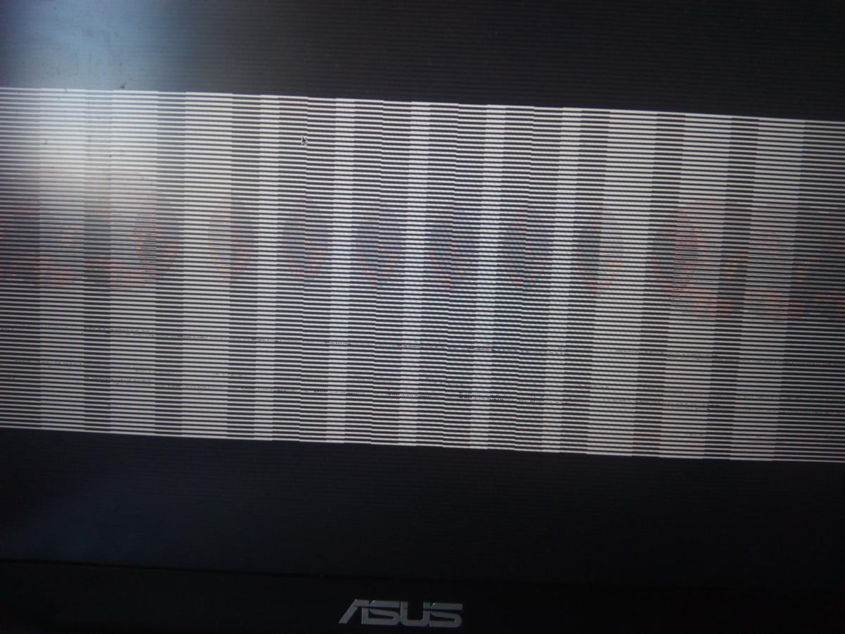

isach Posted July 1, 2017 Author Share Posted July 1, 2017 questa per adesso tienila da parte come archivio,troppa roba ok grazie adesso provo scusatemi ho potuto rispondere solo ora Ho provato la efi funziona prima l'installazione si bloccava a metà pero il problema dello schermo persiste Link to comment https://www.insanelymac.com/forum/topic/324882-problema-schermo-mac-os-x-sierra-10125/page/2/#findComment-2455086 Share on other sites More sharing options...
MARZILLO Posted July 1, 2017 Share Posted July 1, 2017 Prova ad aumentare dvtm piano piano Link to comment https://www.insanelymac.com/forum/topic/324882-problema-schermo-mac-os-x-sierra-10125/page/2/#findComment-2455100 Share on other sites More sharing options...
isach Posted July 1, 2017 Author Share Posted July 1, 2017 ok grazie adesso provo scusatemi ho potuto rispondere solo ora Ho provato la efi funziona prima l'installazione si bloccava a metà pero il problema dello schermo persiste non so se è un problema con il config plist forse bisogna aggiungere una stringa inerente alla risoluziione la risoluzione del mio schermo è 1920x1080x32 Link to comment https://www.insanelymac.com/forum/topic/324882-problema-schermo-mac-os-x-sierra-10125/page/2/#findComment-2455104 Share on other sites More sharing options...

gengik84 Posted July 1, 2017 Share Posted July 1, 2017 aggiungi sul config Dual link=1 e vedi come va Link to comment https://www.insanelymac.com/forum/topic/324882-problema-schermo-mac-os-x-sierra-10125/page/2/#findComment-2455110 Share on other sites More sharing options...
isach Posted July 1, 2017 Author Share Posted July 1, 2017 aggiungi sul config Dual link=1 e vedi come va dove trovo dual link? Link to comment https://www.insanelymac.com/forum/topic/324882-problema-schermo-mac-os-x-sierra-10125/page/2/#findComment-2455124 Share on other sites More sharing options...
gengik84 Posted July 1, 2017 Share Posted July 1, 2017 Graphics... Link to comment https://www.insanelymac.com/forum/topic/324882-problema-schermo-mac-os-x-sierra-10125/page/2/#findComment-2455155 Share on other sites More sharing options...
isach Posted July 1, 2017 Author Share Posted July 1, 2017 Cia eccomi qui ho provato ad aumentare la dvtm come consigliato da @Marzillo però niente è cambiato ora aggiungo quello che mi hai detto tu @gengik84 Cia eccomi qui ho provato ad aumentare la dvtm come consigliato da @Marzillo però niente è cambiato ora aggiungo quello che mi hai detto tu @gengik84 ho provato ad aggiungere 1 su dual link ma niente scusatemi se vi rompo cosi, siete molto gentili Link to comment https://www.insanelymac.com/forum/topic/324882-problema-schermo-mac-os-x-sierra-10125/page/2/#findComment-2455185 Share on other sites More sharing options...
gengik84 Posted July 1, 2017 Share Posted July 1, 2017 Aggiungi Dart=0 al config, sezione boot,salva e riavvia se non va prova a cambiare platform-id con 0x0a260007 oppure 0x0a260008 Link to comment https://www.insanelymac.com/forum/topic/324882-problema-schermo-mac-os-x-sierra-10125/page/2/#findComment-2455224 Share on other sites More sharing options...

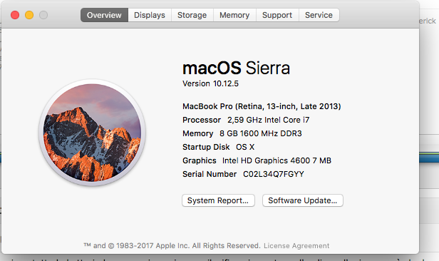

isach Posted July 1, 2017 Author Share Posted July 1, 2017 Se non va lo stesso prova a cercare una versione più vecchia di clover tipo 4081 o poco superiore allora devo dire che funziona tutto la batteria la connessione via cavo il wifi ovviamente no l'audio va l'unica cosa è che la grafica lagga e poi mi dice che ha solo 7mb Link to comment https://www.insanelymac.com/forum/topic/324882-problema-schermo-mac-os-x-sierra-10125/page/2/#findComment-2455430 Share on other sites More sharing options...

isach Posted July 1, 2017 Author Share Posted July 1, 2017 allora devo dire che funziona tutto la batteria la connessione via cavo il wifi ovviamente no l'audio va l'unica cosa è che la grafica lagga e poi mi dice che ha solo 7mb Link to comment https://www.insanelymac.com/forum/topic/324882-problema-schermo-mac-os-x-sierra-10125/page/2/#findComment-2455436 Share on other sites More sharing options...
