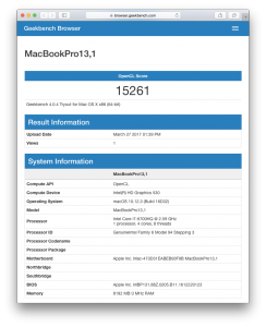

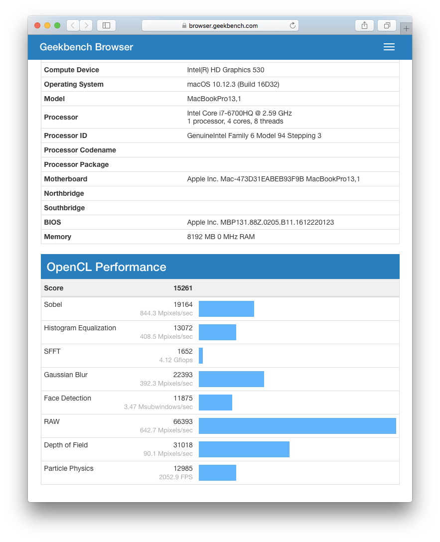

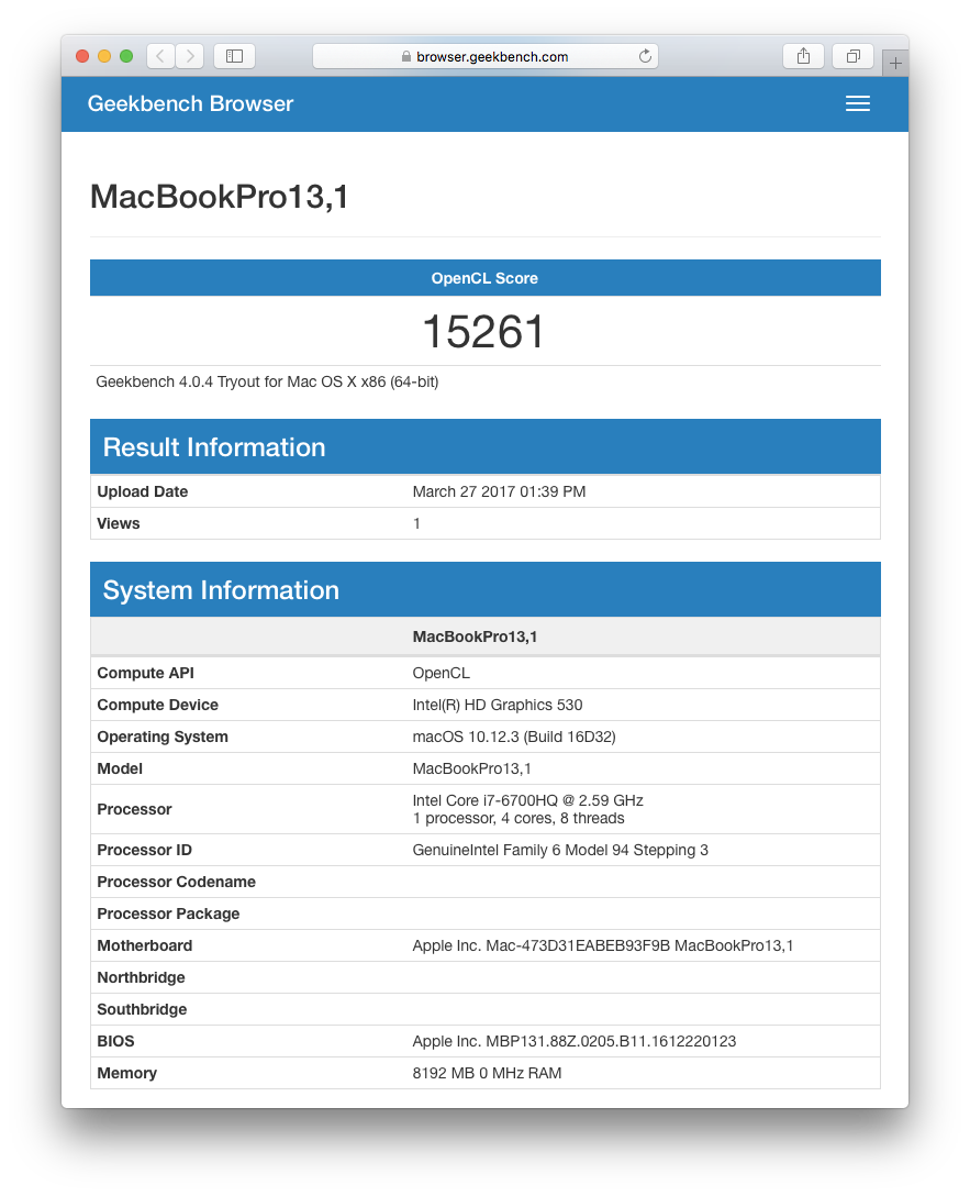

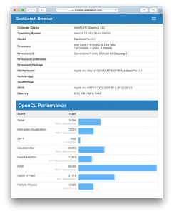

sandrocchio Posted March 27, 2017 Author Share Posted March 27, 2017 Il tentativo alla " viva il parroco " ha crashato alla stragrande. Ti allego gli screnshoot del test fatto geekbench 4. L'altra prova la posso fare più tardi e ti aggiorno Link to comment https://www.insanelymac.com/forum/topic/322073-asus-n552vx-fw131t-setup-post-installazione-so/page/4/#findComment-2392431 Share on other sites More sharing options...

Jolly Posted March 27, 2017 Share Posted March 27, 2017 L'OpenCL bench non mi dice molto, di solito si fà un test a 64bit. Batteria mi sembra a posto Link to comment https://www.insanelymac.com/forum/topic/322073-asus-n552vx-fw131t-setup-post-installazione-so/page/4/#findComment-2392677 Share on other sites More sharing options...

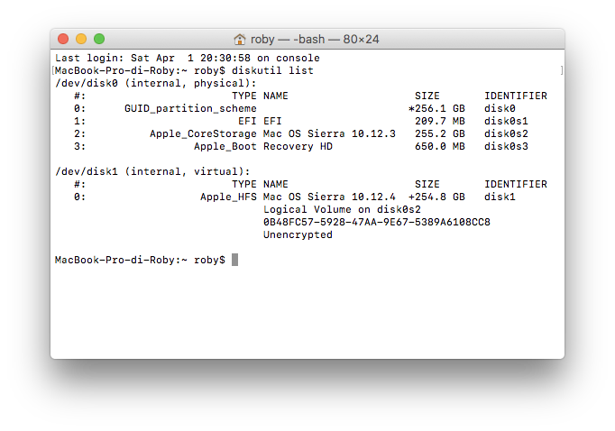

sandrocchio Posted April 1, 2017 Author Share Posted April 1, 2017 Dopo alcuni giorni d’utilizzo del notebook con i software che uso normalmente e più spesso, mi sembra proprio che tutto giri bene. Ho comunque avuto l’opportunità di poter acquistare un SSD (samsung pro evo da 256 Gb) e sostituirlo a quello Sata. Ieri ho effettuato l’installazione del S.O. 10.12.3 (poi aggiornato a 10.12.4) sul disco ssd e il funzionamento è decisamente migliorato, sopratutto l’avvio che ora è rapidissimo (circa 20 secondi per l’apertura del S.O.). Volevo capire come mai alla gui di Clover, mentre sull’installazione in hd sata apparivano due opzioni di avvio (boot mac os from…. e boot recovery from recovery hd) ora sull’installazione nel disco ssd sia presente una ulteriore opzione “boot mac os from recovery hd”. Ti volevo inoltre chiedere se la funzionalità “Handoff” dovrebbe essere presente e funzionare o ci sono problemi su hack? Scordavo di chiederti se con l'ultimo dsdt hai modificato qualcosa che possa aver influito sul bluetooth, perché mi sono accorto che non funziona più. Ti scoccia fare una verifica? Link to comment https://www.insanelymac.com/forum/topic/322073-asus-n552vx-fw131t-setup-post-installazione-so/page/4/#findComment-2396631 Share on other sites More sharing options...
Jolly Posted April 1, 2017 Share Posted April 1, 2017 Cominciando dal basso, bluetooth con DSDT non dovrebbe centrare, piuttosto con qualcosa nel config. Handoff per funzionare ha bisogno anche del bluetooth naturalmente e poi non funziona a tutti e nello stesso modo, devi verificare. Per quelle voci, apri terminale e digita diskutil list e posta il risultato Link to comment https://www.insanelymac.com/forum/topic/322073-asus-n552vx-fw131t-setup-post-installazione-so/page/4/#findComment-2396667 Share on other sites More sharing options...
sandrocchio Posted April 1, 2017 Author Share Posted April 1, 2017 ecco il risultato Link to comment https://www.insanelymac.com/forum/topic/322073-asus-n552vx-fw131t-setup-post-installazione-so/page/4/#findComment-2396673 Share on other sites More sharing options...
Jolly Posted April 1, 2017 Share Posted April 1, 2017 Ti mando Gengik Link to comment https://www.insanelymac.com/forum/topic/322073-asus-n552vx-fw131t-setup-post-installazione-so/page/4/#findComment-2396678 Share on other sites More sharing options...
gengik84 Posted April 1, 2017 Share Posted April 1, 2017 Terminale , copia il seguente comando e poi riavvia sudo diskutil cs revert 0B48FC57-5928-47AA-9A67-5389A6108CC8 Riavvia 1 Link to comment https://www.insanelymac.com/forum/topic/322073-asus-n552vx-fw131t-setup-post-installazione-so/page/4/#findComment-2396690 Share on other sites More sharing options...
sandrocchio Posted April 1, 2017 Author Share Posted April 1, 2017 OK. Eseguito comando da terminale e riavviato. Link to comment https://www.insanelymac.com/forum/topic/322073-asus-n552vx-fw131t-setup-post-installazione-so/page/4/#findComment-2396706 Share on other sites More sharing options...
Jolly Posted April 1, 2017 Share Posted April 1, 2017 Eh? Link to comment https://www.insanelymac.com/forum/topic/322073-asus-n552vx-fw131t-setup-post-installazione-so/page/4/#findComment-2396718 Share on other sites More sharing options...
sandrocchio Posted April 1, 2017 Author Share Posted April 1, 2017 Non è cambiato niente, quelle voci son sempre li. Link to comment https://www.insanelymac.com/forum/topic/322073-asus-n552vx-fw131t-setup-post-installazione-so/page/4/#findComment-2396729 Share on other sites More sharing options...
Jolly Posted April 1, 2017 Share Posted April 1, 2017 Un piccolo refuso prova con questo. sudo diskutil cs revert 0B48FC57-5928-47AA-9E67-5389A6108CC8 1 Link to comment https://www.insanelymac.com/forum/topic/322073-asus-n552vx-fw131t-setup-post-installazione-so/page/4/#findComment-2396742 Share on other sites More sharing options...
