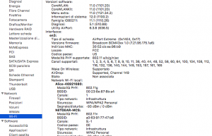

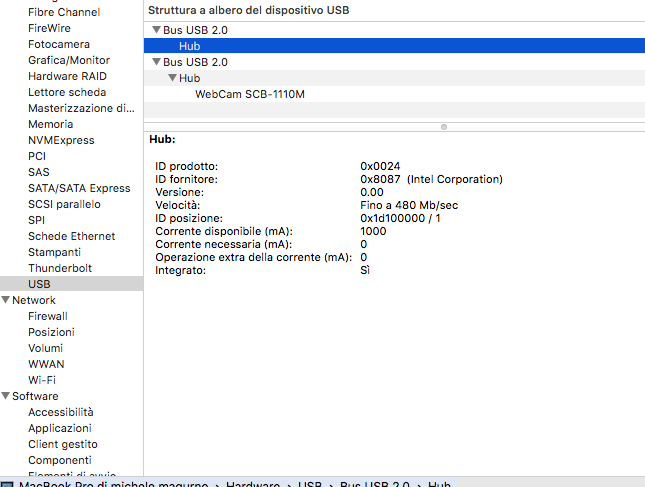

Gengik perdonami ma non riesco a capire bene come fare per il wifi e il Bluetooth BCM94352HMB. Potresti spiegarmi con calma? Ora sto ancora utilizzando la chiavetta wifi. Allora nella cartella kext in EFI ho BrcmFirmwareData.kext e BrcmPatchRam2 + USBInjectAll che tempo fa fece partire il Bluetooth della vecchia scheda wifi. Come posso abilitare wifi, Bluetooth e Handoff con la nuova scheda? Cosa devo mettere o togliere o modificare? Scusami ancora e grazie.

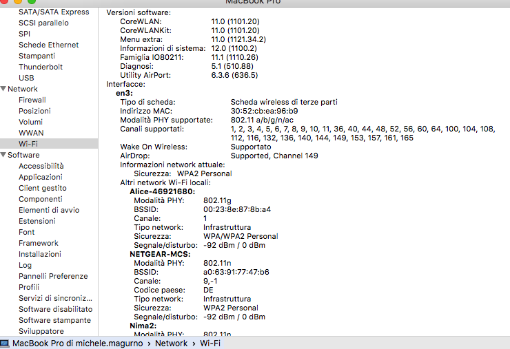

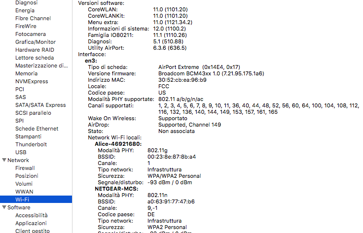

Allora il wifi c'è. Risulta presente, ma non mi fa connettere. Inserisco la password, ma niente. Del bluetooth niente
nelle preferenze di rete continua a vedermi ancora la pennetta. ho disinstallato l'utility però. come patch credo di no. ti mando il config??
Gengik. Sto provando l'hotspot wifi con l'phone e funziona. Quindi la scheda wifi va bene? Quindi perché non si connette alla wifi? Con la chiavetta andava benissimo. E sia l'phone che l'altro portatile vi sono connessi. Può dipendere dal fatto che quella wifi la utilizzavo con la chiavetta? Problema di antenna della nuota scheda wifi? non so
