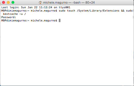

E la digito e premo invio. Però mi esce in quel modo. Ci riprovo di nuovo
Niente jolly. Mi continua ad uscire come da screen. Riavvio il pc e riprovo
Niente jo non capisco perché non va. Mah. O sono io che non so fare veramente niente. Cominciano a sorgermi dei dubbi

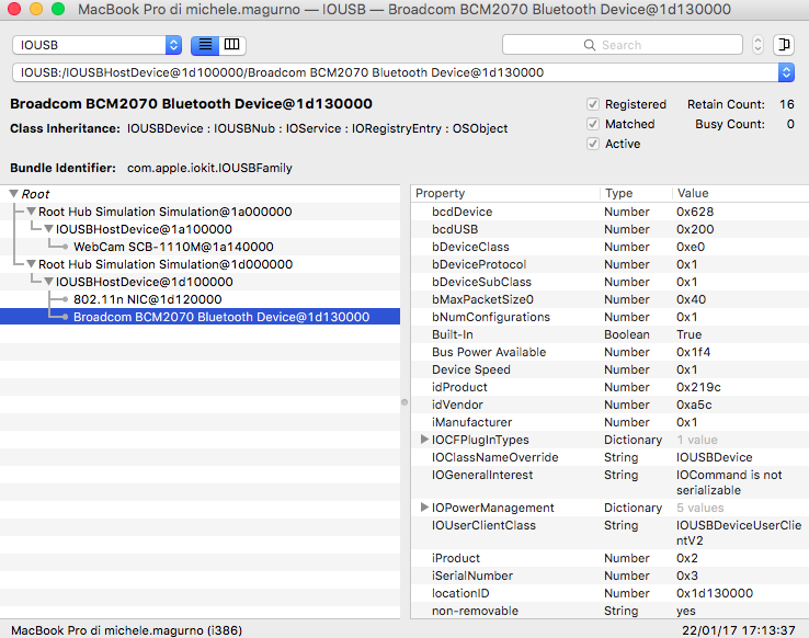

Fai inoltre queste due cose lancia il command allegato, fornito gentilmente da Gengik e posta lo zip che crea e fai pure uno ioreg ora che ti funziona il bluetooth che vediamo a quale porta è collegato
