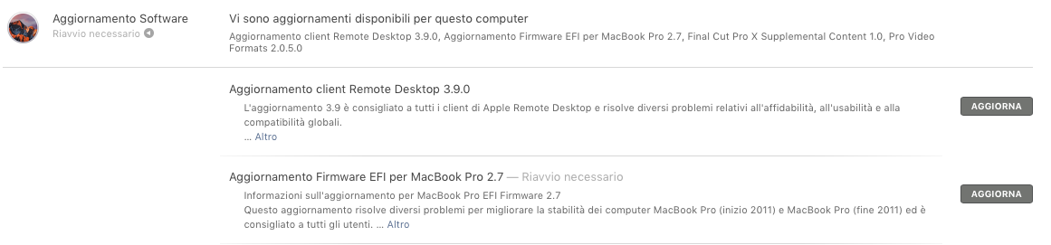

Si, ma come dicevo qualche tempo fa, è da quando ho abilitato il Bt della nuova wifi card che sono iniziati i problemi. Se così fosse, o la cambio o mi tengo i riavvii sporadici?? :(  Quello che mi da da pensare è il fatto che non succede sempre. Se ora spengo il pc, questo si spegne normalmente. Se faccio qualsiasi cosa col bluetooth, rompe le scatole. Però non sempre per colpa del Bluetooth. Capita anche normalmente.
Devo fare questi 2 aggiornamenti? No vero??
