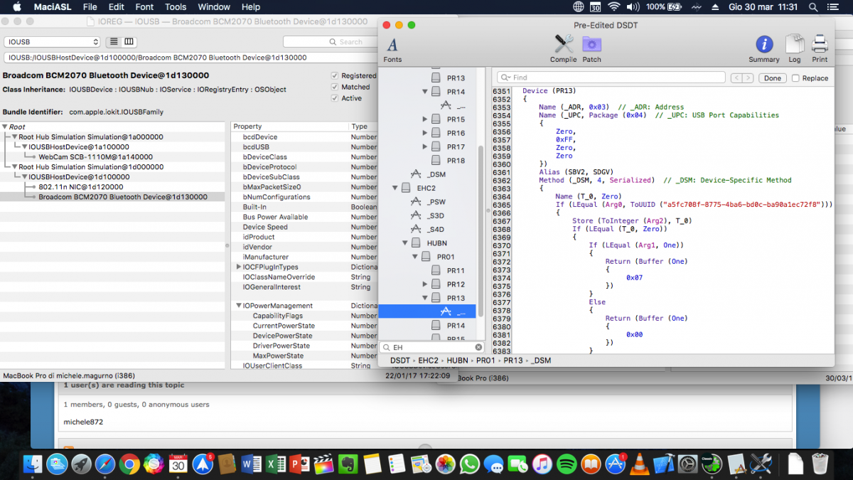

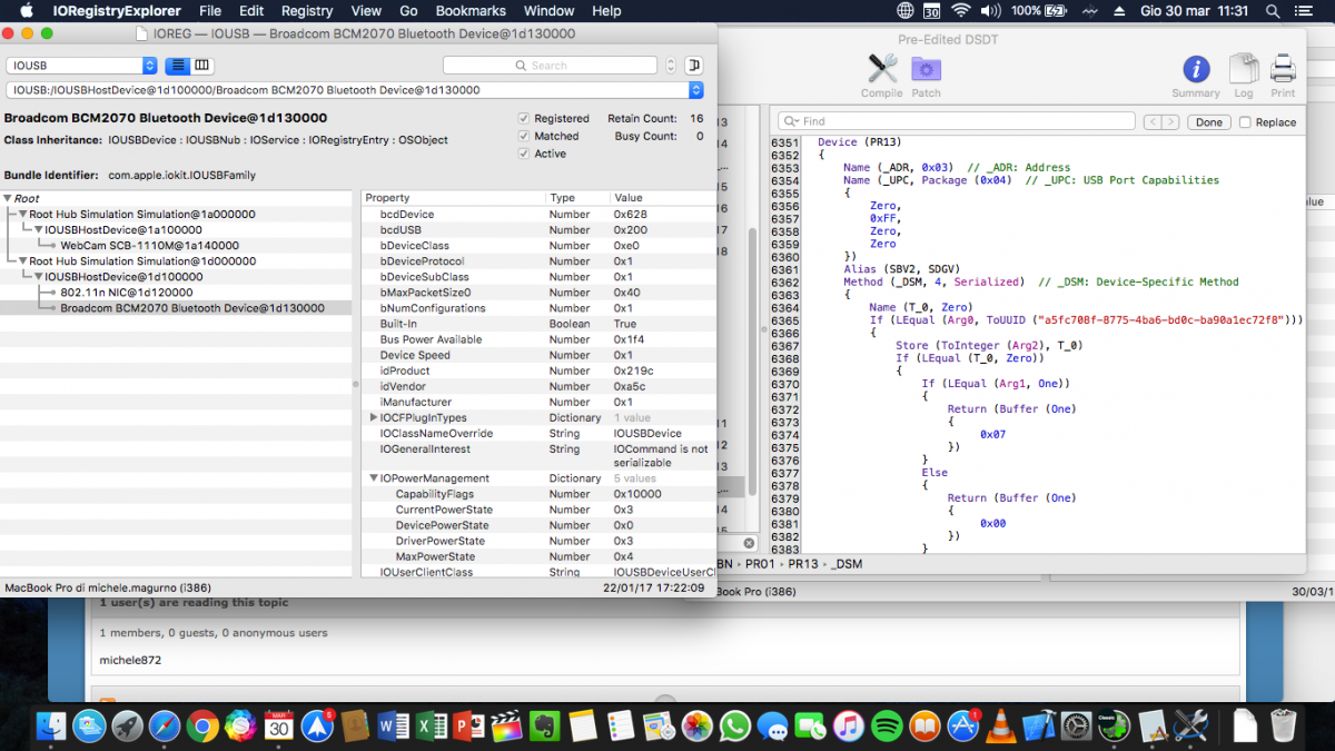

Domanda. Nelle 2 immagini che vi allego ci sono:
A SINISTRA l'IOReg della vecchia scheda wifi + Bt. Il Bt era connesso alla porta 13 e figurava tranquillamente
A DESTRA il DSDT attuale con la nuova Brcm4352.
Ora non so se sono stato capace di interpretare. Ma, se non sbaglio, il dsdt indica che comunque qualcosa è connesso alla porta 13. Perché non mi compare allora sto Bluetooth?? Cosa devo fare? Devo apportare qualche modifica al dsdt??
Allora, a uso di altri col mio stesso problema, ho risolto col collegamento del bluetooth. Praticamente va coperto il pin 51 della scheda con un po' di nastro adesivo. Altrimenti il Bluetooth resta disabilitato.

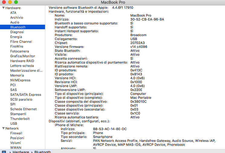

Ora, dopo aver applicato la patch di Handoff e aver installato le kext non riesco a connettere l'phone. Come mai??

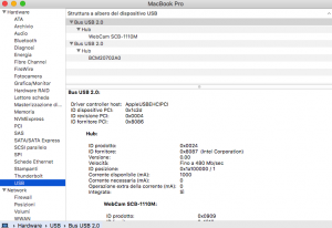

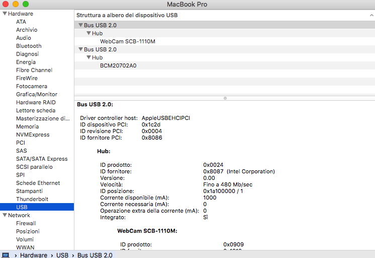

Per poter usare handoff!! Ti posto le immagini del le info di sistema. Come faccio a farlo andare nonostante sia abilitato?? Inoltre nelle info/Usb il Bluetooth si chiama BCM20702A0 mentre in info/Bluetooth 20702A3??

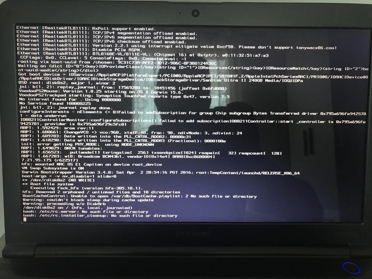

Si. Te li posto di nuovo. Non sempre, ma spesso e volentieri non vuole spegnersi se non forzatamente. Sul topic in inglese mi hanno detto che ho i seguenti problemi:
USB not implemented correctly.
Handoff probably not working because you patched IOBluetoothFamily on disk
Dovrei fare un ssdt per il power management del mio sistema e per le usb. Però non so come fare. E lo stesso per l'audio hdmi.
Inoltre, delle volte, quando accendo il pc il Bluetooth scompare completamente, lo riavvio e torna funzionante. Mah :(
Che dici, puoi aiutarmi?

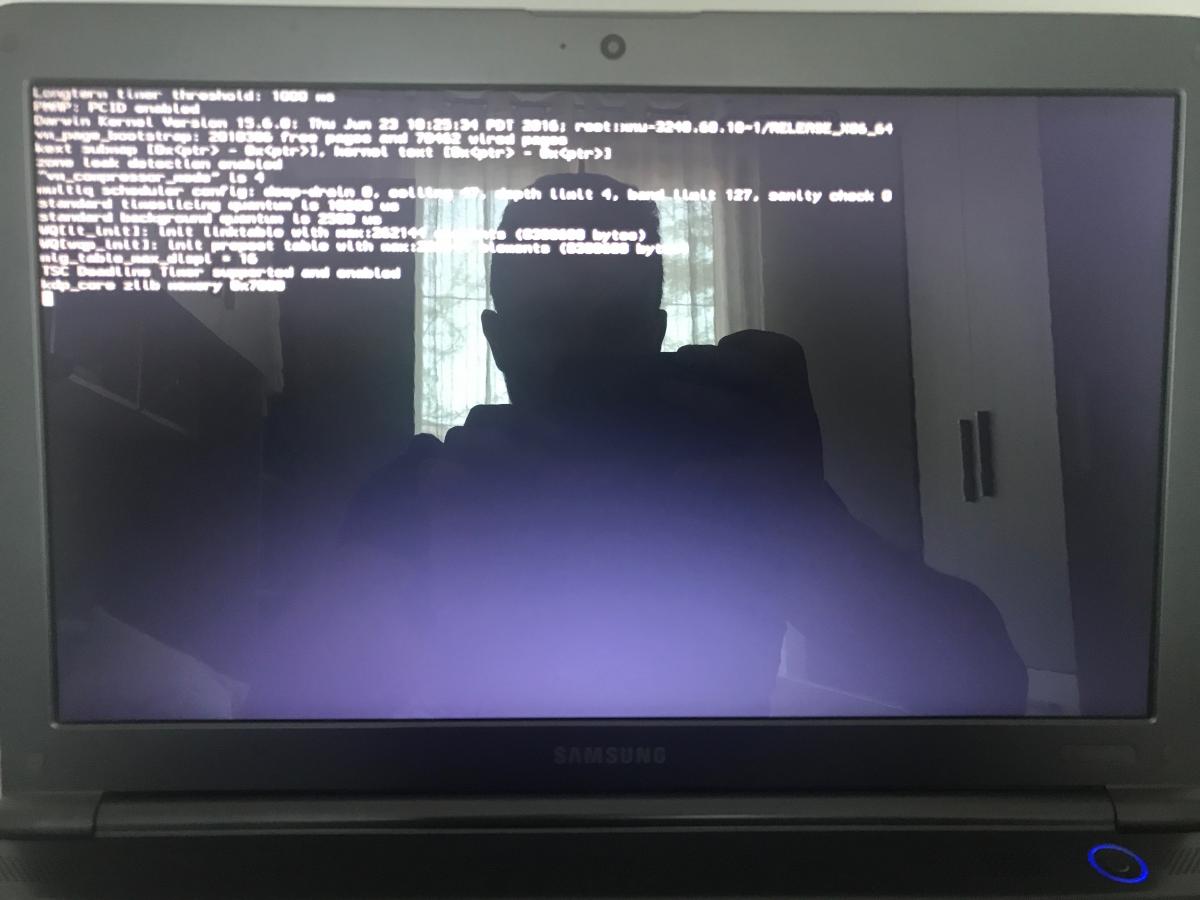

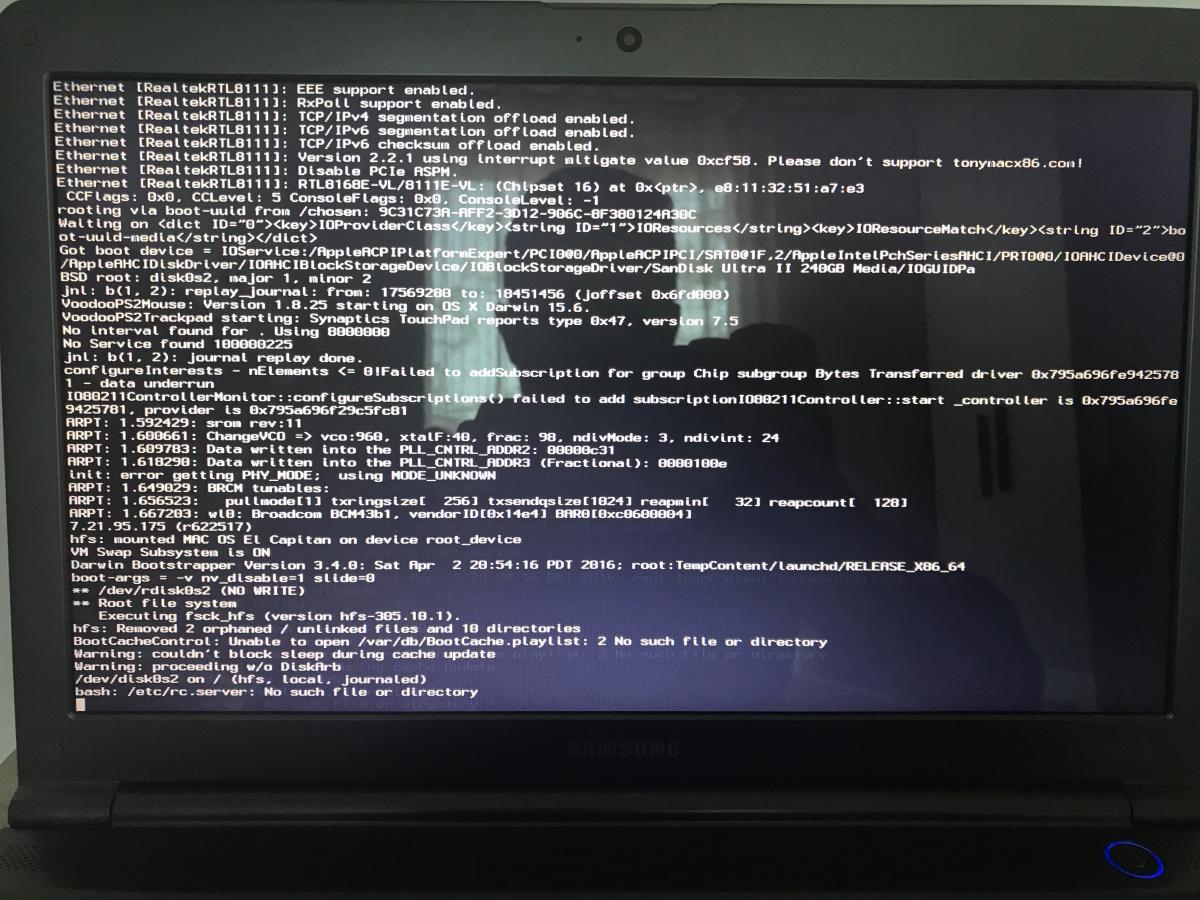

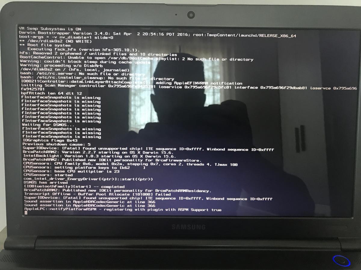

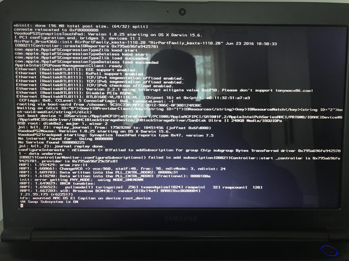

Da quando ho cambiato la scheda wifi. Ho applicato la patch per la 5Ghz. Fin qui tutto bene. Dopo ho sbloccato il bluetooth e inserito le kext per farlo funzionare. Da allora comincia a dare problemi. Non so a cosa sia dovuto il fatto che sia riavvia. Mi hanno detto che è un problema usb. Però non capisco quale sia. Devo creare un ssdt per la usbInjectAll.kext. E chi lo sa fare. Ho anche applicato il fixReboot da config, ma niente. Non so. Hai dato un'occhio ai file che ti ho mandato? Dici che ci sono problemi?? Ti carico anche il verbose dell'avvio.
