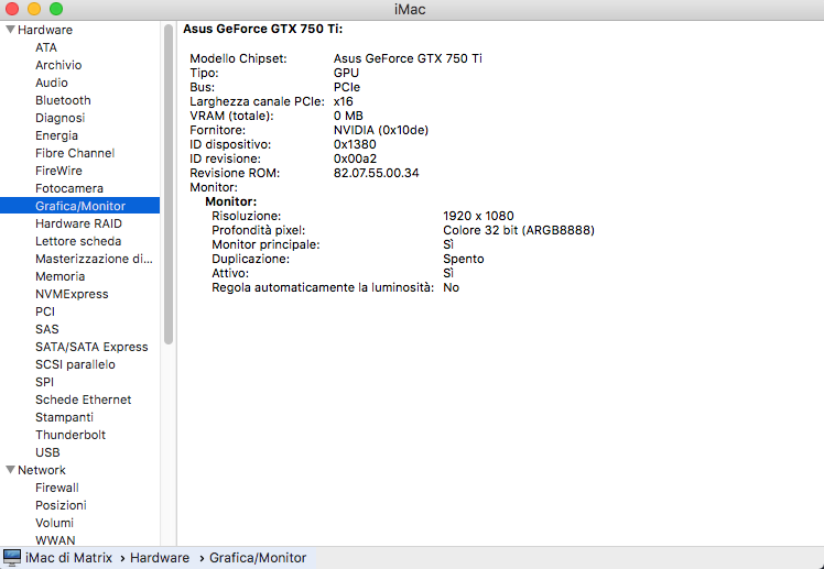

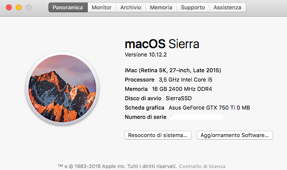

AlexAMD Posted January 17, 2017 Author Share Posted January 17, 2017 confermo che con la GT730 funziona bene ma solo un monitor vga oppure DVI o HDMI ma senza dualmonitor .... e solo utilizzando injectnvidia ..... ora sto eseguendo un'installazione pulita con la GTX750IT con flag in clover nv_disabler=1 una volta installato vi aggiorno ...... Link to comment https://www.insanelymac.com/forum/topic/320172-post-installazione-asrock-z170-gaming-itxac-i5-6600k/page/7/#findComment-2351444 Share on other sites More sharing options...
AlexAMD Posted January 17, 2017 Author Share Posted January 17, 2017 Ragazzi per evitare ogni tipo di incomprensione file sbagliati etc etc ho ripreso tutto da capo : 1- riletto tutto il post per far funzionare la Intel 530 2-ripreparato un altra usb d'installazione ma nulla da sempre gli stessi errori di prima ..... 3-eliminato la EFI per la Intel e preparato una per la GTX750IT 4-avviato l'installazione con nv_disable=1 installato il sistema 5 ho voluto fare una prova ad avviare solo con injectnvidia attivo, va a buon fine riconosce la scheda ma a zero MB allego foto .....e efi utilizzata e pulita da tutte le patch inserite ..... quindi si puo partire da qui ..... ho collegato due monitor ma funziona solo quello in HDMI, credo sia normale in quanto manchi l'acceleratore grafico .... giusto? per ora non ho installato nulla ne webdriver neanche clover nell'HD avvio solo con la EFI postata .... Grazie per la pazienza ..... EFI.zip Link to comment https://www.insanelymac.com/forum/topic/320172-post-installazione-asrock-z170-gaming-itxac-i5-6600k/page/7/#findComment-2351511 Share on other sites More sharing options...

gengik84 Posted January 17, 2017 Share Posted January 17, 2017 si serve per avviare in modalità vesa Comunque lo ripeto La gtx750 ha architettura Maxwell, non supportata da osx se non utilizzando i web driver Quindi è normale che tu abbia 0mb, usando inject nvidia e quindi i driver di default di osx Link to comment https://www.insanelymac.com/forum/topic/320172-post-installazione-asrock-z170-gaming-itxac-i5-6600k/page/7/#findComment-2351552 Share on other sites More sharing options...

AlexAMD Posted January 17, 2017 Author Share Posted January 17, 2017 ho installato i webdriver utilizzato il config.plist del post #134 e la grafica funziona ma solo VGA, DVI, in HDMI vedo delle righe nel monitor ma è tutto bloccato, allora ho avviato con VGA+DVI ma funziona solo la DVI .... doveva funzionare in questo modo? Comincio a dubitare che non abbia problemi la scheda madre, mi sembra troppo dai sembra una sfiga ... scusando il termine .... Driverweb ho installato gli ultimi per sierra 10.12.2 Grazie Link to comment https://www.insanelymac.com/forum/topic/320172-post-installazione-asrock-z170-gaming-itxac-i5-6600k/page/7/#findComment-2351715 Share on other sites More sharing options...

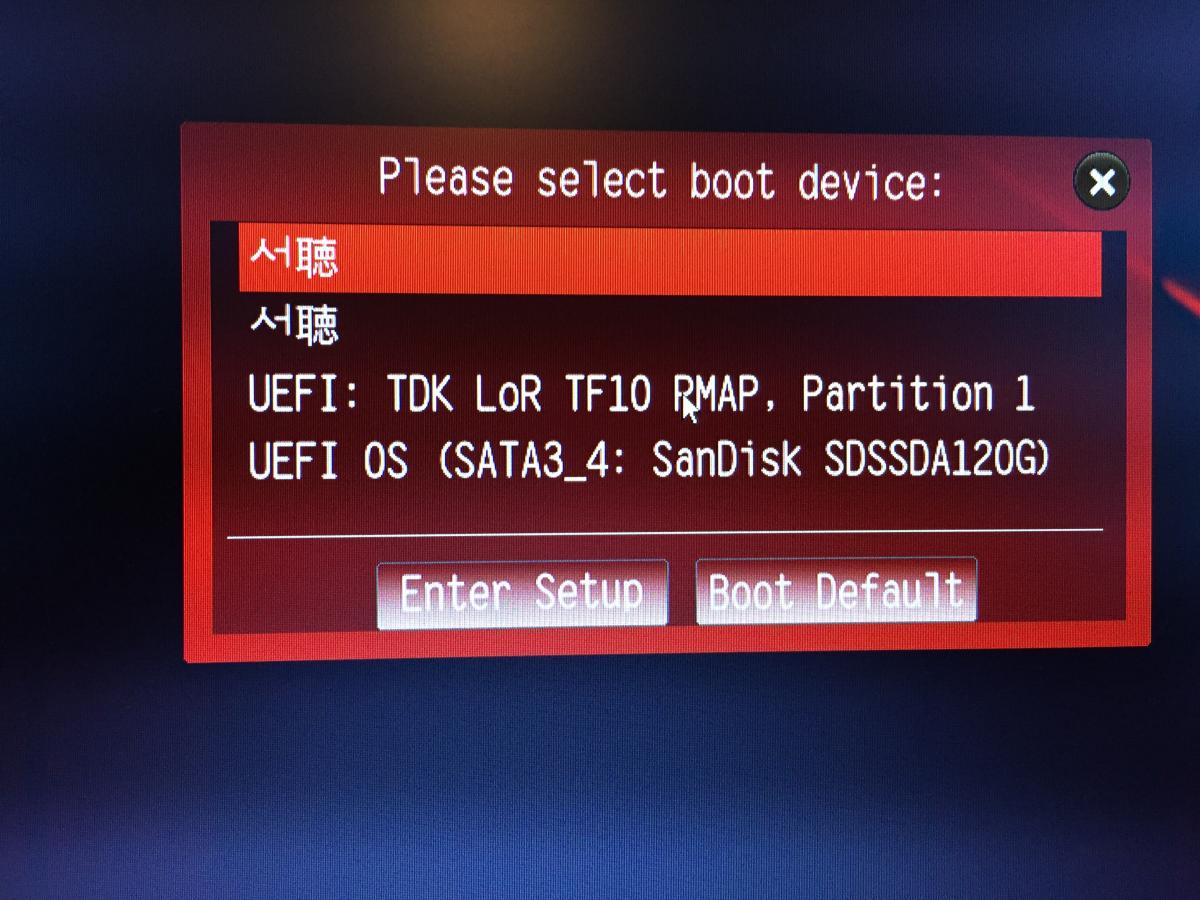

AlexAMD Posted January 20, 2017 Author Share Posted January 20, 2017 Giusto per verificare un altro elemento strano allego finestra di boot ...... le scritte "cinesi" non sono normali .....????? Link to comment https://www.insanelymac.com/forum/topic/320172-post-installazione-asrock-z170-gaming-itxac-i5-6600k/page/7/#findComment-2353245 Share on other sites More sharing options...
