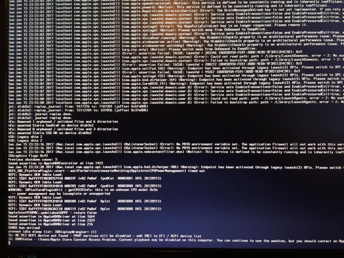

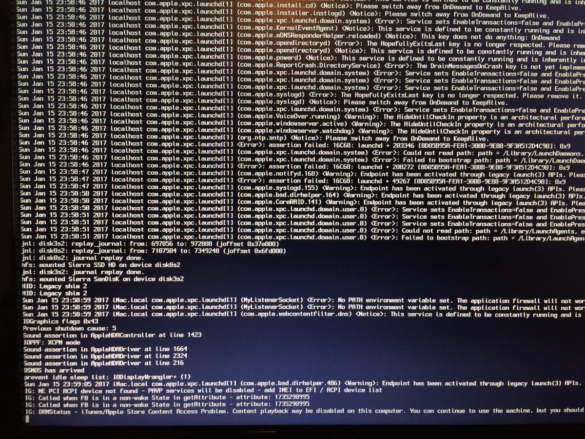

AlexAMD Posted January 16, 2017 Author Share Posted January 16, 2017 Buongiorno, giusto per togliermi ancora alcuni dubbi, ho seguito la guida del sito innominabile la cosa strana e che si blocca anche con quella ma in punti diversi ..... la prima foto mancava il SSDT della 6600k la seconda era inclusa ..... l'errore a che cosa si riferisce? Grazie Link to comment https://www.insanelymac.com/forum/topic/320172-post-installazione-asrock-z170-gaming-itxac-i5-6600k/page/5/#findComment-2350293 Share on other sites More sharing options...

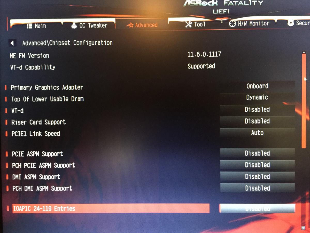

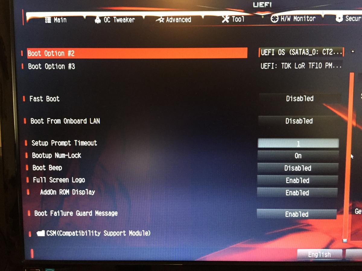

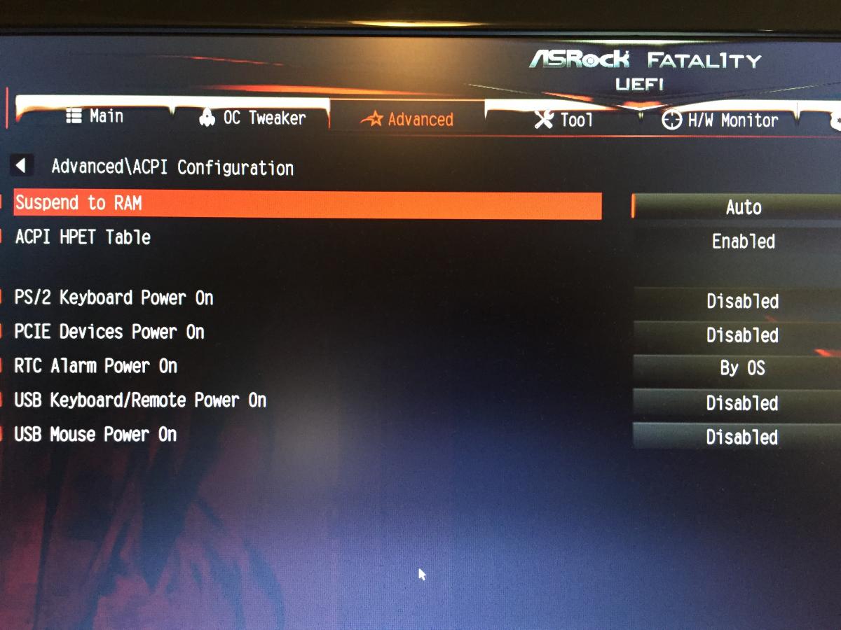

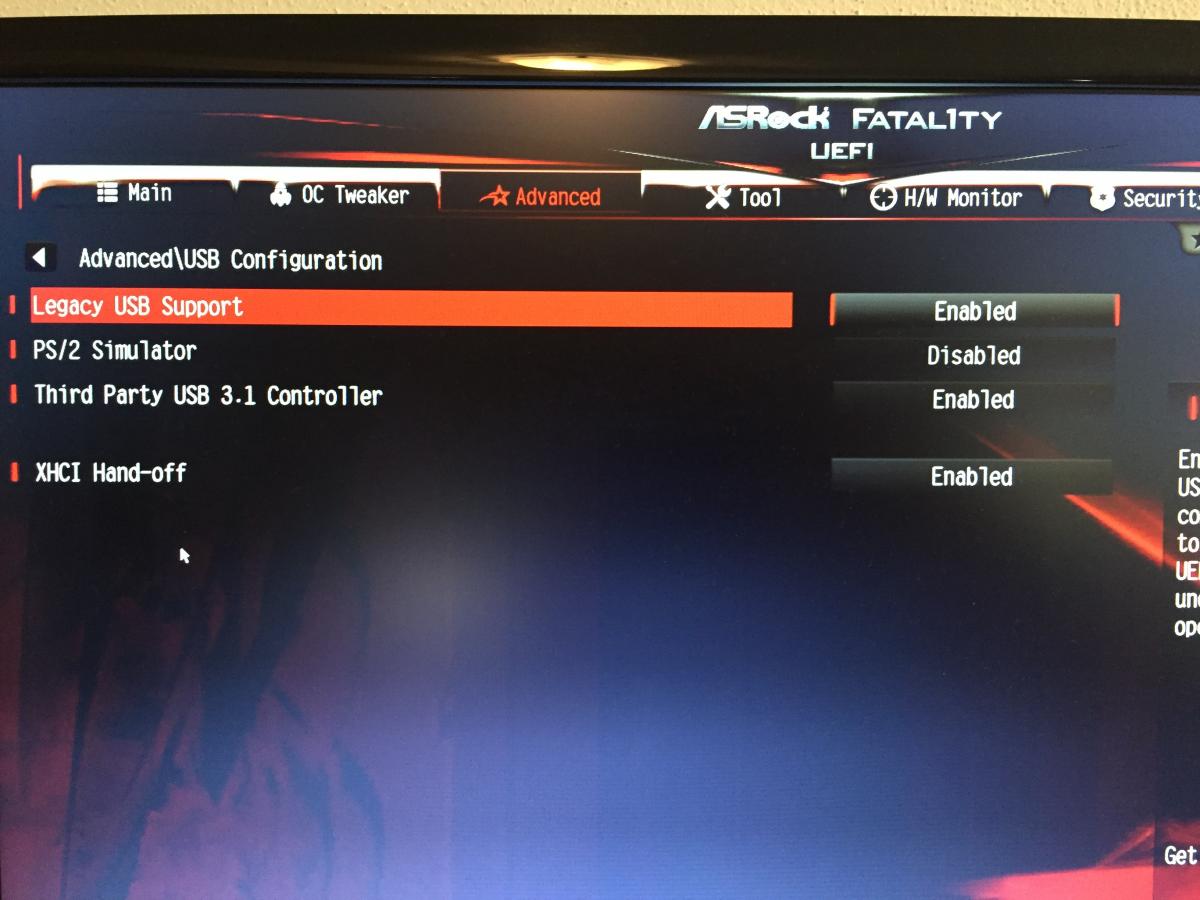

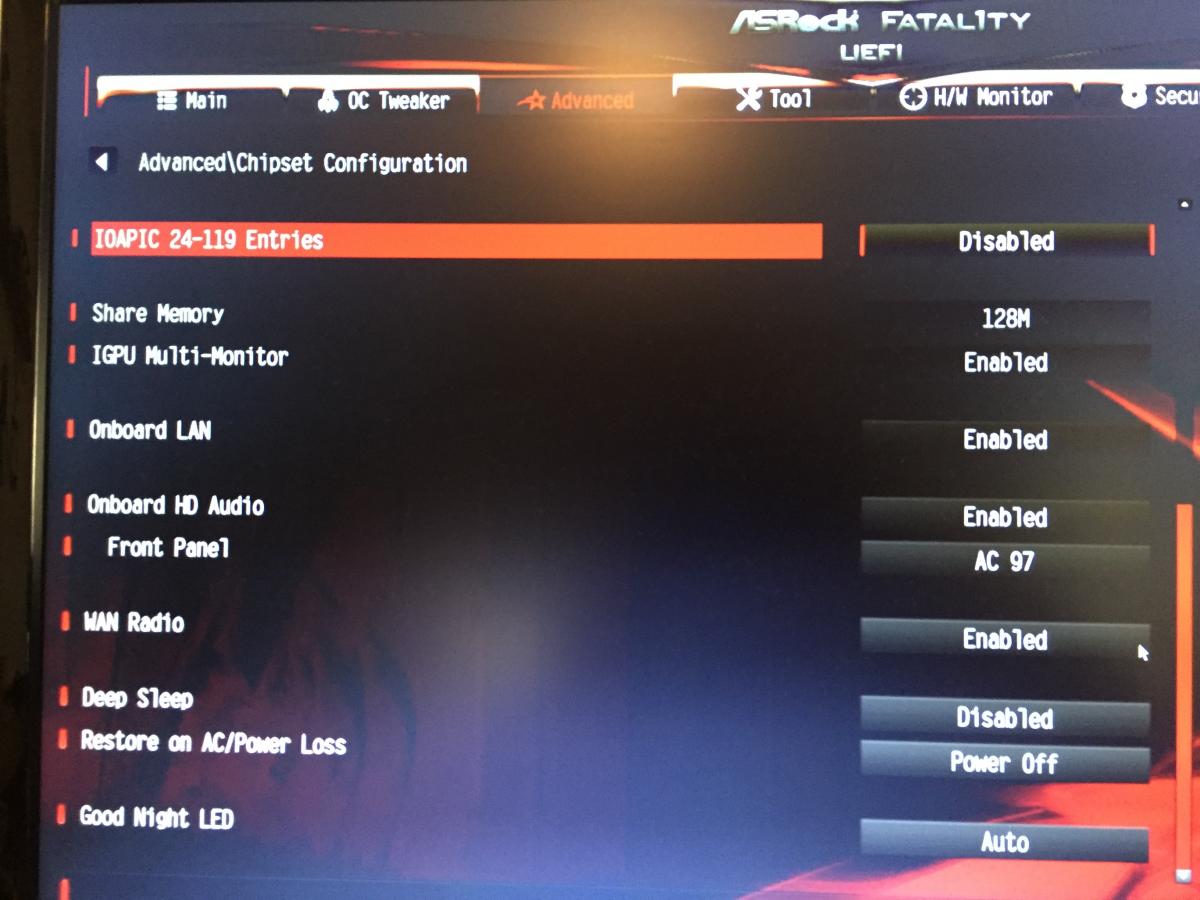

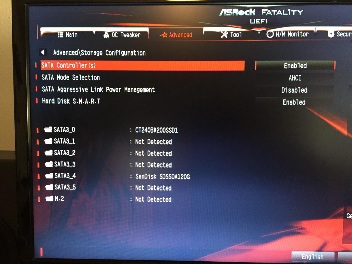

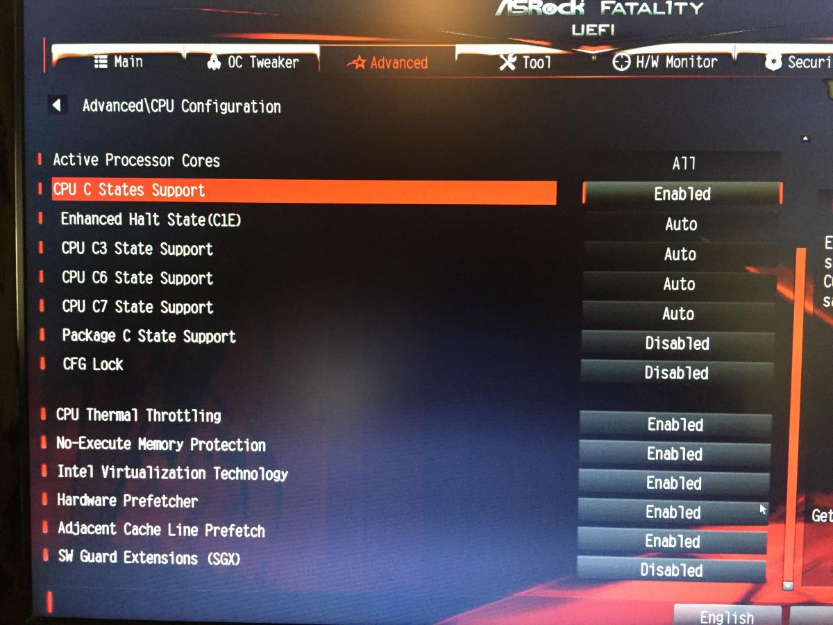

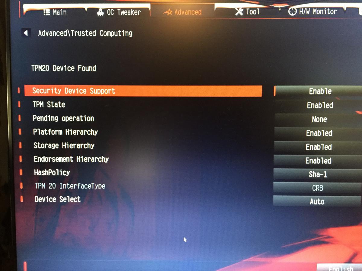

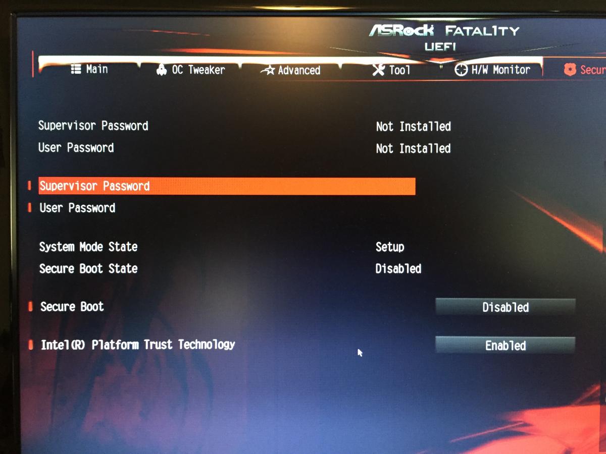

AlexAMD Posted January 16, 2017 Author Share Posted January 16, 2017 Vi allego foto impostazioni bios ...... Link to comment https://www.insanelymac.com/forum/topic/320172-post-installazione-asrock-z170-gaming-itxac-i5-6600k/page/5/#findComment-2350308 Share on other sites More sharing options...

Jolly Posted January 16, 2017 Share Posted January 16, 2017 Non hai postato la schermata con secure boot. Perché l'audio frontale è settato su AC 97? Di solito dovrebbe essere su HD Audio o Auto Link to comment https://www.insanelymac.com/forum/topic/320172-post-installazione-asrock-z170-gaming-itxac-i5-6600k/page/5/#findComment-2350319 Share on other sites More sharing options...
AlexAMD Posted January 16, 2017 Author Share Posted January 16, 2017 Securboot è la terzultima foto ... ho settato AC97 forse una svista metto "auto" mentre il connettore nella scheda madre, quella che collega il frontale, collego HDMI o AC97 ? questo non si setta in base all'audio che si utilizza? cioè se funziona l'audio hdmi dovrei utilizzare il connettore hdmi per il frontale ? Link to comment https://www.insanelymac.com/forum/topic/320172-post-installazione-asrock-z170-gaming-itxac-i5-6600k/page/5/#findComment-2350323 Share on other sites More sharing options...
Jolly Posted January 16, 2017 Share Posted January 16, 2017 Onestamente non so come vada settata la sezione audio, forse gengik ne sà di più. Come è settato il CSM? Link to comment https://www.insanelymac.com/forum/topic/320172-post-installazione-asrock-z170-gaming-itxac-i5-6600k/page/5/#findComment-2350355 Share on other sites More sharing options...
AlexAMD Posted January 16, 2017 Author Share Posted January 16, 2017 CSM disabled Link to comment https://www.insanelymac.com/forum/topic/320172-post-installazione-asrock-z170-gaming-itxac-i5-6600k/page/5/#findComment-2350362 Share on other sites More sharing options...
Jolly Posted January 16, 2017 Share Posted January 16, 2017 Vedevo sul manuale che ci sono altri parametri, forse appaiono solo quando è su enabled? Link to comment https://www.insanelymac.com/forum/topic/320172-post-installazione-asrock-z170-gaming-itxac-i5-6600k/page/5/#findComment-2350376 Share on other sites More sharing options...
AlexAMD Posted January 16, 2017 Author Share Posted January 16, 2017 se setto CSM disabled i parametri che ci sono spariscono no? Link to comment https://www.insanelymac.com/forum/topic/320172-post-installazione-asrock-z170-gaming-itxac-i5-6600k/page/5/#findComment-2350382 Share on other sites More sharing options...
gengik84 Posted January 16, 2017 Share Posted January 16, 2017 si esatto ..è normale Link to comment https://www.insanelymac.com/forum/topic/320172-post-installazione-asrock-z170-gaming-itxac-i5-6600k/page/5/#findComment-2350391 Share on other sites More sharing options...
