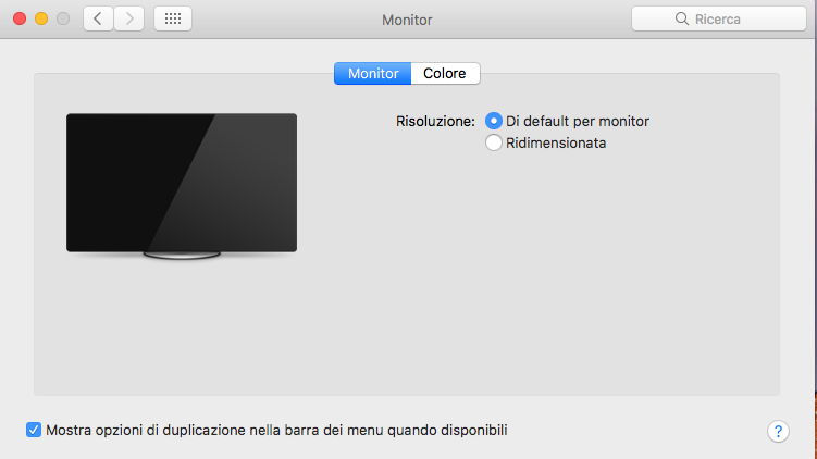

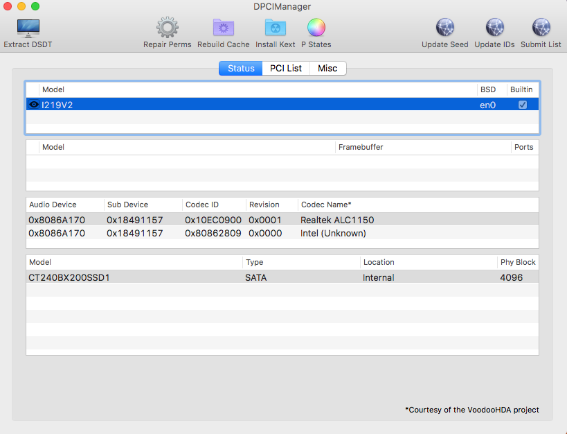

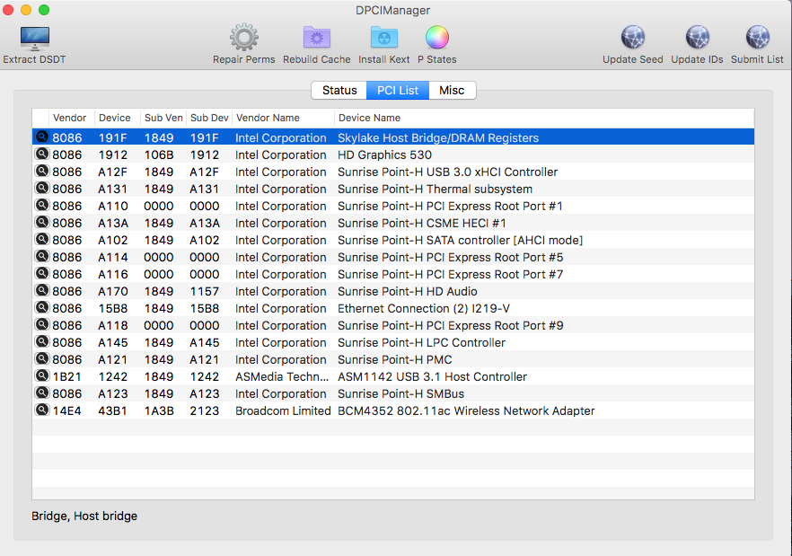

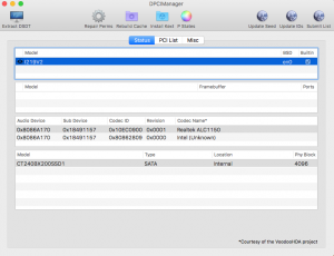

AlexAMD Posted January 14, 2017 Share Posted January 14, 2017 Ciao a tutti, finalmente ho assemblato il mio Hack ho seguito la guida di Gengik84 sull' Asrock H110M in piu ho preso dei file tipo Kext e SSDT dal forum innominabile, non ho usato nessun tool ..... Ho preparato la USB con Sierra 10.12.2 e installato l'ultimo Clover e inserito i file ...... Problemi noti: Ho collegato i DUE monitor alle uscito HDMI della scheda, ne ha due, ma non riesco ad estendere il desktop quindi ho uno specchio ... Presenti artefatti nei browser, anche quando clicco la cartella "applicazioni" Non ho audio HDMI ma solo ALC1150 ma creo sia da verificare anche quello perchè non ho audio nel frontale ...... Vi allego file Grazie EFI.zip origin.zip Link to comment https://www.insanelymac.com/forum/topic/320172-post-installazione-asrock-z170-gaming-itxac-i5-6600k/ Share on other sites More sharing options...

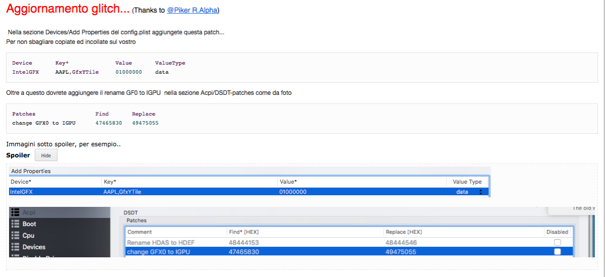

gengik84 Posted January 14, 2017 Share Posted January 14, 2017 Per gli artefatti ,nella guida per asrock h110 c'è una patch da aggiungere al config Link to comment https://www.insanelymac.com/forum/topic/320172-post-installazione-asrock-z170-gaming-itxac-i5-6600k/#findComment-2349083 Share on other sites More sharing options...
AlexAMD Posted January 14, 2017 Author Share Posted January 14, 2017 Ho applicato le patch ma gli artefatti sono ancora presenti .... allego config.plist config.plist.zip Link to comment https://www.insanelymac.com/forum/topic/320172-post-installazione-asrock-z170-gaming-itxac-i5-6600k/#findComment-2349095 Share on other sites More sharing options...

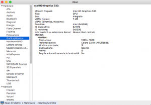

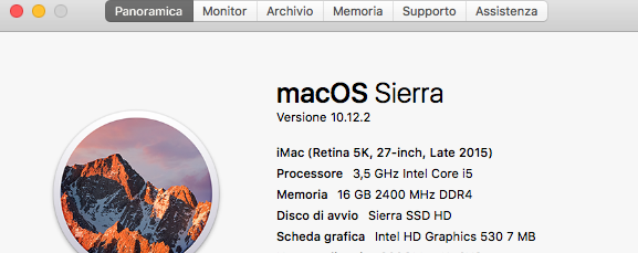

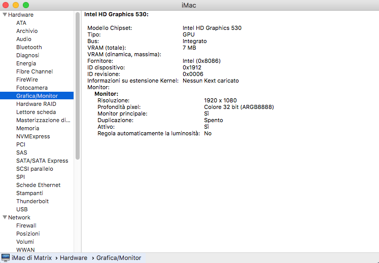

AlexAMD Posted January 14, 2017 Author Share Posted January 14, 2017 128 mb Credo che la scheda video non sia stata riconosciuta benissimo in quanto su informazioni me la riconosce come 530 7MB Link to comment https://www.insanelymac.com/forum/topic/320172-post-installazione-asrock-z170-gaming-itxac-i5-6600k/#findComment-2349101 Share on other sites More sharing options...
gengik84 Posted January 14, 2017 Share Posted January 14, 2017 Infatti non va bene... Ho la stessa grafica integrata e con il corretto platform-id è riconosciuta senza problemi La patch corregge il problema degli artefatti Link to comment https://www.insanelymac.com/forum/topic/320172-post-installazione-asrock-z170-gaming-itxac-i5-6600k/#findComment-2349102 Share on other sites More sharing options...

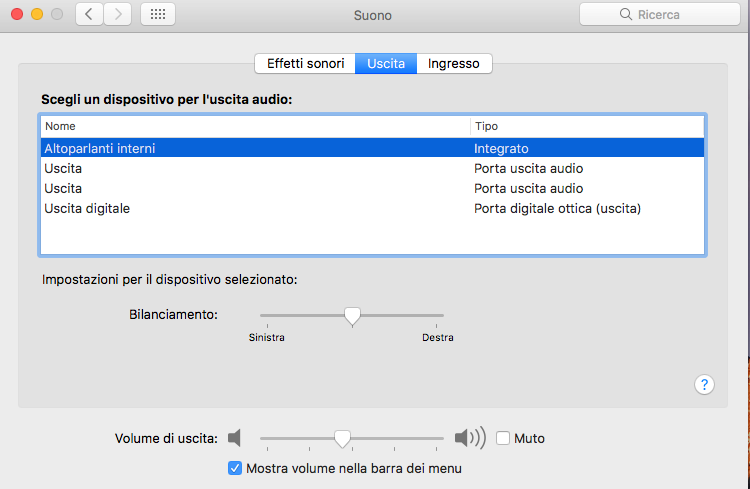

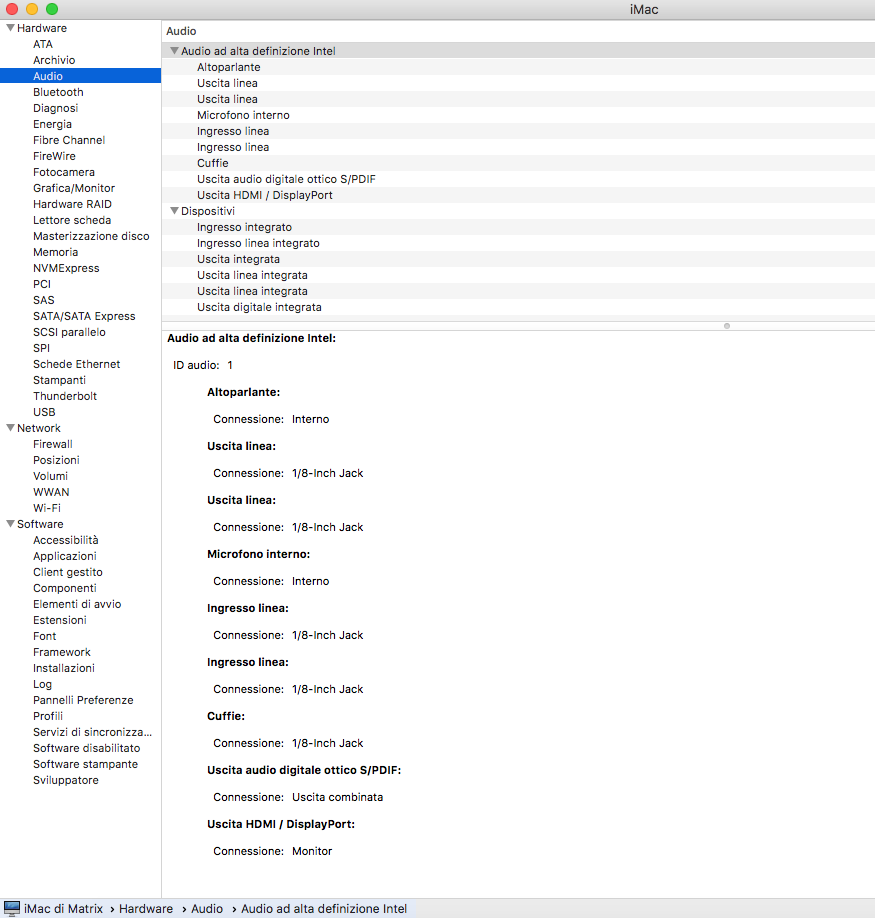

AlexAMD Posted January 14, 2017 Author Share Posted January 14, 2017 ho provato solo con AppleALC ma l'audio non funziona mentre se aggiungo l'SSDT, si funziona ma non l'HDMI ..... Link to comment https://www.insanelymac.com/forum/topic/320172-post-installazione-asrock-z170-gaming-itxac-i5-6600k/#findComment-2349119 Share on other sites More sharing options...

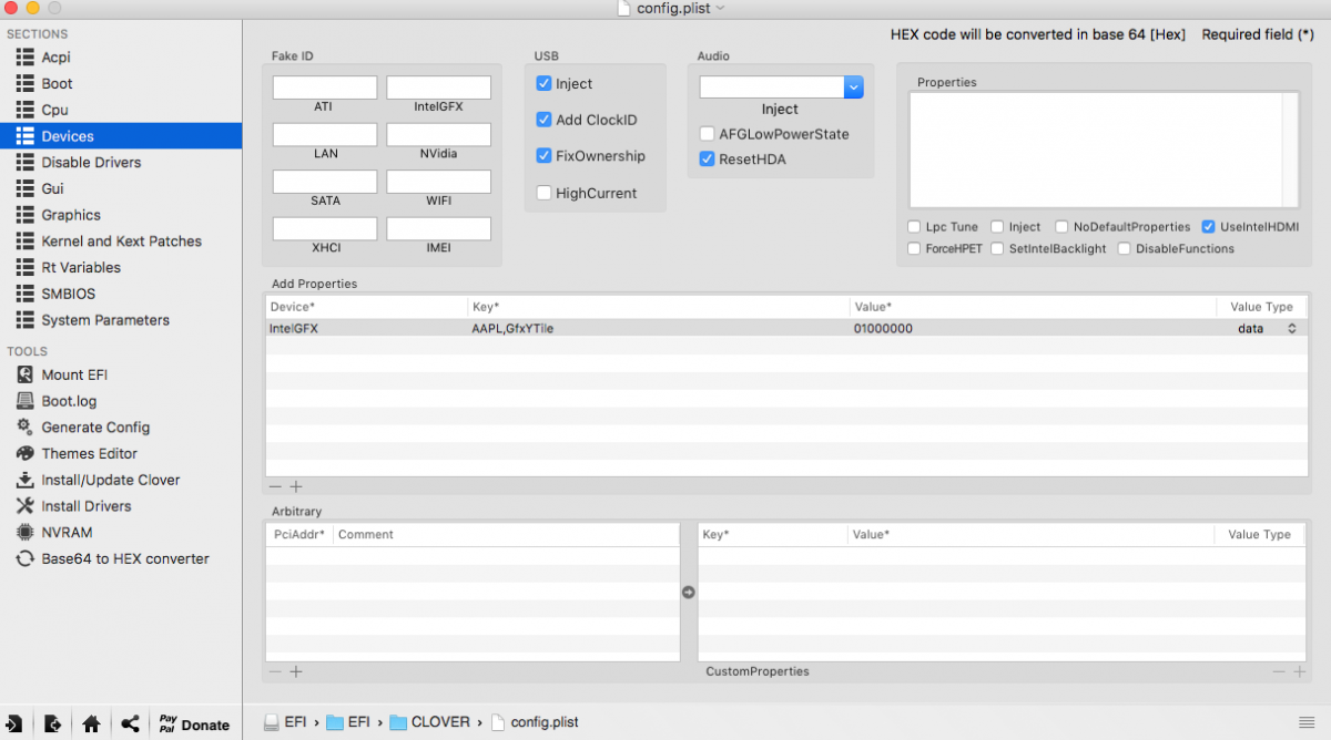

gengik84 Posted January 14, 2017 Share Posted January 14, 2017 soft serve...altrimenti basta che tu inserisca il Rename Hdef to Hdas come descritto nella guida... Per l'audio hdmi aggiungi sul config "UseIntelHdmi"...e fai un paio di riavvii Link to comment https://www.insanelymac.com/forum/topic/320172-post-installazione-asrock-z170-gaming-itxac-i5-6600k/#findComment-2349120 Share on other sites More sharing options...

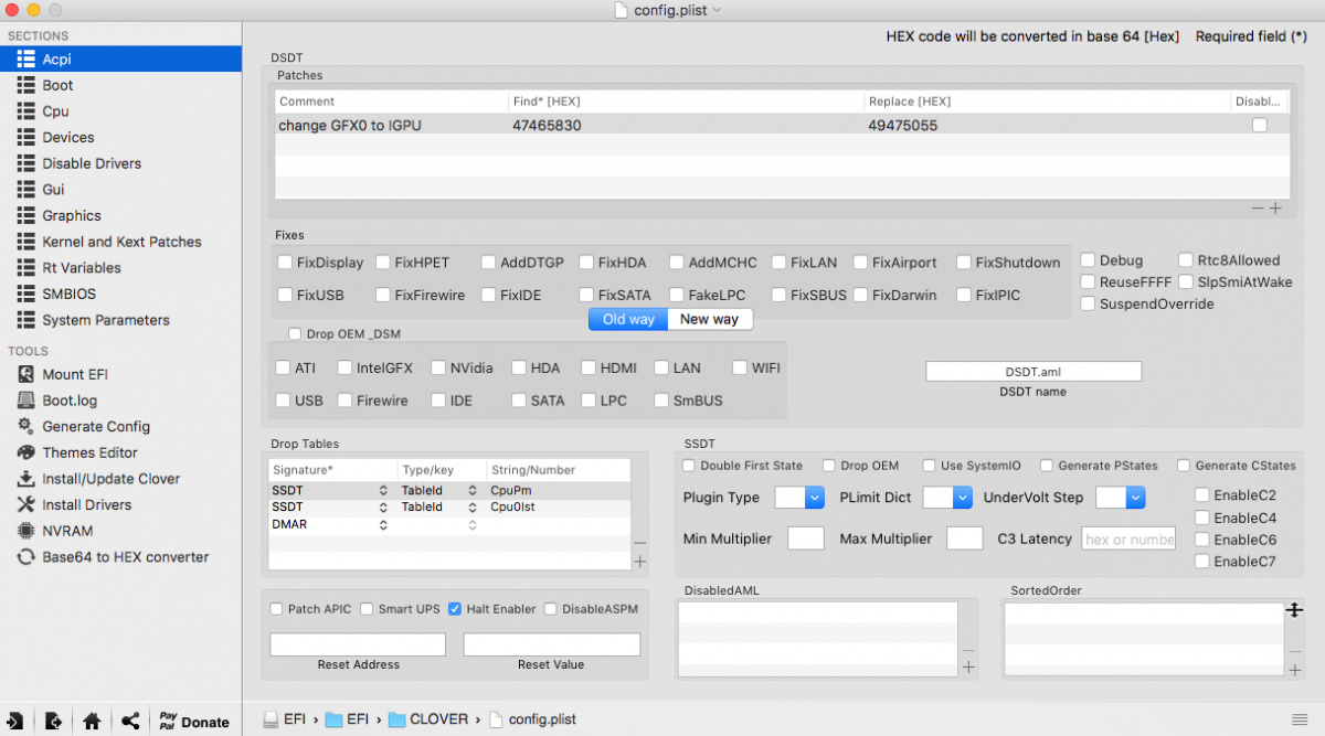

gengik84 Posted January 14, 2017 Share Posted January 14, 2017 "soft serve...altrimenti basta che tu inserisca il Rename Hdef to Hdas come descritto nella guida..." la patch l'ho applicata vedi il mio config #post3 ora provo per l'HDMI ...... La patch che dico non c'è.... C'è solo il Rename GFX0 to IGPU..... Link to comment https://www.insanelymac.com/forum/topic/320172-post-installazione-asrock-z170-gaming-itxac-i5-6600k/#findComment-2349123 Share on other sites More sharing options...
AlexAMD Posted January 14, 2017 Author Share Posted January 14, 2017 Queste sono le patch che ho applicato seguendo la tua guida H110M ...... ho per caso sbagliato qualcosa? Link to comment https://www.insanelymac.com/forum/topic/320172-post-installazione-asrock-z170-gaming-itxac-i5-6600k/#findComment-2349125 Share on other sites More sharing options...
gengik84 Posted January 14, 2017 Share Posted January 14, 2017 Hai fatto bene, ma sto dicendo che se vuoi eliminare ssdt-Realtek...per far funzionare l'audio devi aggiungere anche un altra patch... quella scritta nella guida ..."metodo alternativo" Link to comment https://www.insanelymac.com/forum/topic/320172-post-installazione-asrock-z170-gaming-itxac-i5-6600k/#findComment-2349131 Share on other sites More sharing options...
AlexAMD Posted January 14, 2017 Author Share Posted January 14, 2017 ok scusa ora provo Scusa in device/audio/inject che numero devo mettere per il mio audio? Link to comment https://www.insanelymac.com/forum/topic/320172-post-installazione-asrock-z170-gaming-itxac-i5-6600k/#findComment-2349134 Share on other sites More sharing options...
gengik84 Posted January 14, 2017 Share Posted January 14, 2017 certo devi mettere layout 1.... Link to comment https://www.insanelymac.com/forum/topic/320172-post-installazione-asrock-z170-gaming-itxac-i5-6600k/#findComment-2349135 Share on other sites More sharing options...
AlexAMD Posted January 14, 2017 Author Share Posted January 14, 2017 ok eseguito messo 1 e la realtek funziona ma non l'HDMI che credo sia legato al mal funzionamento della scheda video 530 o sbaglio? Link to comment https://www.insanelymac.com/forum/topic/320172-post-installazione-asrock-z170-gaming-itxac-i5-6600k/#findComment-2349137 Share on other sites More sharing options...
gengik84 Posted January 14, 2017 Share Posted January 14, 2017 Hai aggiunto sul config anche quello descritto qui #12 Link to comment https://www.insanelymac.com/forum/topic/320172-post-installazione-asrock-z170-gaming-itxac-i5-6600k/#findComment-2349143 Share on other sites More sharing options...
AlexAMD Posted January 14, 2017 Author Share Posted January 14, 2017 Si mi sembra di aver messo tutto comunque l'allego ... inoltre non funziona l'audio delle cuffie frontali config.plist.zip Link to comment https://www.insanelymac.com/forum/topic/320172-post-installazione-asrock-z170-gaming-itxac-i5-6600k/#findComment-2349144 Share on other sites More sharing options...

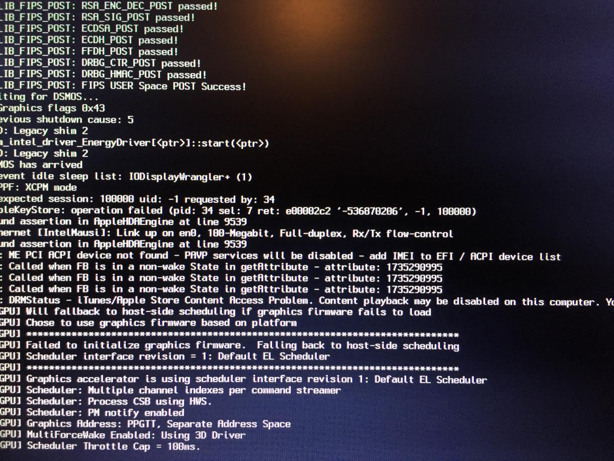

gengik84 Posted January 14, 2017 Share Posted January 14, 2017 Ho notato adesso che hai scritto male ig-platform-id....che deve essere 0x19120000 Tu hai scritto 0x1912000... quindi manca uno zero Link to comment https://www.insanelymac.com/forum/topic/320172-post-installazione-asrock-z170-gaming-itxac-i5-6600k/#findComment-2349146 Share on other sites More sharing options...

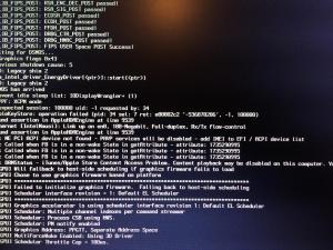

AlexAMD Posted January 14, 2017 Author Share Posted January 14, 2017 ok ho corretto scusa una svista ma al riavvio si blocca qui Link to comment https://www.insanelymac.com/forum/topic/320172-post-installazione-asrock-z170-gaming-itxac-i5-6600k/#findComment-2349159 Share on other sites More sharing options...
gengik84 Posted January 14, 2017 Share Posted January 14, 2017 Qualcosa non torna... ricontrolla bene il tutto Link to comment https://www.insanelymac.com/forum/topic/320172-post-installazione-asrock-z170-gaming-itxac-i5-6600k/#findComment-2349162 Share on other sites More sharing options...
AlexAMD Posted January 14, 2017 Author Share Posted January 14, 2017 all'ultimo config ho aggiunto solo uno zero non ho fatto altro Link to comment https://www.insanelymac.com/forum/topic/320172-post-installazione-asrock-z170-gaming-itxac-i5-6600k/#findComment-2349164 Share on other sites More sharing options...
