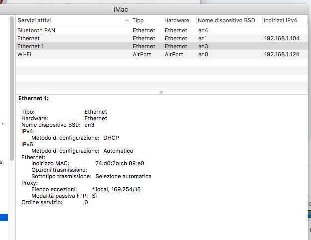

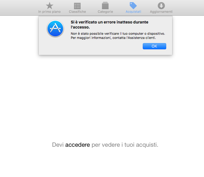

spec3 Posted January 8, 2017 Author Share Posted January 8, 2017 ho riscontrato un problema, non riesco ad accedere sull'App Store, non ho la Ethernet in en0. come posso cambiarla? Grazie Link to comment https://www.insanelymac.com/forum/topic/317638-risolto-sierra-su-asus-z87-deluxe-con-i7-4790k-nvidia-gtx660/page/2/#findComment-2346690 Share on other sites More sharing options...
gengik84 Posted January 8, 2017 Share Posted January 8, 2017 Apri il terminale e copia i comandi allegati, poi riavvia cd /Library/Preferences/SystemConfiguration sudo rm -rf NetworkInterfaces.plist sudo rm -rf preferences.plist 1 Link to comment https://www.insanelymac.com/forum/topic/317638-risolto-sierra-su-asus-z87-deluxe-con-i7-4790k-nvidia-gtx660/page/2/#findComment-2346692 Share on other sites More sharing options...
spec3 Posted January 8, 2017 Author Share Posted January 8, 2017 Apri il terminale e copia i comandi allegati, poi riavvia cd /Library/Preferences/SystemConfiguration sudo rm -rf NetworkInterfaces.plist sudo rm -rf preferences.plist Grandissimo Gengik! Grazie mille. funziona! 1 Link to comment https://www.insanelymac.com/forum/topic/317638-risolto-sierra-su-asus-z87-deluxe-con-i7-4790k-nvidia-gtx660/page/2/#findComment-2346698 Share on other sites More sharing options...

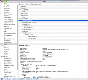

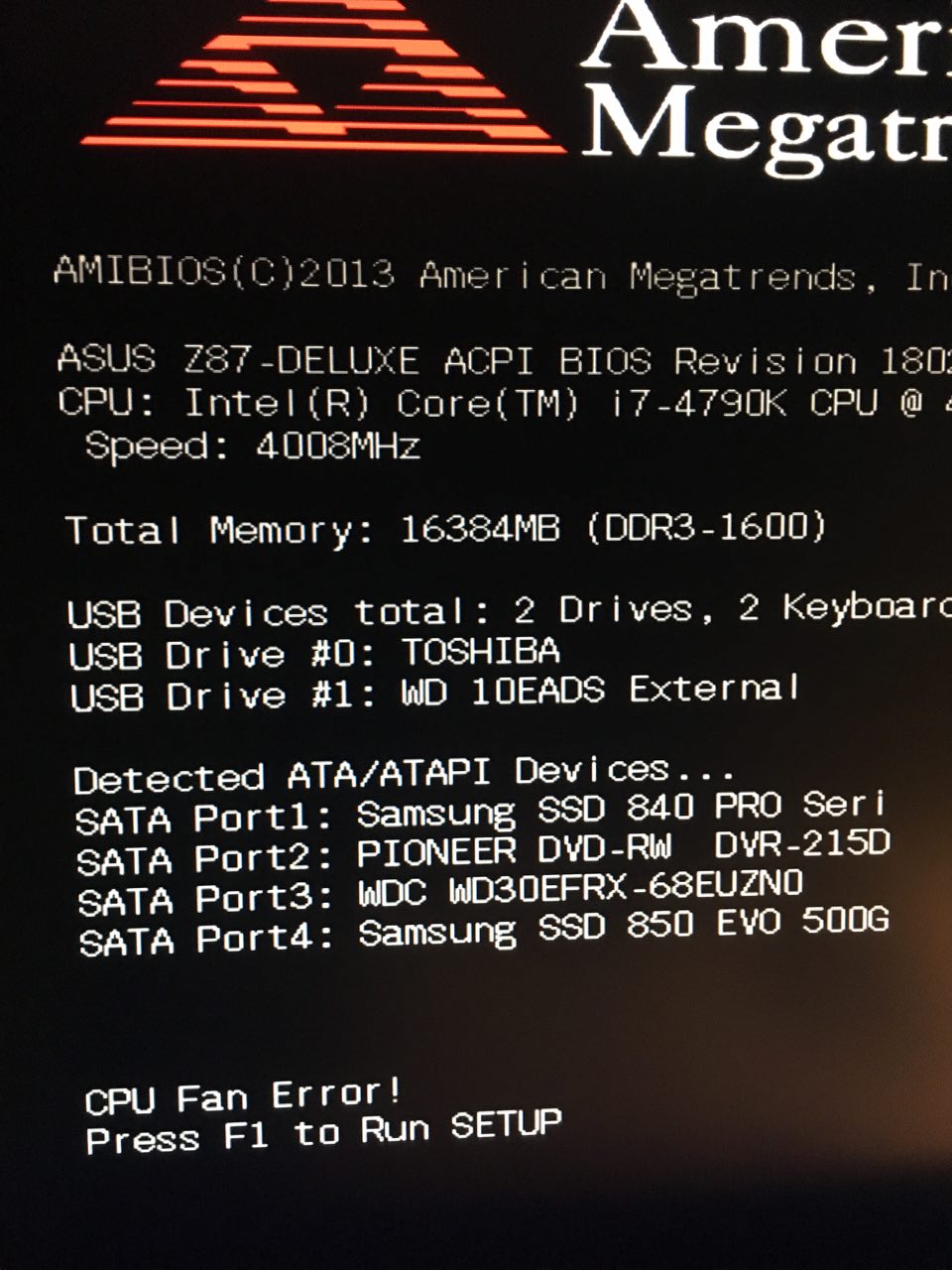

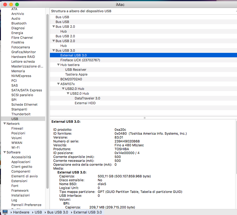

spec3 Posted January 8, 2017 Author Share Posted January 8, 2017 Purtroppo ho un altro problema. Praticamente ad ogni riavvio mi viene chiesto di premere F1, vedi immagine edit: ho ancora la vecchia partizione con Yosemite e riavviando da la non ho questo problema. in piu ho un altro problema con le porte USB:I dispositivi USB 3.0 non funzionano sulle porte USB 3.0, ma funzionano solo sulle porte USB 2.0I dispositivi USB 2.0 funzionano sia sulle porte USB 2.0, che sulle porte USB 3.0 Tra l'altro ora se si guarda l'albero delle USB, Firefaface UCX (scheda audio usb 2.0) e external hard drive sono attaccati su un HUB 2.0 , mentre nell'albero sono viste attaccate su un hub USB 3.0. Sembrerebbe tutto invertito. Link to comment https://www.insanelymac.com/forum/topic/317638-risolto-sierra-su-asus-z87-deluxe-con-i7-4790k-nvidia-gtx660/page/2/#findComment-2346842 Share on other sites More sharing options...

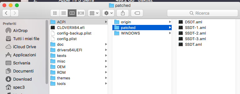

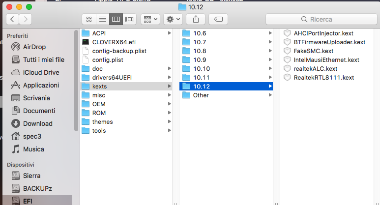

gengik84 Posted January 9, 2017 Share Posted January 9, 2017 prova ad usare usbinjectall.kext Fai un riepilogo...usi dsdt? kext utilizzati? Strano l'errore del bios riguardo alla ventola, sicuro che non abbia dei problemi? Comunque prova a fare un reset del bios Link to comment https://www.insanelymac.com/forum/topic/317638-risolto-sierra-su-asus-z87-deluxe-con-i7-4790k-nvidia-gtx660/page/2/#findComment-2346882 Share on other sites More sharing options...
spec3 Posted January 9, 2017 Author Share Posted January 9, 2017 prova ad usare usbinjectall.kext Fai un riepilogo...usi dsdt? kext utilizzati? Strano l'errore del bios riguardo alla ventola, sicuro che non abbia dei problemi? Comunque prova a fare un reset del bios il DSDT e le tabelle SSDT sn tutte state compilate da Fabio (guida z87 deluxe per Yosemite by Fabio) ora provo quel kext e il reset del bios. Grazie Link to comment https://www.insanelymac.com/forum/topic/317638-risolto-sierra-su-asus-z87-deluxe-con-i7-4790k-nvidia-gtx660/page/2/#findComment-2346888 Share on other sites More sharing options...
spec3 Posted January 9, 2017 Author Share Posted January 9, 2017 le Usb ora sembrano funzionare correttamente! il bios ho provato a resettarlo ma continua a darmi l'errore della ventola ad ogni riavvio. Con Yosemite non lo fa. Link to comment https://www.insanelymac.com/forum/topic/317638-risolto-sierra-su-asus-z87-deluxe-con-i7-4790k-nvidia-gtx660/page/2/#findComment-2346905 Share on other sites More sharing options...

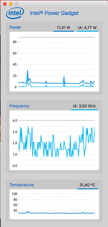

gengik84 Posted January 9, 2017 Share Posted January 9, 2017 Hai controllato il power management su sierra? Link to comment https://www.insanelymac.com/forum/topic/317638-risolto-sierra-su-asus-z87-deluxe-con-i7-4790k-nvidia-gtx660/page/2/#findComment-2347137 Share on other sites More sharing options...
Jolly Posted January 9, 2017 Share Posted January 9, 2017 Che versioni di Clover monti rispettivamente? Provato con il solo FakeSMC senza plugins? Link to comment https://www.insanelymac.com/forum/topic/317638-risolto-sierra-su-asus-z87-deluxe-con-i7-4790k-nvidia-gtx660/page/2/#findComment-2347139 Share on other sites More sharing options...

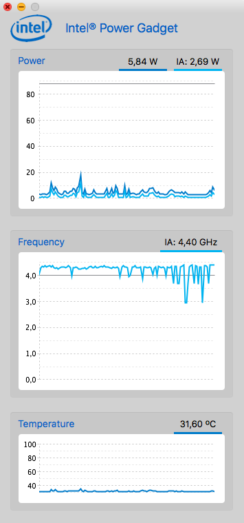

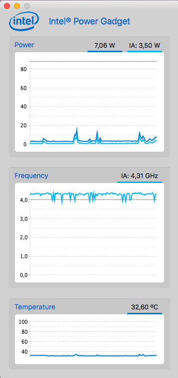

spec3 Posted January 9, 2017 Author Share Posted January 9, 2017 Hai controllato il power management su sierra? no Gengik, come posso verificare il power management? Link to comment https://www.insanelymac.com/forum/topic/317638-risolto-sierra-su-asus-z87-deluxe-con-i7-4790k-nvidia-gtx660/page/2/#findComment-2347160 Share on other sites More sharing options...
gengik84 Posted January 9, 2017 Share Posted January 9, 2017 Con Intel power gadget, controlla anche le temperature Link to comment https://www.insanelymac.com/forum/topic/317638-risolto-sierra-su-asus-z87-deluxe-con-i7-4790k-nvidia-gtx660/page/2/#findComment-2347163 Share on other sites More sharing options...
Jolly Posted January 9, 2017 Share Posted January 9, 2017 Strano che capiti solo con yosemite, ma io darei una occhiata ai cablaggi pure. magari cambiando connettore, (la tua scheda ne ha due vicini per cpu-fan) 1 Link to comment https://www.insanelymac.com/forum/topic/317638-risolto-sierra-su-asus-z87-deluxe-con-i7-4790k-nvidia-gtx660/page/2/#findComment-2347169 Share on other sites More sharing options...
spec3 Posted January 9, 2017 Author Share Posted January 9, 2017 Con Intel power gadget, controlla anche le temperature adesso cmq sto provando senza plugin del fakesmc Strano che capiti solo con yosemite, ma io darei una occhiata ai cablaggi pure. magari cambiando connettore, (la tua scheda ne ha due vicini per cpu-fan) infine me l'ha fatto di nuovo anche senza i plugin Fakesmc, jolly ma se volessi provare a installare un altra versione di Clover Bootloader come posso procedere? Il CPu Fan error compare giusto prima di entrare nel clover bootloader a questo punto non vorrei che la colpa sia sua. Link to comment https://www.insanelymac.com/forum/topic/317638-risolto-sierra-su-asus-z87-deluxe-con-i7-4790k-nvidia-gtx660/page/2/#findComment-2347172 Share on other sites More sharing options...
gengik84 Posted January 9, 2017 Share Posted January 9, 2017 Cosa stavi facendo mentre hai fatto le foto? Hai la CPU sempre al massimo Link to comment https://www.insanelymac.com/forum/topic/317638-risolto-sierra-su-asus-z87-deluxe-con-i7-4790k-nvidia-gtx660/page/2/#findComment-2347176 Share on other sites More sharing options...
spec3 Posted January 9, 2017 Author Share Posted January 9, 2017 Cosa stavi facendo mentre hai fatto le foto? Hai la CPU sempre al massimo non stavo facendo niente, pero' ora ho montato l'ultimo bios , mentre il DSDT che ho non e per questa versione di Bios , che sia quello? ora provo a rimettere il bios giusto per il mio DSDT, e rifaccio le foto. Link to comment https://www.insanelymac.com/forum/topic/317638-risolto-sierra-su-asus-z87-deluxe-con-i7-4790k-nvidia-gtx660/page/2/#findComment-2347181 Share on other sites More sharing options...
gengik84 Posted January 9, 2017 Share Posted January 9, 2017 Quando si aggiorna il bios bisogna estrarre e patchare nuovamente il dsdt 1 Link to comment https://www.insanelymac.com/forum/topic/317638-risolto-sierra-su-asus-z87-deluxe-con-i7-4790k-nvidia-gtx660/page/2/#findComment-2347182 Share on other sites More sharing options...
spec3 Posted January 9, 2017 Author Share Posted January 9, 2017 Quando si aggiorna il bios bisogna estrarre e patchare nuovamente il dsdt lo so ma ho fatto una prova veloce solo per vedere se con il nuovo bios dava CPU FAN Error, comunque lo dava lo stesso. Ora sono tornato al vecchio bios. La situazione e' diversa infatti. Strano che capiti solo con yosemite, ma io darei una occhiata ai cablaggi pure. magari cambiando connettore, (la tua scheda ne ha due vicini per cpu-fan) cambiando connettore , cioe' usando quello opzionale il CPU FAN Error lo da sempre non mi lascia nemmeno accedere al Bootloader Link to comment https://www.insanelymac.com/forum/topic/317638-risolto-sierra-su-asus-z87-deluxe-con-i7-4790k-nvidia-gtx660/page/2/#findComment-2347187 Share on other sites More sharing options...
Jolly Posted January 9, 2017 Share Posted January 9, 2017 La cosa non ha molto senso, il sintomo sembra proprio un problema hardware, però resta il fatto che con Yosemite non te lo fa. Provare un'altra versione di clover? 1 Link to comment https://www.insanelymac.com/forum/topic/317638-risolto-sierra-su-asus-z87-deluxe-con-i7-4790k-nvidia-gtx660/page/2/#findComment-2347205 Share on other sites More sharing options...

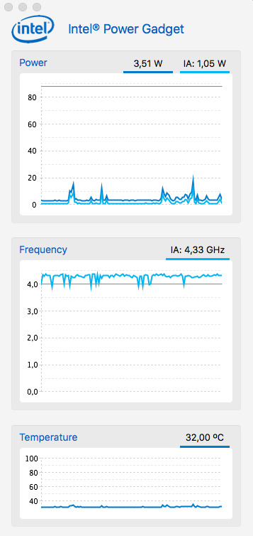

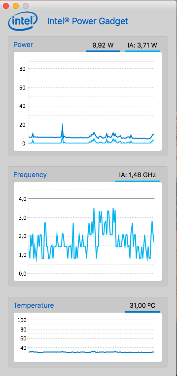

spec3 Posted January 9, 2017 Author Share Posted January 9, 2017 ragazzi mie forse ci siamo! ho aggiornato il Clover! avro' riavviato circa 10 15 volte e non me l'ha piu' fatto, non vorrei portare sfiga ma speriamo bene. vi tengo aggiornati. Il Power Mangement secondo voi con l'ultimo grafico che ho postato come va? Link to comment https://www.insanelymac.com/forum/topic/317638-risolto-sierra-su-asus-z87-deluxe-con-i7-4790k-nvidia-gtx660/page/2/#findComment-2347208 Share on other sites More sharing options...

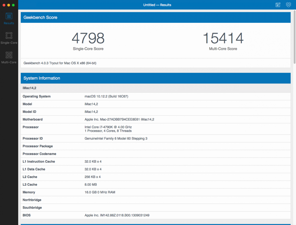

Jolly Posted January 9, 2017 Share Posted January 9, 2017 Dovresti farlo lavorare un po' di più, perché non si capisce se raggiunge il clock corretto, soprattutto il turbo Fai un Geekbench così vedi se arriva a 4400 1 Link to comment https://www.insanelymac.com/forum/topic/317638-risolto-sierra-su-asus-z87-deluxe-con-i7-4790k-nvidia-gtx660/page/2/#findComment-2347217 Share on other sites More sharing options...
spec3 Posted January 9, 2017 Author Share Posted January 9, 2017 Dovresti farlo lavorare un po' di più, perché non si capisce se raggiunge il clock corretto, soprattutto il turbo Fai un Geekbench così vedi se arriva a 4400 Link to comment https://www.insanelymac.com/forum/topic/317638-risolto-sierra-su-asus-z87-deluxe-con-i7-4790k-nvidia-gtx660/page/2/#findComment-2347223 Share on other sites More sharing options...
