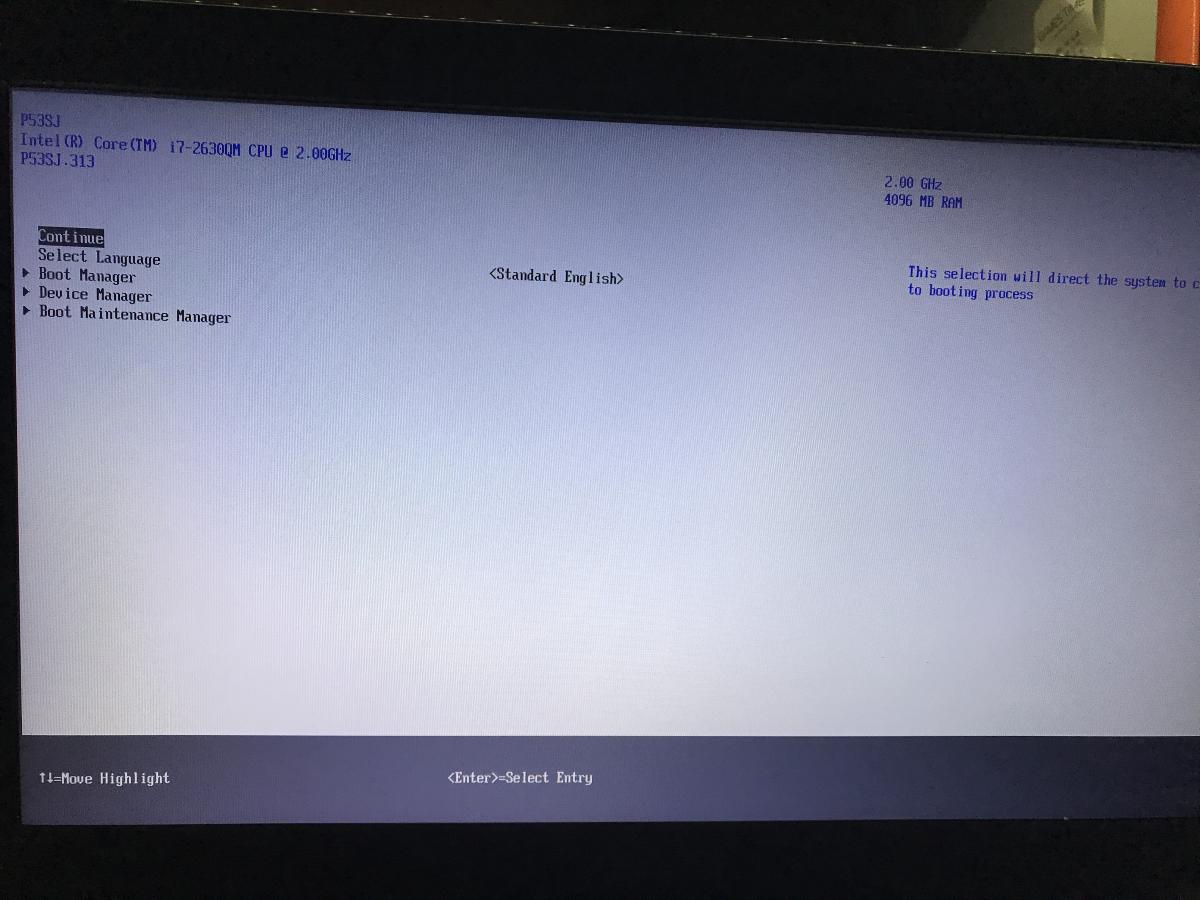

rage75 Posted October 25, 2017 Share Posted October 25, 2017 Nel Bios sezione boot che entries hai? Link to comment https://www.insanelymac.com/forum/topic/317247-aiuto-post-installazione-sierra-osx/page/3/#findComment-2522240 Share on other sites More sharing options...

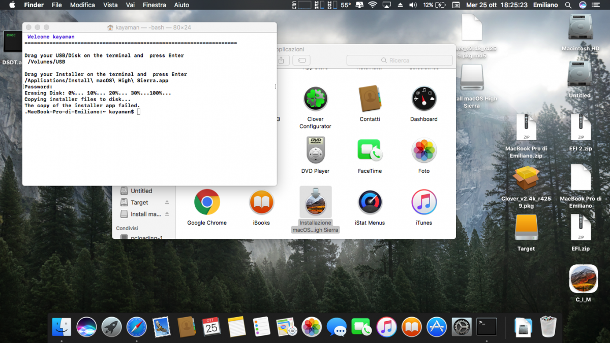

Kaya80 Posted October 25, 2017 Author Share Posted October 25, 2017 Provo da bios a cancellare tutte le vecchie entries, vediamo che succede, ora sto usando DiskMakerX x creare la usb, il sistema sta impazzendo da quando sto facendo ste operazioni, tramite eterminale adesso non mi permette neanche di creare l'installer, restituendomi sempre lo stesso errore, ora provo su Mac ufficiale e vediamo, na piaga sta diventando sta cosa Link to comment https://www.insanelymac.com/forum/topic/317247-aiuto-post-installazione-sierra-osx/page/3/#findComment-2522336 Share on other sites More sharing options...
rage75 Posted October 25, 2017 Share Posted October 25, 2017 Guarda, ti dico come ho fatto io perché non uso Diskmaker: Guida in firma a Gengik84, metodo 2 con High Sierra in applicazioni da Mac ufficiale o Hackintosh. Una volta pronta la usb, ho usato nuovo Clover in mod. Uefi e nuovi Kext fake.smc in others assieme ai kext per Sierra. Fatto questo ho usato lo stesso config di Sierra con Dsdt patchato da Gengik84 (nel mio caso per problema Nvidia). Per bootare avendo un Asus, avviare, premere ripetutamente Esc, appare la schermata di Boot Device, scegli la usb Uefi(ne appaiono due)e procedi all'installazione, poi riavvi r sempre Esc per scegliere di nuovo la chiavetta usb, scegli. high Sierra e completi la seconda fase. Poi riavvii e sempre Esc ma adesso scegli High Sierra. Se tutto fila liscio e tutto funziona, sostituisci la Efi dell' Hd con quella della Usb. Se non funziona aspetta che arrivino i rinforzi! Link to comment https://www.insanelymac.com/forum/topic/317247-aiuto-post-installazione-sierra-osx/page/3/#findComment-2522347 Share on other sites More sharing options...
Kaya80 Posted October 25, 2017 Author Share Posted October 25, 2017 Grazie, ma la procedura x la creazione dell'installer l'ho fatta decine di volte senza problemi, x scrupolo, mi passeresti il nuovo fakesmc che usi? voglio provare con quello Ma cmq, ho rimosso hdd interno, cancellato le entries dal bios, creato la chiavetta ma nn ne vuole proprio sapere, boot failed, qualsiasi cosa cerchi dei selezionare, sia uefi che legacy, ora provo a creare l'installer in legacy mode, mi sta distruggendo sta cosa Ma nn riesco davvero a capire xke questo errore, questo con il C_I_M di Gengik Link to comment https://www.insanelymac.com/forum/topic/317247-aiuto-post-installazione-sierra-osx/page/3/#findComment-2522350 Share on other sites More sharing options...

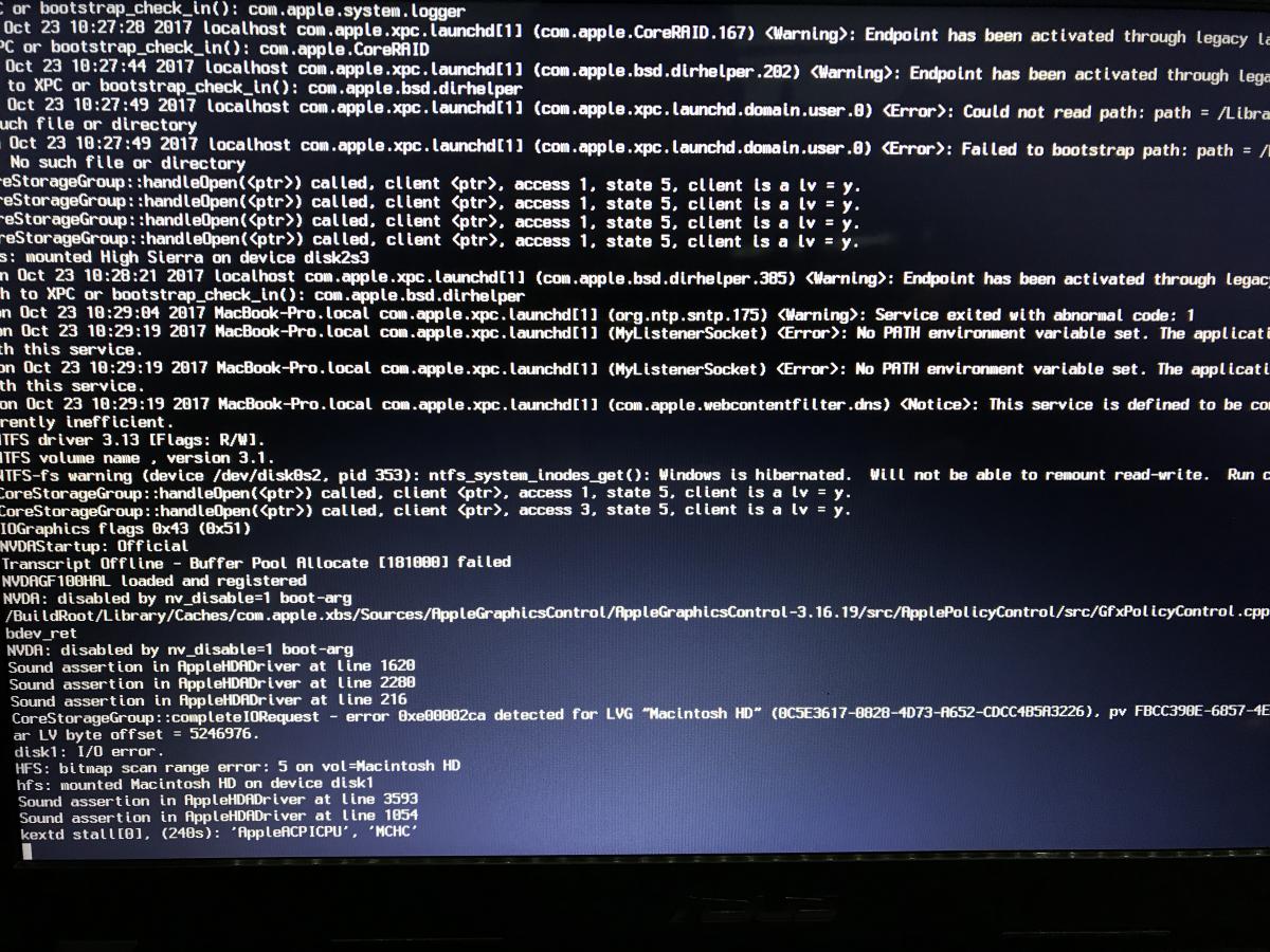

Kaya80 Posted October 25, 2017 Author Share Posted October 25, 2017 Niente da fare, kext stall 0, sempre stesso problema E' proprio nella seconda fase, quando cerco di avviare da hdd che mi restituisce quell'errore, c'è qualcosa che nn quadra, anche perché non mi permette di partire in verbose nella seconda fase, mi da una strana schermata di slezione di uno strano boot dell'Asus, mah Link to comment https://www.insanelymac.com/forum/topic/317247-aiuto-post-installazione-sierra-osx/page/3/#findComment-2522422 Share on other sites More sharing options...

gengik84 Posted October 26, 2017 Share Posted October 26, 2017 mi fai una foto al blocco del verbose? Link to comment https://www.insanelymac.com/forum/topic/317247-aiuto-post-installazione-sierra-osx/page/3/#findComment-2522803 Share on other sites More sharing options...

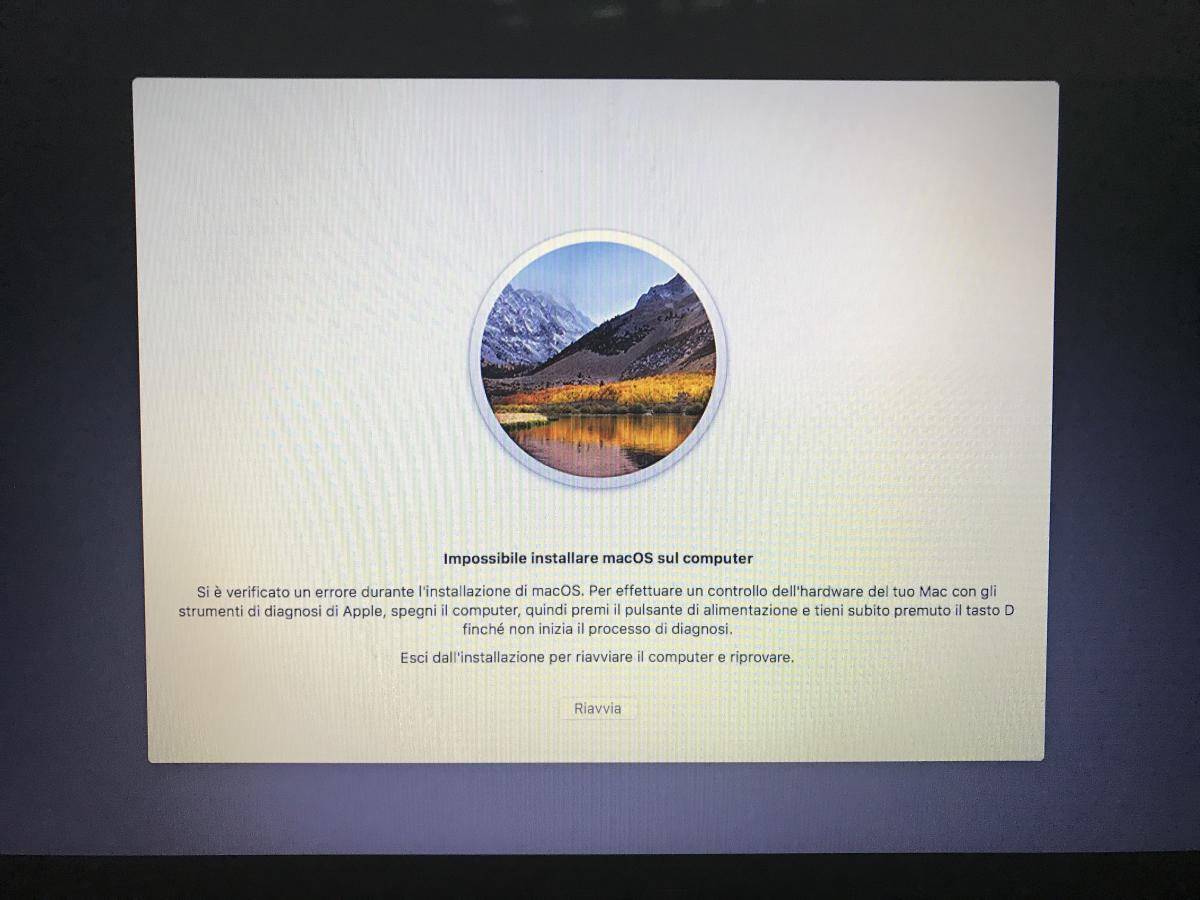

Kaya80 Posted October 27, 2017 Author Share Posted October 27, 2017 Ok, così sembra andare, ma mi ha dato un errore di pkg corrotto nella seconda fase, quindi adesso rifaccio installazione da zero e vi aggiorno dopo aver completato Link to comment https://www.insanelymac.com/forum/topic/317247-aiuto-post-installazione-sierra-osx/page/3/#findComment-2523274 Share on other sites More sharing options...
