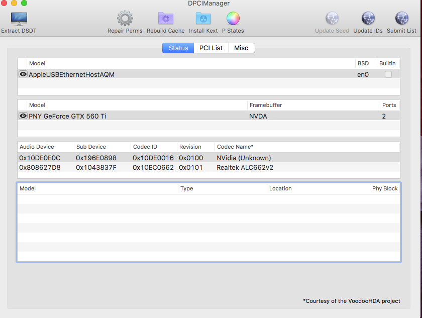

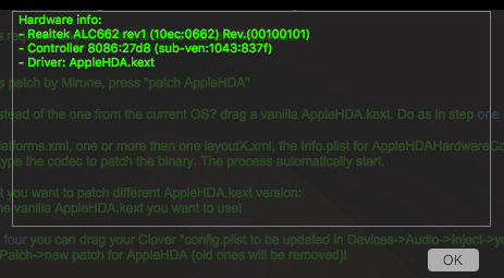

Jolly Posted November 1, 2016 Share Posted November 1, 2016 Fammi un piacere, prova questa versione di patcher, lancialo dal desktop e poi clicca sul ? nell'angolo in Basso a SX e riporta cosa dice posta anche una immagine di dpcimanager / Status AppleHDA Patcher.zip Link to comment Share on other sites More sharing options...
klyde Posted November 2, 2016 Author Share Posted November 2, 2016 eccoli Link to comment Share on other sites More sharing options...
Jolly Posted November 2, 2016 Share Posted November 2, 2016 Togli AppleALC riavvia e rifai la stessa cosa e posta il risultato se diverso da questo. Link to comment Share on other sites More sharing options...

Jolly Posted November 2, 2016 Share Posted November 2, 2016 Ti resta solo da provare con AppleHDA Patcher, anche se dubito perchè il lavoro fatto su AppleALC si basa anche su quello di Mirone Link to comment Share on other sites More sharing options...

Jolly Posted November 2, 2016 Share Posted November 2, 2016 Le periferiche senza AppleALC le vedi esattamente come qua: #116 In teoria non è possibile Link to comment Share on other sites More sharing options...

gengik84 Posted November 2, 2016 Share Posted November 2, 2016 ALC662 v2 come mostrato su dpci manager non è compatibile Ne sono sicuro perché è lo stesso codec del mio hack-mini in firma Link to comment Share on other sites More sharing options...

Jolly Posted November 2, 2016 Share Posted November 2, 2016 ALC662 v2 come mostrato su dpci manager non è compatibile Ne sono sicuro perché è lo stesso codec del mio hack-mini in firma Avevo notato, solo che il patcher dà 1. Però se anche il tuo non va' mi sa che non c'è molto da fare Link to comment Share on other sites More sharing options...

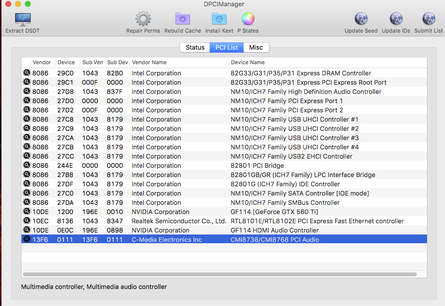

klyde Posted November 2, 2016 Author Share Posted November 2, 2016 Ragazzi, mi sono ricordato di avere in casa una scheda audio che ora ho installato, vi allego lo screen shot di DPCIManager, dite che si riesce a far funzionare questa? Link to comment Share on other sites More sharing options...
Jolly Posted November 2, 2016 Share Posted November 2, 2016 Prova con il patcher a vedere come te la riconosce Prova con questo kext. Mettilo prima in kexts/10.12 poi eventualmente in S/L/E. Disabilita la onboard dal bios CMI8738PCIAudioDriver.kext.zip Link to comment Share on other sites More sharing options...
klyde Posted November 2, 2016 Author Share Posted November 2, 2016 L'audio ora si sente, ma non funziona ancora il microfono!!! Ora però c'è un altro problema, forse l'ho pasticciato troppo, ma vedo che fa fatica ad avviarsi, spesso mentre si sta avviando si interrompe e si riavvia, altre volte escono una serie di scritte bianche sul monitor. devo tentare diverse volte prima di riuscire ad avviare. Link to comment Share on other sites More sharing options...
