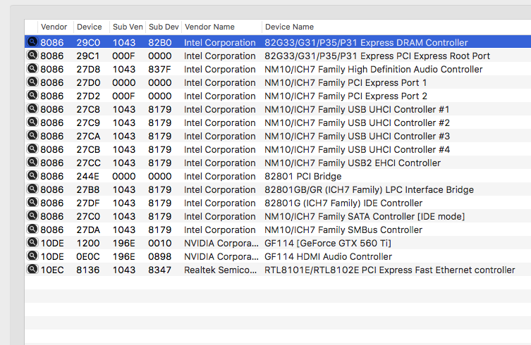

gengik84 Posted October 31, 2016 Share Posted October 31, 2016 non basta seguire una guida per wifi tutto si basa sul chipset della scheda Quindi scarica Dpci manager, poi aprilo e fai una foto alla parte PCI list, poi postala... Ovviamente devi aver il wifi collegato Link to comment https://www.insanelymac.com/forum/topic/317151-installazione-di-sierra-si-blocca-con-schermata-nere-e-simbolo-apple/page/5/#findComment-2311291 Share on other sites More sharing options...
klyde Posted October 31, 2016 Author Share Posted October 31, 2016 Ti ho allegato lo screen shot che mi hai chiesto. Per quanto riguarda l'audio non si sente ancora.. Link to comment https://www.insanelymac.com/forum/topic/317151-installazione-di-sierra-si-blocca-con-schermata-nere-e-simbolo-apple/page/5/#findComment-2311335 Share on other sites More sharing options...
gengik84 Posted October 31, 2016 Share Posted October 31, 2016 non risulta il wifi... Quindi o non è collegato,o non ti funziona la porta usb...oppure è decisamente incompatibile Quindi riprova su un altra porta usb Apri dpci manager, in alto a destra clicca su "update seed" e rifai la foto riguardo all'audio non mi risulta compatibile codec "VIA VT1708B" Link to comment https://www.insanelymac.com/forum/topic/317151-installazione-di-sierra-si-blocca-con-schermata-nere-e-simbolo-apple/page/5/#findComment-2311347 Share on other sites More sharing options...

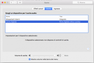

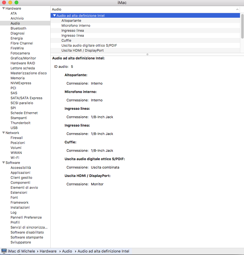

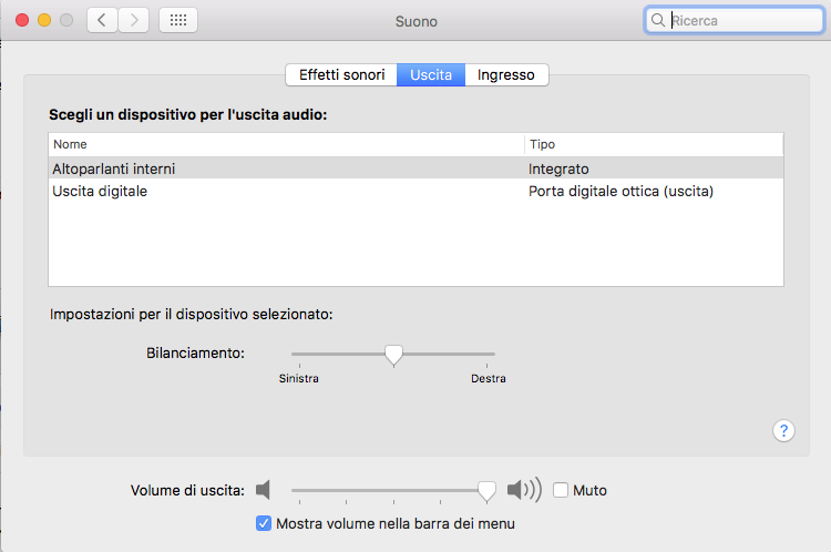

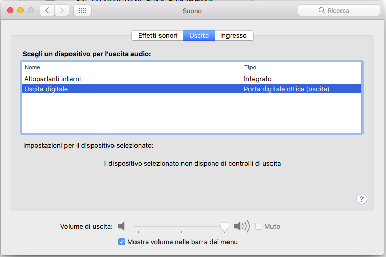

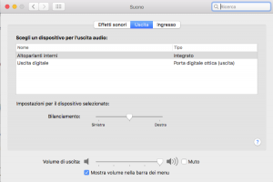

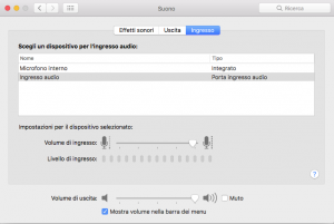

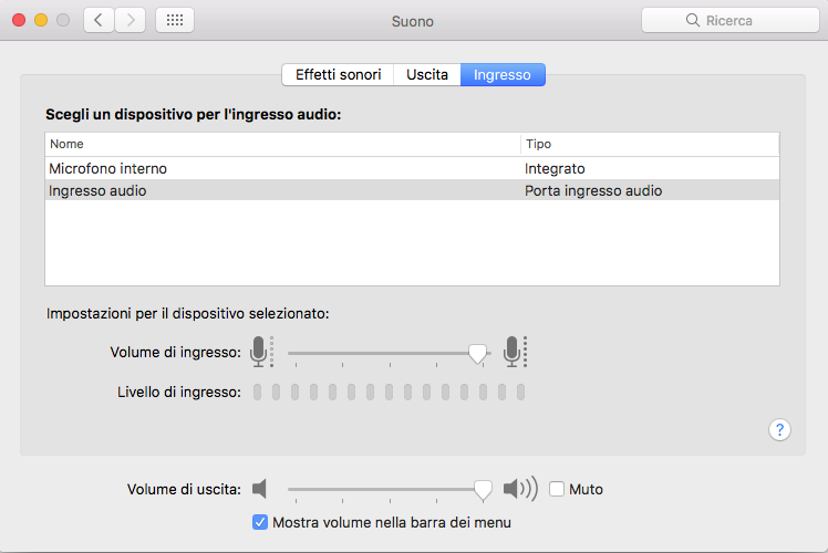

Jolly Posted October 31, 2016 Share Posted October 31, 2016 A me risultava ALC662. Se il wifi è usb dpci mi sa che non lo rileva Post screenshots di Preferenze di sistema / Suono / Uscita/Entrata e Informazioni di sistema / Audio Link to comment https://www.insanelymac.com/forum/topic/317151-installazione-di-sierra-si-blocca-con-schermata-nere-e-simbolo-apple/page/5/#findComment-2311383 Share on other sites More sharing options...
gengik84 Posted October 31, 2016 Share Posted October 31, 2016 A me risultava ALC662. Se il wifi è usb dpci mi sa che non lo rileva credo abbia aggiornato la firma... mi sembrava un altra mobo...anche a me dava alc662 mi sembrava che prima fosse "P5Kpl" ed infatti aveva un codec supportato Quella attuale...no https://www.asus.com/it/Motherboards/P5KPL/specifications/ https://www.asus.com/Motherboards/P5KPLAM/specifications/ dpci rileva il chipset del wifi usb Link to comment https://www.insanelymac.com/forum/topic/317151-installazione-di-sierra-si-blocca-con-schermata-nere-e-simbolo-apple/page/5/#findComment-2311393 Share on other sites More sharing options...

Jolly Posted October 31, 2016 Share Posted October 31, 2016 Però la sua è ASUS P5Kpl-AM SE e a me risulta ALC662. pPoi mi sembra che gli screenshots dicano che è iniettato. Hai selezionato l'uscita giusta (Altoparlanti interni con jack sul verde)? Link to comment https://www.insanelymac.com/forum/topic/317151-installazione-di-sierra-si-blocca-con-schermata-nere-e-simbolo-apple/page/5/#findComment-2311429 Share on other sites More sharing options...

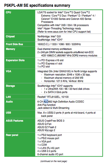

Jolly Posted October 31, 2016 Share Posted October 31, 2016 Dal manuale della scheda Guarda che è riconosciuto hai letto quello che ho detto prima Link to comment https://www.insanelymac.com/forum/topic/317151-installazione-di-sierra-si-blocca-con-schermata-nere-e-simbolo-apple/page/5/#findComment-2311447 Share on other sites More sharing options...

klyde Posted November 1, 2016 Author Share Posted November 1, 2016 Sì certo, ho letto. Ovviamente sia le casse che il mic sono correttamente collegati, avviando Windows funzionano regolarmente, e ho provato a selezionare sia "uscita digitale" che "altoparlanti interni" ma non si sente nulla. Stessa cosa per il microfono. Inviato dal mio iPad utilizzando Tapatalk Link to comment https://www.insanelymac.com/forum/topic/317151-installazione-di-sierra-si-blocca-con-schermata-nere-e-simbolo-apple/page/5/#findComment-2311743 Share on other sites More sharing options...

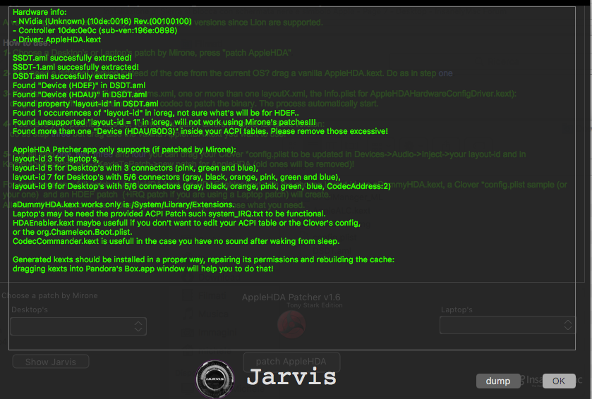

Jolly Posted November 1, 2016 Share Posted November 1, 2016 Scarica AppleHDA patcher: http://www.insanelymac.com/forum/files/file/496-applehda-patcher/ Lancialo, clicca su show Jarvis e vedi cosa riporta come hardware Link to comment https://www.insanelymac.com/forum/topic/317151-installazione-di-sierra-si-blocca-con-schermata-nere-e-simbolo-apple/page/5/#findComment-2311753 Share on other sites More sharing options...
klyde Posted November 1, 2016 Author Share Posted November 1, 2016 Questo è il risultato. Link to comment https://www.insanelymac.com/forum/topic/317151-installazione-di-sierra-si-blocca-con-schermata-nere-e-simbolo-apple/page/5/#findComment-2311983 Share on other sites More sharing options...
gengik84 Posted November 1, 2016 Share Posted November 1, 2016 sul desktop trovi una cartella "Mirone audio" al suo interno trovi Jarvis ...posta tale cartella Link to comment https://www.insanelymac.com/forum/topic/317151-installazione-di-sierra-si-blocca-con-schermata-nere-e-simbolo-apple/page/5/#findComment-2312002 Share on other sites More sharing options...
