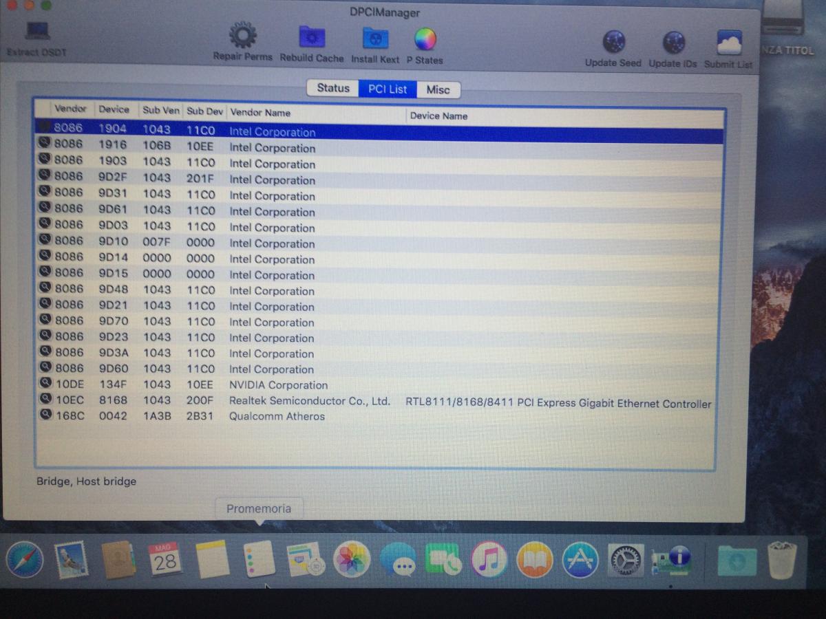

gengik84 Posted May 28, 2016 Share Posted May 28, 2016 Scarica DpciManager, lancia l'app, fai una foto alla sezione "Status e PCI list"...e postala Link to comment Share on other sites More sharing options...
Centinho Posted May 28, 2016 Author Share Posted May 28, 2016 Eccoli. Link to comment Share on other sites More sharing options...
gengik84 Posted May 28, 2016 Share Posted May 28, 2016 Scarica qui, al suo interno, nella cartella Release trovi il kext per la ethernet...mettilo in EFI..kext/10.11 Riavvia e controlla su preferenze network se viene riconosciuta Per tastiera e touchpad elimina i precedenti kext e prova questo allegato ApplePS2SmartTouchPad.kext.zip Link to comment Share on other sites More sharing options...

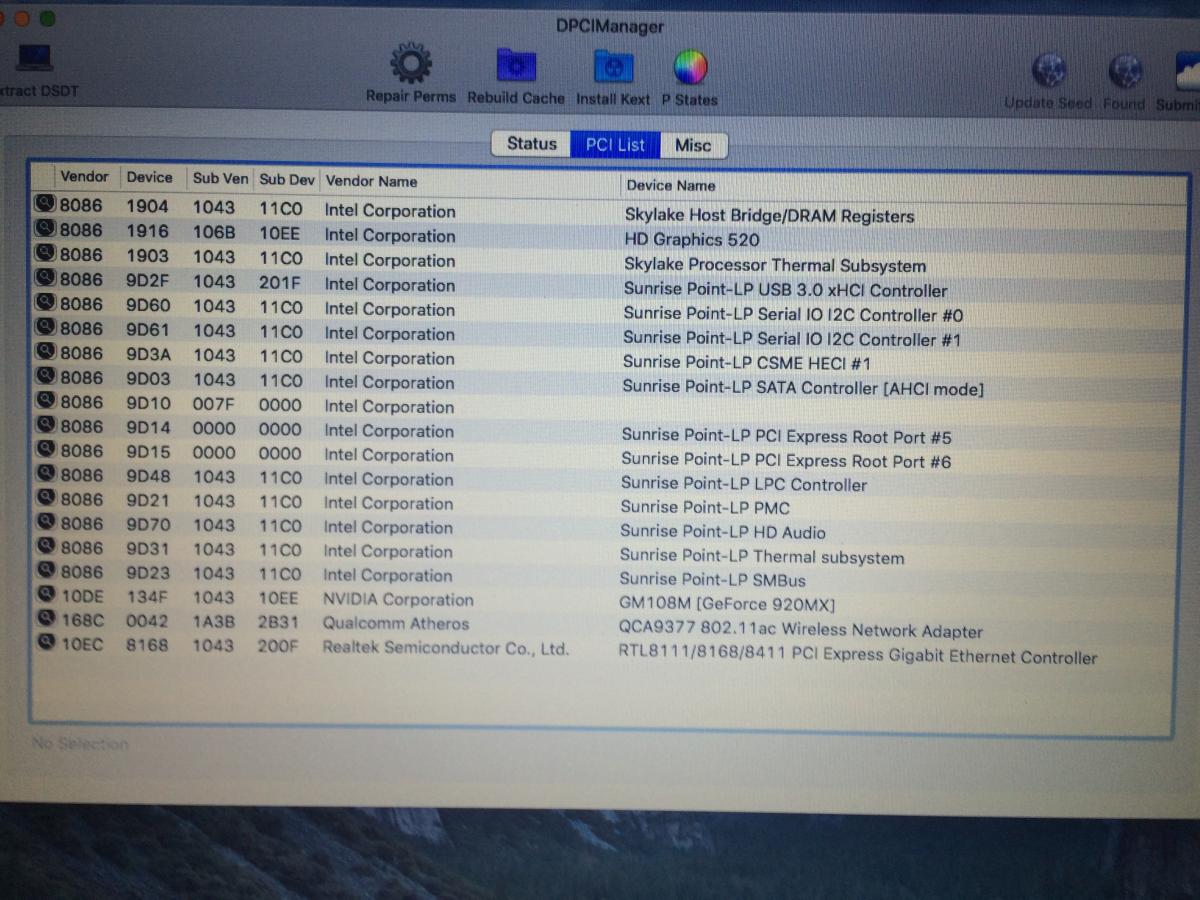

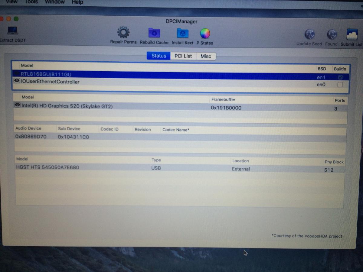

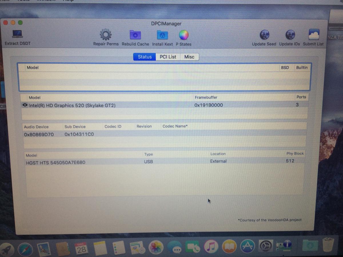

gengik84 Posted May 28, 2016 Share Posted May 28, 2016 Per il momento rimani con quel kext, almeno hai la tastiera funzionante... Connettendoti alla rete, apri nuovamente Dpci, clicca su update Seed e IDs... Posta nuovamente le foto Link to comment Share on other sites More sharing options...
Centinho Posted May 28, 2016 Author Share Posted May 28, 2016 Ecco. Ma neanche in questa app riconosce l'hard disk interno? Link to comment Share on other sites More sharing options...
gengik84 Posted May 28, 2016 Share Posted May 28, 2016 L' ID del controller sata 8086:9D03 non è contenuto nel info plist del kext (AppleAHCIPort.kext) Per questo non visualizzi il disco in fase di installazione Il wifi integrato non è compatibile Link to comment Share on other sites More sharing options...
Centinho Posted May 28, 2016 Author Share Posted May 28, 2016 Quindi come facciamo? Eh per le altre kext? Puoi consigliarmi una scheda WiFi compatibile da sostituire sul notebook? Link to comment Share on other sites More sharing options...
