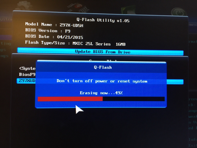

nicozan Posted March 5, 2016 Author Share Posted March 5, 2016 Versione mainboard 1.0 Bios F9 Sarebbe il caso di aggiornare? Vado di brutto! Voglio vedere se mettendo F10 non resetta! Link to comment https://www.insanelymac.com/forum/topic/311150-problema-di-boot-di-el-capitan/page/3/#findComment-2220746 Share on other sites More sharing options...

nicozan Posted March 5, 2016 Author Share Posted March 5, 2016 Ok gli do un occhiata. Ma vorrei avere un sito dove trovare le giuste impostazioni da Bios. Intanto il flash è andato bene. Domanda ma se faccio il boot da usb clover e gli ssd scollegati , clover usb riconosce le entri del Bios? Link to comment https://www.insanelymac.com/forum/topic/311150-problema-di-boot-di-el-capitan/page/3/#findComment-2220751 Share on other sites More sharing options...

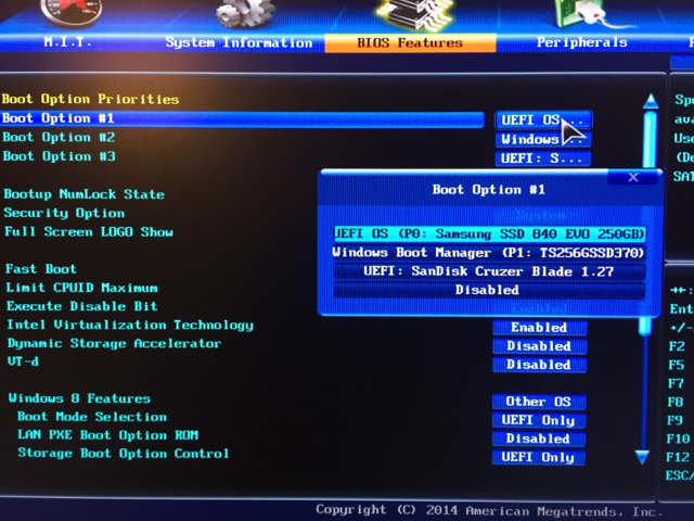

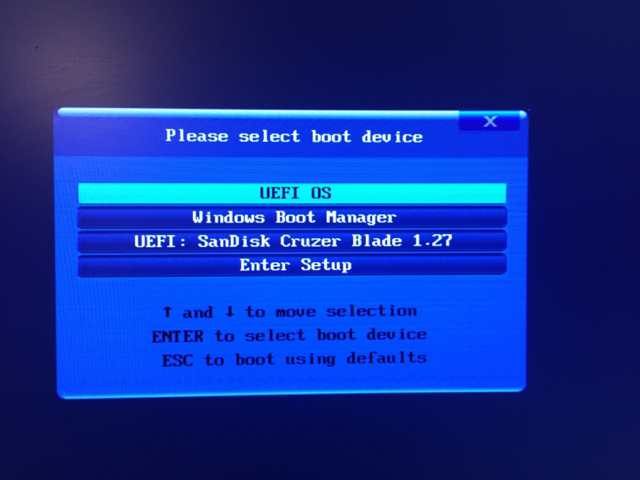

nicozan Posted March 5, 2016 Author Share Posted March 5, 2016 Comunque ora ci sono queste entries dopo aver messo uefi e senza aver disabilitato alcun che: Link to comment https://www.insanelymac.com/forum/topic/311150-problema-di-boot-di-el-capitan/page/3/#findComment-2220762 Share on other sites More sharing options...

gengik84 Posted March 5, 2016 Share Posted March 5, 2016 nella ultima immagine postata...cosa hai collegato? SSD con Osx, una usb e il disco di windows...giusto? Link to comment https://www.insanelymac.com/forum/topic/311150-problema-di-boot-di-el-capitan/page/3/#findComment-2220765 Share on other sites More sharing options...
nicozan Posted March 5, 2016 Author Share Posted March 5, 2016 Yes la usb conteneva il file di aggiornamento del Bios la F10 Link to comment https://www.insanelymac.com/forum/topic/311150-problema-di-boot-di-el-capitan/page/3/#findComment-2220766 Share on other sites More sharing options...
gengik84 Posted March 5, 2016 Share Posted March 5, 2016 Adesso le "voci" di boot sono corrette... Unica cosa, se hai aggiornato il Bios bisogna rifare il dsdt Link to comment https://www.insanelymac.com/forum/topic/311150-problema-di-boot-di-el-capitan/page/3/#findComment-2220767 Share on other sites More sharing options...

gengik84 Posted March 5, 2016 Share Posted March 5, 2016 Ma quelle Boot option 2/3? Se ha collegato 3 dispositivi, è corretto SSD con osx, Windows e usb Link to comment https://www.insanelymac.com/forum/topic/311150-problema-di-boot-di-el-capitan/page/3/#findComment-2220769 Share on other sites More sharing options...
nicozan Posted March 5, 2016 Author Share Posted March 5, 2016 Ci sono le unità ottiche ma con uefi non si vedono nelle entries di boot! Sto già male X il dsdt Quindi le entries di boot sono ok avendo impostato uefi? Come lo estraggo il dsdt da postare? Basta che prendo quello che ho? Link to comment https://www.insanelymac.com/forum/topic/311150-problema-di-boot-di-el-capitan/page/3/#findComment-2220770 Share on other sites More sharing options...
gengik84 Posted March 5, 2016 Share Posted March 5, 2016 Alla GUI di clover premi F4, attendi qualche secondo poi avvia Osx. Recati in EFI/clover/Acpi/origin ( del dispositivo usato per il boot) trova Dsdt.aml comprimilo e postalo Prima di fare questo, come sottolineato da Jolly, cancella il contenuto della cartella origin Avviando in UEFI, le opzioni di boot visualizzate in quella foto sono corrette, questo in base hai dispositivi che hai collegato Link to comment https://www.insanelymac.com/forum/topic/311150-problema-di-boot-di-el-capitan/page/3/#findComment-2220773 Share on other sites More sharing options...
