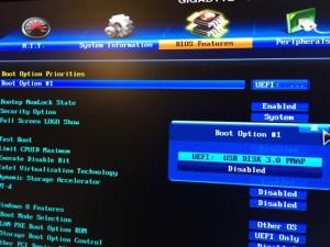

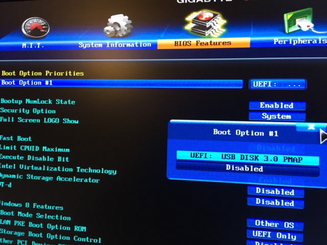

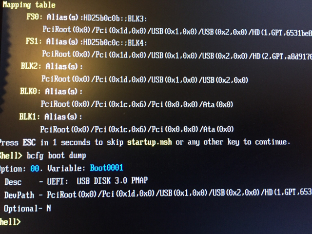

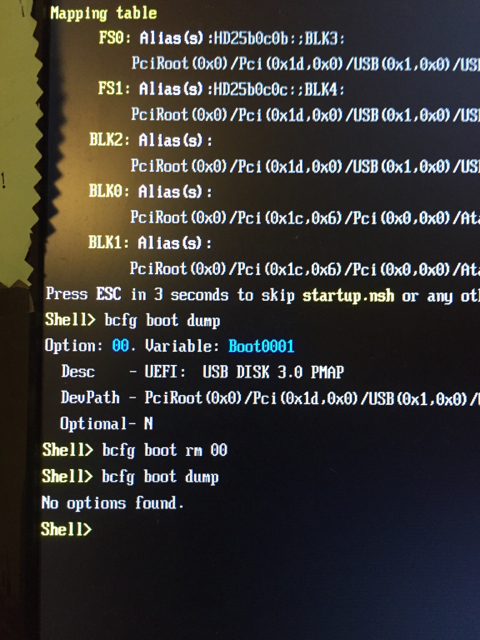

nicozan Posted March 5, 2016 Author Share Posted March 5, 2016 Ho fatto il boot da chiavetta senza i due ssd collegati e lanciato la shell : Ovviamente non c'è nessun ssd c'è solo un entri che non è un hdd e procedo a rimuovere! Link to comment https://www.insanelymac.com/forum/topic/311150-problema-di-boot-di-el-capitan/page/4/#findComment-2220847 Share on other sites More sharing options...
Jolly Posted March 5, 2016 Share Posted March 5, 2016 Non rimuovere niente Link to comment https://www.insanelymac.com/forum/topic/311150-problema-di-boot-di-el-capitan/page/4/#findComment-2220851 Share on other sites More sharing options...
nicozan Posted March 5, 2016 Author Share Posted March 5, 2016 entri rimossa Link to comment https://www.insanelymac.com/forum/topic/311150-problema-di-boot-di-el-capitan/page/4/#findComment-2220852 Share on other sites More sharing options...

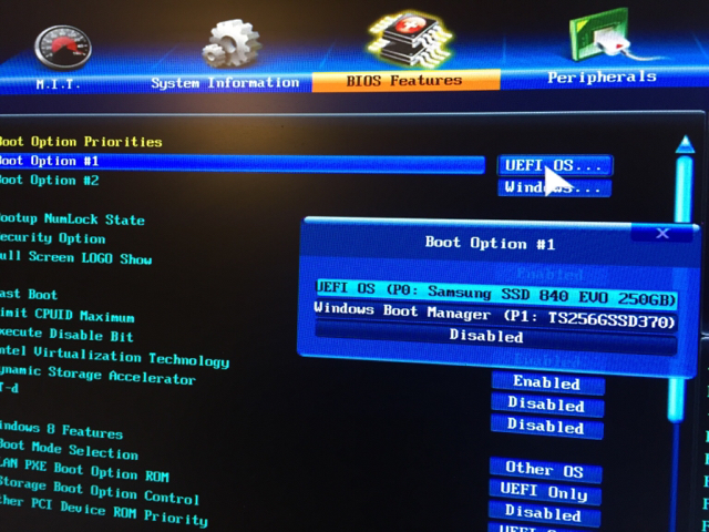

nicozan Posted March 5, 2016 Author Share Posted March 5, 2016 Non hai letto la guida? Si ma quando facevo remove all boot option non accadeva nulla. Tornavo alla schermata di clover e non mi bootava. X cui ho deciso di applicare L altrA. Ho fatto la shell senza nessun ssd collegato. Ora verifico il Bios Nessuna entri da Bios a parte la usb: Ricollego ssd e guardiamo cosa compare Link to comment https://www.insanelymac.com/forum/topic/311150-problema-di-boot-di-el-capitan/page/4/#findComment-2220856 Share on other sites More sharing options...
Jolly Posted March 5, 2016 Share Posted March 5, 2016 Se fà il boot di Clover vuol dire che il disco lo vede, se dopo non parte il boot di OSX il problema è da un'altra parte Hai settato il bios come previsto? Link to comment https://www.insanelymac.com/forum/topic/311150-problema-di-boot-di-el-capitan/page/4/#findComment-2220860 Share on other sites More sharing options...

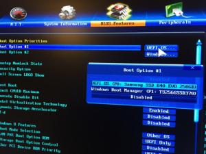

nicozan Posted March 5, 2016 Author Share Posted March 5, 2016 Solo due entri: Incrociamo le dita! Link to comment https://www.insanelymac.com/forum/topic/311150-problema-di-boot-di-el-capitan/page/4/#findComment-2220861 Share on other sites More sharing options...
Jolly Posted March 5, 2016 Share Posted March 5, 2016 E tutto il resto? Vt-d AHCI etc etc etc... Link to comment https://www.insanelymac.com/forum/topic/311150-problema-di-boot-di-el-capitan/page/4/#findComment-2220863 Share on other sites More sharing options...

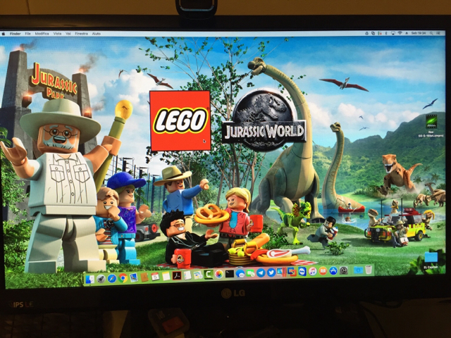

nicozan Posted March 5, 2016 Author Share Posted March 5, 2016 Ecco la risposta: Ma ci ha messo un pochino a bootare! Normale? Ho paura xo che staccando corrente..... Riavviato dopo spegnimento corrente! Riva! Ho sempre L audio hdmi e analogico: Serve comunque cambiare dsdt? Link to comment https://www.insanelymac.com/forum/topic/311150-problema-di-boot-di-el-capitan/page/4/#findComment-2220865 Share on other sites More sharing options...

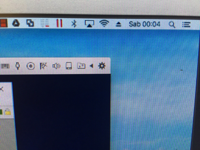

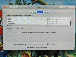

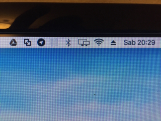

nicozan Posted March 5, 2016 Author Share Posted March 5, 2016 Leggermente più lento a buttare. la barra bianca è arrivata quasi in fondo, ma mi è sparito l'audio cdmi della geforce 760 che avevo! Sparita anche icona del monitor airplay. ci sono ora due monitor uno più piccolo e uno più grande Link to comment https://www.insanelymac.com/forum/topic/311150-problema-di-boot-di-el-capitan/page/4/#findComment-2220897 Share on other sites More sharing options...
gengik84 Posted March 5, 2016 Share Posted March 5, 2016 Prova il dsdt allegato DSDT.aml.zip Link to comment https://www.insanelymac.com/forum/topic/311150-problema-di-boot-di-el-capitan/page/4/#findComment-2220901 Share on other sites More sharing options...
nicozan Posted March 5, 2016 Author Share Posted March 5, 2016 Tempo di boot uguale al precedente, ricomparso hdmi, ma c'è sempre L iconcina dei due monitor, non quella AirPlay cioè monitor con triangolo nero: Link to comment https://www.insanelymac.com/forum/topic/311150-problema-di-boot-di-el-capitan/page/4/#findComment-2220902 Share on other sites More sharing options...
Jolly Posted March 5, 2016 Share Posted March 5, 2016 Se non è abilitata la grafica integrata non può funzionare AirPlay Link to comment https://www.insanelymac.com/forum/topic/311150-problema-di-boot-di-el-capitan/page/4/#findComment-2220909 Share on other sites More sharing options...
nicozan Posted March 5, 2016 Author Share Posted March 5, 2016 Se non è abilitata la grafica integrata non può funzionare AirPlay No no è abilitata e come . Prima di cambiare il dsdt c'èra. Guarda: deve esserci qualcosa nel dsdt che l ha fatta cambiare icone. è proprio accaduta al cambio col nuovo dsdt... L'iconica coi due monitor mi appare normalmente quando faccio una nuova installazione. Poi metto questo config : http://www.insanelymac.com/forum/topic/310260-chiamate-audio-da-iphone-non-notificate-da-elcapitan/?p=2205019 e l'iconica mi cambia in icona air play. cosi ho fatto anche per questa installazione. Ma col cambio del dsdt è tornata come all'origine! Link to comment https://www.insanelymac.com/forum/topic/311150-problema-di-boot-di-el-capitan/page/4/#findComment-2220910 Share on other sites More sharing options...
