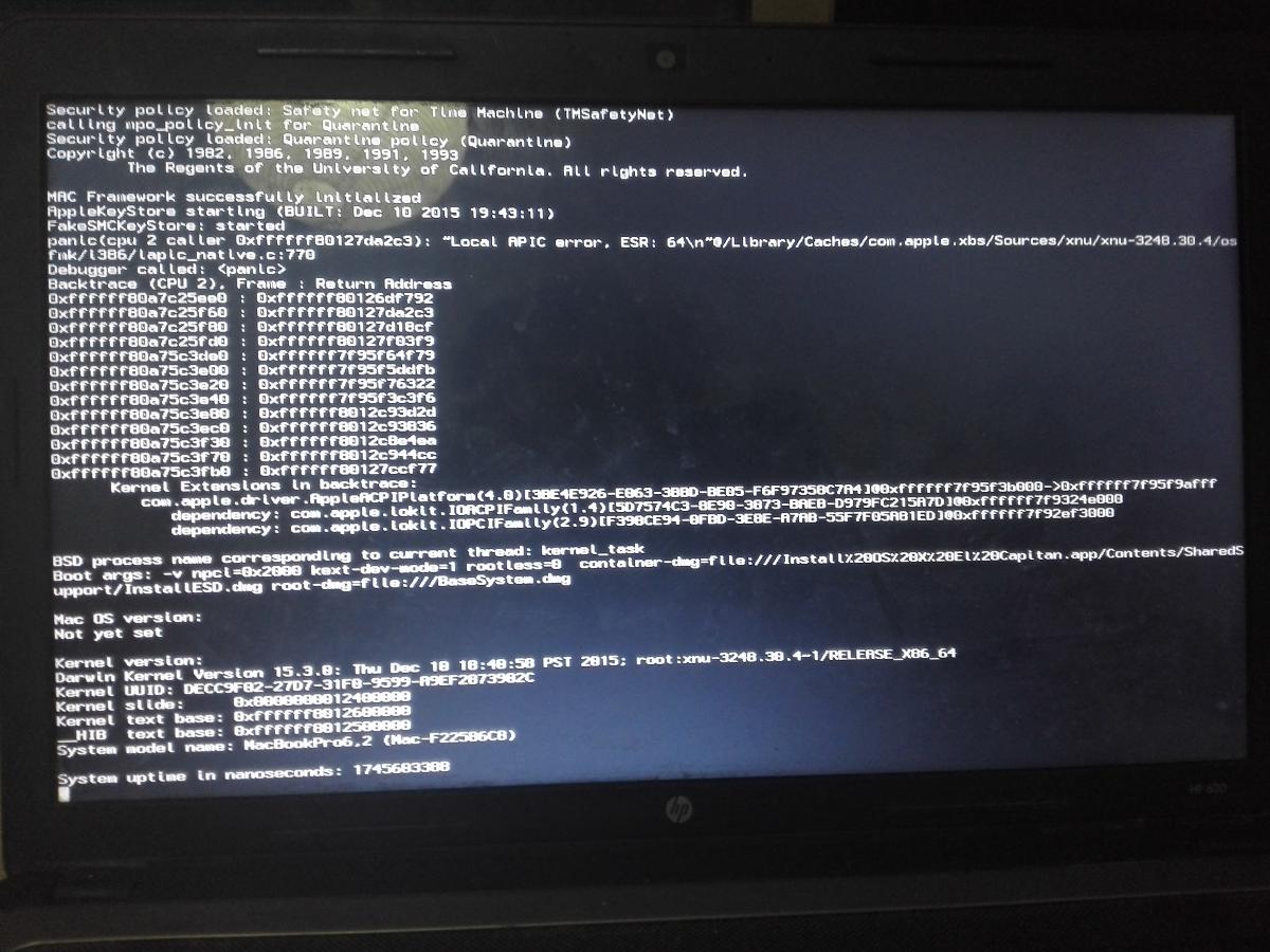

Faber93 Posted March 2, 2016 Author Share Posted March 2, 2016 Allora prima di piallare tutto ho fatto una prova vedendo se faceva il boot. il boot lo fa ma ad un certo punto si blocca. allego la foto per farvi vedere dove si blocca. ah inoltre con la configurazione di clover ho abilitato la npci=0x2000 perché tempo fa quando feci la prova con un iso niresh bootava solo inserendo questo. Link to comment https://www.insanelymac.com/forum/topic/311148-risolto-el-capitan-su-hp-630/#findComment-2220144 Share on other sites More sharing options...
gengik84 Posted March 3, 2016 Share Posted March 3, 2016 Non usare quel boot flag. Modifica il config.plist, sezione acpi togli i fix new way, sezione kernel e kext patches metti il flag su kernel lapic. salva la modifica. Riprova Link to comment https://www.insanelymac.com/forum/topic/311148-risolto-el-capitan-su-hp-630/#findComment-2220185 Share on other sites More sharing options...

Faber93 Posted March 3, 2016 Author Share Posted March 3, 2016 Non usare quel boot flag. Modifica il config.plist, sezione acpi togli i fix new way, sezione kernel e kext patches metti il flag su kernel lapic. salva la modifica. Riprova Ho Provato questa configurazione ma non fa il boot proprio :/ Link to comment https://www.insanelymac.com/forum/topic/311148-risolto-el-capitan-su-hp-630/#findComment-2220248 Share on other sites More sharing options...
gengik84 Posted March 3, 2016 Share Posted March 3, 2016 Che non faccia il boot è strano... Non puoi avviare in verbose e postare nuovamente la foto? Link to comment https://www.insanelymac.com/forum/topic/311148-risolto-el-capitan-su-hp-630/#findComment-2220251 Share on other sites More sharing options...
