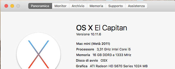

ho un hd ssd e una sk video ATI Radeon HD 5670 Series 1024 MB
Inviato dal mio Redmi Note 3 utilizzando Tapatalk
