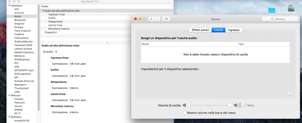

Jolly Posted March 30, 2016 Share Posted March 30, 2016 Ti costa tanto rispondere con precisione a tutte le domande, forse per te sono inutili ma a me servono a capire. (rileggi il post precedente) Posta immagine di Informazioni di sistema / Audio e di Preferenze di sistema /Suono /Uscita. Nel frattempo cancella BrcmBluetoothInjector e metti al suo posto i brcm allegati, entrambi. Posta anche contenuto di S/L/E BrcmPatchRAM2 EFI.zip Link to comment Share on other sites More sharing options...
lidiano Posted March 30, 2016 Author Share Posted March 30, 2016 scusami ma io ho letto per bene quello che hai scritto ma per sapere se vedeva la cuffia senza il kext ho dovuto toglierlo tutto qua provato gli altro kext per il bluetooth ma niente proprio non va Archivio.zip Link to comment Share on other sites More sharing options...
Jolly Posted March 30, 2016 Share Posted March 30, 2016 Prova con il rinominare adummy dummy, cancella il primo e installa il secondo. Non ho capito ancora se senza kext il Bluetooth è attivo Link to comment Share on other sites More sharing options...
lidiano Posted March 30, 2016 Author Share Posted March 30, 2016 L'audio adesso funziona!! Senza kext il Bluetooth è attivo Altra cosa fino ad ora ho sempre spento il computer e poi acceso, ho provato a riavviare ma non si avvia rimane schermo nero Link to comment Share on other sites More sharing options...

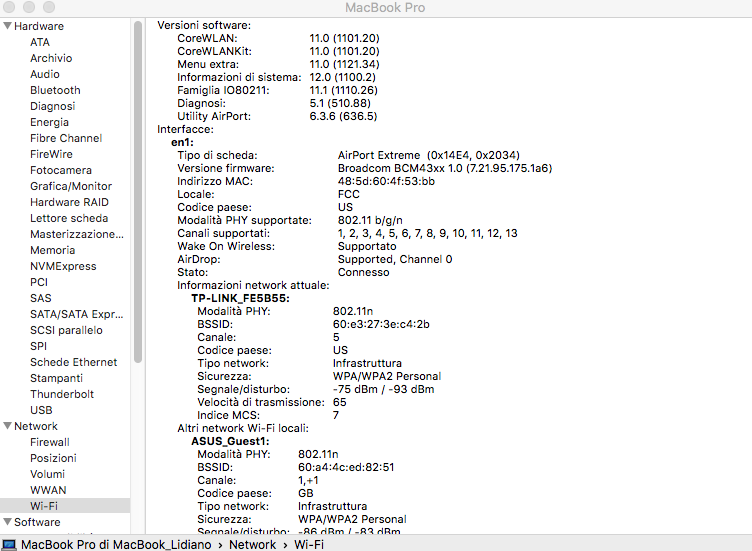

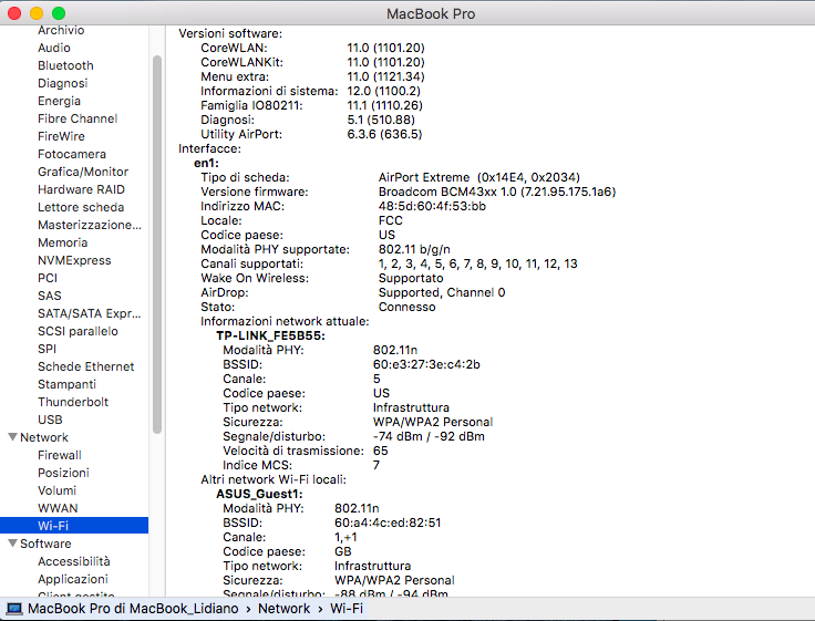

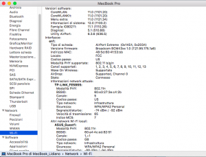

Jolly Posted March 31, 2016 Share Posted March 31, 2016 Ti ho aggiornato il DSDT aggiungendo la patch per il tuo Wifi. Provalo, fai uno screenshot di Informazioni di sisyema / WiFi prima e dopo aver messo il nuovo DSDT che vediamo le differenze. Dubito che il aggiusti il bluetooth perchè dovrebbe funzionare OOB. Perchè a te non vada non so DSDT.aml 2.zip Link to comment Share on other sites More sharing options...
lidiano Posted April 1, 2016 Author Share Posted April 1, 2016 Provato pe me non è cambiato niente comunque vedi Link to comment Share on other sites More sharing options...

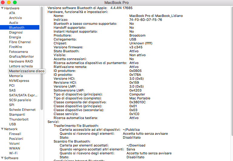

lidiano Posted April 1, 2016 Author Share Posted April 1, 2016 ho sia un mouse che una cuffia (questi se accendo il fisso si collegano) ma qui sul portatile non vengono neanche visti adesso come ti ho detto ho tolto tutto Volevo farti vedere una cosa, su informazioni/bluetooth c'è una voce accetta connessioni e dice NO sul viso dove funziona c'è scritto SI Link to comment Share on other sites More sharing options...
Jolly Posted April 1, 2016 Share Posted April 1, 2016 Sicuro che il Bluetooth sia attivato. Potrebbe esserci un tasto o una combinazione (Alt+F3?). Settings nel bios? Come vedi ci sono più cose da controllare. Se fai tasto dx sull'icona del Bluetooth puoi disattivarlo? Hai provato a mettere il pc in sleep e a risvegliarlo ? Guarda anche in preferenze Bluetooth i vari settaggi Link to comment Share on other sites More sharing options...
