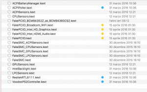

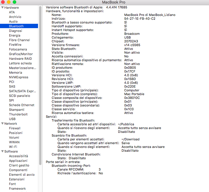

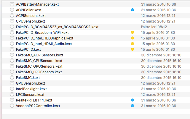

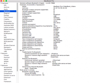

Jolly Posted April 18, 2016 Share Posted April 18, 2016 Non è solo per il bluetooth, ma anche per WiFi 5GHz, controlla anche quello. Torna a postarmi contenuto si S/L/E e kexts/10.11 (per quest'ultimo metti immagine) Metti screenshot anche di informazioni di sistema bluetooth Link to comment Share on other sites More sharing options...
lidiano Posted April 18, 2016 Author Share Posted April 18, 2016 WiFi 5GHz ok funziona anche se mi va più lenta Archivio.zip Link to comment Share on other sites More sharing options...
Jolly Posted April 18, 2016 Share Posted April 18, 2016 Ti avevo detto di sostituire tutti i FakePCIID perchè hai lasciato quello BCM94352 ? Link to comment Share on other sites More sharing options...
lidiano Posted April 18, 2016 Author Share Posted April 18, 2016 Quello non avevo capito di toglierlo, l'ho tolto adesso Link to comment Share on other sites More sharing options...
Jolly Posted April 18, 2016 Share Posted April 18, 2016 Controlla se funzione meglio il 5GHz. Per il bluetooth vai in Preferenze di sistema / Condivisione e abilita Condivisione Bluetooth Link to comment Share on other sites More sharing options...
lidiano Posted April 18, 2016 Author Share Posted April 18, 2016 il 5GHz mi sembra meglio anche se con due tacche di ricezione non si collega il bluetooth continua a non rilevarmi nessun dispositivo Link to comment Share on other sites More sharing options...

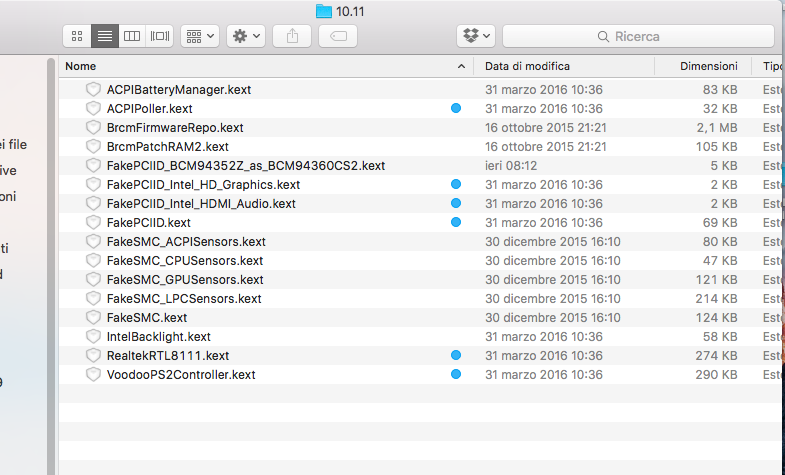

Jolly Posted April 18, 2016 Share Posted April 18, 2016 Procedi così, cancella i due file BRCM da S/L/E, metti i due in allegato in kexts/10.11 poi apri Terminale ed copia/incolla i seguenti comandi:sudo touch /System/Library/Extensionsseguito da ENTER, poi la stessa cosa con:sudo kextcache -system-prelinked-kernele infine con:sudo kextcache -system-cachesOra ripara i permessi per S/L/E (usa kext wizard), riavvia e controlla. Brcm per kexts:10.11.zip Link to comment Share on other sites More sharing options...

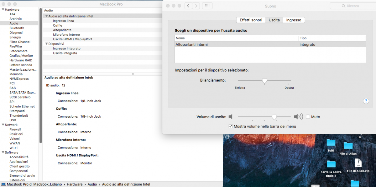

lidiano Posted April 18, 2016 Author Share Posted April 18, 2016 ho fatto come hai detto ma è sparito l'audio bluetooth continua non andare Non vede più la 5GHz Link to comment Share on other sites More sharing options...
Jolly Posted April 18, 2016 Share Posted April 18, 2016 Fai un paio di riavvii Link to comment Share on other sites More sharing options...
lidiano Posted April 18, 2016 Author Share Posted April 18, 2016 Ok fatto vari ravvii audio e 5GHz tornati apposto bluetooth non va però Link to comment Share on other sites More sharing options...
