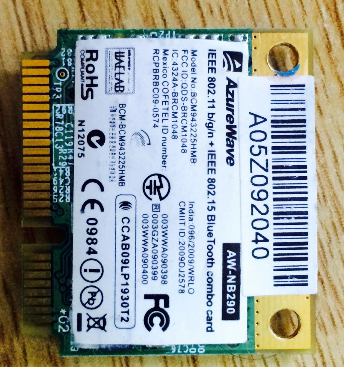

MARZILLO Posted March 29, 2016 Share Posted March 29, 2016 puoi farmi una foto al wifi card o dirmi il modello esatto....a questo punto cerco qualcosa in rete.....io quando ho fatto quello che ho fatto fare a te al mio hp il Bluetooth con questi kext funzionava...ero anche riuscito a far funzionare l'audio con applepatcher di Mirone...ma non mi funzionava il microfono e alla fine ho lasciato stare...in finale la chiavetta asus bt400 è quasi invisibile e va bene edit: fai anche una prova priva di senso....togli il dsdt e tutto il contenuto della cartella patched...e riprova Link to comment Share on other sites More sharing options...
lidiano Posted March 29, 2016 Author Share Posted March 29, 2016 Broadcom BCM43225 802.11b/g/n Wireless Network Adapter ti ho fatto una foto di quello che si vede sul bluetooth Link to comment Share on other sites More sharing options...
MARZILLO Posted March 29, 2016 Share Posted March 29, 2016 Scusa Lidiano la matricola del chip va bene ma chi la fa? Atheros, Azure se mi fai una foto è meglio Link to comment Share on other sites More sharing options...
lidiano Posted March 29, 2016 Author Share Posted March 29, 2016 ecco Link to comment Share on other sites More sharing options...
MARZILLO Posted March 29, 2016 Share Posted March 29, 2016 prova questo(IOBLUETOOTH) in sle...togli gli altri kext da uefi...installa con kext utility e non scordarti di fare una copia dell'originale se non funziona rimetti a posto e prova questo(IOath3frmwr) in efi IOBluetoothFamily.kext.zip IOath3kfrmwr.kext.zip Link to comment Share on other sites More sharing options...

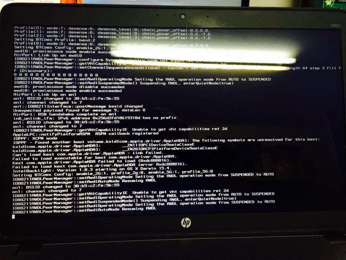

lidiano Posted March 30, 2016 Author Share Posted March 30, 2016 ho fatto l'installazione poi ho fatto il Tool tutto è andato a buon fine ma adesso in safe mode si avvia in modo normale si blocca qui Link to comment Share on other sites More sharing options...
Jolly Posted March 30, 2016 Share Posted March 30, 2016 Passa la EFI del HDD. Link to comment Share on other sites More sharing options...
lidiano Posted March 30, 2016 Author Share Posted March 30, 2016 eccola senza la cartella apple EFI.zip Link to comment Share on other sites More sharing options...
Jolly Posted March 30, 2016 Share Posted March 30, 2016 Vai in S/L/E e cancella tutti i kext che corrispondono a quelli che hai in kext/10.11 ( usa l'immagine allegata). Sostituisci il DSDT con quello allegato Dal config togli la spunta da -gux_defer_usb2 DSDT.aml.zip Link to comment Share on other sites More sharing options...

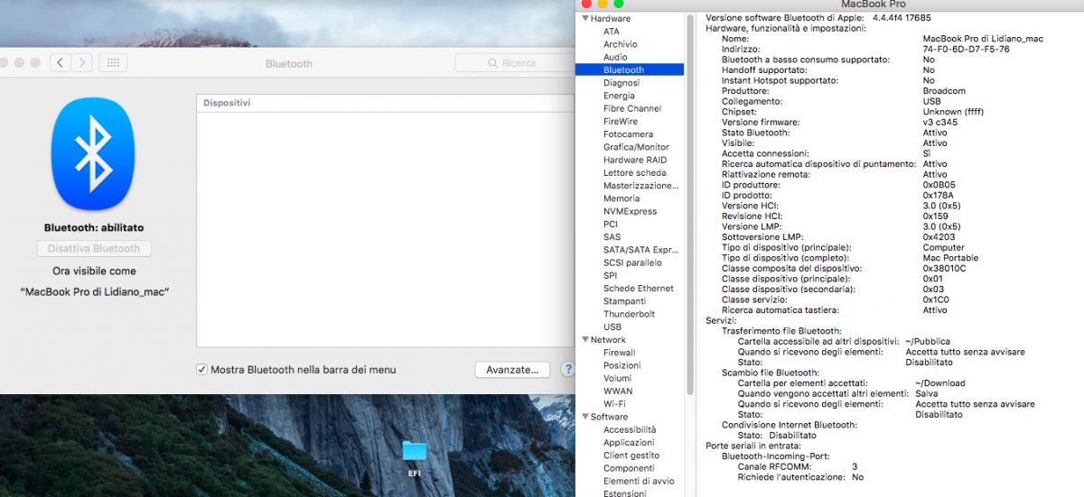

Jolly Posted March 30, 2016 Share Posted March 30, 2016 OK. Devi cancellare ProBookAtheros.kext e IOath3kfrmwr.kext da kexts/10.11, ma prima fanne copia in una cartella sul desktop. Sempre in kexts/10.11 copia BrcmBluetoothInjector. Riavvia e controlla Passami il config.plist BrcmBluetoothInjector.kext.zip Link to comment Share on other sites More sharing options...
lidiano Posted March 30, 2016 Author Share Posted March 30, 2016 bluetooth mi vede iPhone si abbina e si disconnette subito Link to comment Share on other sites More sharing options...
Jolly Posted March 30, 2016 Share Posted March 30, 2016 Quella è una cosa normalissima. Non puoi abbinare l'iPhone al bluetooth. Prova con un Auricolare, un mouse o che altro. Passa il config Link to comment Share on other sites More sharing options...
lidiano Posted March 30, 2016 Author Share Posted March 30, 2016 sto provando anche con una cuffia e fa lo stesso config.plist.zip Link to comment Share on other sites More sharing options...

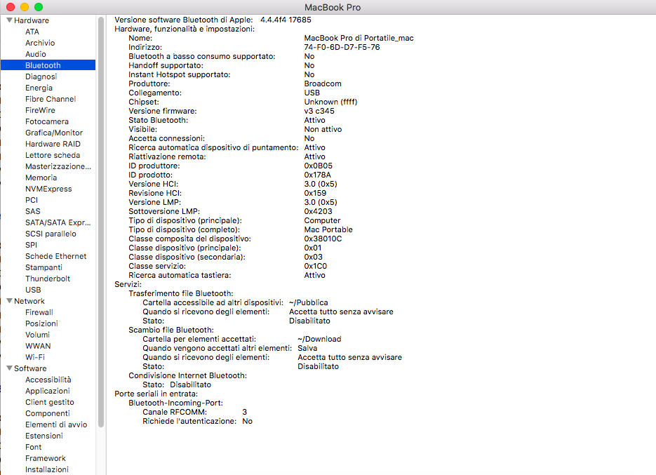

Jolly Posted March 30, 2016 Share Posted March 30, 2016 Spiegami una cosa, senza BrcmBluetoothInjector il bluetooth lo vedevi? Se si torna a provare, togliendo il kext e riavviando, a collegare la cuffia. Che risoluzione ha il tuo schermo? Per l'audio, sostituisci DSDT e Config con quelli allegati, cancella AppleHDAIDT da S/L/E e installa al suo posto aDummyHDA, (mi raccomando installare non copiare e non provare a metterlo in Kext/10.11 che da li non funziona) Archivio.zip Link to comment Share on other sites More sharing options...
lidiano Posted March 30, 2016 Author Share Posted March 30, 2016 schermo 1366x768 adesso provo il resto Provato senza BrcmBluetoothInjector il bluetooth non mi vede le cuffie provato il resto ma niente audio Link to comment Share on other sites More sharing options...
