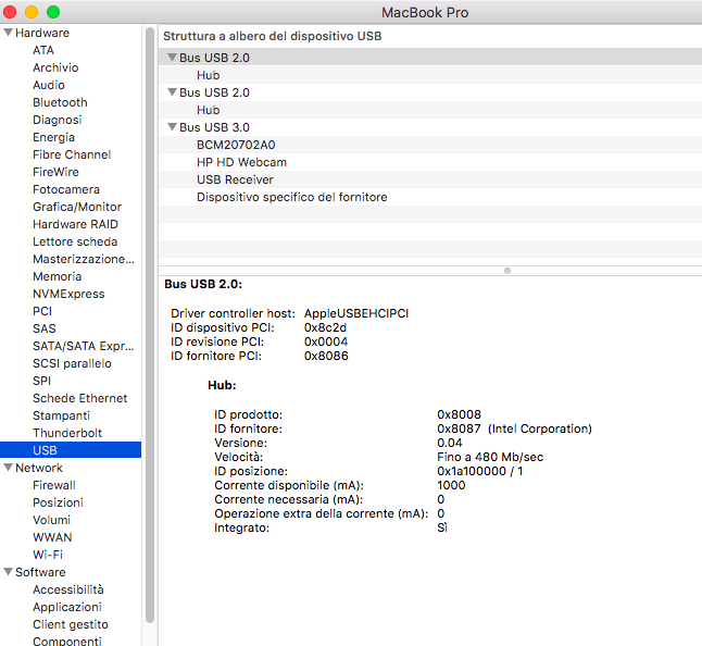

lidiano Posted April 18, 2016 Author Share Posted April 18, 2016 no non c'è Link to comment https://www.insanelymac.com/forum/topic/311074-el-capitan-su-hp-probook-450-g1/page/14/#findComment-2233137 Share on other sites More sharing options...
Jolly Posted April 18, 2016 Share Posted April 18, 2016 Il bluetooth c'è, BCM2072........ Torna a mettere il DSDT precedente togli i due brcm da kexts/10.11 e torna a installare quelli per S/L/E. Riavvia, apri informazioni di sistema fai "File/Salva#. Posta il risultato insieme all'immagine di Informazioni di sistema / USB. Link to comment https://www.insanelymac.com/forum/topic/311074-el-capitan-su-hp-probook-450-g1/page/14/#findComment-2233140 Share on other sites More sharing options...

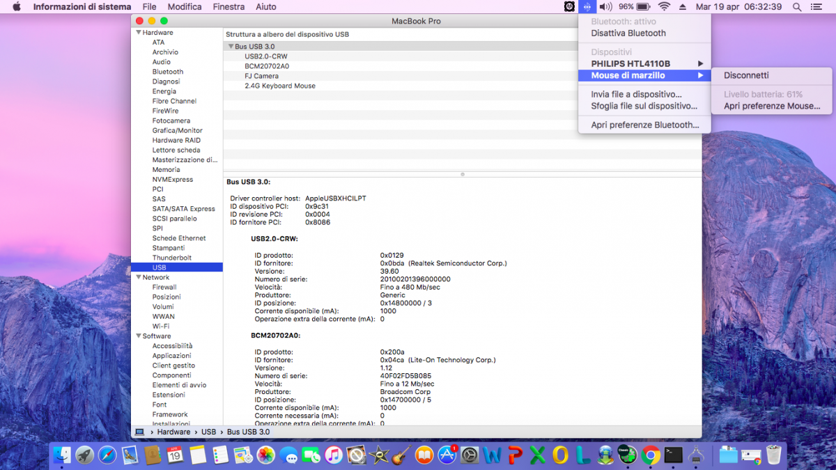

MARZILLO Posted April 18, 2016 Share Posted April 18, 2016 Ciao scusate l'intrusione ....anch'io ho questa scheda sul fujitsu e posso dire che funziona perfettamente con l'accoppiata di Jolly in s/l/e mentre per il wifi io uso toleda arp in efi....comprai questa scheda pagandola pure cara per l'hp 470 ma non ha mai voluto funzionare sull'hp o se ci ha provato funzionava per pochi secondi mentre sul fujitsu funzionò subito...vi seguo con interesse e tifo per voi per ovvii motivi Link to comment https://www.insanelymac.com/forum/topic/311074-el-capitan-su-hp-probook-450-g1/page/14/#findComment-2233151 Share on other sites More sharing options...
Jolly Posted April 18, 2016 Share Posted April 18, 2016 @Marzillo Puoi controllare se sul tuo il Bluetooth in USB viene visto sotto USB 3.0 o 2.0? Link to comment https://www.insanelymac.com/forum/topic/311074-el-capitan-su-hp-probook-450-g1/page/14/#findComment-2233154 Share on other sites More sharing options...

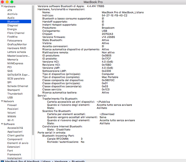

lidiano Posted April 19, 2016 Author Share Posted April 19, 2016 fatto spero di aver messo il dsdt giusto MacBook Pro.zip Link to comment https://www.insanelymac.com/forum/topic/311074-el-capitan-su-hp-probook-450-g1/page/14/#findComment-2233210 Share on other sites More sharing options...
Jolly Posted April 19, 2016 Share Posted April 19, 2016 Adesso in informazioni di sistema il bluetooth è abilitato correttamente, anche i nei servizi si vede che è attivo. Se ancora non funziona non ne capisco il motivo subitoGrazie. Vedo che nonostante sia lo stesso prodotto vendo-id e product-id differiscono Link to comment https://www.insanelymac.com/forum/topic/311074-el-capitan-su-hp-probook-450-g1/page/14/#findComment-2233213 Share on other sites More sharing options...

Jolly Posted April 19, 2016 Share Posted April 19, 2016 Non so che dirti, sembra tutto a posto, tutto abilitato e riconosciuto correttamente, anche handoff che senza bluetooth non verrebbe abilitato. Sono sempre perplesso per il tuo problema con il verbose; non so se possa inficiare il bluetooth ma a questo punto darebbe da prendere in considerazione. Nella root del hdd c'è una cartella EFI o un file Boot? Link to comment https://www.insanelymac.com/forum/topic/311074-el-capitan-su-hp-probook-450-g1/page/14/#findComment-2233398 Share on other sites More sharing options...
