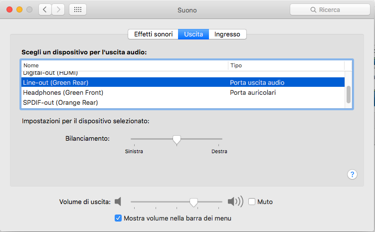

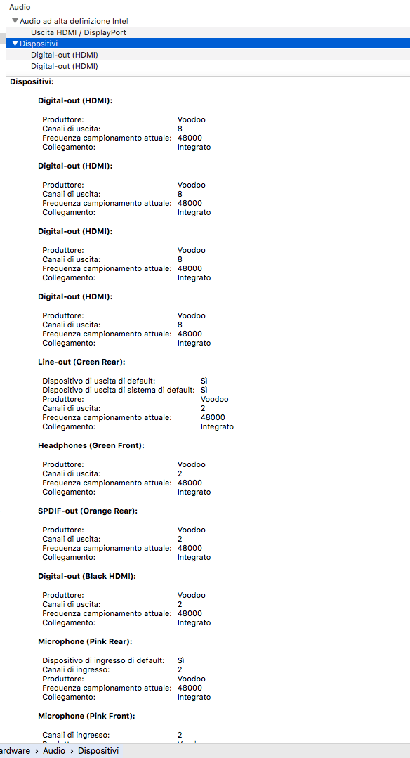

mistero Posted January 27, 2016 Author Share Posted January 27, 2016 Buonasera a tutti, Scusate se sono stato assente ma ho fatto dei controlli sanitari...Tutto ok Tornando a noi.. Installato VoodooHDA 2.8.8-V3...Audio funzionante..... Per risolvere il problema del fruscio, ho seguito il consiglio di @Ciro82 (post #122). Al riavvio il fruscio è sparito con audio forte e chiaro. Allego screen Ringrazio @Jolly, @gengik84 e @Ciro82 per il prezioso aiuto, l'enorme pazienza e la incessante disponibilità. RAGAZZI SIETE I NUMERI 1 E IL MIGLIOR FORUM AL MONDO 3 Link to comment https://www.insanelymac.com/forum/topic/310557-audio-e-usb-30-non-funzionanti/page/6/#findComment-2210886 Share on other sites More sharing options...

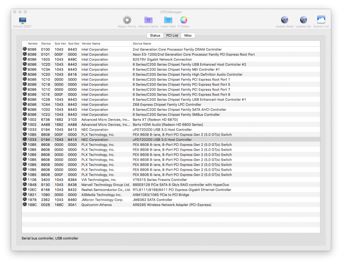

Perdu Posted January 28, 2016 Share Posted January 28, 2016 nel config postato di mistero non ho notato niente di strano le nei sono identiche alle mie non ho altro installato ti posto una immagine Link to comment https://www.insanelymac.com/forum/topic/310557-audio-e-usb-30-non-funzionanti/page/6/#findComment-2211239 Share on other sites More sharing options...
Jolly Posted January 28, 2016 Share Posted January 28, 2016 Mi sono confuso con un'altro utente. Non so il perchè del tuo problema, ma non si può fare un paralleo con la scheda dell'opener perchè è diversa dalla tua. Forse il chipset Nec non è lo stesso Link to comment https://www.insanelymac.com/forum/topic/310557-audio-e-usb-30-non-funzionanti/page/6/#findComment-2211260 Share on other sites More sharing options...
