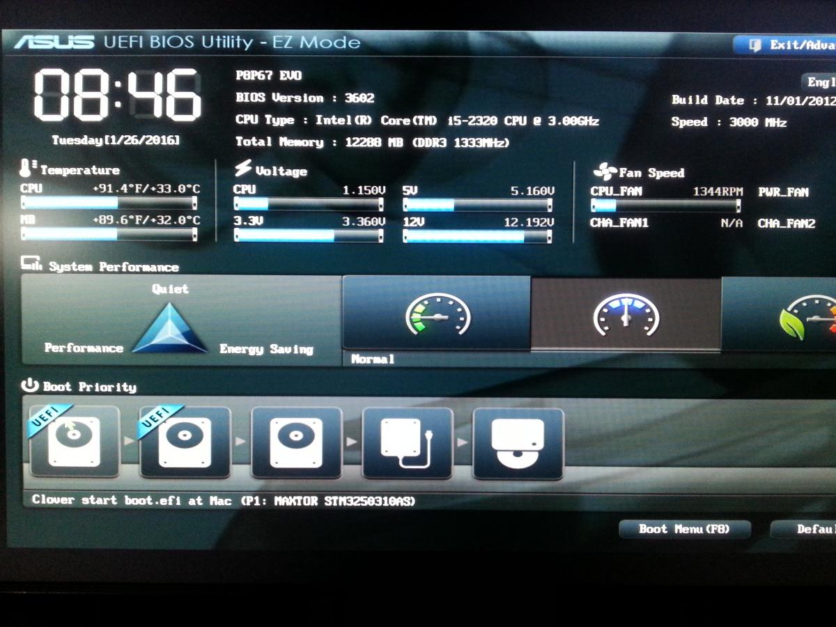

mistero Posted January 25, 2016 Author Share Posted January 25, 2016 Scusa ma ci ho messo un pò. Procedi così: scegli la boot option riguardante HDD e fai "Add Clover boot option......." Riavvia, entra nel bios e accertati che sia apparsa l'opzione e selezionala, salva e prova a fare il boot da HDD. (Se non funziona dovrai passare a installare Clover in Legacy) Se funziona, accedi alla EFI del HDD e sostituisci il config con quello allegato (ho messo SMBIOS iMac12,1 che mi sembra il più approprita e l'ho aggiustato al fatto di avere il DSDT) e metti il DSDT in EFI/CLOVER/ACPI/patched (non in origin, attenzione), riavvia e controlla che sia tutto a posto, poi vediamo per il resto. Sei alla 11,3 come versione di El Cap" Provato.... Lo riconosce ma non parte Una cosa strana che ho notato in fondo alla schermata del Bios dove indicante installazione di Clover, è la voce "at USB" "Clover start boot.fi at USB (P1:MAXTOR TIPO HDD)" Link to comment https://www.insanelymac.com/forum/topic/310557-audio-e-usb-30-non-funzionanti/page/2/#findComment-2210248 Share on other sites More sharing options...

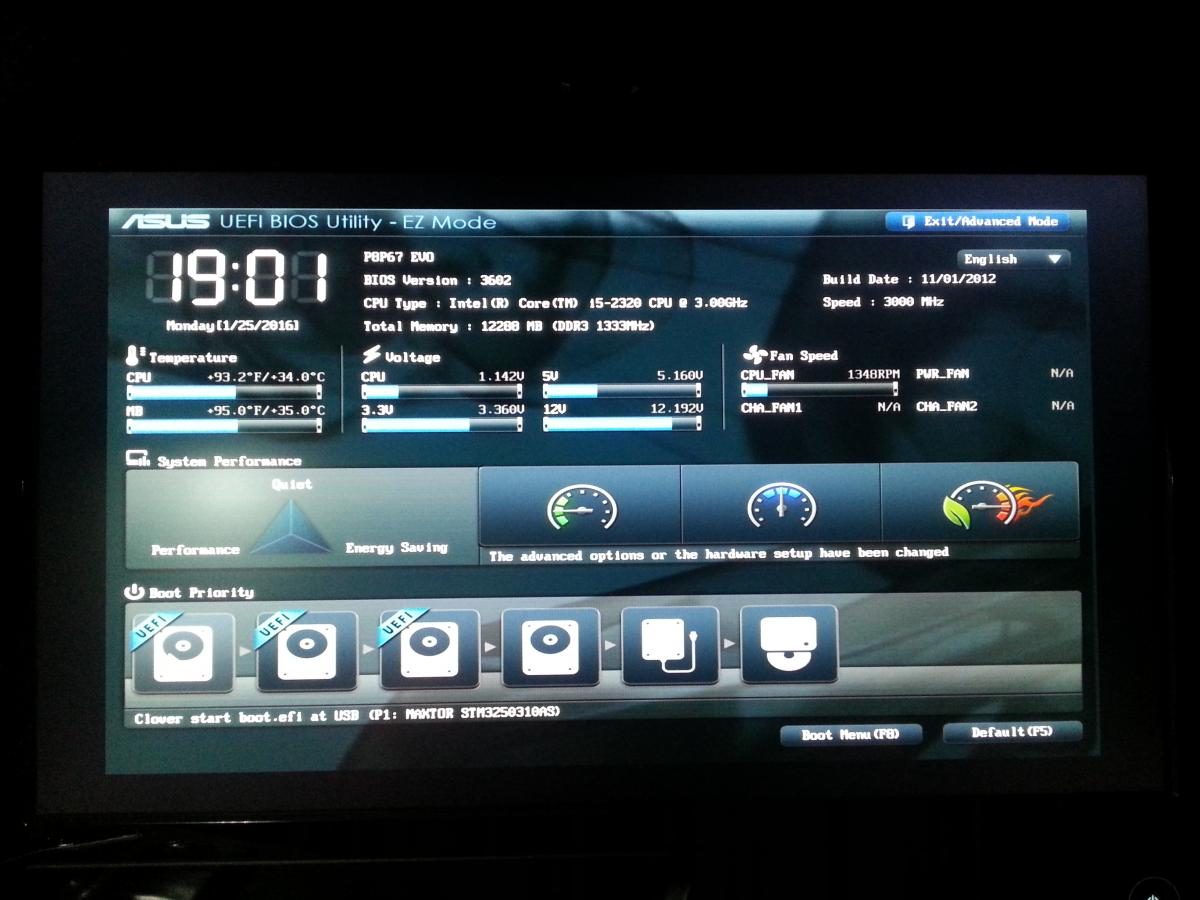

Jolly Posted January 25, 2016 Share Posted January 25, 2016 Come mai 3 boot UEFI? Devi provare senza la pendrive e anche eliminando gli altri boot uefi tranne quello del HDD (sempre che uno non sia di windows). Dall'immagine sembra che stia usando il boot dalla USB. (Io staccherei tutto e lascerei solo HDD OS X) Posta anche la EFI zippata Link to comment https://www.insanelymac.com/forum/topic/310557-audio-e-usb-30-non-funzionanti/page/2/#findComment-2210253 Share on other sites More sharing options...
mistero Posted January 25, 2016 Author Share Posted January 25, 2016 Come mai 3 boot UEFI? Devi provare senza la pendrive e anche eliminando gli altri boot uefi tranne quello del HDD (sempre che uno non sia di windows). Dall'immagine sembra che stia usando il boot dalla USB. (Io staccherei tutto e lascerei solo HDD OS X) Posta anche la EFI zippata Se tolgo la USB parte Windows nonostante seleziono la partizione UEFI dov'è installato OSX. EFI compressa pesa 18Mb Ho fatto una prova. Staccata la USB, fatto partire la MB premendo F8(Boot Sequence all'avvio), mi è comparsa la voce "Clover start boot.fi at USB (P1:MAXTOR TIPO HDD)" che ho selezionato ed il S.O. è partito Link to comment https://www.insanelymac.com/forum/topic/310557-audio-e-usb-30-non-funzionanti/page/2/#findComment-2210259 Share on other sites More sharing options...
Jolly Posted January 25, 2016 Share Posted January 25, 2016 E' un passo avanti, adesso devi mettere il DSDT e il config nel HDD Scusa i tempi lunghi. Visita parenti Però dovresti controllare cosa dicono le altre due voci UEFI perchè quel USB non è che sia tanto giusto Link to comment https://www.insanelymac.com/forum/topic/310557-audio-e-usb-30-non-funzionanti/page/2/#findComment-2210267 Share on other sites More sharing options...

Jolly Posted January 25, 2016 Share Posted January 25, 2016 Però quel "Clover start boot.fi at USB (P1:MAXTOR TIPO HDD)" non mi piace. Io proverei così; fai il boot partendo dalla USB, vai nuovamente in Clover Boot option e fai "Remove all Clover booot...." fai un reboot, vai nel bios e controlla cosa c'è, fai screenshot. Adesso rifarei l'operazione di "Add Clover boot..." dalla boot option relativa al HDD Link to comment https://www.insanelymac.com/forum/topic/310557-audio-e-usb-30-non-funzionanti/page/2/#findComment-2210299 Share on other sites More sharing options...
gengik84 Posted January 25, 2016 Share Posted January 25, 2016 dovrebbe essere la seconda opzione avviando dalla usb (add clover boot option) Link to comment https://www.insanelymac.com/forum/topic/310557-audio-e-usb-30-non-funzionanti/page/2/#findComment-2210300 Share on other sites More sharing options...
Jolly Posted January 25, 2016 Share Posted January 25, 2016 Ha postato le foto delle due boot option e si capisce chiaramente quale è riferita al HDD e quale alla USB, se sbaglia sarebbe da crocifiggere Link to comment https://www.insanelymac.com/forum/topic/310557-audio-e-usb-30-non-funzionanti/page/2/#findComment-2210301 Share on other sites More sharing options...
mistero Posted January 26, 2016 Author Share Posted January 26, 2016 Ha postato le foto delle due boot option e si capisce chiaramente quale è riferita al HDD e quale alla USB, se sbaglia sarebbe da crocifiggere Tranquillo, neofita OSX ma abbastanza addentrato in mondo informatico Però quel "Clover start boot.fi at USB (P1:MAXTOR TIPO HDD)" non mi piace. Io proverei così; fai il boot partendo dalla USB, vai nuovamente in Clover Boot option e fai "Remove all Clover booot...." fai un reboot, vai nel bios e controlla cosa c'è, fai screenshot. Adesso rifarei l'operazione di "Add Clover boot..." dalla boot option relativa al HDD Buongiorno a tutti, è da stamattina che faccio prove. Ho seguito il tuo consiglio ma con qualche modifica. In particolare sono partito da Hdd, nella schermata di Clover boot sono entrato nelle Opzioni ed ho effettuato "Remove all Clover boot oprions"; subito dopo ho effettuato " Add clover boot option for all entries". Il risultato è stato come da screen del BIOS (Clover start boot.fi at MAC P1:MAXTOR TIPO HDD). Riavvio per far partire El Cap e mi rimane la schermata nera con logo Apple e barra di avanzamento che prosegue fino al suo riempimento senza che l'S.O. si avvii. A questo punto riavvio il PC e faccio partire l'S.O. in "verbose" per verificare dove rimane bloccato come da screen. Sembra non riesca a montare/leggere la partizione di W10 contenente il boot. Provato a fare il boot da USB con analogo risultato cui sopra. Non si avvia. La cosa per me logica è reinstallare El Cap, ma non l'ho fatto perchè aspetto vostri consigli Link to comment https://www.insanelymac.com/forum/topic/310557-audio-e-usb-30-non-funzionanti/page/2/#findComment-2210426 Share on other sites More sharing options...
