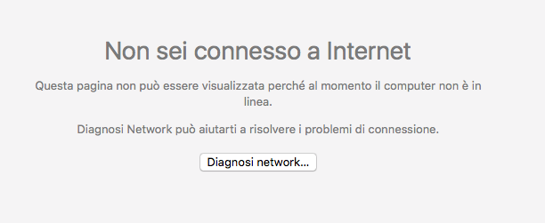

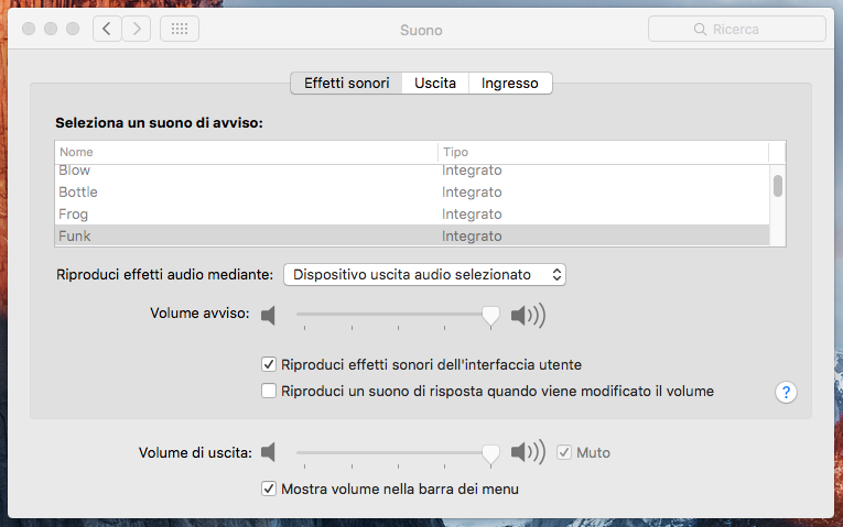

Jolly Posted January 26, 2016 Share Posted January 26, 2016 Per la rete forse non va bene il kext che ti ho passato. Cerco meglio. Per l'audio sicuro di aver fatto la procedura esatta, soprattutto avevi montato la EFI. Fai uno screenshot di informazioni di sistema / Audio e di Preferenze di sistema / Suono e postale. Eventualmente cancella il Kext realtek che dovrebbe averti creato in S/L/E, ripeti la procedura, ma salva il risultato (vai su "Shell" e fai "Esporta testo con nome). Scusa se mi ripeto ma è essenziale montare la EFI scarica DPCIManager e fai uno screenshot sia della sezione "Status" che "PCI List" EDIT: Per la rete il kext dovrebbe essere quello giusto. Non capisco se la rete non funziona o se non viene vista, nel primo caso, secondo quello che dice @Slice, per funzionare in Network Preferences /Hardware bisogna settarlo su manuale e selezionare 100Mps e FullDuplex (anche i DNS meglio mettere i free tipo 8.8.8.8 e 8.8.4.4 di Google) Link to comment https://www.insanelymac.com/forum/topic/310557-audio-e-usb-30-non-funzionanti/page/3/#findComment-2210495 Share on other sites More sharing options...
mistero Posted January 26, 2016 Author Share Posted January 26, 2016 Per la rete forse non va bene il kext che ti ho passato. Cerco meglio. Per l'audio sicuro di aver fatto la procedura esatta, soprattutto avevi montato la EFI. Fai uno screenshot di informazioni di sistema / Audio e di Preferenze di sistema / Suono e postale. Eventualmente cancella il Kext realtek che dovrebbe averti creato in S/L/E, ripeti la procedura, ma salva il risultato (vai su "Shell" e fai "Esporta testo con nome). Scusa se mi ripeto ma è essenziale montare la EFI scarica DPCIManager e fai uno screenshot sia della sezione "Status" che "PCI List" EDIT: Per la rete il kext dovrebbe essere quello giusto. Non capisco se la rete non funziona o se non viene vista, nel primo caso, secondo quello che dice @Slice, per funzionare in Network Preferences /Hardware bisogna settarlo su manuale e selezionare 100Mps e FullDuplex (anche i DNS meglio mettere i free tipo 8.8.8.8 e 8.8.4.4 di Google) Si confermo che avevo l'EFI montato... Eseguito quanto consigliato Questo è quello che mi compare quando collego la LAN Realtek; Comunque non è un problema anche perché ho la LAN Intel perfettamente funzionante Output di Terminale salvato.zip Link to comment https://www.insanelymac.com/forum/topic/310557-audio-e-usb-30-non-funzionanti/page/3/#findComment-2210499 Share on other sites More sharing options...

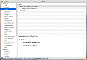

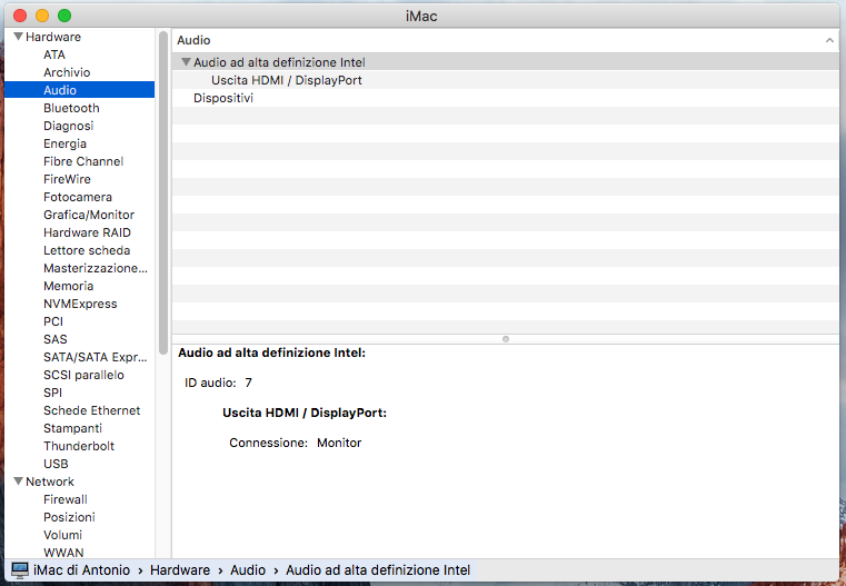

Jolly Posted January 26, 2016 Share Posted January 26, 2016 L'audio sembra a posto, devi controllare in Uscita/ingresso, sembra che non hai selezionata la uscita giusta. Devi postare anche screenshot di "Infotmazioni di sistema / Audio". Per la rete cancella AppleRTL8169Ethernet.kext.zip e metti quello allegato vedi se la situazione cambia per la realtek: Adesso purtroppo mi devo assentare per un pò RealtekRTL8111.kext.zip Link to comment https://www.insanelymac.com/forum/topic/310557-audio-e-usb-30-non-funzionanti/page/3/#findComment-2210502 Share on other sites More sharing options...
mistero Posted January 26, 2016 Author Share Posted January 26, 2016 L'audio sembra a posto, devi controllare in Uscita/ingresso, sembra che non hai selezionata la uscita giusta. Devi postare anche screenshot di "Infotmazioni di sistema / Audio". Per la rete cancella AppleRTL8169Ethernet.kext.zip e metti quello allegato vedi se la situazione cambia per la realtek: Adesso purtroppo mi devo assentare per un pò Fatto tra un minuto riavvio Realtek non ne vuole sapere di partire....ripeto non è un problema. Ho la LAN Intel funzionante Rifatta Procedura Audio con esito negativo Se può essere d'aiuto nel cover Configurator ho trovato queste indicazioni Link to comment https://www.insanelymac.com/forum/topic/310557-audio-e-usb-30-non-funzionanti/page/3/#findComment-2210503 Share on other sites More sharing options...

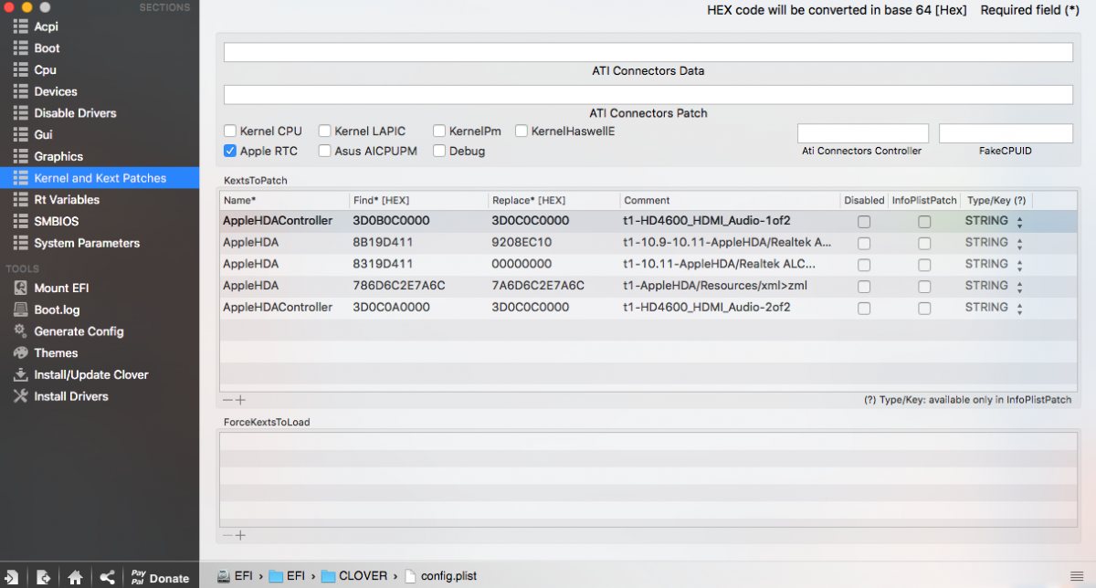

Jolly Posted January 26, 2016 Share Posted January 26, 2016 Allora procedi così. Ti ho preparato 2 alternative, che sono poi quelle suggerite da AppleHDA Patcher di Mirone. Tutte e due prevedono Layout-id 7, per cui sostituisci il DSDT con quello allegato (DSDT.aml 3), cancella il Realtek kext da kexts/10.11 (controlla che non ci sia per caso un doppione inS/L/E), poi alternativamente metti i file contenuti nei due pacchetti allegati, prima quelli di "Clover ALC892" , (mi raccomando i kext installati in S/L/E, riparato i permessi e ricostruito la cache), poi quelli di "Clover AD1988b" (naturalmente cancellando/sostituendo i config e kext messi precedentemente). Posta screenshots di risultati in Informazioni di sistema / Audio Fai con calma e segui tutti i passi. EDIT: Procedura non funzionante Link to comment https://www.insanelymac.com/forum/topic/310557-audio-e-usb-30-non-funzionanti/page/3/#findComment-2210548 Share on other sites More sharing options...
mistero Posted January 26, 2016 Author Share Posted January 26, 2016 Allora procedi così. Ti ho preparato 2 alternative, che sono poi quelle suggerite da AppleHDA Patcher di Mirone. Tutte e due prevedono Layout-id 7, per cui sostituisci il DSDT con quello allegato (DSDT.aml 3), cancella il Realtek kext da kexts/10.11 (controlla che non ci sia per caso un doppione inS/L/E), poi alternativamente metti i file contenuti nei due pacchetti allegati, prima quelli di "Clover ALC892" , (mi raccomando i kext installati in S/L/E, riparato i permessi e ricostruito la cache), poi quelli di "Clover AD1988b" (naturalmente cancellando/sostituendo i config e kext messi precedentemente). Posta screenshots di risultati in Informazioni di sistema / Audio Fai con calma e segui tutti i passi ok...grazie Il config va messo della la cartella EFI dell'HDD? Ricapitolando ho fatto i seguenti passi: Montato EFI dell'HDD e sostituito DSDT nella cartella CLOVER/ACPI/PATCHED; Cancellato kext Realtek dalla cartella 10.11 e controllato che non vi siano doppioni in S/L/E Installato kext della cartella Clover ALC892, tramite Kext Wizard, riparato i permessi e sostituito config.plist nella cartella EFI/CLOVER; Installato kext della cartella Clover AD1988b, tramite Kext Wizard, riparato i permessi e sostituito config.plist nella cartella EFI/CLOVER; Eseguito Riavvio - Audio non Funzionante; Eseguito Screeshot; Link to comment https://www.insanelymac.com/forum/topic/310557-audio-e-usb-30-non-funzionanti/page/3/#findComment-2210553 Share on other sites More sharing options...
Jolly Posted January 26, 2016 Share Posted January 26, 2016 I due metodi sono alternativi l'uno all'altro, devi provare prima con i kext per 892 e se non funziona con quelli per AD1988b. Avessi già fatto così scusami ma non lo evincevo dalla tua descrizione. Sicuro che il bios sia settato a dovere per l'audio? Link to comment https://www.insanelymac.com/forum/topic/310557-audio-e-usb-30-non-funzionanti/page/3/#findComment-2210565 Share on other sites More sharing options...
Jolly Posted January 26, 2016 Share Posted January 26, 2016 Gengik mi ha fatto venire il dubbio che potrei aver sbagliato qualcosa compilando il DSDT nella parte riguardante HDMI. Dobbiamo ricominciare da capo. Link to comment https://www.insanelymac.com/forum/topic/310557-audio-e-usb-30-non-funzionanti/page/3/#findComment-2210585 Share on other sites More sharing options...
mistero Posted January 26, 2016 Author Share Posted January 26, 2016 Gengik mi ha fatto venire il dubbio che potrei aver sbagliato qualcosa compilando il DSDT nella parte riguardante HDMI. Dobbiamo ricominciare da capo. Sostituisci DSDT e config con quelli allegati, cancella qualsiasi dummy o realtek che sia, riavvia e riprova con il command di Toleda. Il problema è nel fatto che ti chieda se abilitare HDMi per HD4600 e questo non dovrebbe accadere ok.... intanto ti allego i due screen fatti con i due Kext e config (li ho rinominati in base al kext) Quindi il primo command postato? http://www.insanelymac.com/forum/topic/310557-audio-e-usb-30-non-funzionanti/?p=2209797 Link to comment https://www.insanelymac.com/forum/topic/310557-audio-e-usb-30-non-funzionanti/page/3/#findComment-2210601 Share on other sites More sharing options...

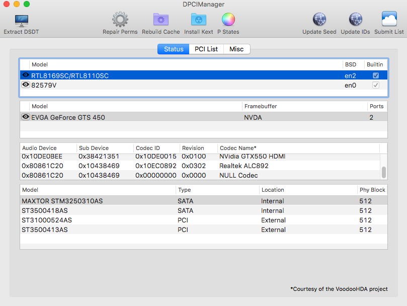

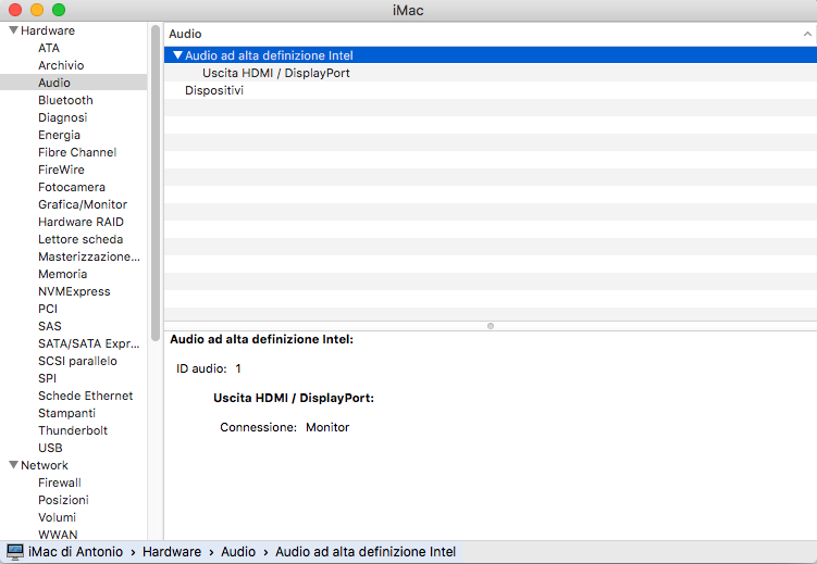

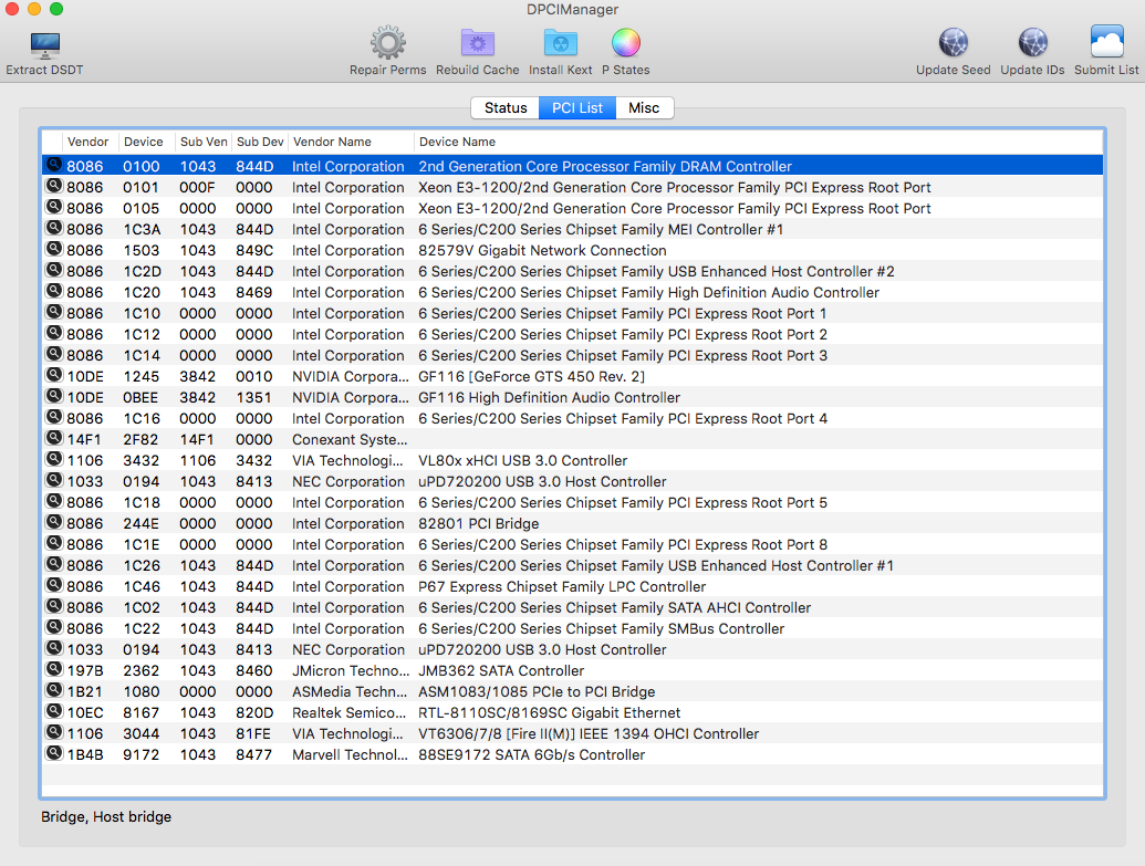

Jolly Posted January 26, 2016 Share Posted January 26, 2016 Non ci sono uscite audio per cui c'è qualcosa che non va. Puoi postare il contenuto di S/L/E e di L/E. Per fare la lista dei kext apri terminale e copia/incolla il comando seguente pe S/L/E:ls -a /System/Library/ExtensionsClicca nella barra dei menù su Shell, esporta testo col nome....Ripeti l'operazione con:ls -a /Library/ExtensionsZippare e postare i risultati. Sei sicuro che hai AppleHDA originale? Ti confermo che quello è il command Nonostante quel command abbia sempre funzionato ti allego anche l'ultimo di Toleda. Cancella il kext realtek e rimpiazza il config con quello allegato precedentemente prima di procedere. Come al solito montare la EFI prima di fare il command Link to comment https://www.insanelymac.com/forum/topic/310557-audio-e-usb-30-non-funzionanti/page/3/#findComment-2210606 Share on other sites More sharing options...
mistero Posted January 26, 2016 Author Share Posted January 26, 2016 Non ci sono uscite audio per cui c'è qualcosa che non va. Puoi postare il contenuto di S/L/E e di L/E. Per fare la lista dei kext apri terminale e copia/incolla il comando seguente pe S/L/E: ls -a /System/Library/Extensions Clicca nella barra dei menù su Shell, esporta testo col nome.... Ripeti l'operazione con: ls -a /Library/Extensions Zippare e postare i risultati. Sei sicuro che hai AppleHDA originale? Ti confermo che quello è il command Credo di avere AppleHDA originale a meno che con i command fatti in precedenza non sia cambiato qualcosa. Eseguita pulizia dei Dummies; Sostituito DSDT e Config e riavviato; Eseguito command e Audio NON funzionante Se ci dovessero essere dubbi, domani farò installazione pulita di El Cap e rifaccio tutto Output di LE.zip Output di SLE.zip Link to comment https://www.insanelymac.com/forum/topic/310557-audio-e-usb-30-non-funzionanti/page/3/#findComment-2210611 Share on other sites More sharing options...
gengik84 Posted January 26, 2016 Share Posted January 26, 2016 Layout 7? Link to comment https://www.insanelymac.com/forum/topic/310557-audio-e-usb-30-non-funzionanti/page/3/#findComment-2210620 Share on other sites More sharing options...
Jolly Posted January 26, 2016 Share Posted January 26, 2016 E' come se la tua scheda non abbia quel codec audio. Il contenuto delle due cartella sembra in ordine. Ti faccio solo un appunto, ho visto che che hai un GenericUSBXHCI.kext ed GenericUSBXHCI-2.kext. Questo non va bene perchè possono andare in conflitto, o cancelli quello che non stai usando oppure lo rinomini per esempio GenericUSBXHCI-2.kext.Bak Provato anche con il nuovo command? Quando fai l'operazione ti chiede ancora di HD4600? 1 Link to comment https://www.insanelymac.com/forum/topic/310557-audio-e-usb-30-non-funzionanti/page/3/#findComment-2210622 Share on other sites More sharing options...
gengik84 Posted January 26, 2016 Share Posted January 26, 2016 Rifarei nuovamente la procedura con Toleda, scaricando nuovamente (per essere sicuri) sia dsdt che config del post 65 Cancellare dalla EFI il kext Realtek , riavviare Montare la partizione EFI e procedere Posta il risultato dopo aver effettuato lo script Link to comment https://www.insanelymac.com/forum/topic/310557-audio-e-usb-30-non-funzionanti/page/3/#findComment-2210623 Share on other sites More sharing options...
mistero Posted January 26, 2016 Author Share Posted January 26, 2016 E' come se la tua scheda non abbia quel codec audio. Il contenuto delle due cartella sembra in ordine. Ti faccio solo un appunto, ho visto che che hai un GenericUSBXHCI.kext ed GenericUSBXHCI-2.kext. Questo non va bene perchè possono andare in conflitto, o cancelli quello che non stai usando oppure lo rinomini per esempio GenericUSBXHCI-2.kext.Bak Provato anche con il nuovo command? Quando fai l'operazione ti chiede ancora di HD4600? No non chiede più HD4600 Link to comment https://www.insanelymac.com/forum/topic/310557-audio-e-usb-30-non-funzionanti/page/3/#findComment-2210629 Share on other sites More sharing options...
gengik84 Posted January 26, 2016 Share Posted January 26, 2016 Immaginavo.... Ed è giusto così, perché non hai HD4600 Link to comment https://www.insanelymac.com/forum/topic/310557-audio-e-usb-30-non-funzionanti/page/3/#findComment-2210631 Share on other sites More sharing options...
mistero Posted January 26, 2016 Author Share Posted January 26, 2016 Rifarei nuovamente la procedura con Toleda, scaricando nuovamente (per essere sicuri) sia dsdt che config del post 65 Cancellare dalla EFI il kext Realtek , riavviare Montare la partizione EFI e procedere Posta il risultato dopo aver effettuato lo script Rifaccio tutto e posto il risultato della shell Link to comment https://www.insanelymac.com/forum/topic/310557-audio-e-usb-30-non-funzionanti/page/3/#findComment-2210634 Share on other sites More sharing options...
Jolly Posted January 26, 2016 Share Posted January 26, 2016 @mistero quando fai le prove con il command dovresti postare sempre il risultato o dire se è uguale ad uno precedente . La stessa cosa con gli screenshots di informazioni di sistema. 1 Link to comment https://www.insanelymac.com/forum/topic/310557-audio-e-usb-30-non-funzionanti/page/3/#findComment-2210636 Share on other sites More sharing options...
